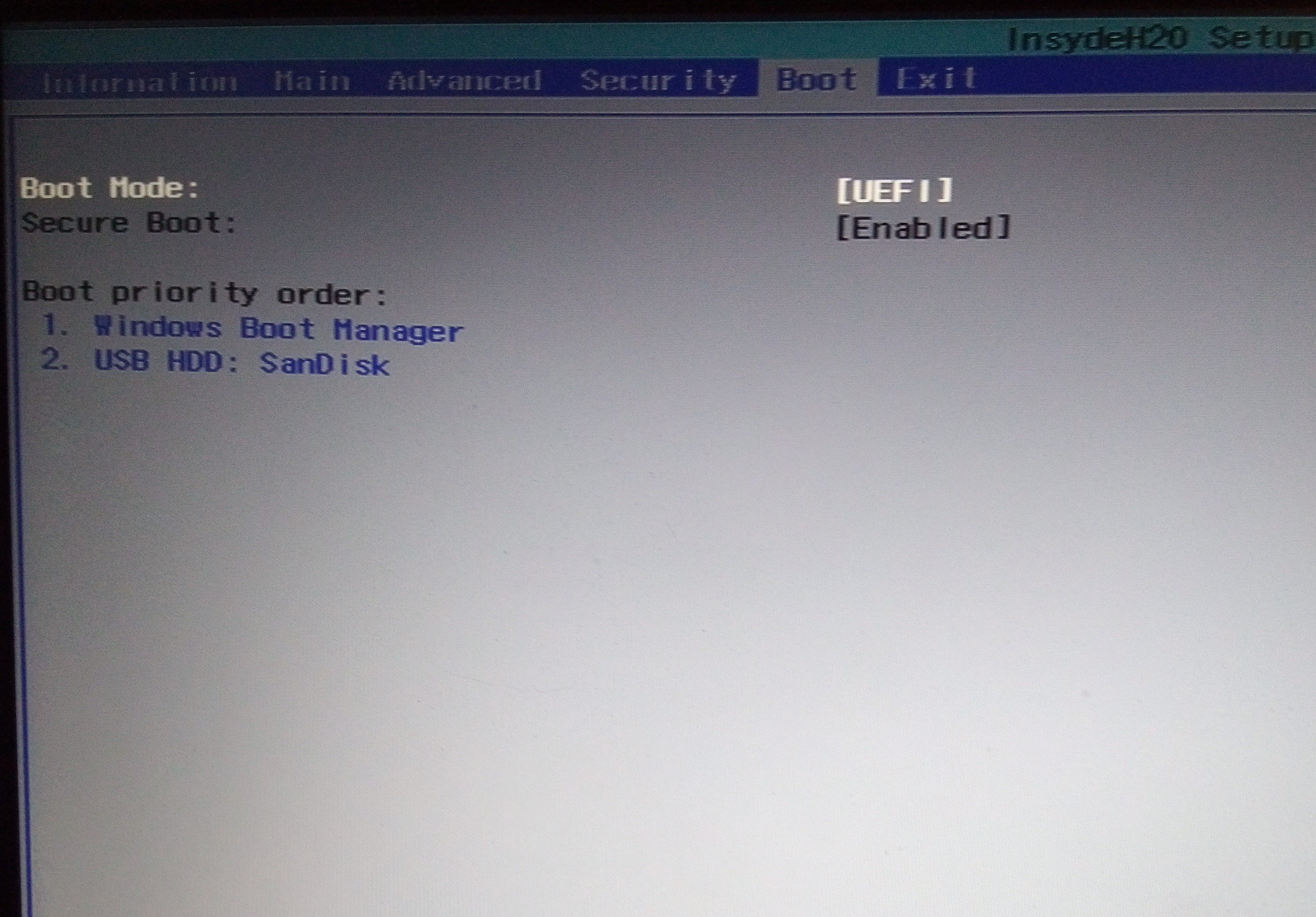

Bei einem USB-Stick, der mit dem Media Creations Tool erstellt wurde, braucht man ja nun bei Windows 10 oder 11 kein Secureboot abstellen.
Was mit Rufus ist, weiß ich nicht.

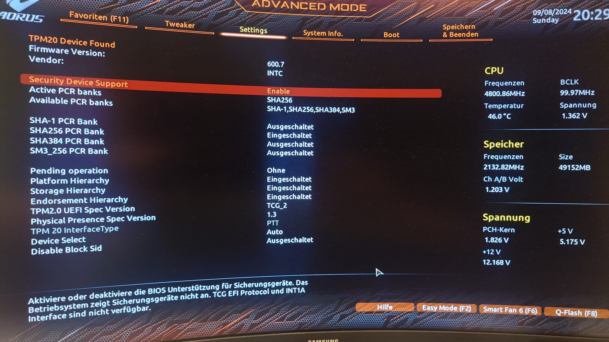

Nach dem BIOS Update im BIOS auch wieder alles auf Uefi und für Windows 11 eingestellt? CSM aus TPM2 an, Secureboot an?PuengJai schrieb:Auf neuste BIOS-Version aktualisiert (F11)

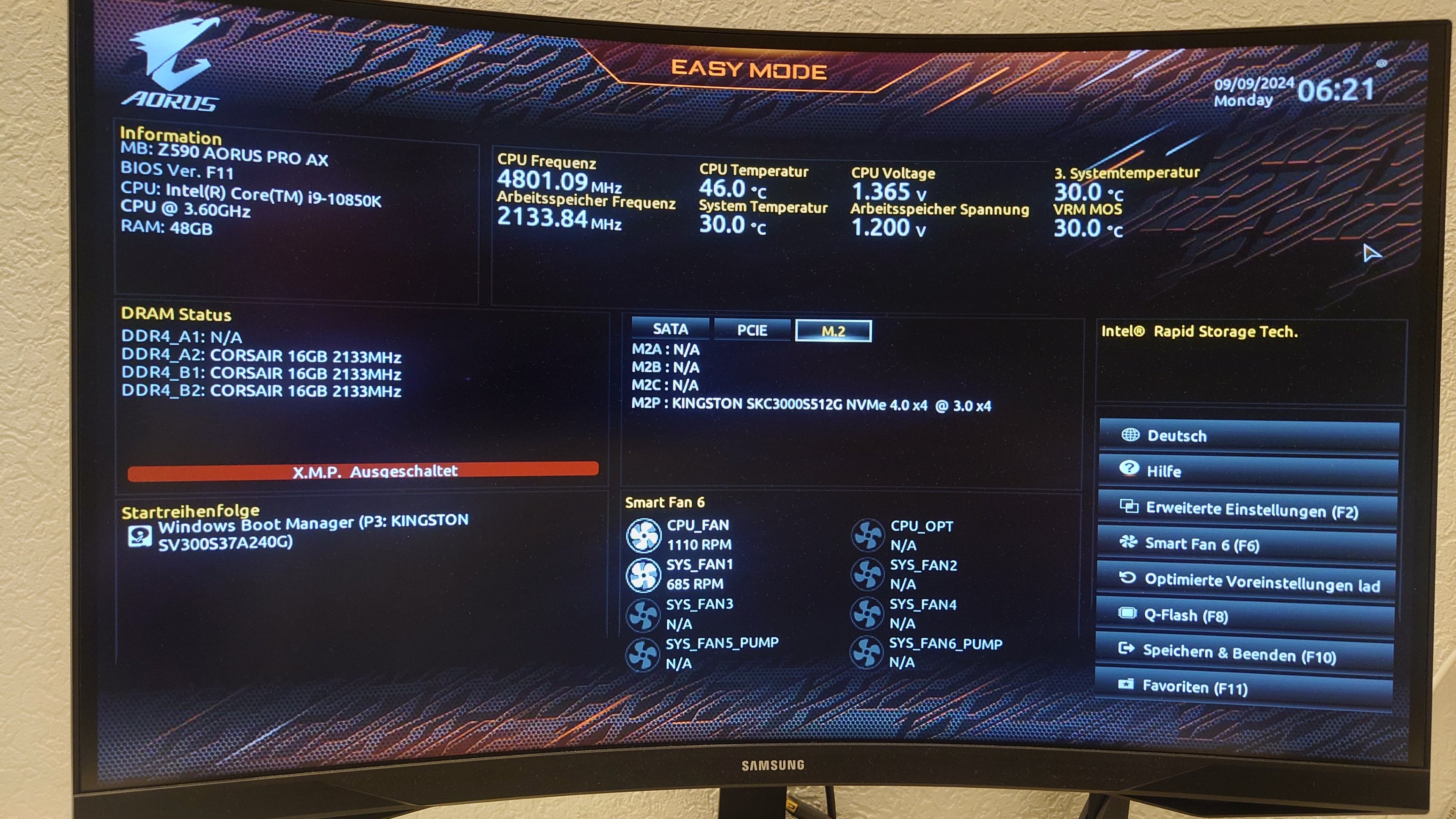

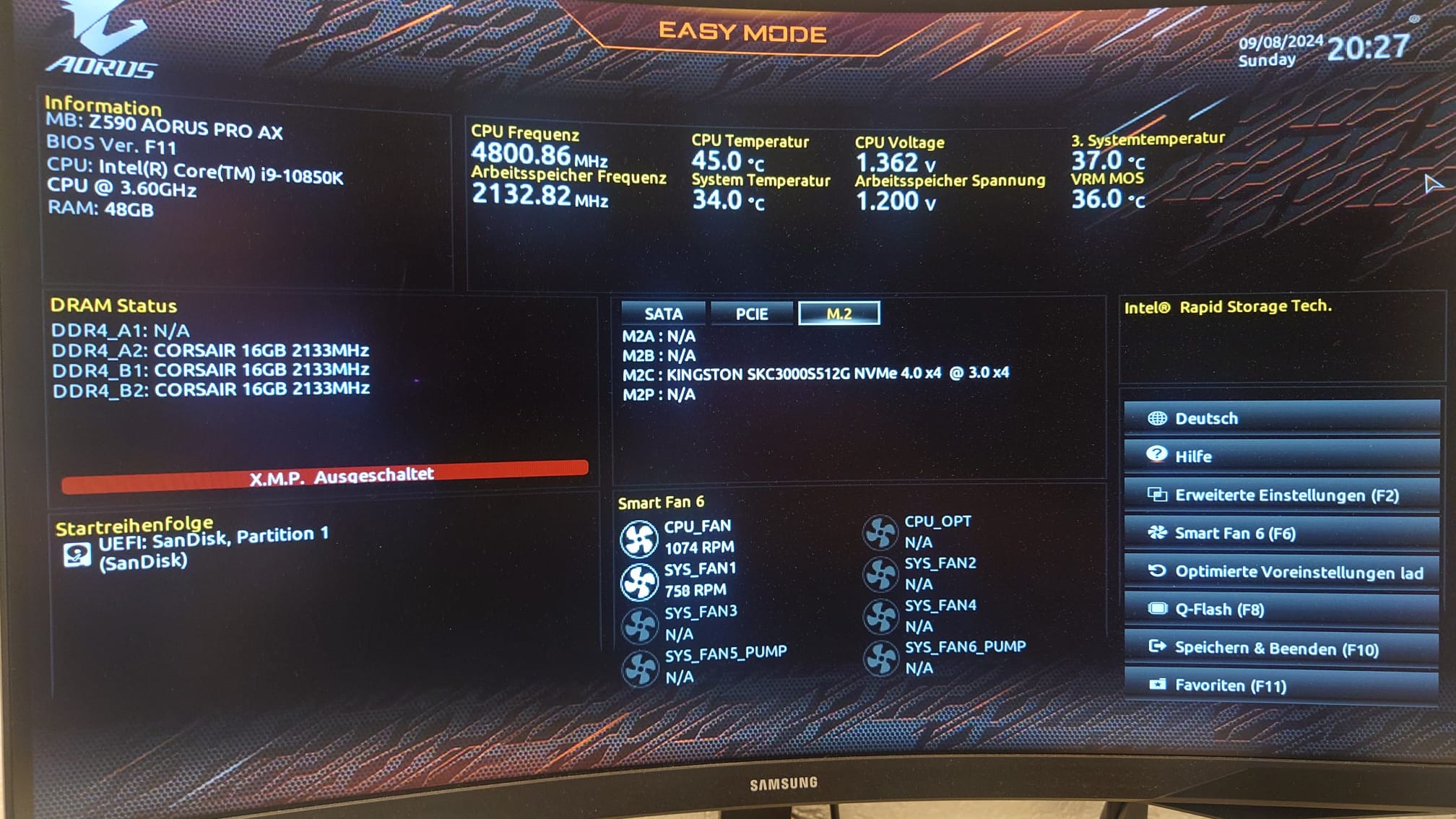

Ja, bei den Bildern, die du hier in #26 zeigst, ist das der Zustand, wo der PC wieder normal startet?PuengJai schrieb:Ich habe jetzt wieder die alte SSD angeschlossen und der PC fährt wieder normal hoch.
Wie du in #24 schreibst.
Den du selber als allererstes sehen solltest: DIMM A1 empty!PuengJai schrieb:einen Fehler
Den RAM neu stecken und korrekt einrasten lassen.
Vor einer Neuinstallation alle anderen Datenträger, außer dem, auf den das OS kommt, entfernen.
Vom USB-Stick ist hier natürlich nicht die Rede.

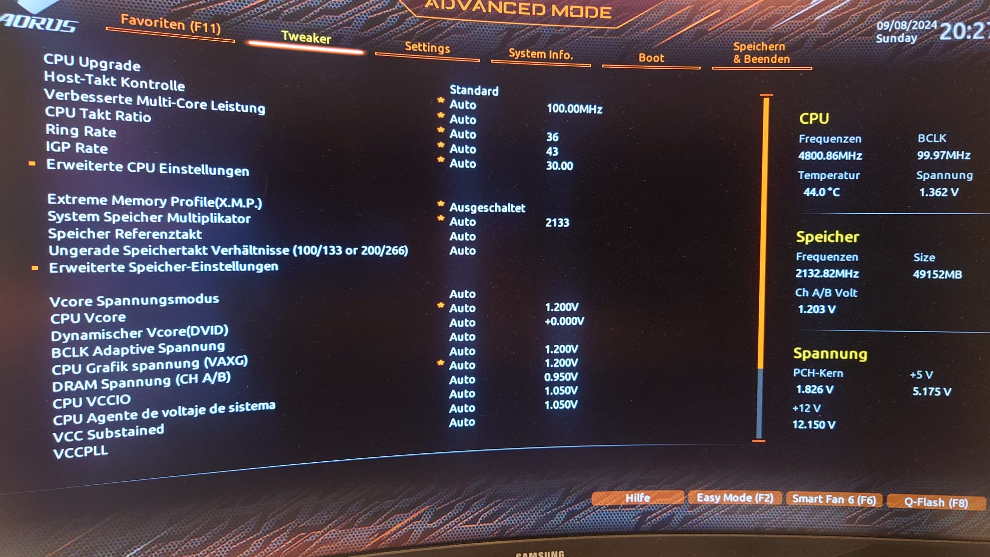

Falls sowieso nur 3 Ram Module (die schnarchlahm auf 2133Mhz laufen atm) an Board (wer macht sowas freiwillig?) sind, dann mal die Neuinstall mit 2 Modulen auf A2 und B2 testen.

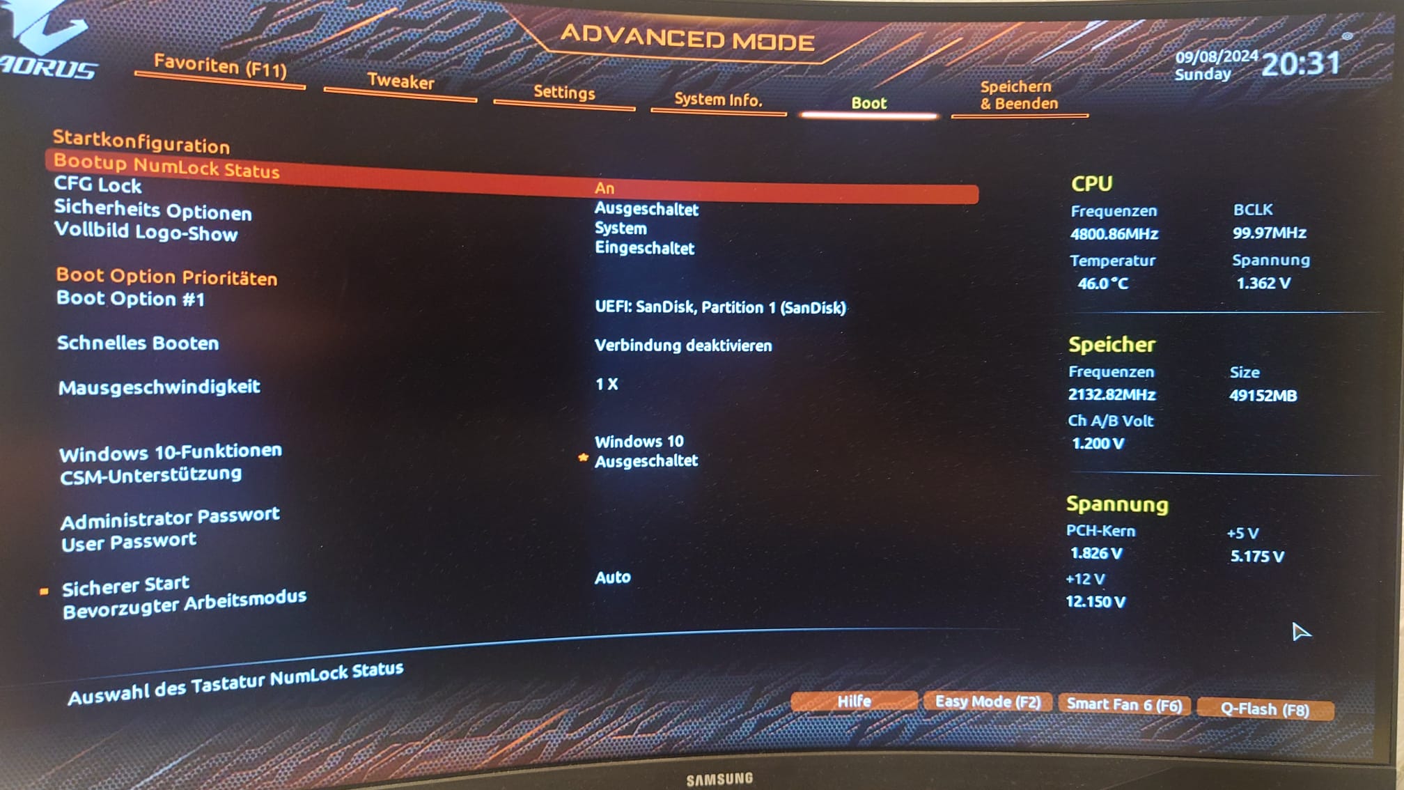

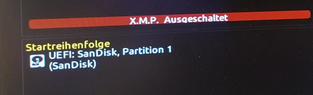

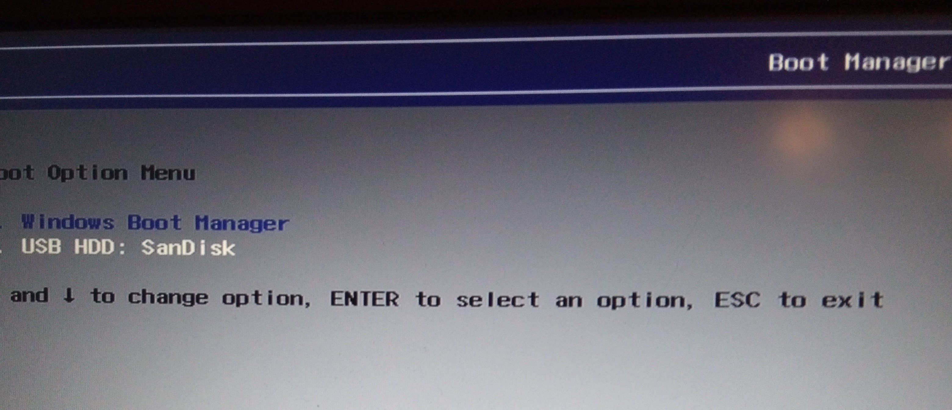

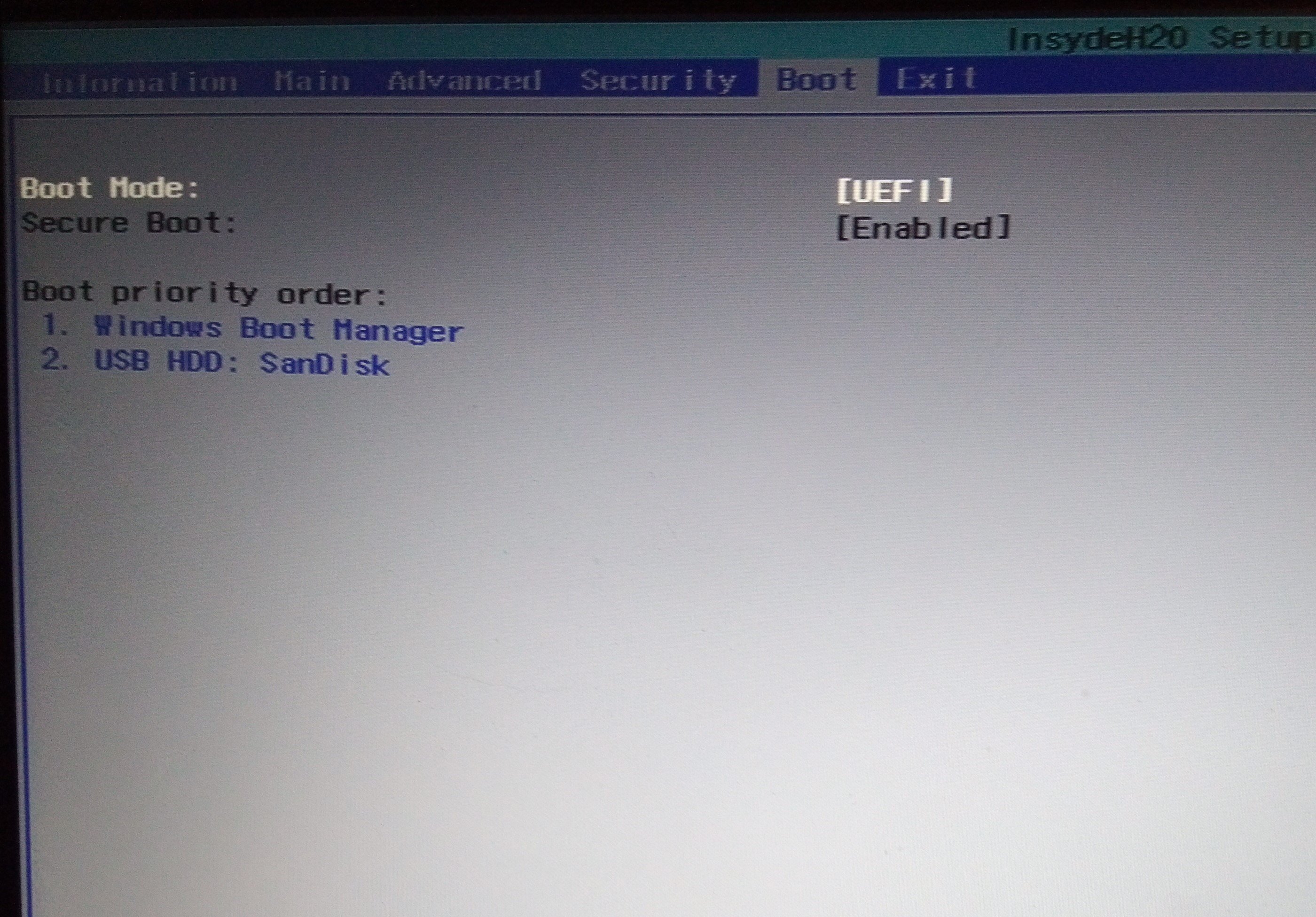

Komischerweise wird da ja gar kein Windows Boot Manager (Name der SSD/NVMe) bei Boot angezeigt.
Die SSD/NVMe gehört doch an 1. Stelle.
USB-Stick booten braucht man ja nicht mehr an 1. Stelle setzen, da man den Stick über das Bootmenü F12 auswählt, wenn man den alle jubel Jahr mal braucht.

So, ein kleines Update für alle:
Danke für die Hilfe, aber nichts hat geklappt.
Nun habe ich ein neues Board eingebaut und siehe da: Sofort war eine Neuinstallation über den gleichen Stick möglich! Wahrscheinlich wird der Fehler nie gefunden werden, aber ich habe diesbezüglich aufgegeben.
