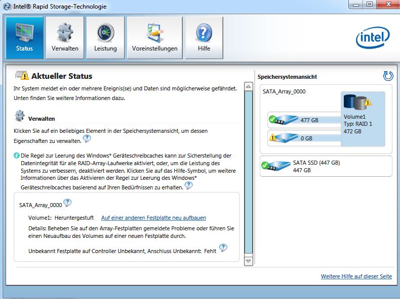

Hallo, ich habe aktuell ein Raid1, bei dem eine Platte ausgefallen ist. Und ich habe eine neue Platte hier.
Jedoch sind die drei Platten alle drei nicht identisch vom Speicher.
Es sind alles drei intenso Platten vom gleichen Typ nur unterschiedlichem Kaufdatum mit eigentlich 512GB Speicher.
Platte A hat tatsächlich 476 GB
Platte B hat tatsächlich 472 GB
Platte C hat tatsächlich 447 GB
Platte A und B sind bis vor kurzem als Raid1 gelaufen mit einer Kapazität von 472GB.
Nun ist Platte A ausgefallen.
Diese habe ich entnommen und ein paar Tage als degenerated Raid laufen lassen. Heute ist dann die neue Platte (C) angekommen.
Vermutlich aufgrund des zu niedrigen Speichers lässt sich hier nichts machen. Der Neuaufbau funktioniert nicht. Ich kann Platte C nicht dem Raid hinzufügen. Wenn ich im Bios das Raid auflösen würde, werde ich vor dem vollständigen Löschen der betroffenen Platten gewarnt.
Platte C wird dennoch, auch ausserhalb des Raids nicht in Windows gefunden. Das Intel Rapid Storage Tool findet sie, aber im Explorer ist nichts von der Platte zu sehen.
Was kann ich denn jetzt machen?
Darf das überhaupt sein, dass eine 512GB Platte nur 447GB hat?

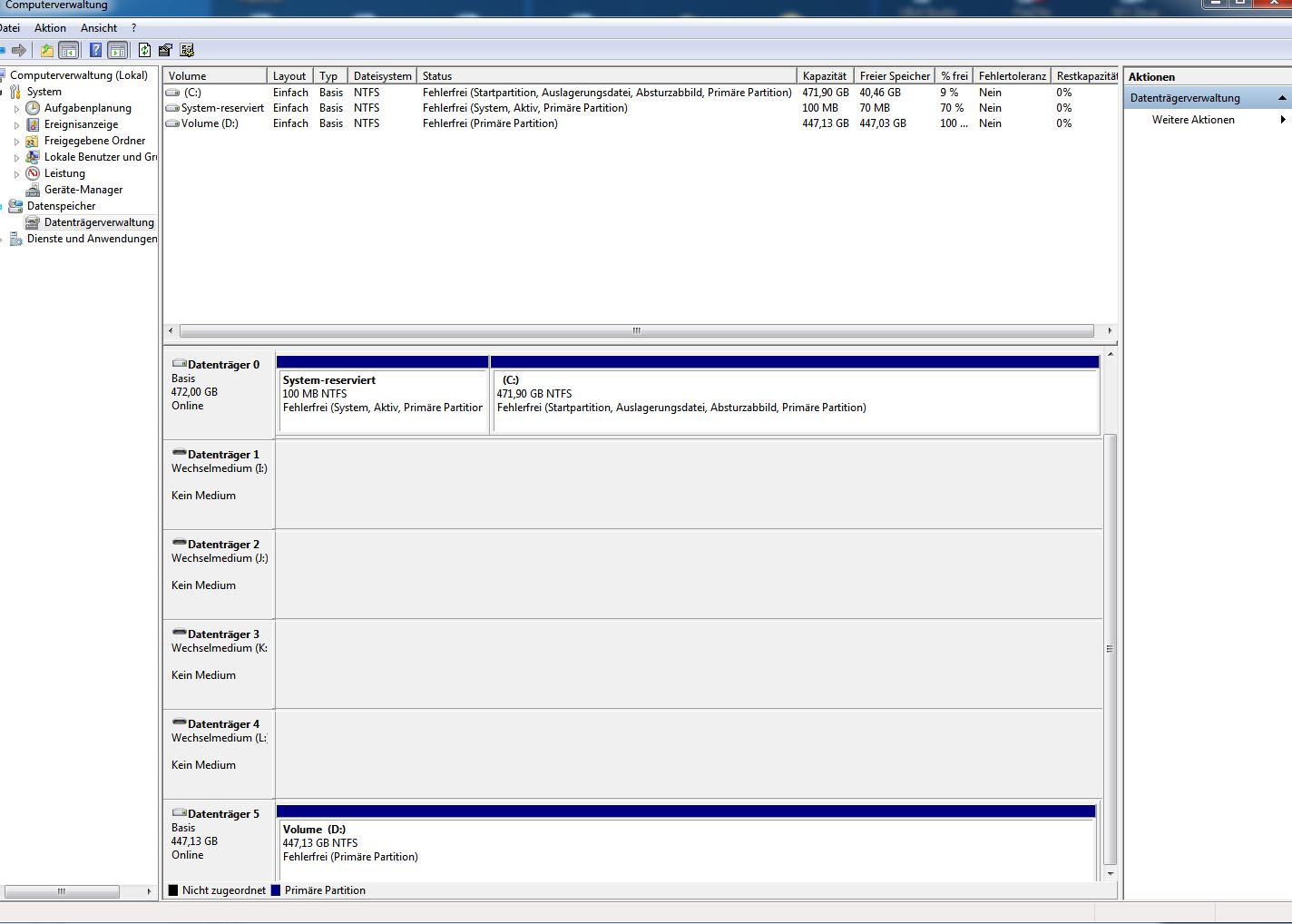

Gut, die Platte habe ich nun im Windows explorer. Jedoch sind es auch da nur 447GB. Warum? Das kann doch nicht in Ordnung sein? Das sind fast 10% weniger als "beworben".
So bekomme ich mein Raid-Problem ja nicht gelöst. Und das Raid jetzt nur mit 447GB statt 472GB oder eigtl 512GB zu betreiben finde ich nicht in Ordnung.
Nein, die haben tatsächlich vielleicht 476, 472 und 447GiB. Hier am Beispiel der Eigenschaften einer Partition auf einer 10TB HDD zu sehen:
properties_10tb_hdd_9-09tb-png.573149
Wie man an der Zahl im roten Rahmen sieht, sind des etwas über 10TB die dann frei sind und rund 400MB die die Metadaten des leeren Filesystems schon belegen. Microsoft rechnet bei Windows zwar mit Binärpräfixen (also Zweipotenzen), verwendet aber nicht die korrekten Einheiten und deren Abkürzungen. Korrekt wäre hier TiB für Tebibyte, TB ist nämlich nach dem Internationalen Einheitensystem (SI) die Abkürzung für Terabyte und 1 TB ist immer genau 1.000.000.000.000 Bytes, so steht es auch auf den Verpackungen und in den Datenblättern der HDD und SSDs drin.
Leider steht nicht in den Reviews, Windows nutzt die falschen Einheiten, sondern so ein Blödsinn wie eben "die Nettokapazität beträgt" oder "formatiert beträgt die Kapazität dann nur noch...." was alles Quatsch und totaler Blödsinn ist. Es gehen hier in diesem Beispiel durch das Formatieren genau 400.064.512 Byte verloren, aber die Metadaten von NTFS stehen in Dateien (deren Namen fangen mit $ und sie sind nicht im Explorer sichtbar, allenfalls im Resourcen Manager sieht man sie wenn auf die zugegriffen wird) die Spare angelegt werden und daher bei Bedarf, also mit der steigenden Nutzung des Filesystems, in ihrer Größe wachsen. Mit der Formatierung hat die Kapazität einer Platte also auch nichts zu tun! Eher schon mit der Partitionierung, denn die Partitionen fangen zwar heutzutage meist bei 1024ki an, aber dies muss ja nicht immer so sein.
Wie groß eine Platte wirklich ist, zeigt aber z.B. CrystalDiskInfo an, ganz oben neben der Bezeichnung des Laufwerks. Die mit 447GiB ist eine 480GB SSD, die SSDs mit 512GB sollten mindestens 476,8GiB haben, da die Toleranz der Angaben zu Kapazität nur eine Abweichung nach oben zulässt. Du hast also schon mal eine zu kleine SSD gekauft, ein ordentliches RAID wird zwar immer so angelegt das nicht die volle Kapazität ausgenutzt wird um eben keine Probleme zu bekommen wenn eine HDD mal etwas weniger Mehrkapazität hat als angegeben ist, aber dies reicht nie um eine 512GB durch eine 480GB SSD zu ersetzen.
