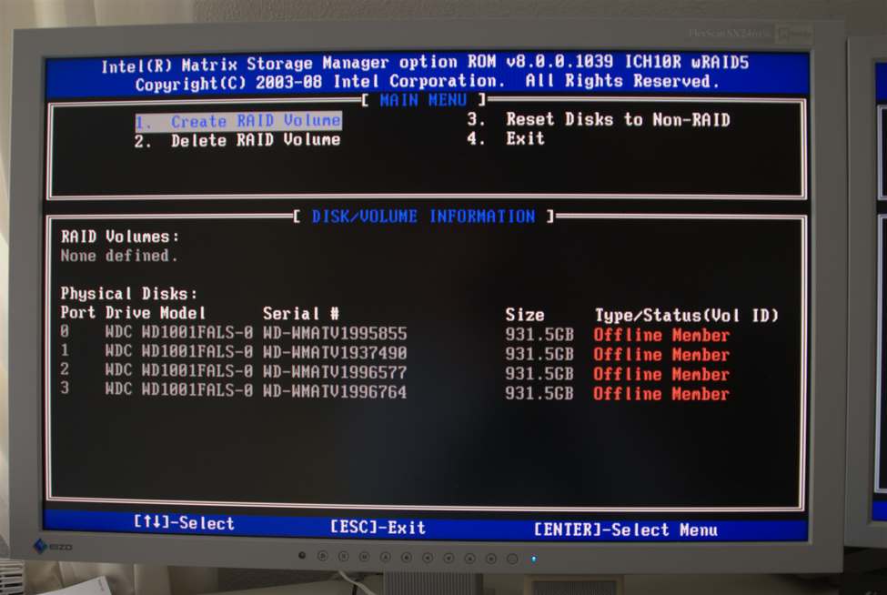

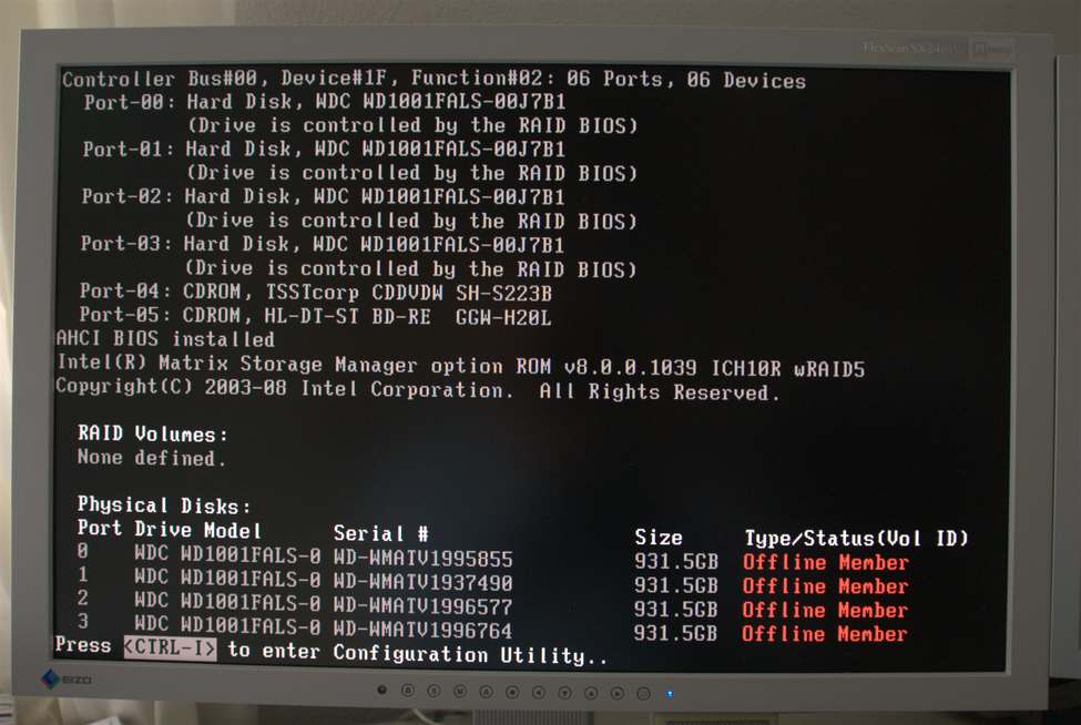

Gestern beim Booten bleibt die Abarbeitung des BIOS hängen mit der Meldung, daß alle 4 Festplatten offline seien ("member offline") und kein RAID-Volume zu finden sei. Betriebssystem konnte demnach nicht starten.
Im BIOS ist als Festplattenverwendung "RAID" eingestellt.
Im RAID-BIOS werden alle 4 Festplatten angezeigt als offline. Die Menüpunkte "Volume erzeugen" und "Volume löschen" lassen sich nicht ausführen, da hier nur die Meldung erscheint: "Not enough space ...".
Den Menüpunkt "Raid in EATA umwandeln" probiere ich lieber nicht aus.

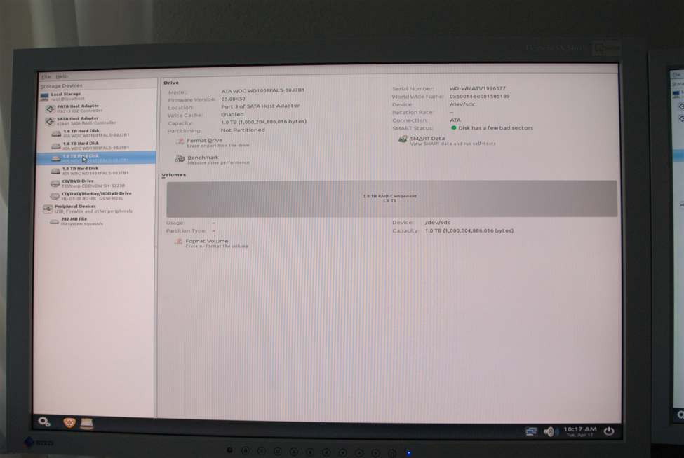

Ich habe dann versucht mit dem Programm "ReDo Backup & Recovery" die beiden Partitionen auf ein externes Laufwerk zu sichern (was auch funktioniert), aber dabei auch entdeckt, das ich mit diesem Programm mir das Vorhandensein der 4 Festplatten anzeigen lassen kann. Wenn ich dann ReDo wieder schließe und erneut boote, startet der Rechner wieder bis zum Windows-Desktop, zeigt allerdings an, daß das Volume 0 [also die Partition C:] korrekt, das Volume 1 [also D:] aber degraded (also herabgestuft) sei, was auch immer das ist.

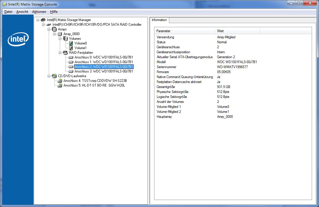

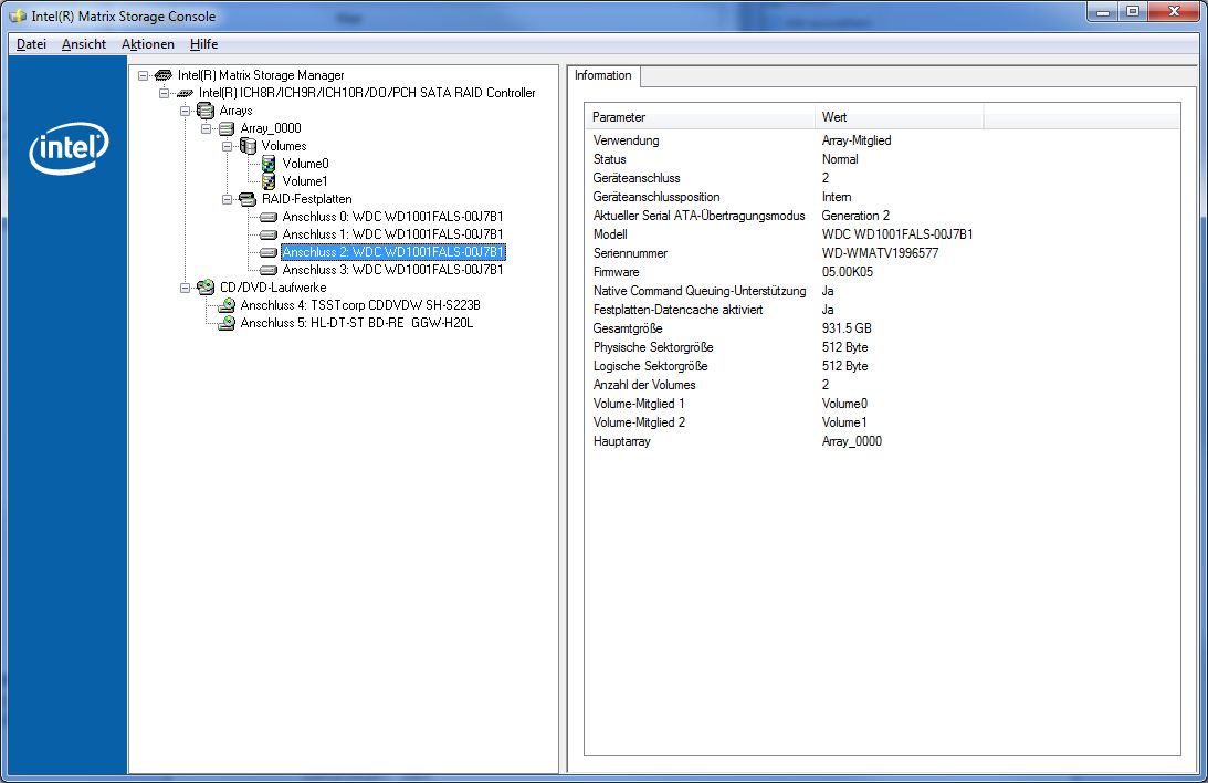

Die Intel Matrix Storage Console gibt eigenartigerweise keine Fehler an, der Systembericht dieses Programms gibt für Volume1 den Status "Heruntergestuft" an. Alle 4 Festplatten haben hier den Status "Normal".
Wenn ich jetzt den Rechner herunterfahre und wieder neu starte geht das gleiche Spiel wieder von vorne los: BIOS hängt, Start mit ReDo, BIOS hängt nicht mehr ...
Wer kann mir hier helfen?
Anhänge: Systeminformation_IMSC.txt, 3 Abbilder der IMSC.

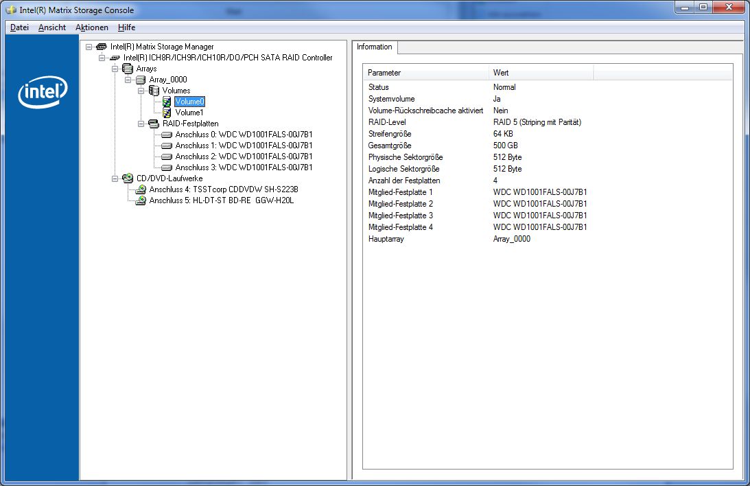

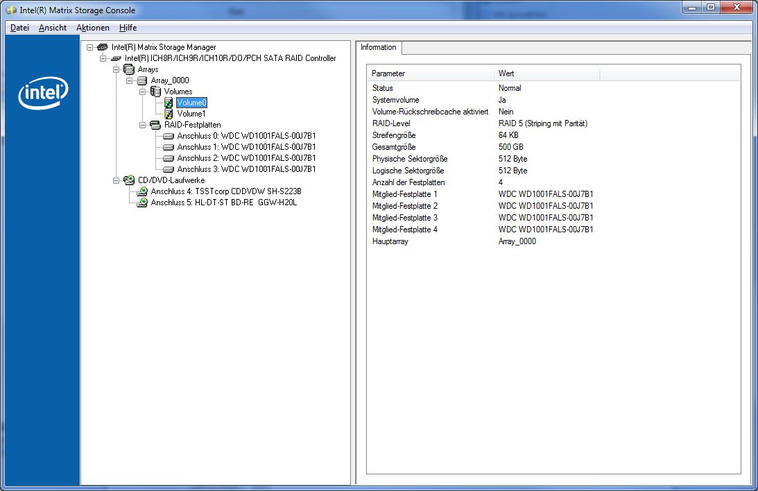

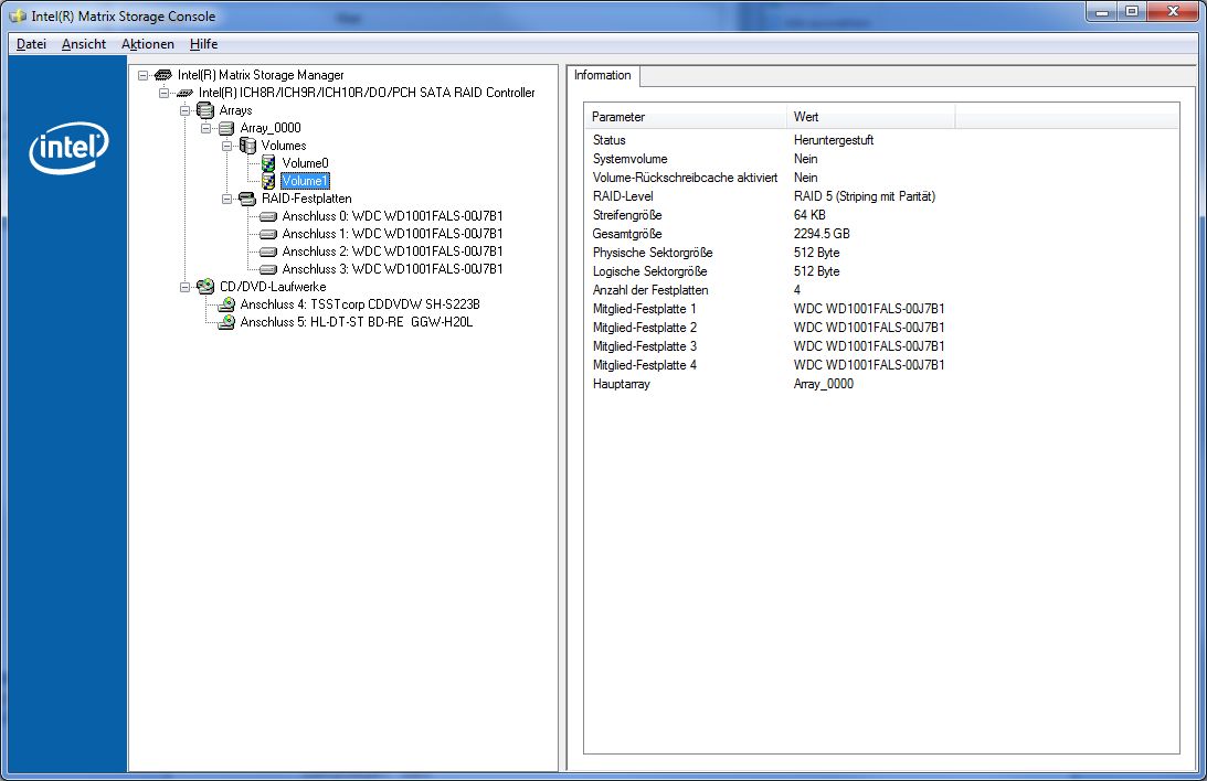

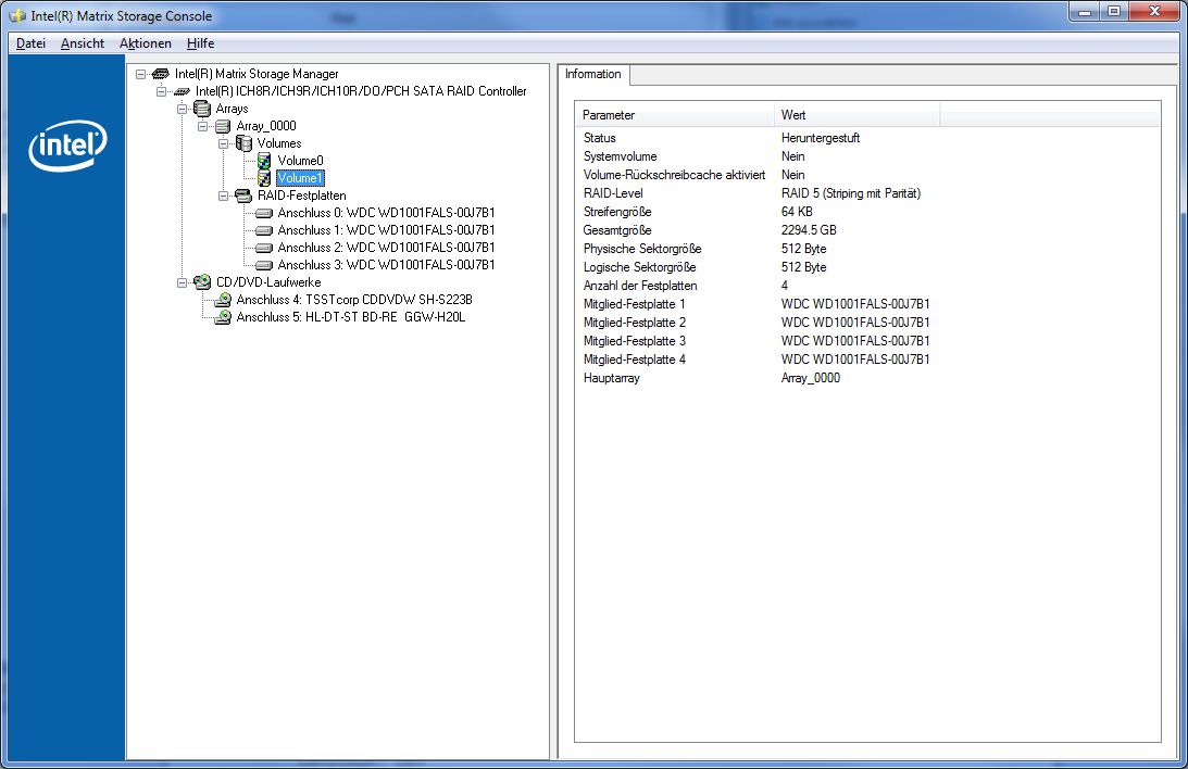

wenn ich das bis jetzt richtig behirnt habe, sind am RAID 2 Arrays mit 500GB und dem Rest, in jedem eine Partition.
Nein. Es ist nur 1 Array (siehe Anlagen) mit 2 Volumes (Volume 1 entspricht von der Größe her der Partition C:, Volume 2 entspricht von der Größe her der Partition D:, die Aufteilung der Partitionen geht aus der Datenträgerverwaltung von Windows hervor).
Da die Einzelplatten bloss 2TB sind, spricht nichts dagegen, zur Untersuchung als Notsystem auf der kleinen Platte XP zu verwenden, installiert als interner Platte(Memberplatten dabei Power abklemmen!)
Ist wohl XP ohne SP's, da schon ziemlich alt. Vielleicht dann doch besser Vista oder Win 7 (für die Versuche müssen die ja nicht aktiviert werden).
Intern dürfte schwierig sein ohne umklemmen, da alle 6 SATA-Anschlüsse belegt sind. Aber es ist natürlich noch ein IDE-Connector frei und ich kann auch von einer USB-HDD booten, was dann vielleicht einfacher ist (die kleine externe Festplatte hat einen Adapter, der den Anschluß an eine USB-Schnittstelle erlaubt).
Ich kann auch gerne alle wichtigen Daten des RAID-Controllers abfotografieren oder aufschreiben, falls das weiterhilft. Bildschirmausdrucke vor dem Betriebssystemstart sind mit meinen Druckern nicht möglich.

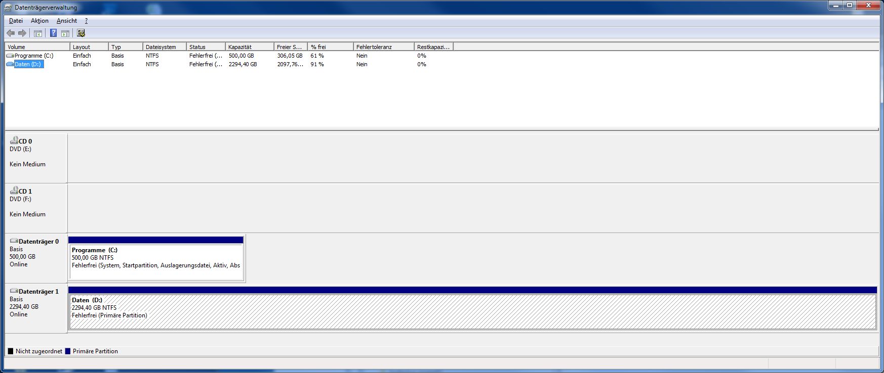

Dem muss ich wiedersprechen. In der Datenträgerverwaltung vefinden sich die beiden Partitions eindeutig auf zwei verschiedenen(vom Raid Controller simulierten Arrays) Datenträgern. Nur so ist auch erklärbar, warum der erste intakt und der zweite degraded erscheint. Offenbar hat es da auf einer der Platten hinten im zweiten Array Probleme gegeben, und deswegen ist der Controller auch nicht bereit, ein Rebuild auf diese Memberplatte zu beginnen.
XP ohne zumindest SP1(oder 2?) wird es schwierig sein, Platten >128GiB zu betreiben.
Dann am besten Win7.
Abgesehen von den 2 Arrays auf den 4 Platten sehe ich in der Datenträgerverwaltung nur noch 2 DVD-Laufwerke, von denen(falls die am SATA hängen) wird wohl eines zwischendurch entbehrlich sein.

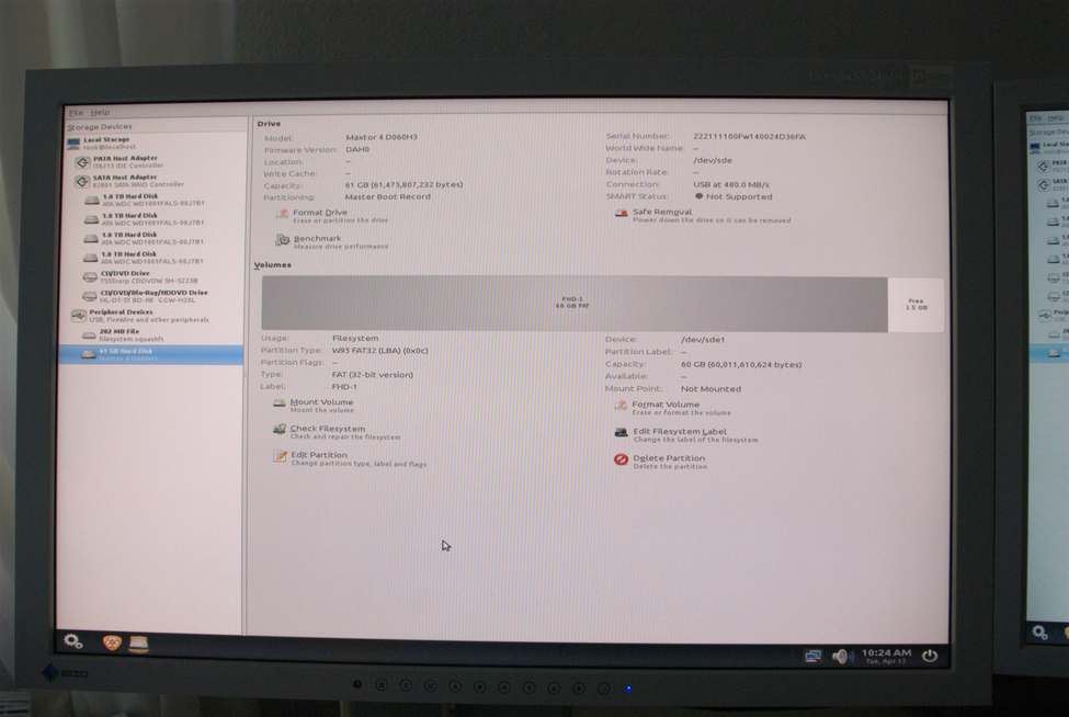

Ist auch fraglich, ob die 60GB Platte überhaupt eine SATA und nicht IDE ist.
Zur Abklärung mal per USB anschließen und mit CrystalDiskInfo die genaue Plattenbezeichnung/Typ feststellen. Wenn man die dann aus dem Gehäuse ausbauen könnte, und als interne für das System verwenden, wäre die Sache geritzt. Falls das eine 2,5" IDE wäre, bräuchte man allerdings wieder einen Adapter, um sie intern anschließen zu können.

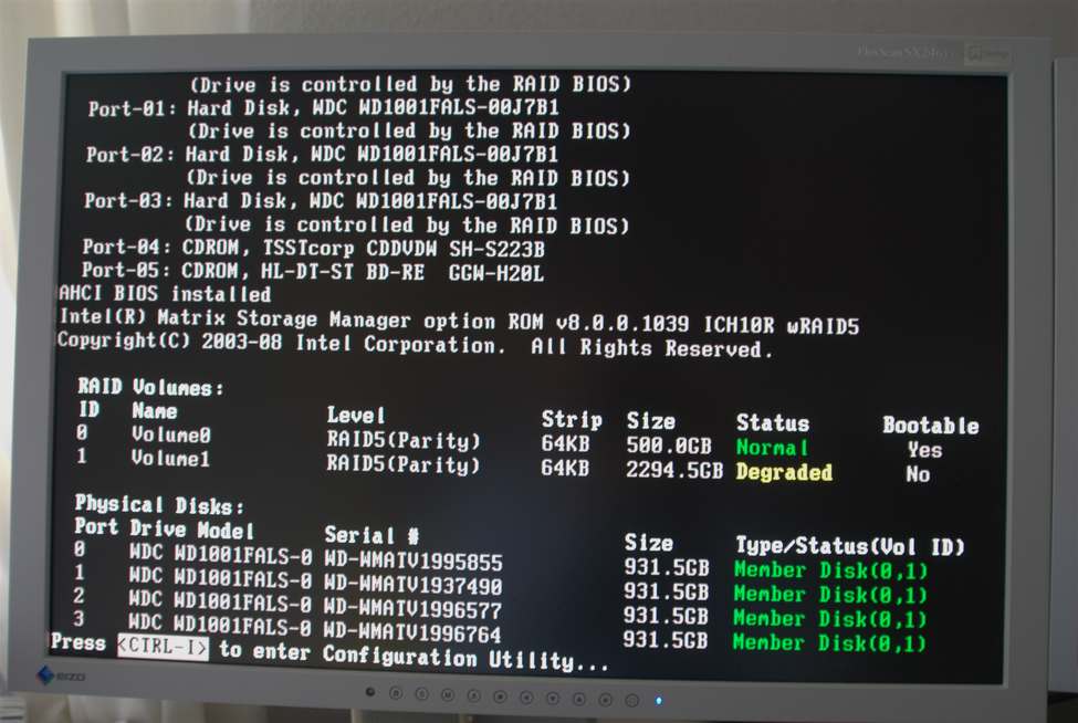

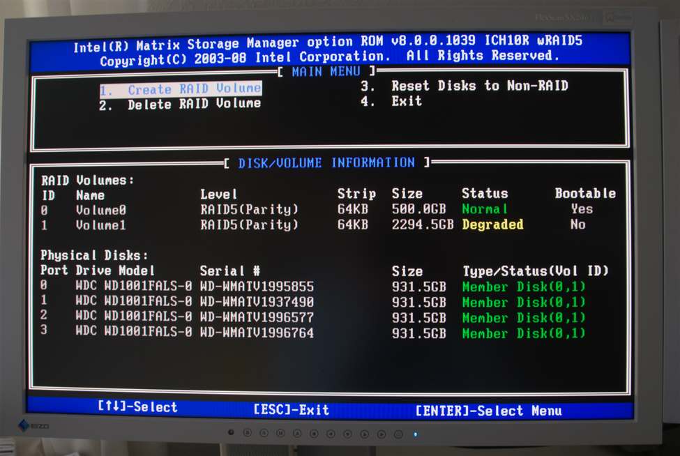

Ein Foto von dem BIOS-Schirm, wo die RAID-Controllereinstellungen zu sehen sind, wäre fein (mit Strg+I beim POST erreichbar).

Ist auch fraglich, ob die 60GB Platte überhaupt eine SATA und nicht IDE ist. Zur Abklärung mal per USB anschließen und mit CrystalDiskInfo die genaue Plattenbezeichnung/Typ feststellen. Wenn man die dann aus dem Gehäuse ausbauen könnte, und als interne für das System verwenden, wäre die Sache geritzt.
Siehe Bilder. ReDo und CrystalDiskInfo geben beide PATA an. Die dorsale Ausgangsbuchse sieht mir ganz nach einer SCSI-Schnittstelle aus. Das Verbindungskabel hat einen Flach-USB-Stecker.
Ist im Anhang.

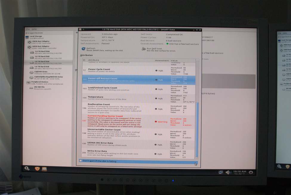

Die SMART-Werte am Intel mit neuesten RST-Treibern können mit der Trial-Version von HD Sentinel im laufenden RAID-Betrieb ausgelesen werden. Installier Dir das mal und erzeuge
nach Aufruf im Menü/Report/Save Html Report, und stell den gezippt in den Anhang.

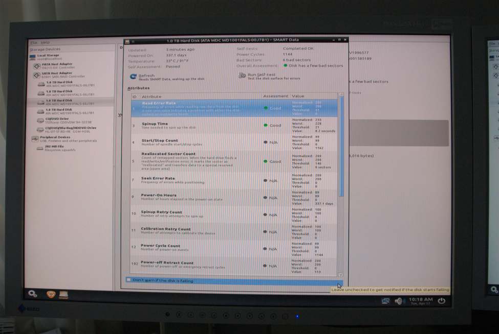

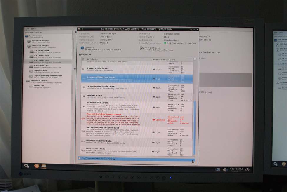

Hallo Ernst,
ich habe die Testversion von Hard Disk Sentinel 4.00 installiert.
Dein Vorschlag:
Deswegen empfehle ich in jedem Fall, der durch Plattenfehler ausgelöst wird, eine Komplettüberprüfung der Oberflächen aller Memberplatten. Nach Reparatur gefundener Fehlstellen ist das Risiko eines solchen Crashs wesentlich geringer. Die Onboard-RAID-Controller können mit solchen Situationen durch die fehlende Eigenintelligenz nicht meistern, die Möglichkeiten der Treiber sind minimal.
ist damit nicht durchführbar, da beim Start des Oberflächentests die Testversion angibt, dieser Test sei nur nach Registrierung und Aktivierung verfügbar. Die Ergebnisse des Eingangstestes im Anhang.
Ist nicht bei ReDo auch ein intensiver SMART-Test dabei? Reicht das evtl.?
Der Eingangstest beim Start von Hard Disk Sentinel gibt für die Platten 1, 2 und 4: exzellenter Zustand an, für die Platte 3: Zustand gut (aber 9 schlechte Sektoren bzw. 14 schlechte Sektoren auf der Plattenoberfläche. Dies reiche noch nicht für einen Garantieaustausch beim Hersteller aus.
Hast Du noch andere Vorschläge, wie ich die Platten testen kann (soll), ohne für die einmalige Aktion ca. 25 € ausgeben zu müssen?

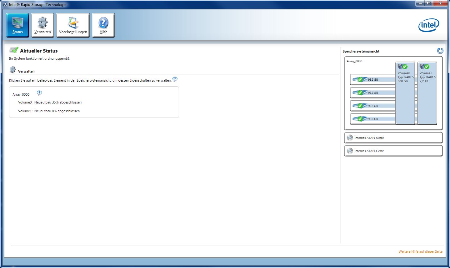

- nach dem Hochfahren in der Intel Matrix Console die instandgesetzte Platte als Ziel für die Wiederherstellung angeben, wenn das Rebuild nicht ohnehin selbst anläuft.

Habe ich gemacht. Dateien im Anhang.
Statt der vermutlich defekten HDD habe ich eine baugleiche, WD HDD (die in einem Sicherungs-NAS eingebaut war und inzwischen durch eine größere HDD ersetzt wurde) angeschlossen.
Jetzt bietet mir Intel Rapid Storage an, die Volumes neu aufzubauen. Soll ich das nun laufen lassen?
Alternativ könnte ich aber doch auch die System-"Partition" C: mit Acronis True Image (ist ja als WD-Version frei) und die Daten-"Partition" D: auf einem Netzlaufwerk sichern, dann eine SSD als Systemlaufwerk einbauen (darauf die gesicherte Partition C: aufspielen) und drei (oder auch vier) WD-HDD als RAID5-Datenlaufwerk D: neu anlegen und die gesicherte Partition D: dorthin aufspielen.
Was fändest Du sinnvoller?
Gruß
Friedrich

Hallo Ernst,
ich nutze Intel Rapid Storage (soweit ich weiß, ist das der Nachfolger des Matrix Storage Managers).
Dort heißt es zum Neuaufbau eines Volumes:
---Zitat Anfang
Ein Volume neu aufbauen
Wenn ein Volume aufgrund einer ausgefallenen oder fehlenden Festplatte als "Heruntergestuft" gemeldet wurde, muss die Festplatte ersetzt oder neu angeschlossen und das Volume neu aufgebaut werden, um die Fehlertoleranz zu gewährleisten. Die Option zum Neuaufbau steht nur bereit, wenn eine kompatible Festplatte angeschlossen und verfügbar ist und sich im normalen Zustand befindet. Für RAID 0-Volumes startet der Neuaufbau nur dann automatisch, wenn eines der Mitglieder als gefährdet gemeldet wird.
Neuaufbau von "Status" aus (manuell)
1. Überprüfen Sie, dass das Volume im Teilabschnitt Verwalten als "Heruntergestuft" gemeldet wurde. Wenn mehr als ein Volume in diesem Abschnitt aufgelistet ist, müssen Sie die gemeldeten Probleme einzeln beheben.
2. Klicken Sie neben dem Volume, das neu aufgebaut werden soll, auf "Auf einer anderen Festplatte neu aufbauen".
3. Wählen Sie im Dialogfeld "Volume neu aufbauen" die Festplatte aus, die die ausgefallene Festplatte ersetzen soll. Es werden nur kompatible Festplatten im normalen Status angezeigt. Weitere Informationen finden Sie unter Volume-Anforderungen.
4. Klicken Sie zur Bestätigung auf "OK".
5. Das Volume startet den Neuaufbau und die Seite wird aktualisiert, um den Fortschritt des Vorgangs anzuzeigen. Während dieses Vorgangs können Sie in anderen Anwendungen weiter arbeiten. Sie werden informiert, wenn der Vorgang abgeschlossen ist.
Neuaufbau von "Verwalten" aus (manuell)
1. Klicken Sie in der Speichersystemansicht unter "Status" oder "Verwalten" auf das Volume, das Sie neu aufbauen möchten. Die Elementeigenschaften werden jetzt links angezeigt.
2. Klicken Sie auf "Auf einer anderen Festplatte neu aufbauen" und gehen Sie wie oben beschrieben vor.
---Zitat Ende

Ich habe den "Neuaufbau" (also eigentlich die Integration der neuen Platte in das RAID5-Array) gestartet; steht jetzt (nach ca. 3 Stunden bei 34 % für Volume 0 und 8 % für Volume 1).
Gruß
Friedrich
