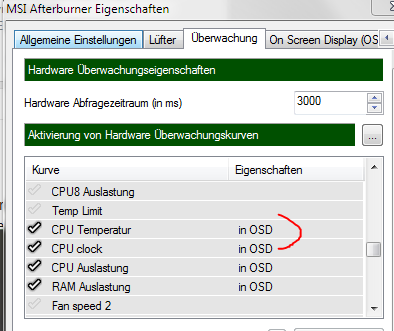

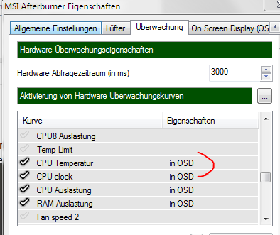

CPU Temperatur in Afterburner:
Okay, kannst du mir das mit dem Auslagern vielleicht erklären? Ich verstehe das nicht so ganz. Mein PC war ursprünglich ein Fertig PC, den ich damals mit dem I7 + Motherboard gekauft habe.
Ich habe die Häkchen und OSD aktiviert, trotzdem möchte mir Afterburner nicht die Temperaturen meiner CPU anzeigen. Anderes kann ich mir anzeigen lassen.

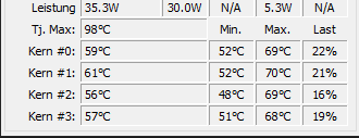

Questionmark schrieb:
Diese Temperaturen wären aber wichtig, billiges OEM H61 Board mit unterdimensionierter Stromversorgung, teste mal mit Core-Temp.
Das sind die Temperaturen von CS:GO wenn ich raustabe. Erhöhen sich im Spiel auch nicht wirklich. (Niedrige Grafikeinstellungen) Hohe Einstellungen führen zum Absturz des Spiels
