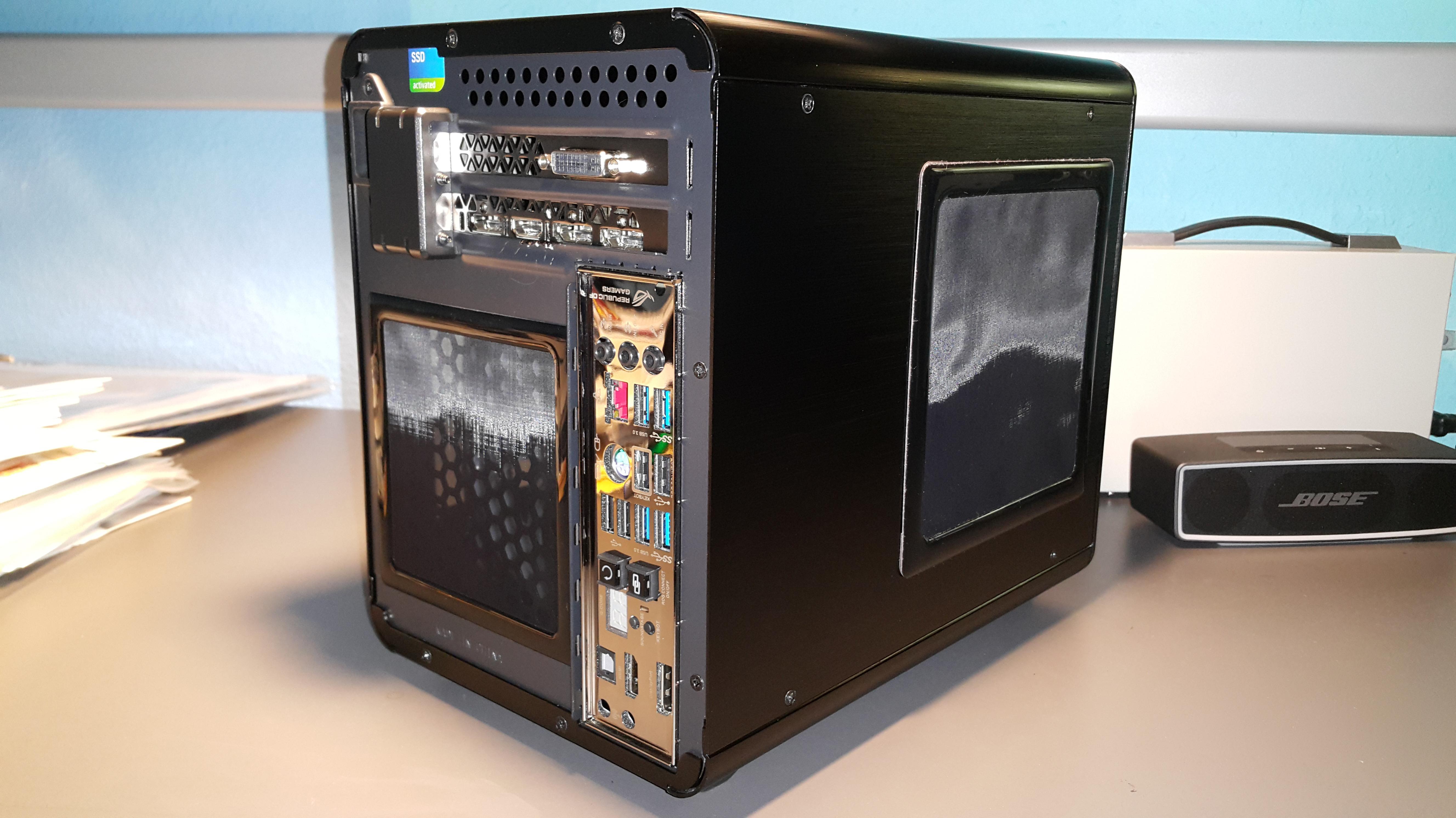

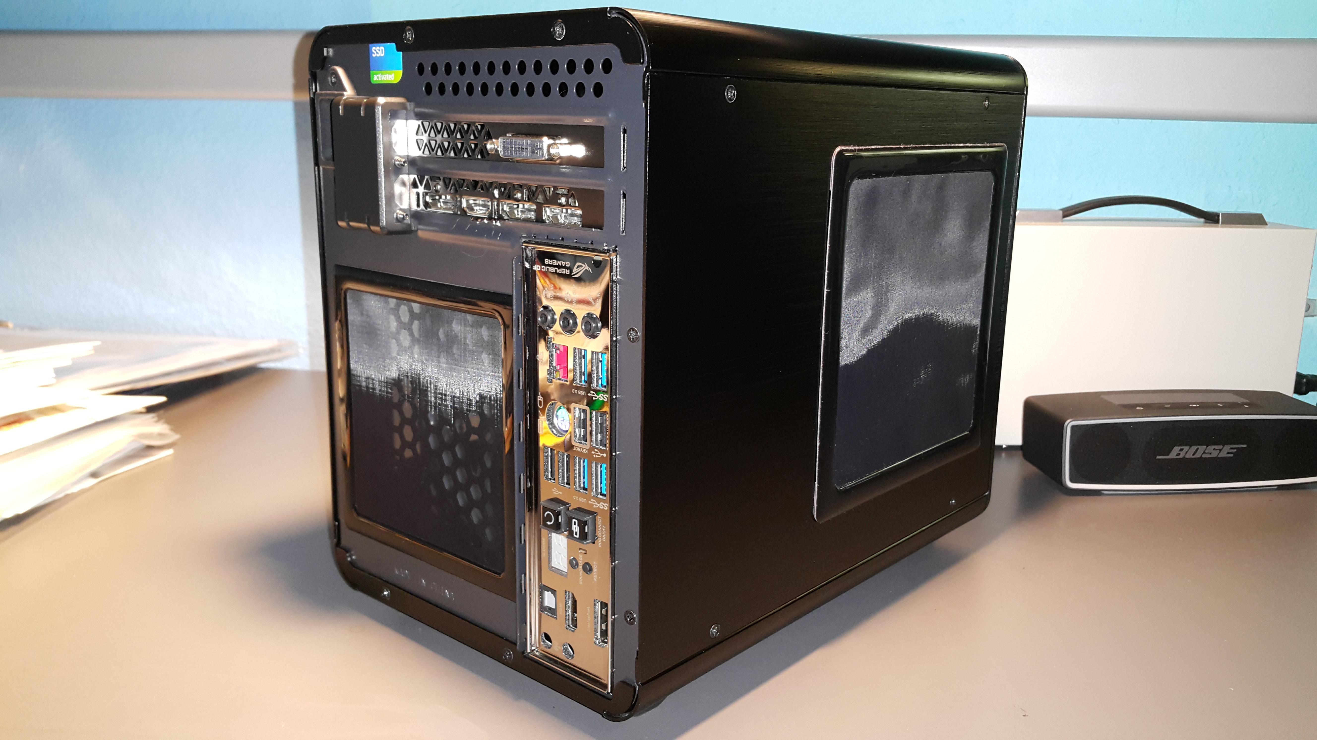

ja klar,
Seite DEMCiflex 230mm
Hinten DEMCiflex 120mm
haben einen Magnetrahmen und sind abwaschbar. Der Hintere hält direkt an der Rückwand da die aus Bleck besteht und die für die Seite per aufklebbaren Magnet Rahmen der bereits zum Lieferumfang gehört.
aussehen tuts dann so:
Die Löcher oberhalb der Slots (Grafikkarte) kannst du per Klebeband von Innen oder Außen zu machen damit nicht unnötig Falschluft und somit Staub gezogen wird. Hab ich so gemacht gehabt mit einer GTX980 drin und hatte keinen Einfluss auf die Temperaturen.
