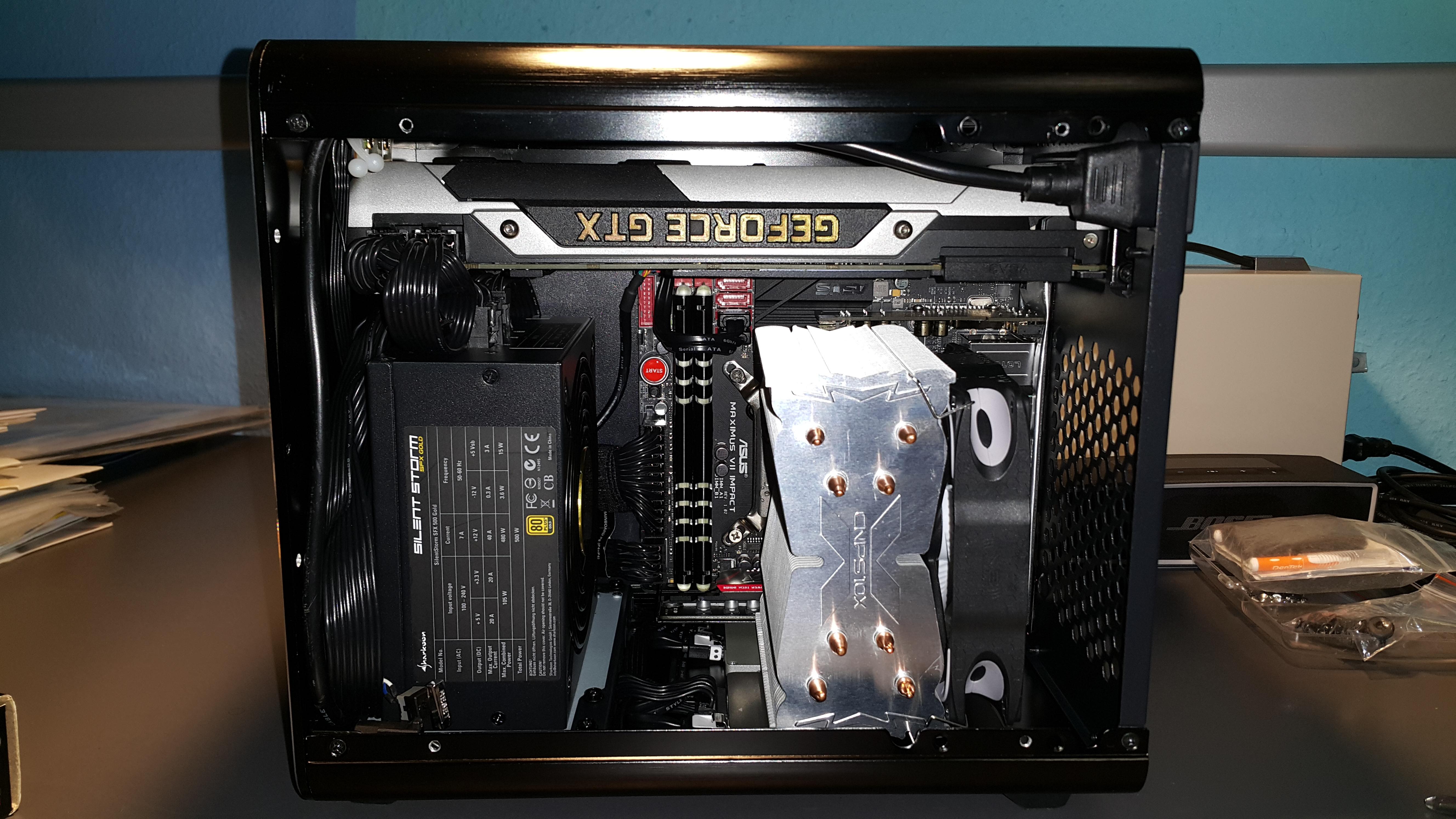

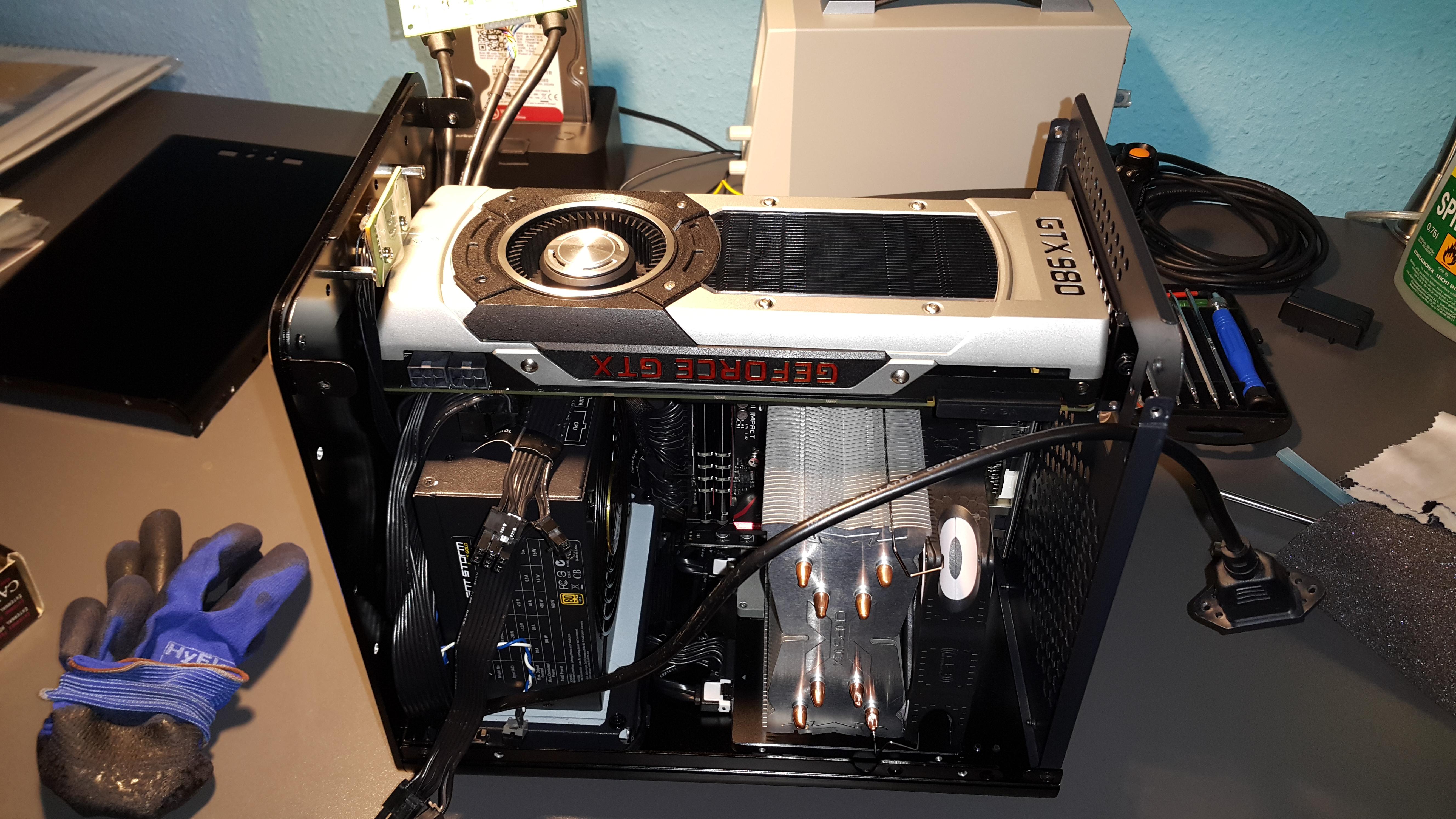

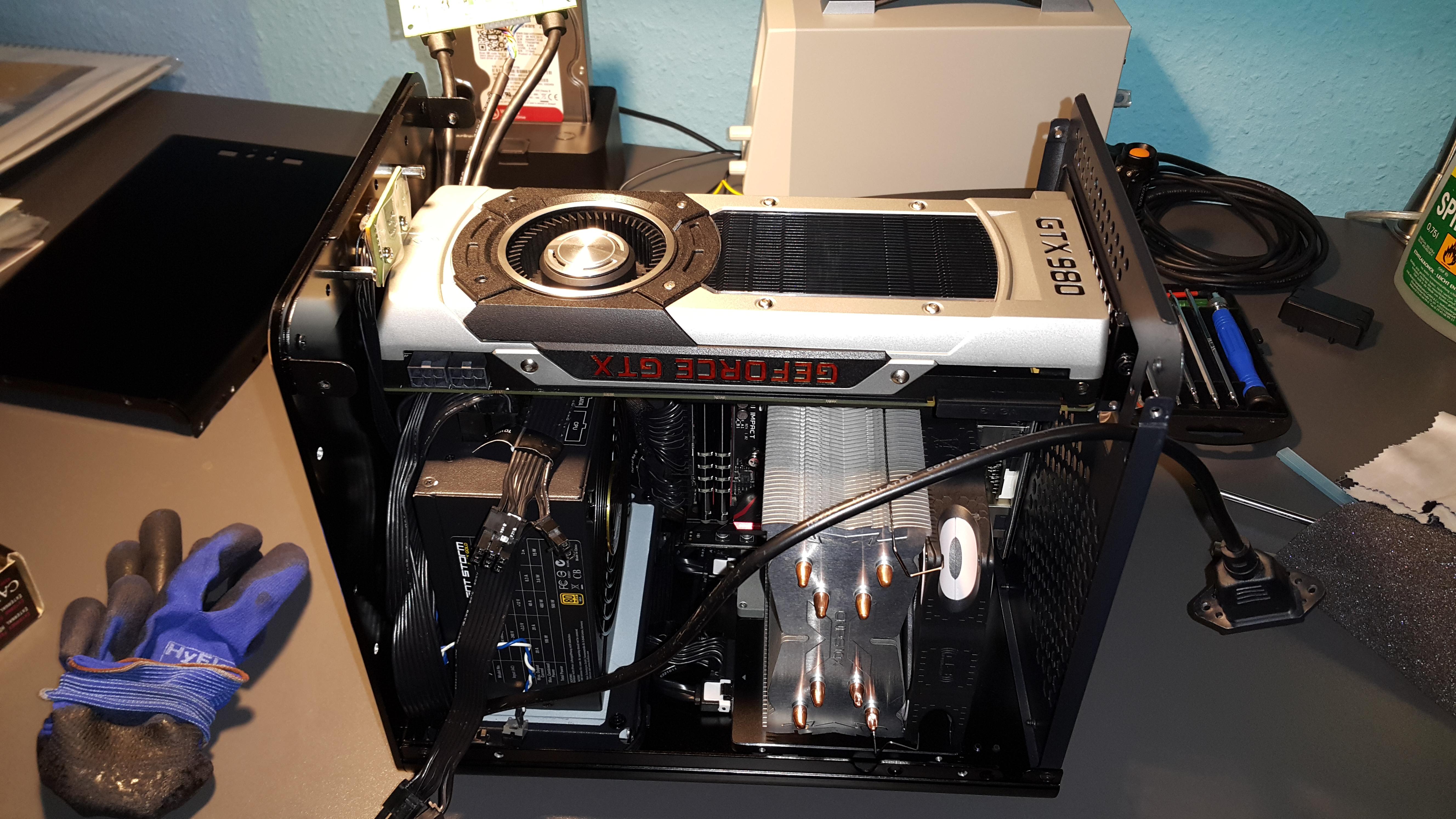

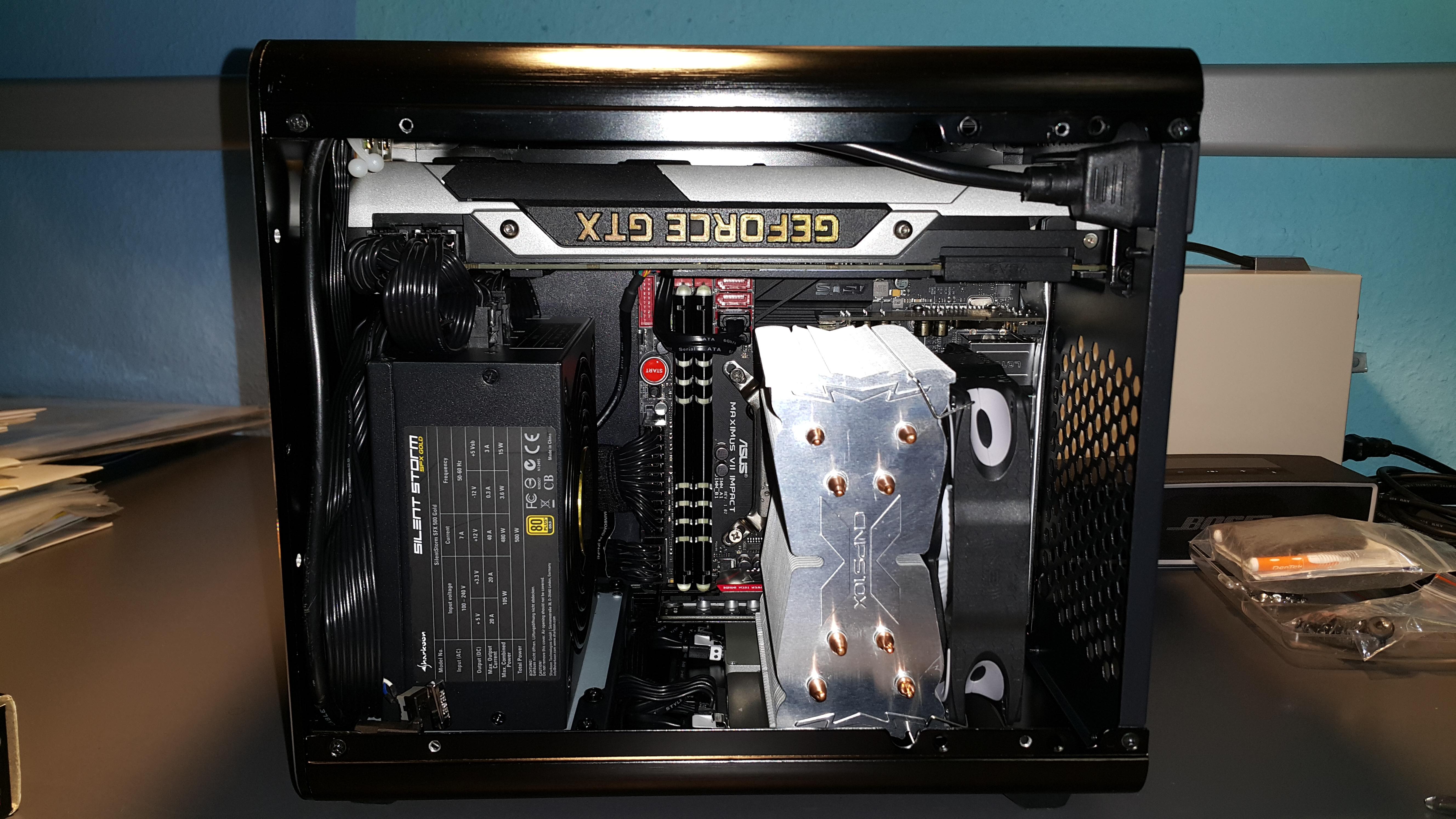

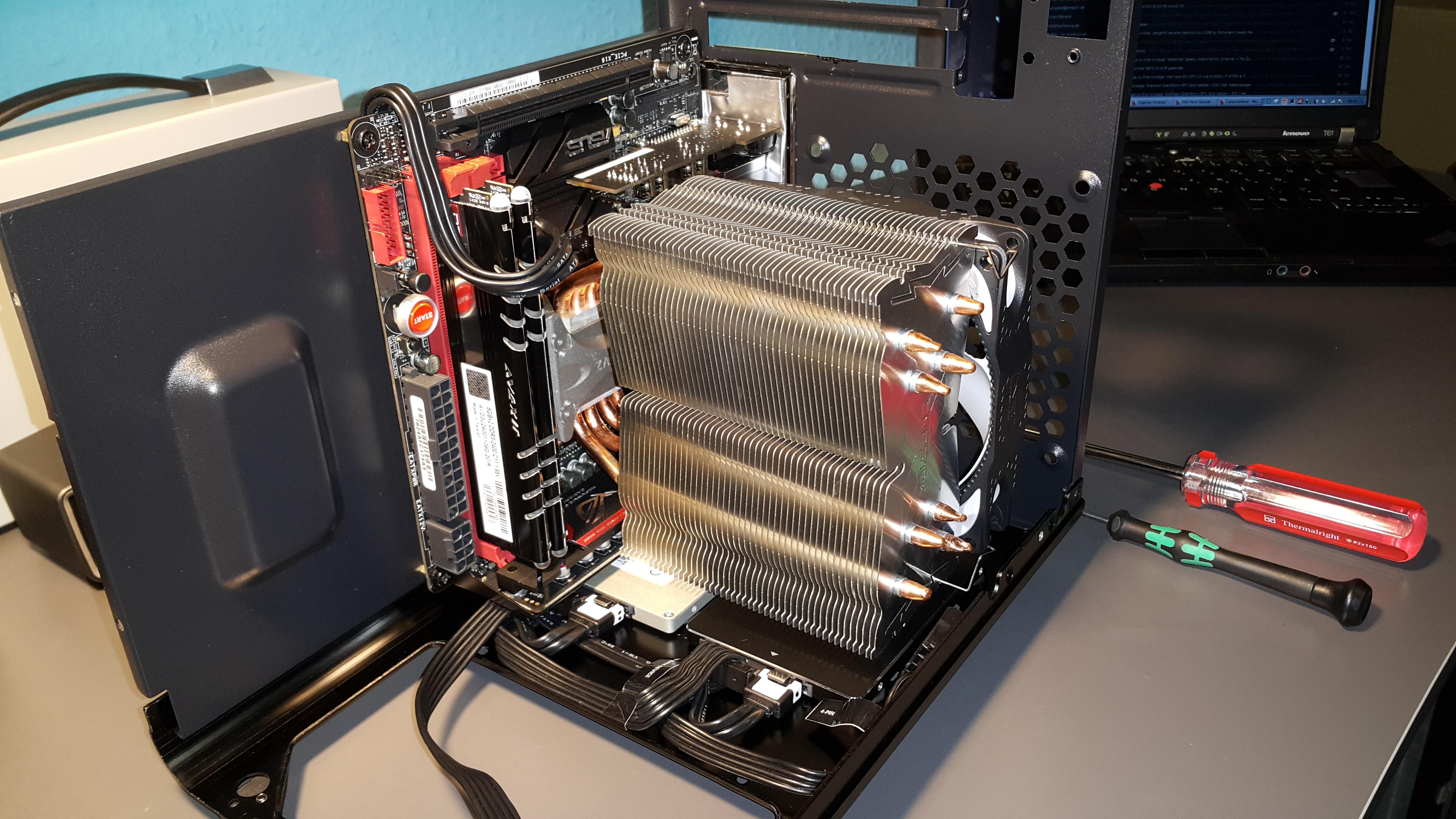

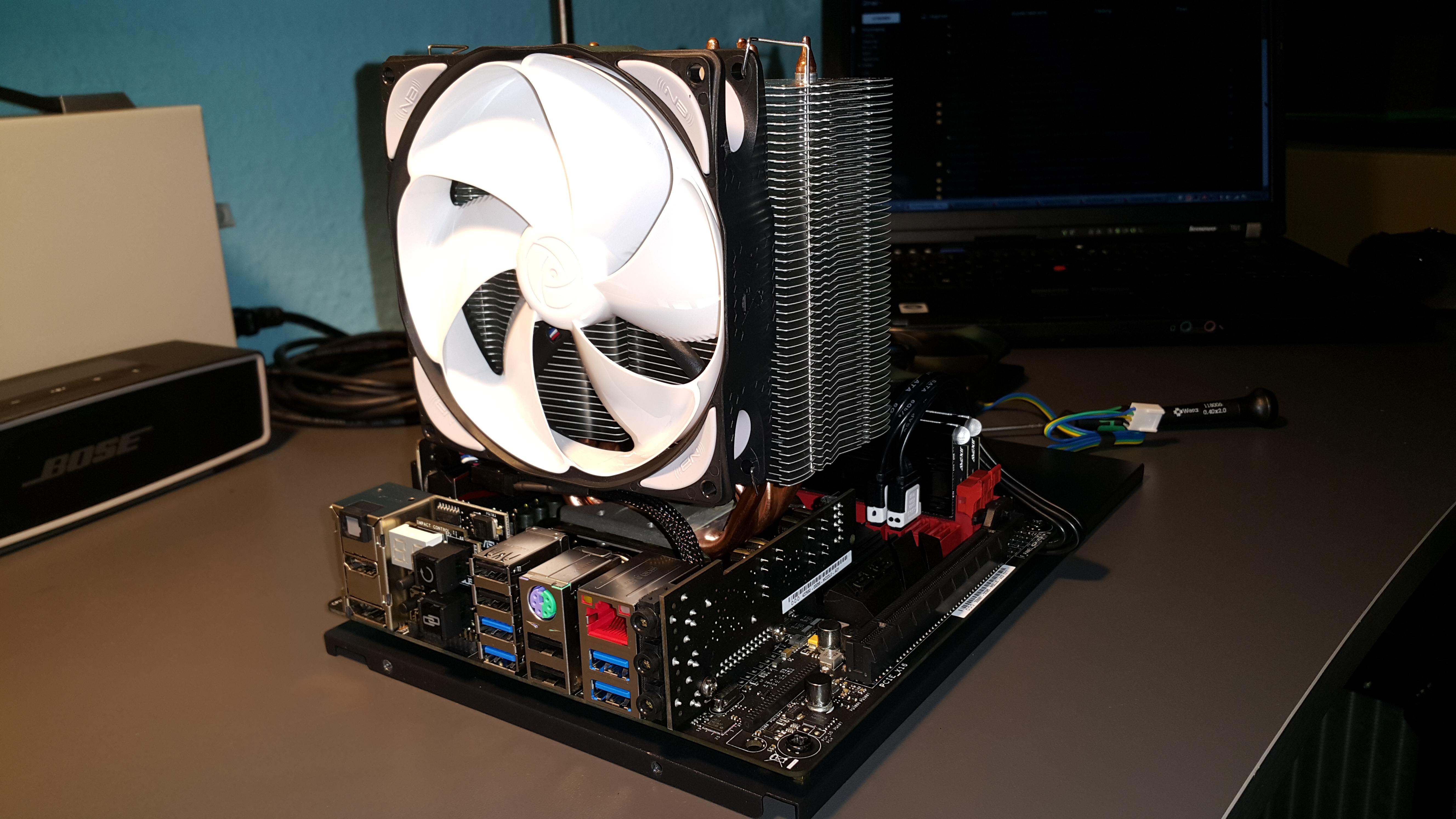

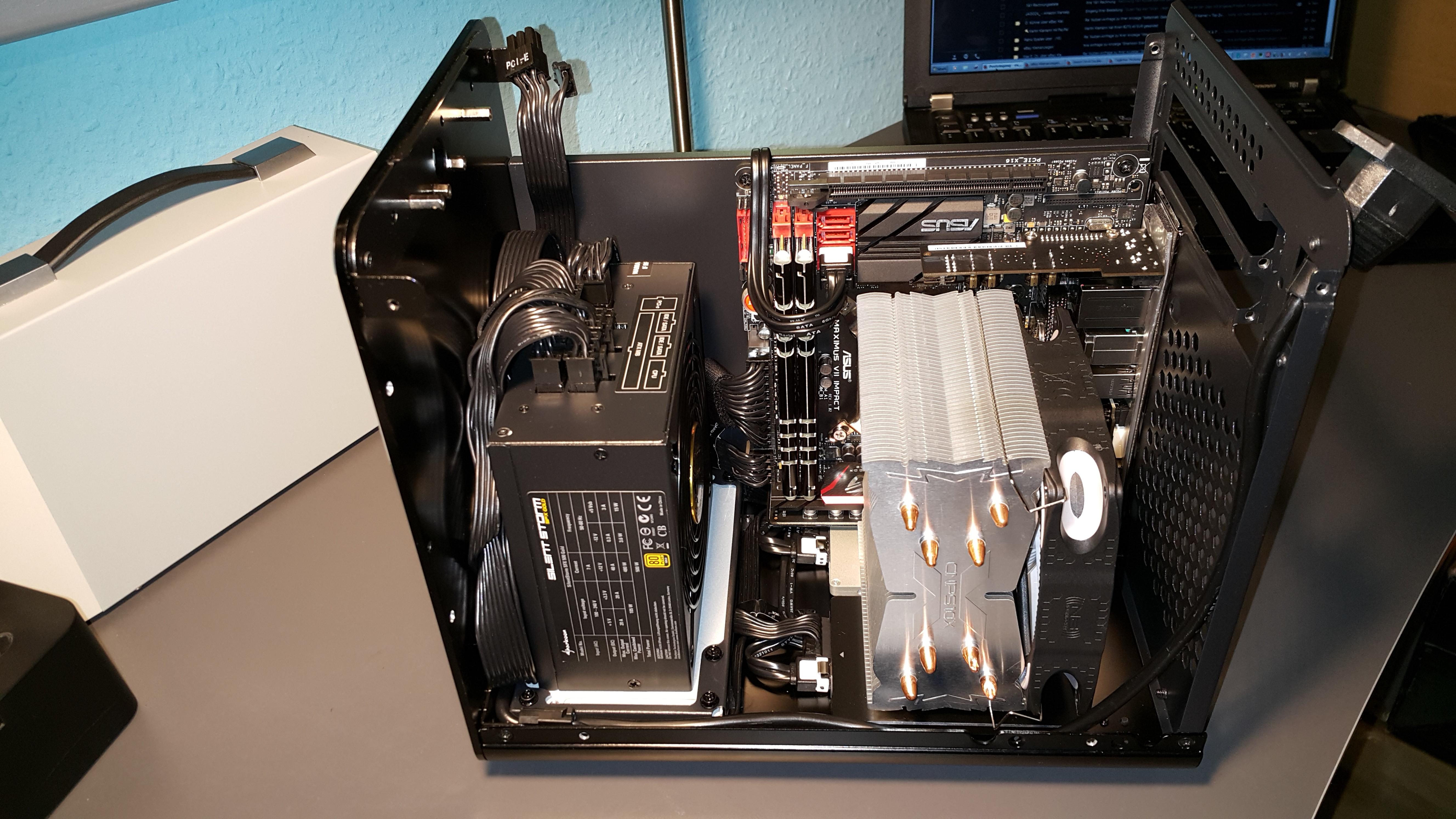

Hab meinen jetzt endlich mal fertig bekommen. Hab die EVGA SC GTX980 im Referenz Design drin und Laut internet "sollte" die 266mm haben doch hab ich jetzt ca 0,5mm bis maximal 1mm Platz zur Frotplatte X-D die USB 3.0 Ports habe ich ab gemacht. Ging auch mit jedoch haben die Kabel eine sehr starke Biegung dann gehabt und auch auf die Karte gedrückt. Hat mir so nicht wirklich gepasst. Mein vorheriger HR02 Macho Kühler war definitiv ne Nummer zu Groß. Eventuell hätte es ins Gehäuse gepasst jedoch hatte ich Bedenken wegen meiner Impact VII Board da diese die Spannungswandler senkrecht zur Mainboard auf einer extra Platine hat. Nun ist es ein ZALMAN CNPS10X Optima mit einem "von der Rückwand Frischluft ansaugendes" NB eLoop Lüfter geworden. Wenn ich dazu komme werde ich Bilder machen. Sieht Klasse aus mit dem Sharkoon SFX-L Netzteil :-)
Habe auch in meinem Metis die GTX980 SC drin, allerdings mit der ACX2.0-Kühlung.
Wobei mir sowieso kein Grund einfällt, die Referenz-Kühlung zu nehmen. :D
Das linke Seitenteil wird zwar mehr als Handwarm aber die Komponenten sind trotzdem kühl auch unter Volllast und trotz des großen i7. :)

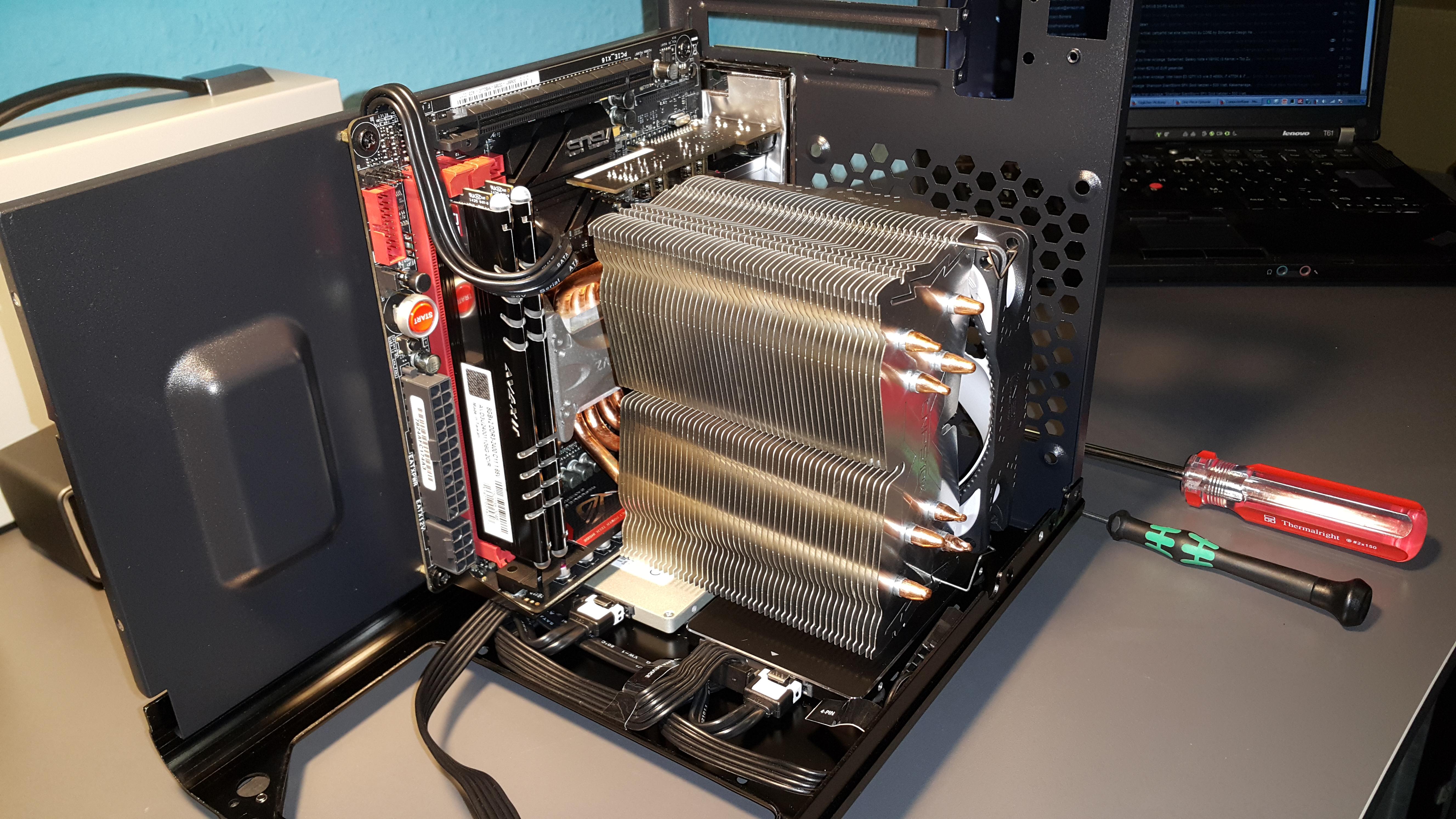

Den Macho hatte ich selber mal drin, passt ohne Probleme rein, allerdings ist ein schmaler Kühler mit nur einem Lüfter da besser da der Lüfter sonst schneller drehen müsste um die Luft zum Netzteil hin zu befördern.
Falls du noch was zum Modden suchst, ich habe noch einige passende LED-Streifen und sogar fertig zugeschnittene Plexiglas-Fenster für links und rechts. :cool_alt:
Eine Evga ist es bei mir wegen der langen Garantiezeit geworden doch hauptsächlich weil man nach belieben das Ding aussernander nehmen "darf" um z.B. den Kühler zu reinigen / ersetzen ohne dass die Garantie erlischt. Das war mein Kaufgrund.

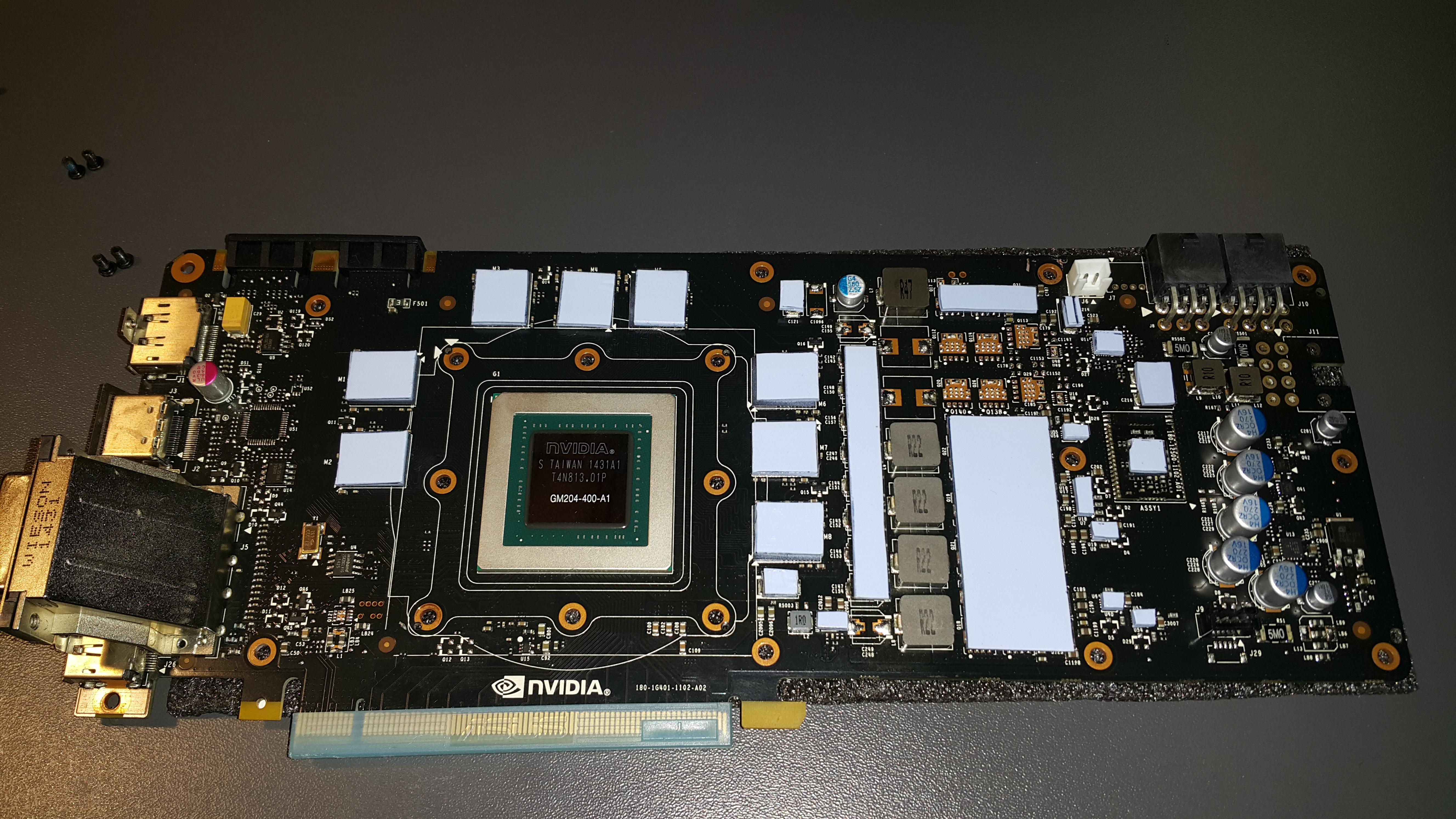

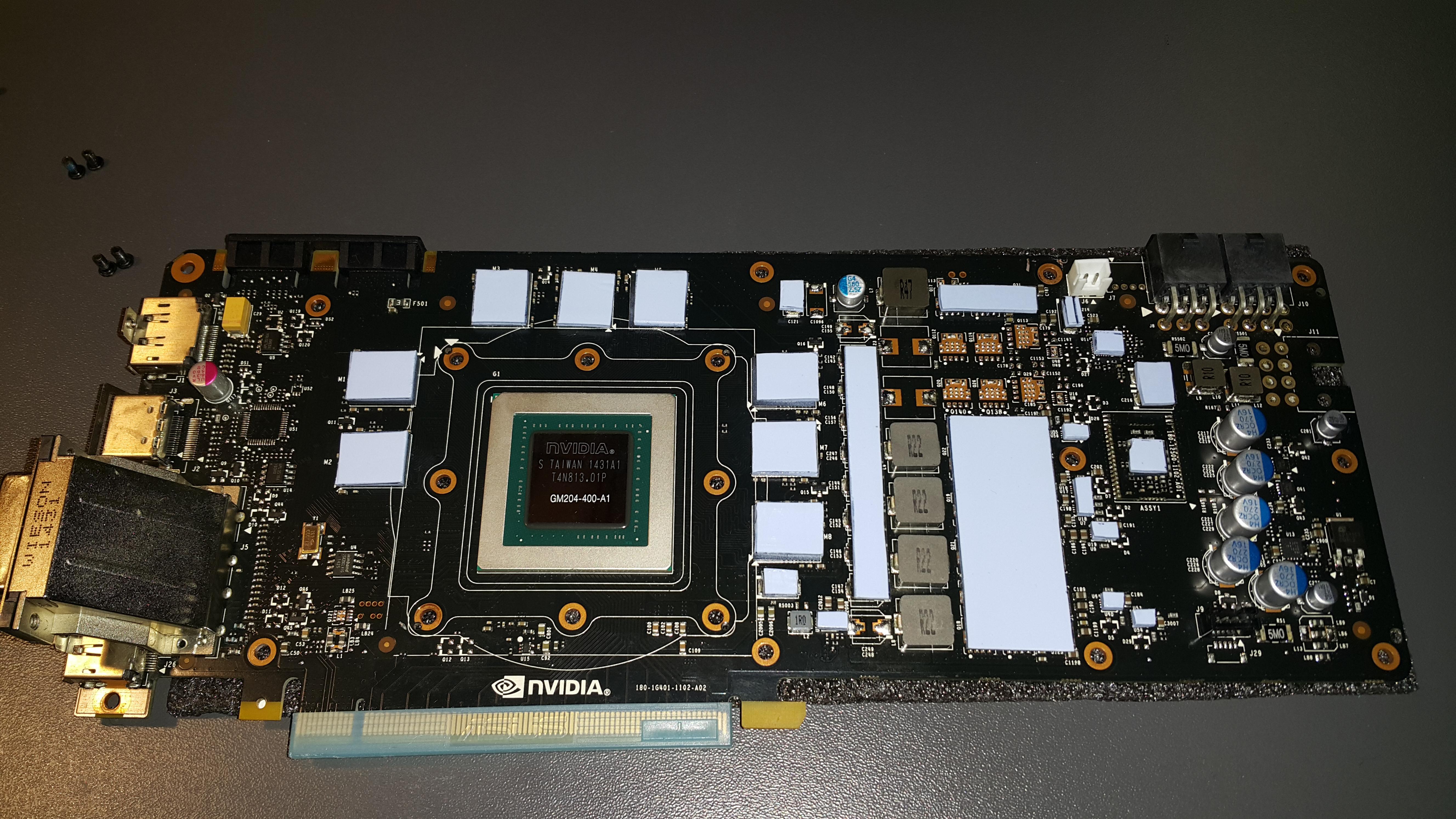

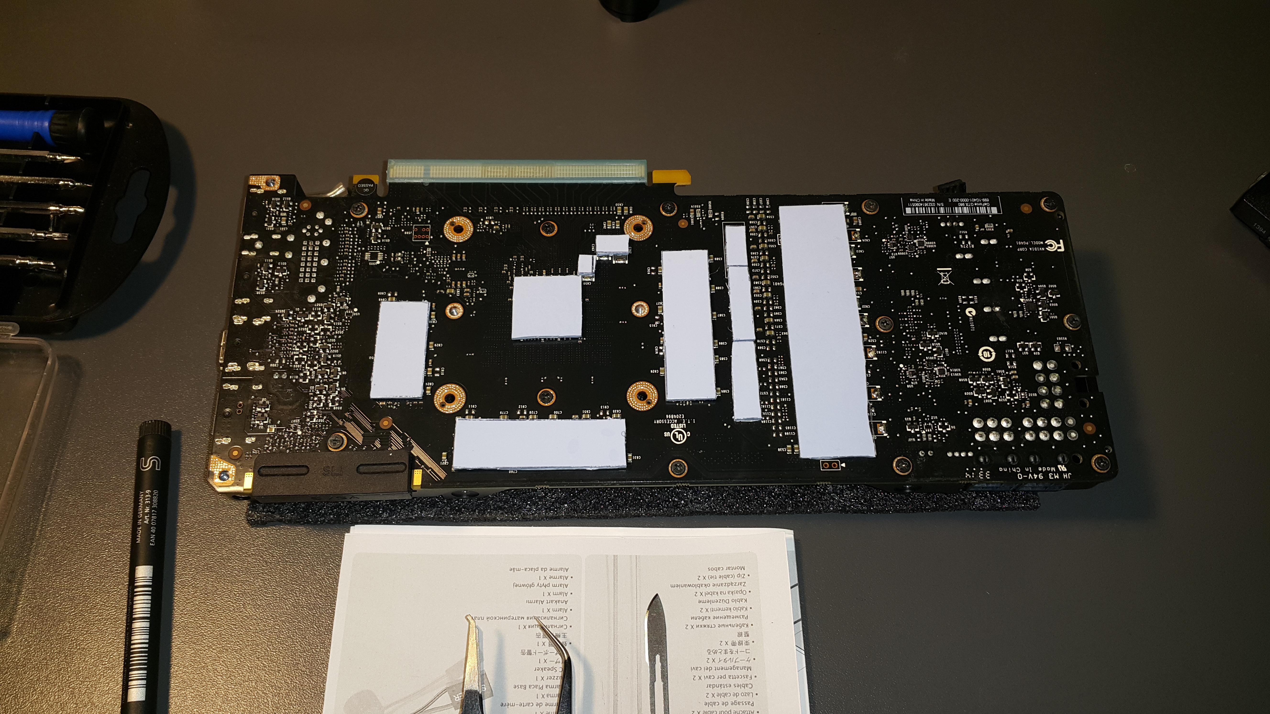

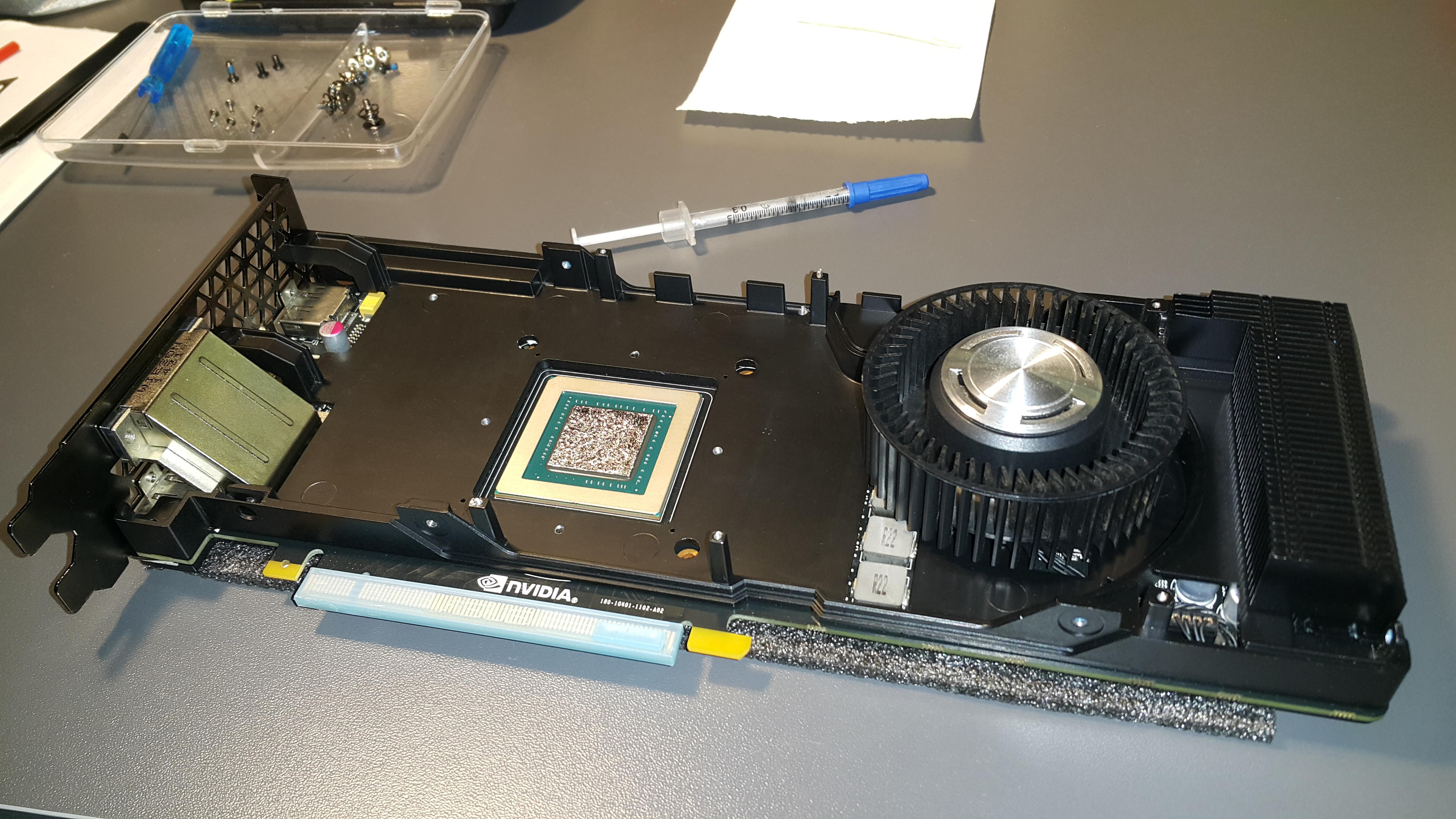

Die Referenzkühlung hab ich aus verschiedenen Gründen ausgesucht :-) Optisch find ich die spitze und an der Seite das Geforce GTX Logo passt perfekt zum Rest (hab ich auf rot gemoddet) zu dem ist die beim GTX980 angenehm leise da die von Haus aus nicht wirklich ein Hitzkopf ist. Hab auch mit Liquid Metall WLP und besseren WLPads nachgeholfen. Auch unter der Backplate. Auf der GPU nun unglaubliche gute 8 bis 10°C Unterschied zu vorher. Sie Arbeitet nun merklich effizienter und dadurch kühler bzw. leiser. Mir wars auch wichtig dass es ein Radiallüfter ist da ich nur ein SFX-L Netzteil mit sehr langsam drehendem 120mm (auch noch slim also nur 15mm hoch) habe und der Radiallüfter zusätzlich bei der Umluft mithilft. Die Temperaturen jetzt im Allgemeinen sind so nur unwesentlich höher aber dafür stabil bzw. die Temperaturspanne in der sich die Komponennten bewegen ist kleiner geworden. Noch wichtiger: ohne Hotspots denn muss auf die Spannungswandler der Board aufpassen Bauart bedingt. Darum hab ich auch nimmer den Macho genommen zu Mal man nun auch was von der hübschen Hardware im Inneren sehen kann :-) Jetzt gibt es keine Verwirbelungen mehr und das System ist quasie Lautlos. Auch unter Last, grad auch wegen den zusätlichen Optimierungen an der Grafikkarte. Lautheit / Temperatur zusammenspiel war mir jetzt wichtiger als die schiere Leistung. Darum auch fast High End die ich eher etwas drossele. Läuft besser als ein etwas langsammeres Setting mit OC die zwar dann gleich schnell wäre aber eben lauter :-)

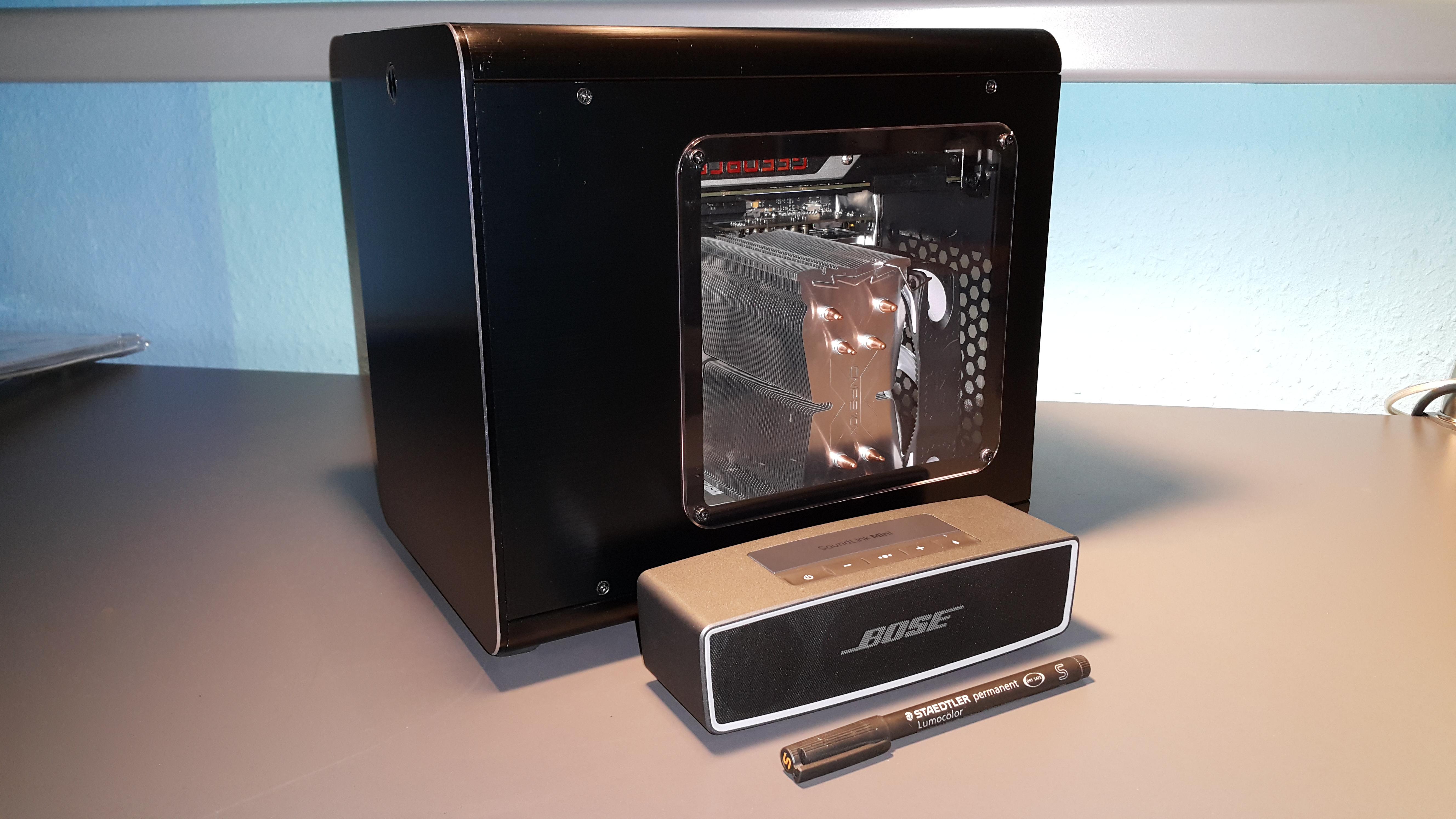

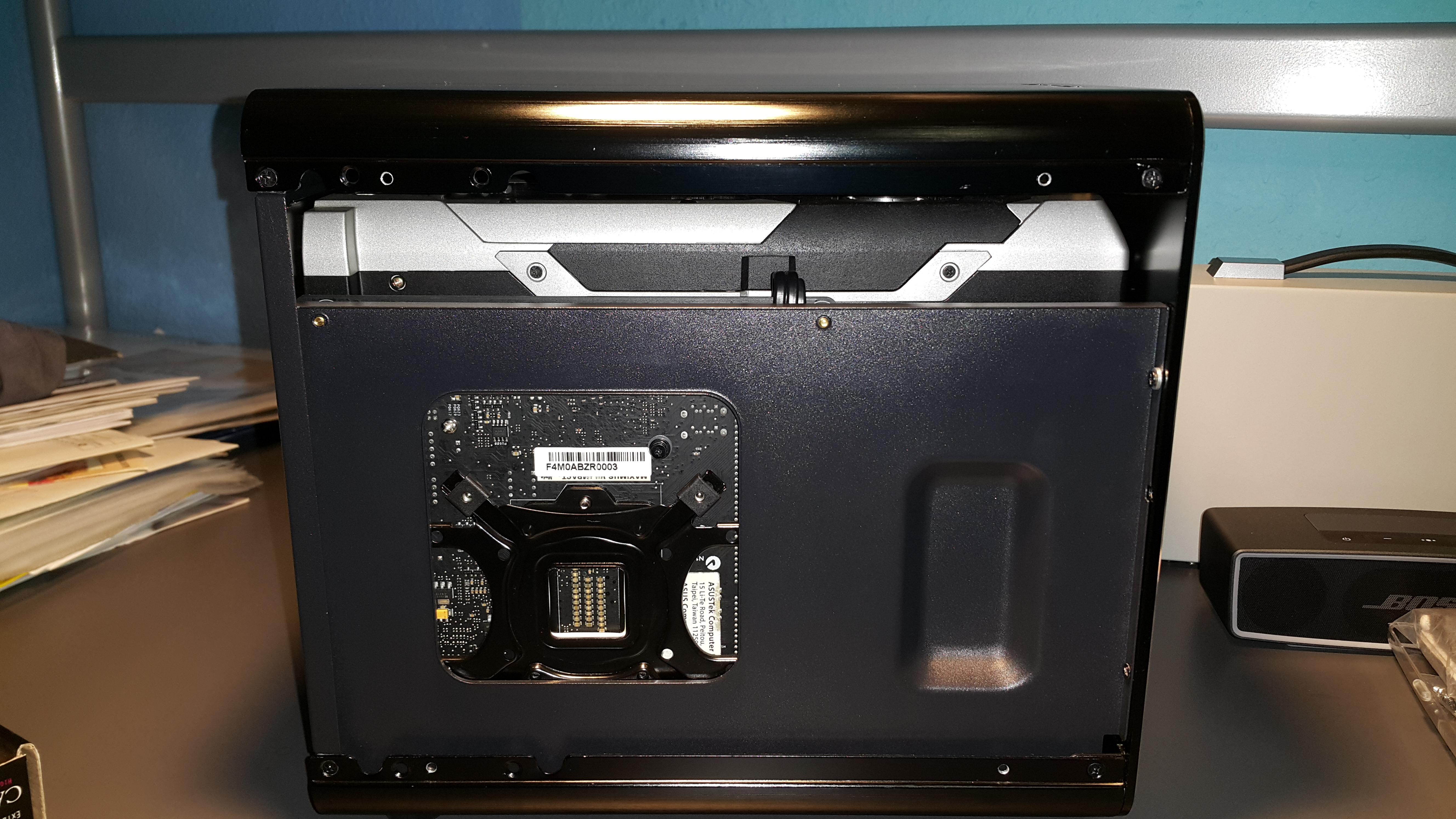

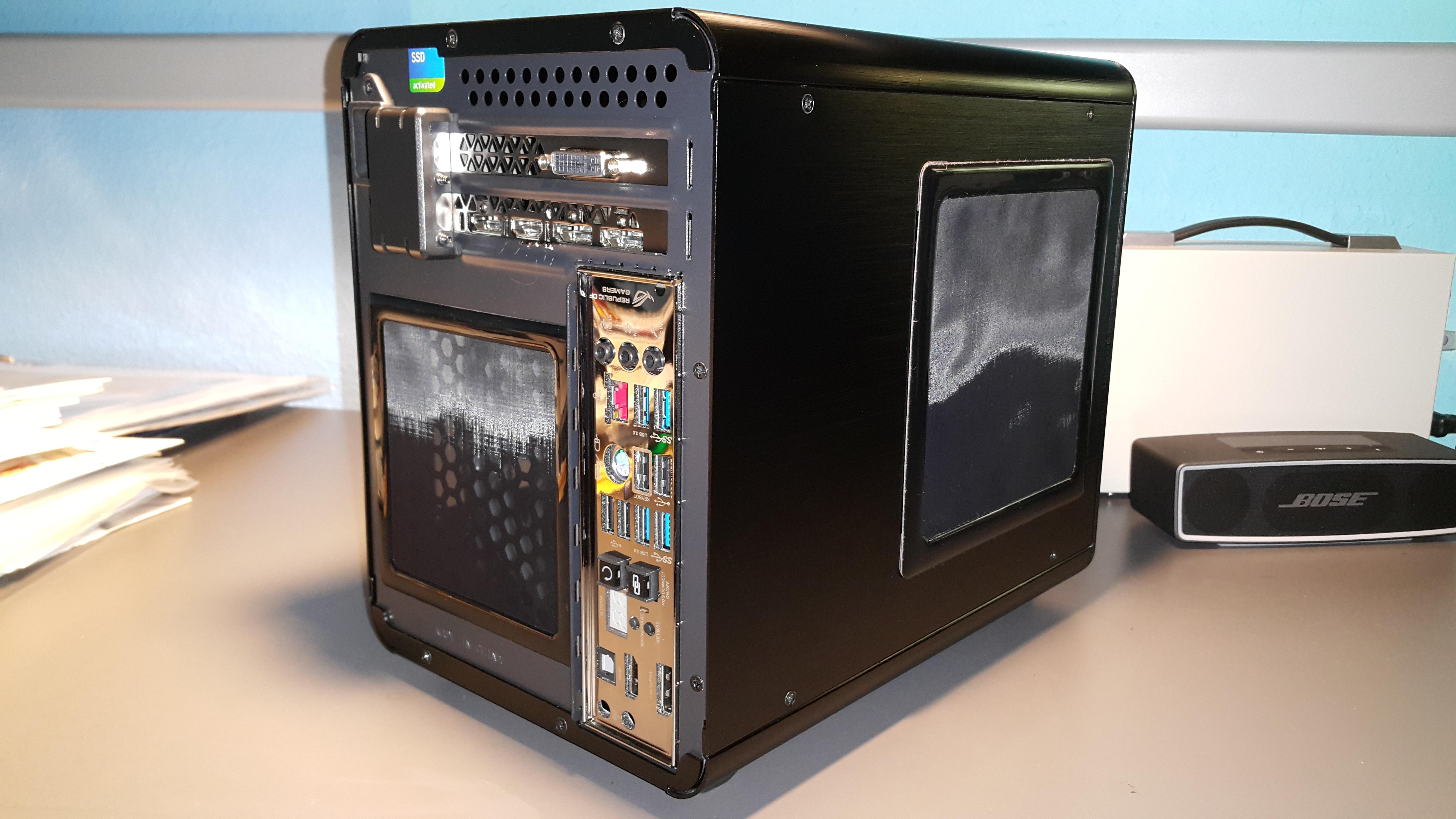

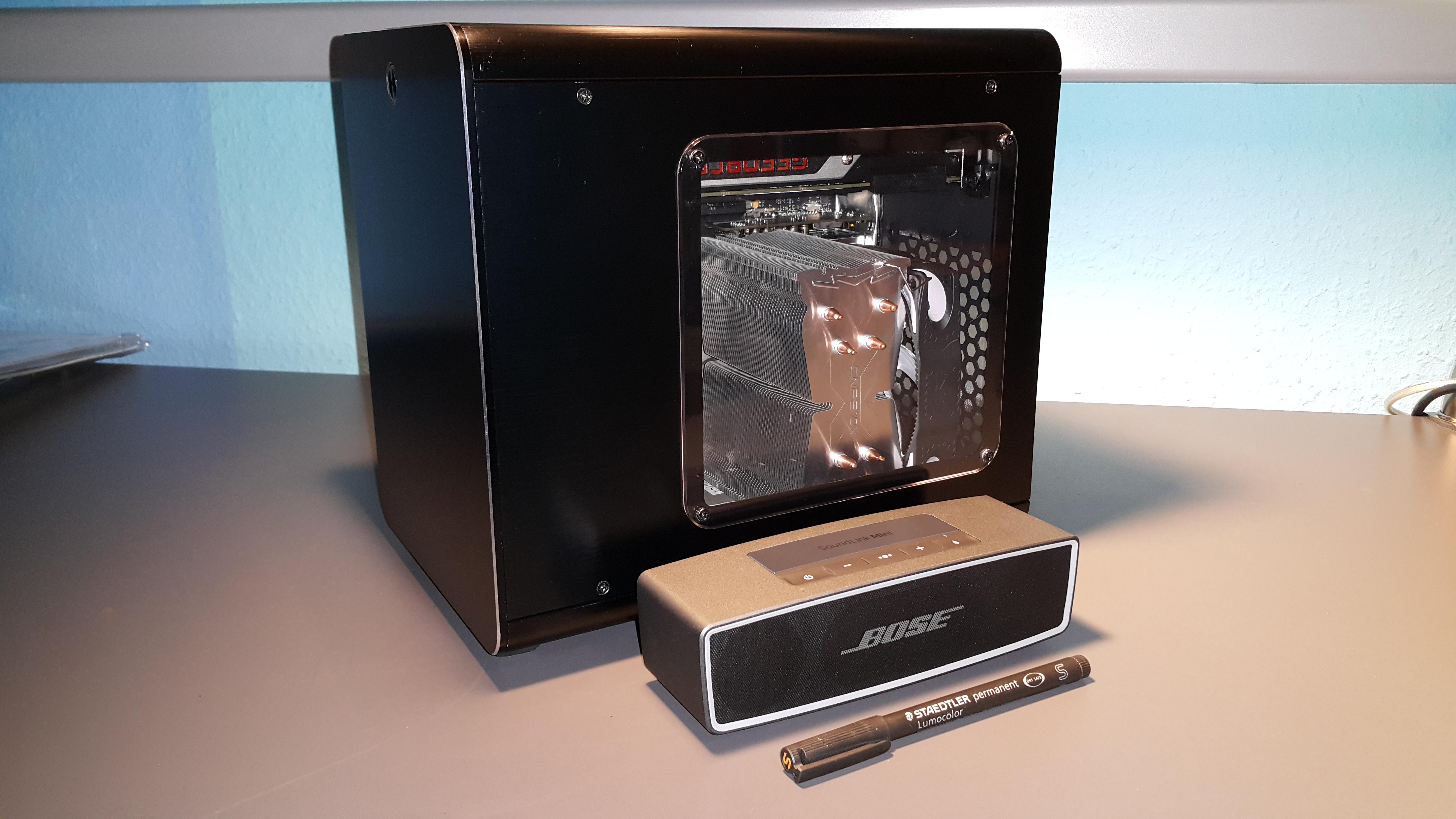

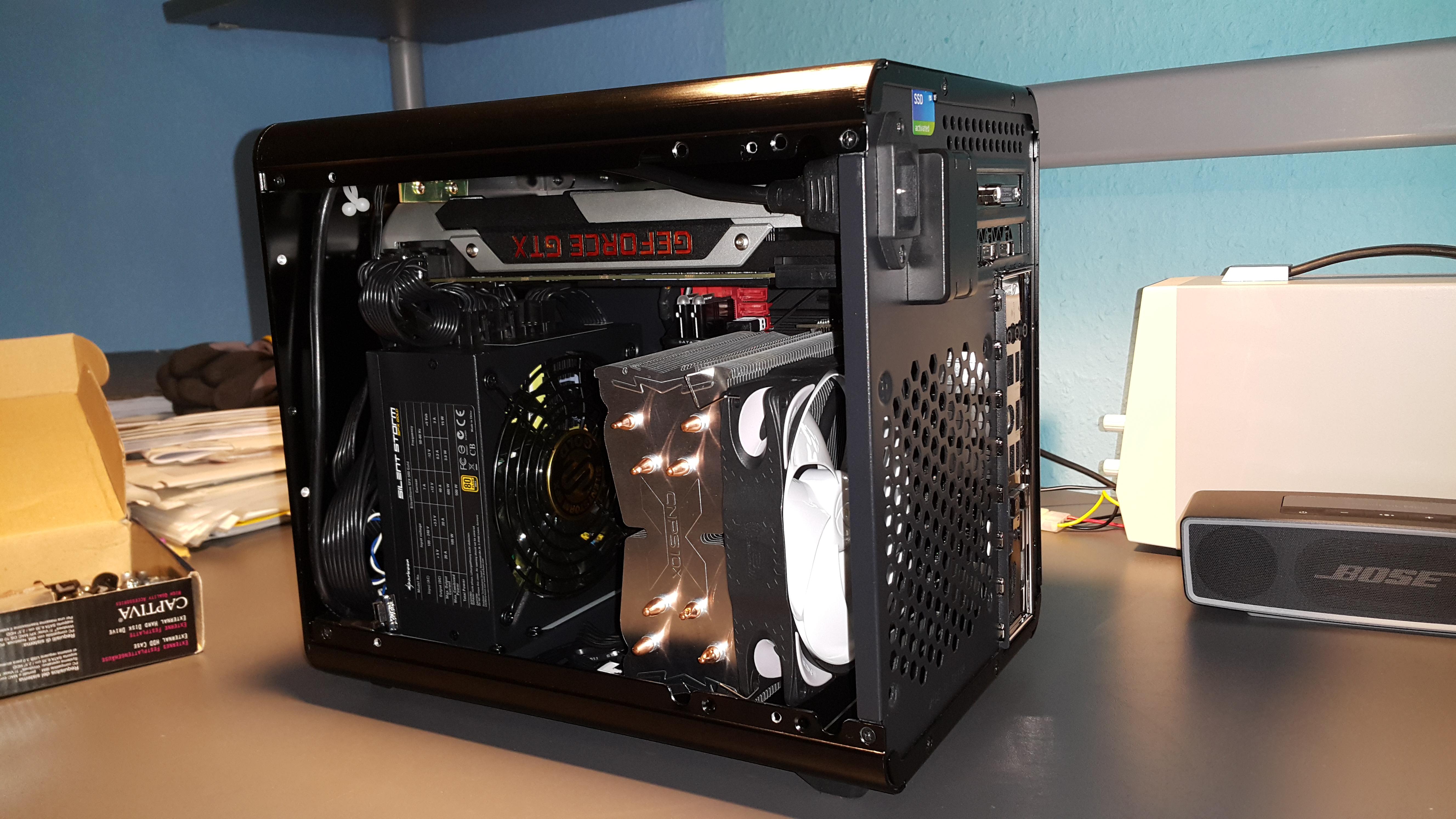

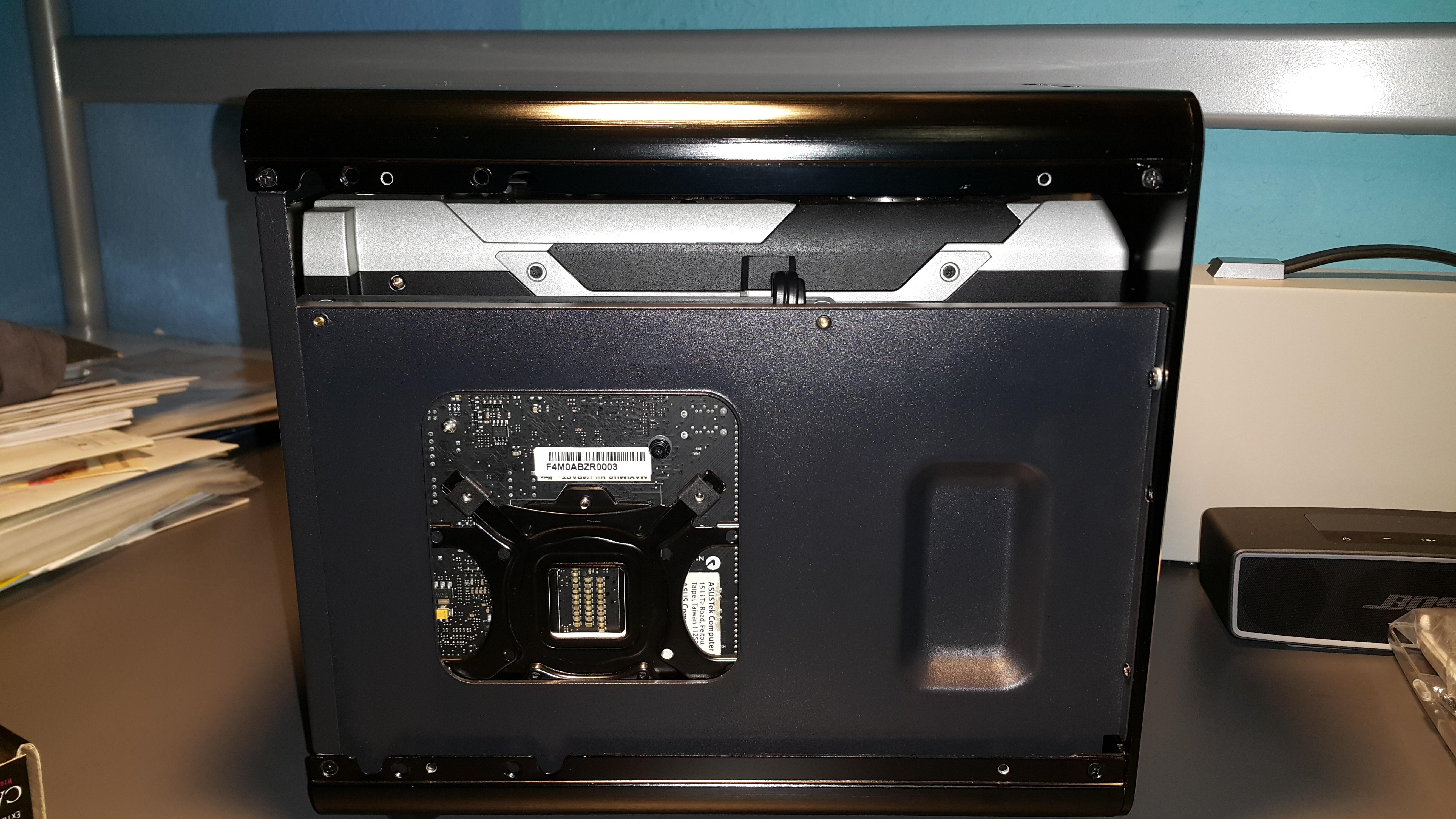

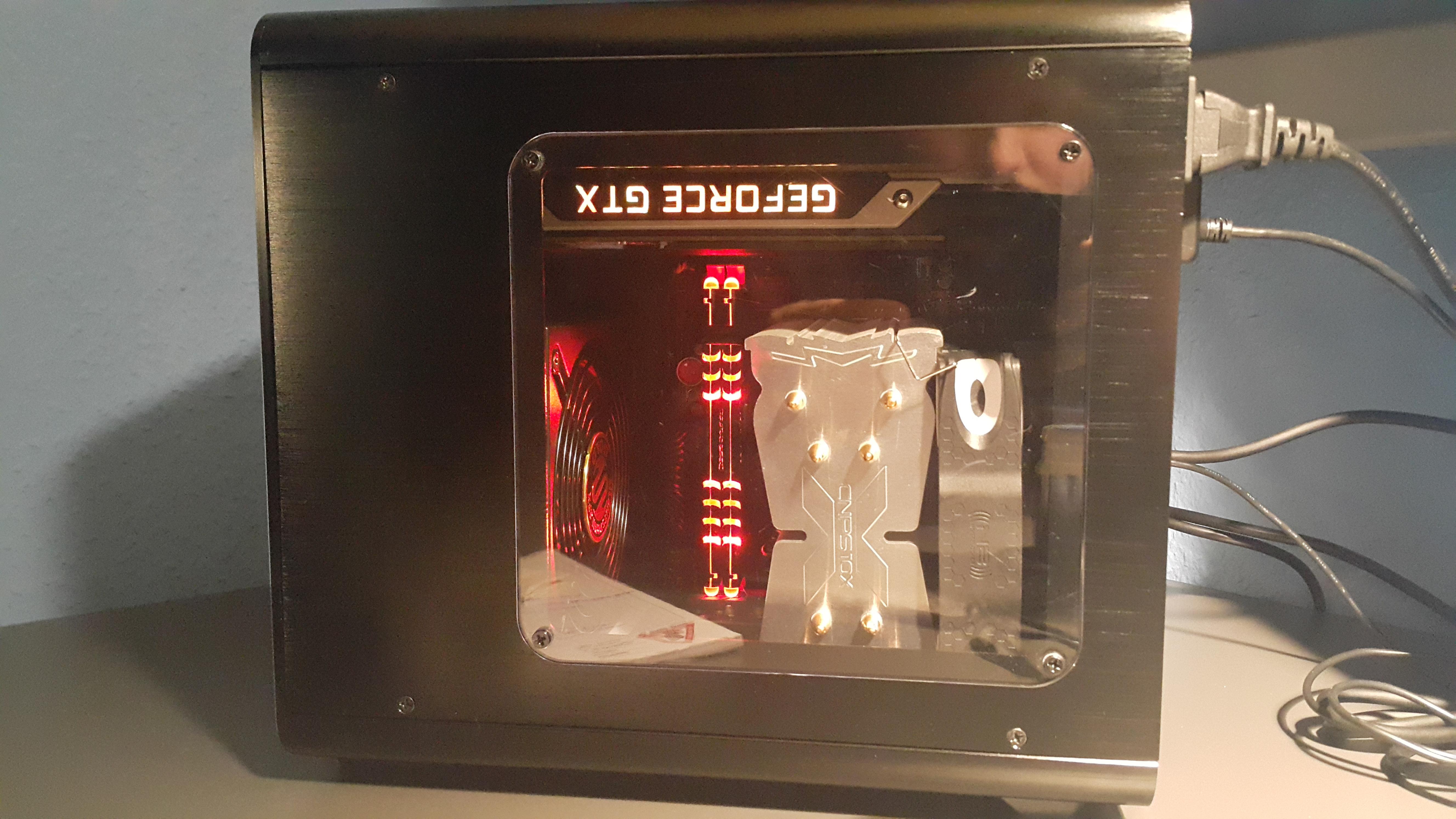

Hier mal paar Bilder vom kleinen Kraftzwerg:
1.jpg 2.jpg3.jpg 4.jpg 5.jpg 6.jpg 7.jpg 8.jpg 9.jpg 10.jpg 11.jpg 12.jpg13.jpg
Schaut "auch" gut aus. :D
Mit passendem Deckel oben sind die Temperaturen auch mit dem Axiallüfter problemlos.

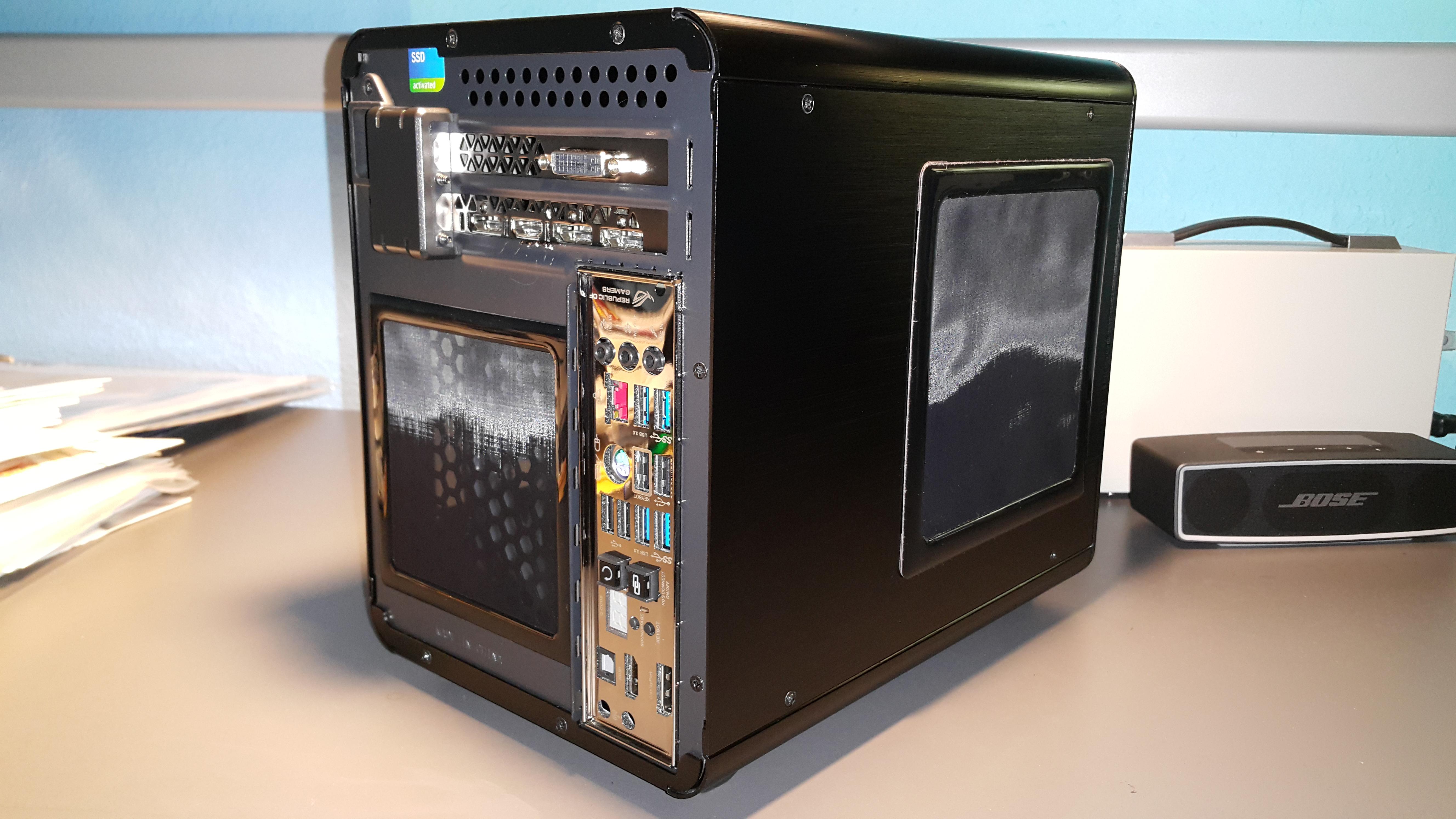

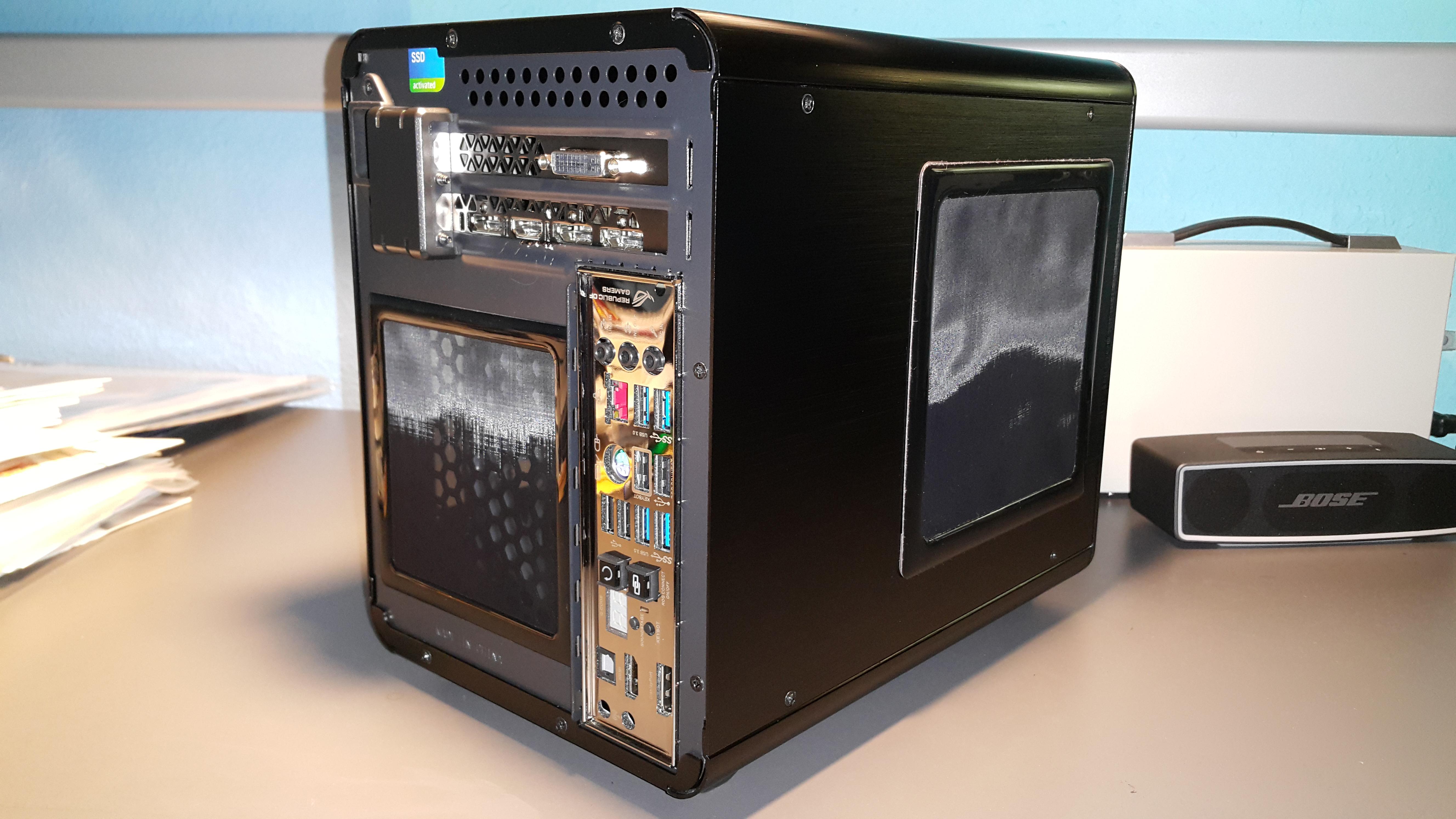

Welchen Staubfilter hast du hinten denn genutzt? :)
Danke dir. Wollte das Gehäuse erst mal nicht bearbeiten :-) Als nächstes integriere ich kommendes Jahr ne WaKü, ne gescheite mit EK M6I, 240er Radi auf/im Deckel eingearbeitet, 120er hinten usw. ODER mit Schnellverschlüssen nen MoRa3 extern. Ist alles bereits vorhanden. Aber erst mal Schule. Käu Zeit grad X-D. Das mal so als Ziel. Eventuell hol ich mir aber das Gehäuse dann nochmal neu in Silber. Schwarz echt kratzempfindlich.
Beide Filter sind von DEMCiflex mit Magnetrahmen. Der an der Seite ein 230mm, noch von der Front meines Prodigy und der hinten ein 120mm. Den Hinteren kann man einfach ran schmeißen da die Rückwand ja aus Stahl ist. Den Seitlichen hab ich mit dünnen Magnetstreifen fixieret.

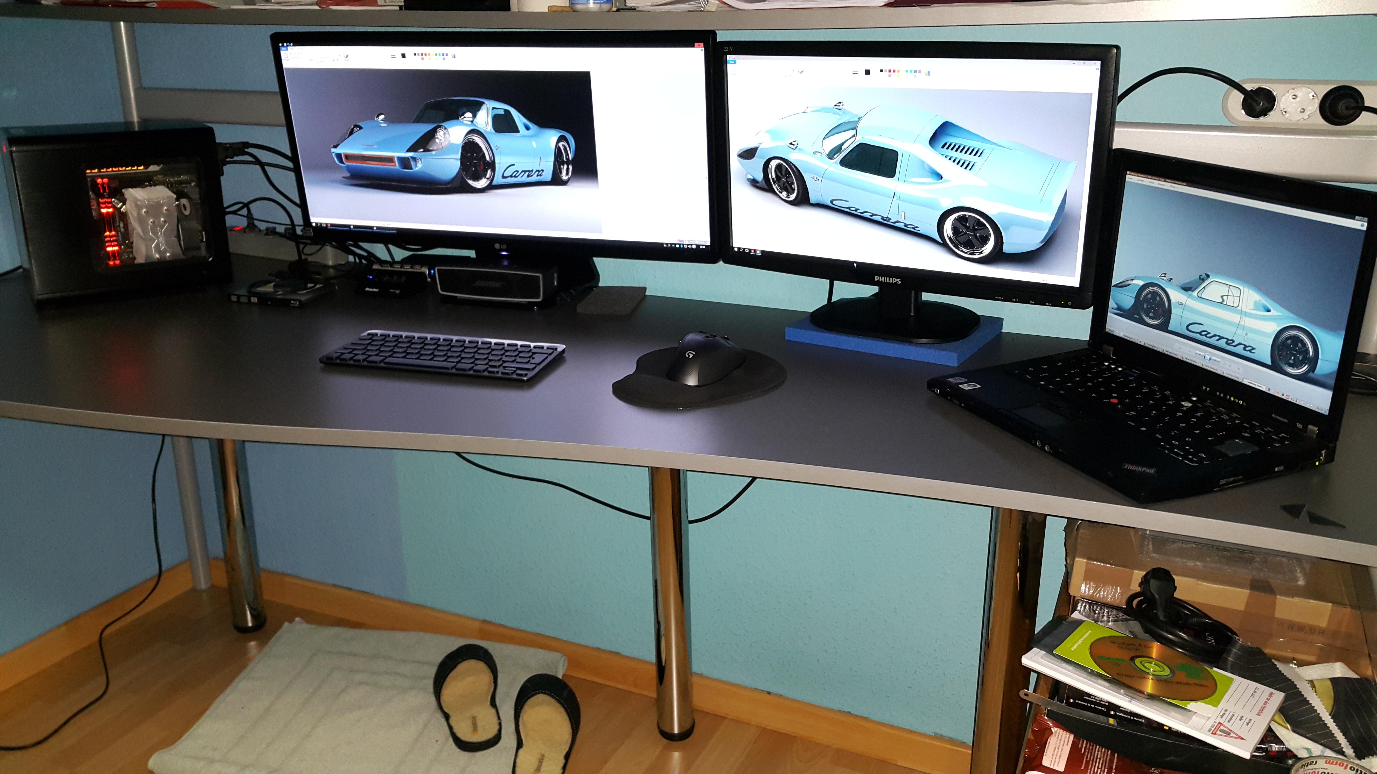

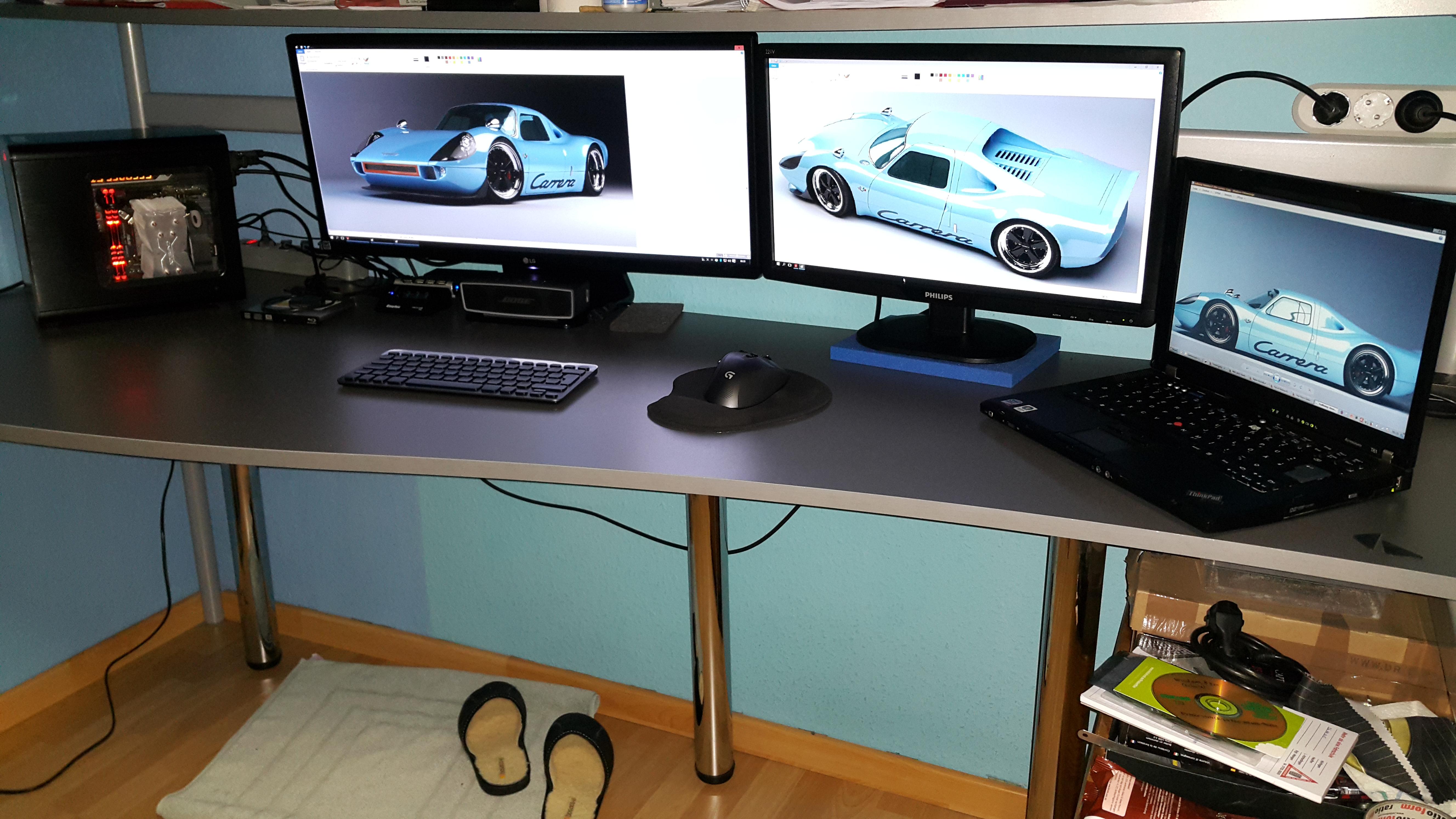

hier mal mein aktueller Schreibtisch, denke dann "sieht" man was ich meine.
Edit: Sieht "komisch" aus aber ist nötig nicht nur zum zocken sondern für Schule für unter anderem E-Plan, LabView, C# usw...
Mouse ist ne Logitech G700s und Tastatur eine K810, beleuchtet und Blootooth für 3 verschiedene Geräte. Sehr vorteilhaft wenn man z.B. zwei Rechner parallel laufen hat und noch nen Smartphone :-)
