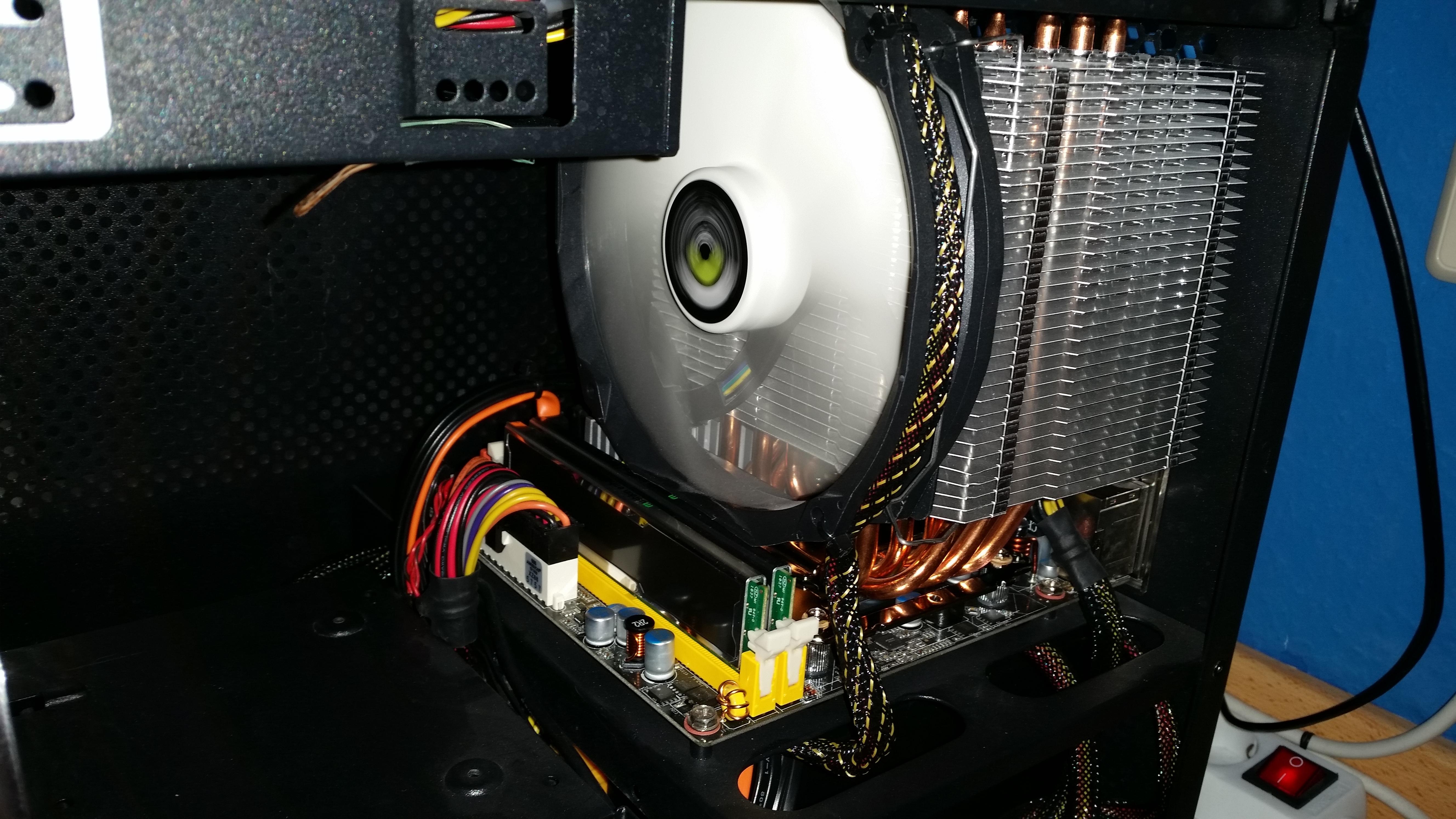

Auf jeden Fall nicht so ein Krampf wie beim EInbau in ein Metis (gerade eben fertig geworden):
http://abload.de/image.php?img=2015-06-2615.53.04qglqx.jpg
:cool_alt:
edit:
Wen es interessiert.:
Habe meine Mod nun zumindest teilweise fertig.
Es fehlen allerdings noch die ordentlichen Sleevings mit Paracord sowie die LED-Beleuchtung (3 Leisten in kaltweiß).
An Hardware ist nun ein i7-4790 und eine übertaktete GTX780 mit Alpenföhn Peter 2 drin, macht keinerlei Temperaturprobleme. :)
Das System ist in jeder Situation auch unter Last kaum hörbar (alle Lüfter mit maximal 800rpm).
Eventuell mache ich später noch ein richtiges "HowTo für stärkere Systeme in winzigem Gehäuse". :D
http://abload.de/image.php?img=2015-07-3023.29.06s9s05.jpg
http://abload.de/image.php?img=2015-07-3023.29.111ls0w.jpg

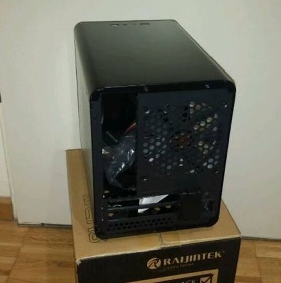

PS: kann es sein, dass es vom Metis zwei verschiedene Versionen gibt? Einmal die gedrehte Form mit Graka oben und einmal um 180° gedreht die Graka unten wie auf dem Bild?
PS2: wer es noch kleiner haben will sollte sich diesen Thread unbedingt ansehen.
4,7l Gehäuse
Gigantische Idee Mainboard und Graka einfach Rücken an Rücken zu legen. Wenn es dieses Gehäuse ink. Netzteil so oder ähnlich geben würde, währe ich auf alle Fälle ein Kunde. Vielleicht nur nen cm breiter für normale RAM Bausteine und nen Ticken länger für etwas längere Grafikkarten bzw. das Netzteil versetzt in Richtung MB Seite dass die Graka vorbei kann :-) Tolles Teil und meiner Meinung nach dem Namen mITX vollkommen gerecht :-)
@ ro///M3o: Danke :D
Das DAN A4 werde ich mir wahrscheinlich auch zulegen, der Preis ist nicht allzu hoch für die reingesteckte Arbeit.
Ich denke, der Besitzer des bebilderten Gehäuses hat Mainboard-Tray und Rückseite selber umgedreht, kann man machen, nur ist die Belüftung der Grafikkarte dadurch etwas schwächer (saugt keine kühler Luft von oben an sondern vom knappen Platz am Boden.

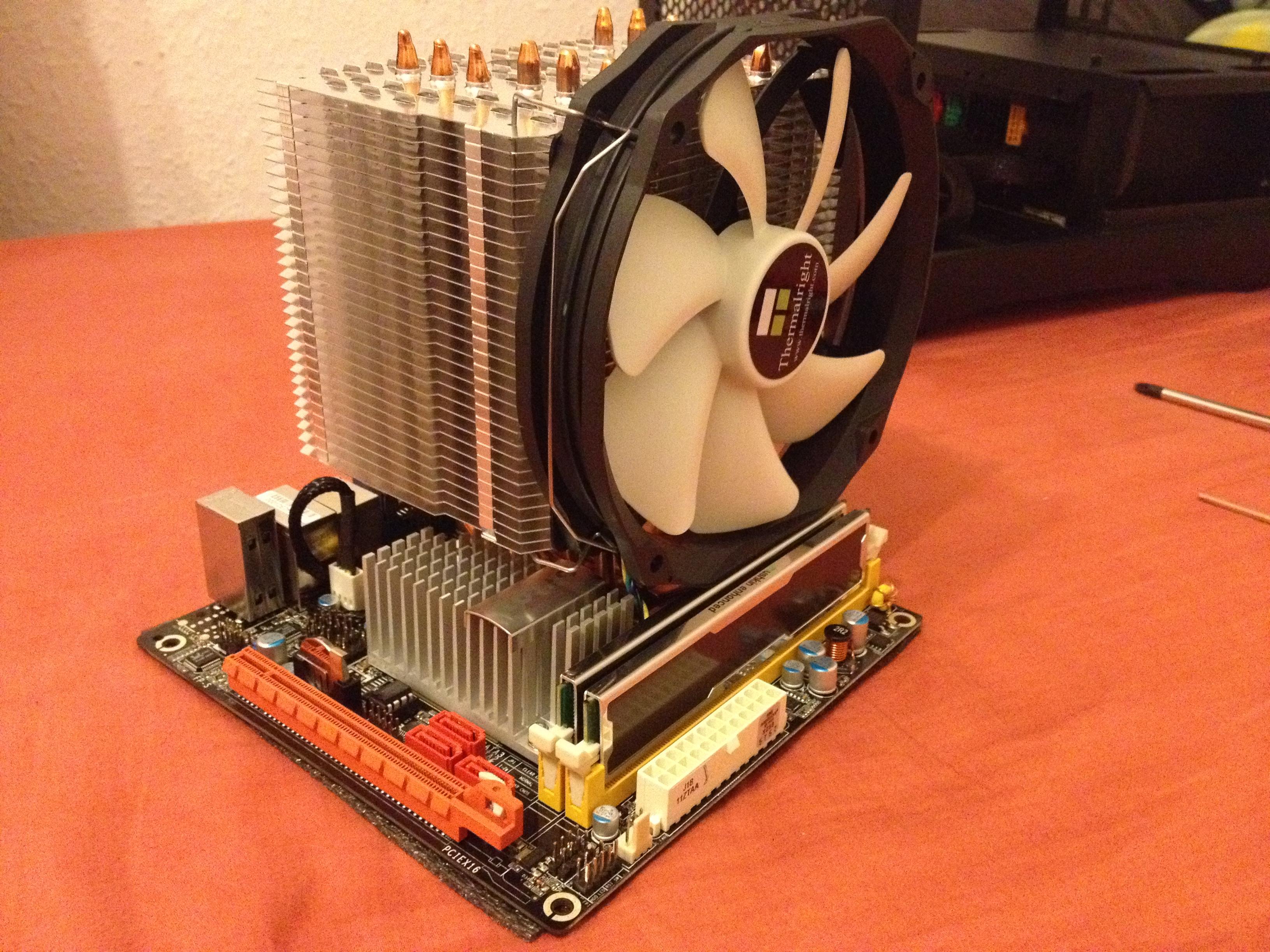

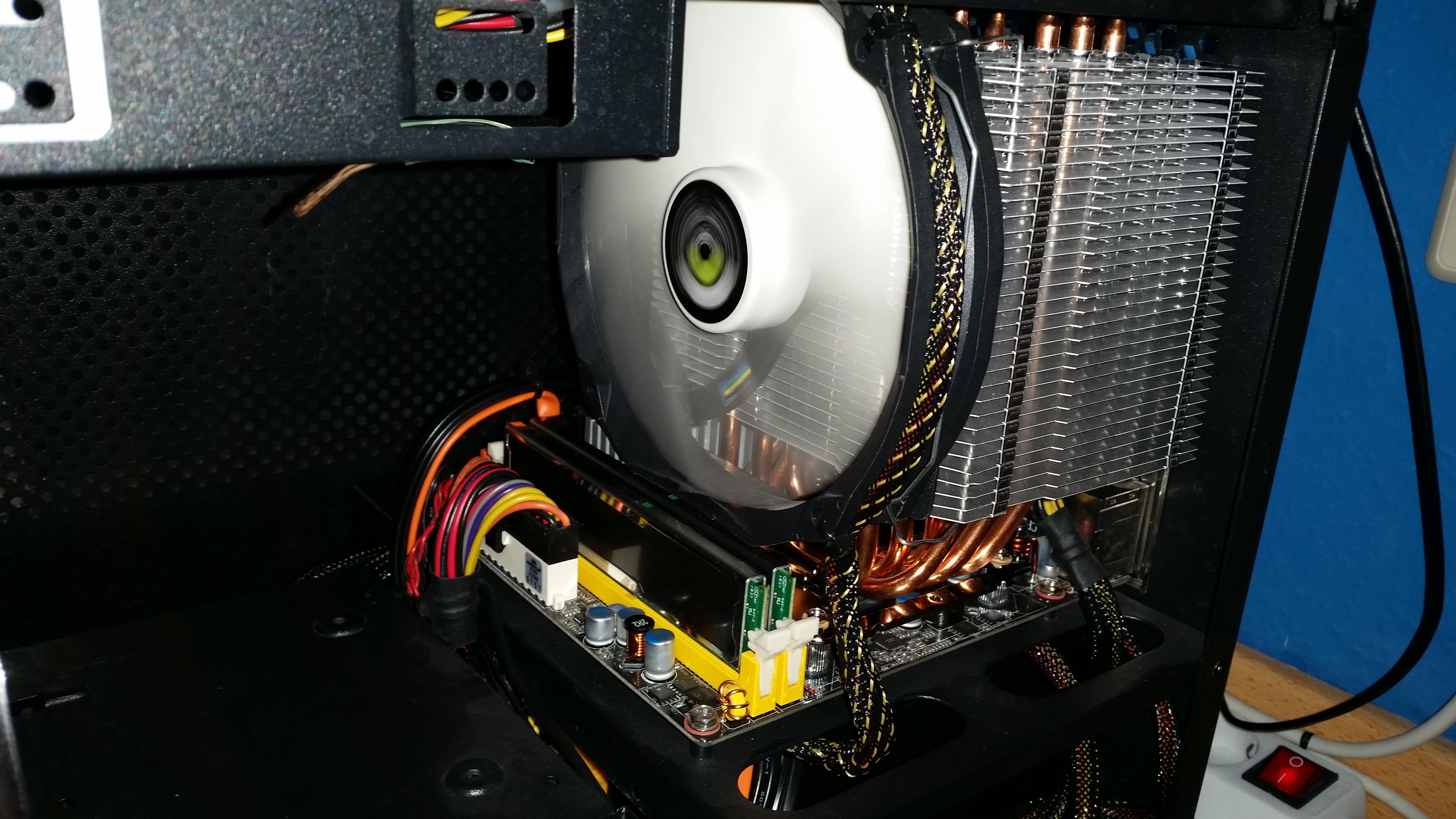

Super :-) vielen lieben Dank für die ausführliche Antwort. Überlege gerade ernsthaft den mir als Multimedia PC fürs Wohnzimmer zu bauen. Brauche dann keine extra Hardware kaufen und kann alles aus meinem 775 mini ITX System entnehmen :-)
Hahaha, auf dem Bild hat der Umbauer sogar das gleiche Netzteil also würde sogar meine 780Ti Referenz Board damit rein passen wie es ausschaut :-)
Vielen Dank für den Vergleich :-) denke das wird schon passen und wenn nicht wird mir da schon was einfallen. Wenn ich die Bilder aber anschaue ist da noch ordentlich Platz. So um die 4-5mm zum Rand hab ich das Gefühl. Wie vorher ja schon geschrieben ist der Deckel ja auch paar mm versetzt. Netzteil wird dann bei mir ein neues SFX(-L) werden. Den großen, fast lautlosen Be-Quiet E9 nehm ich dann für meine neue Game Machine.

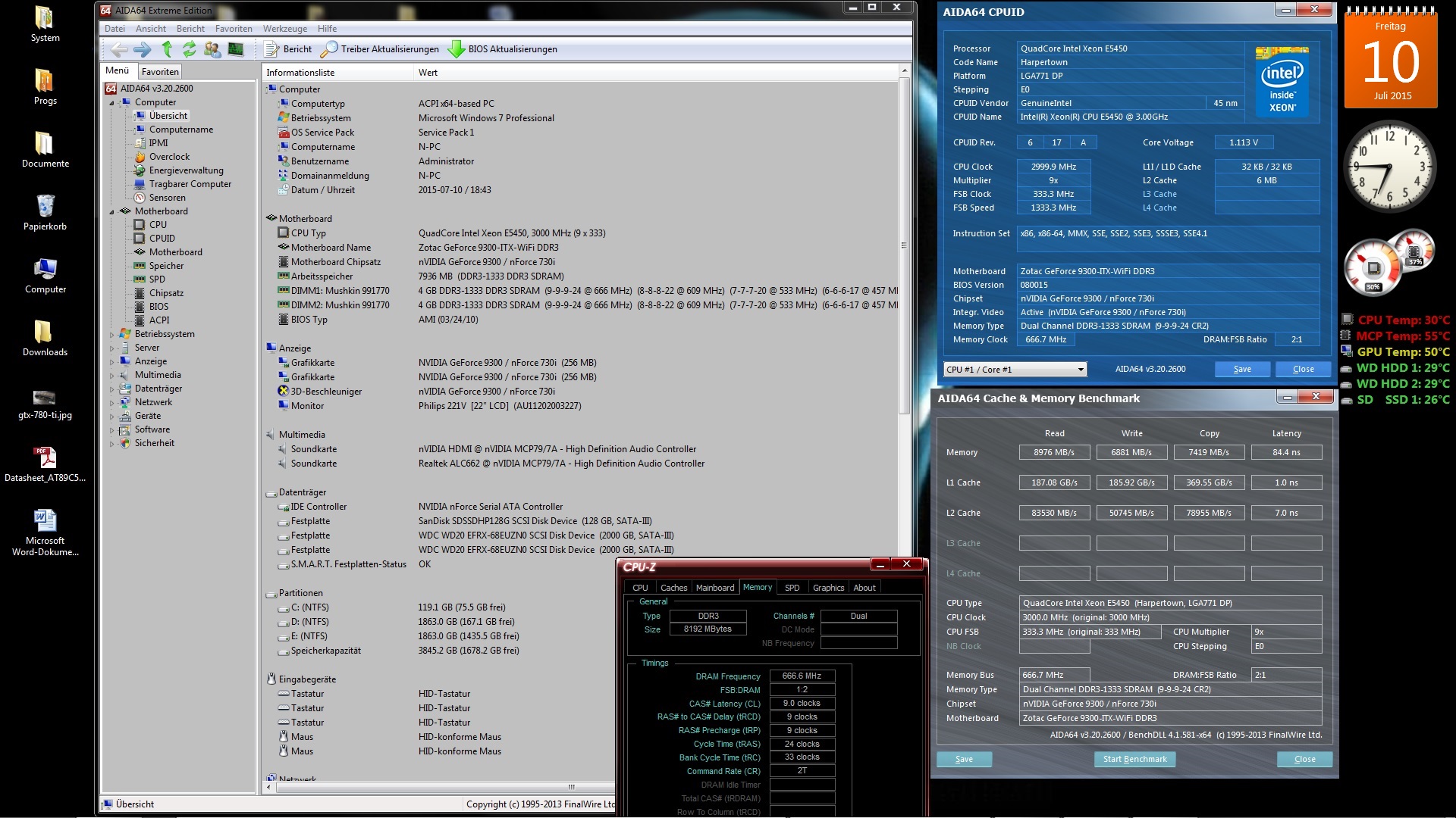

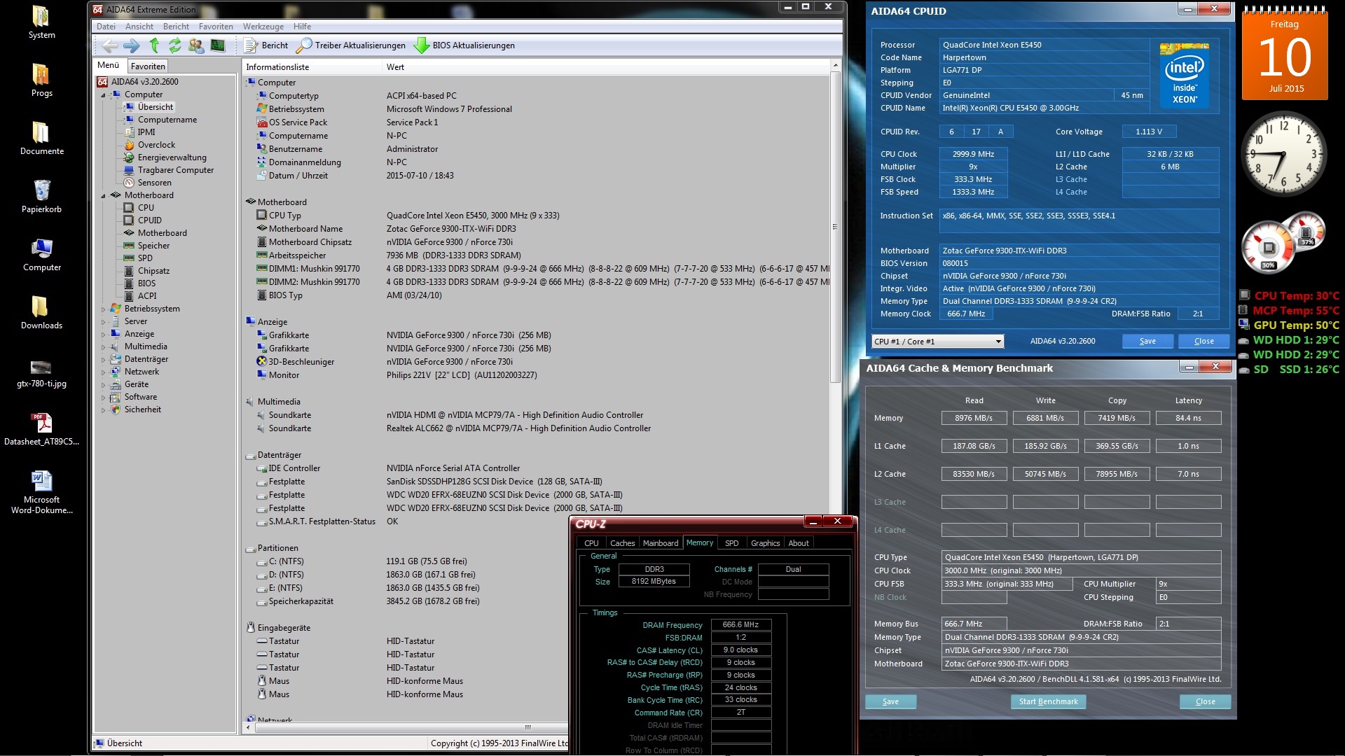

Meine Board ist die Zotac miniITX GF9300-K-E für den Sockel 775. Das wird mein Arbeits- PC und später in der neuen Wohnung mein Wohnzimmer PC. Noch ist es meine Zockermaschine zusammen mit ner Evga 780TI SC. Wird aber demnächst von einer Impact VII ink. I7 4790K plus ordentlicher Wakü im Lian LI PC-V359WX mit Modding abgelöst. Liegt alles schon da. Ein Bericht dazu erstelle ich auch hier im Forum wird in etwa wie das King Mod System "der8auer Burst-Fire" von CaseKing :-) nur halt mit einer GraKa und miniITX.
Hab die Zotac damals extra aus den Staaten geholt weils die hier nicht gab da die anstatt DDR2 schon DDR3 unterstützt hatte. Inzwischen ist auch ein guter Xeon E5450 Quadcore drin mit 3GHz. So langts mir eigentlich noch immer für GTA5 in HD flüssig aber wollte endlich wieder mal basteln mit Wakü. Noch ist alles im Bitfenix Prodigy verbaut doch der ist mir zu groß für nen Arbeits- bzw. Wohnzimmer PC. Hergeben mag ich das System auch nicht da ich damals viel Geld bezahlt hatte und für den mommentanen Marktwert was ich bekommen würde nie und nimmer eine leistungstechnisch gleiche Plattform bekommen würde. Die hällt noch sehr gut mit vielen I5 mit. OC geht so auch bis 3,8GHz dann erst recht sehr schnell darum jetzt der Metis und Macho Kombo Umzug. Der wird noch locker seine 5 Jahre Dienst leisten so Gott will. Gar mehr im Wohnzimmer.
Das ist die kleine mit dem Macho Charakter X-P
