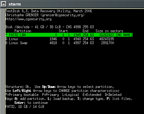

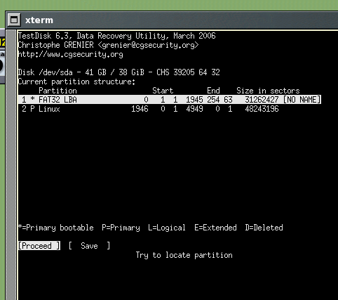

Hmmm, also das sieht ja schon ganz toll aus :)
Vielen Dank für die schnelle und späte Antwort. Hier sind die Screenshots, bis auf den letzten, der ist noch am ackern.
Wie zu sehen, habe ich keine Fehlermeldung mehr, aber auf der aktuellen Raiser Partition sind (mit "p") leider auch keine Daten zu finden. Mal sehen, was die Suche bringt.
Erst mal Gute Nacht
Ronald

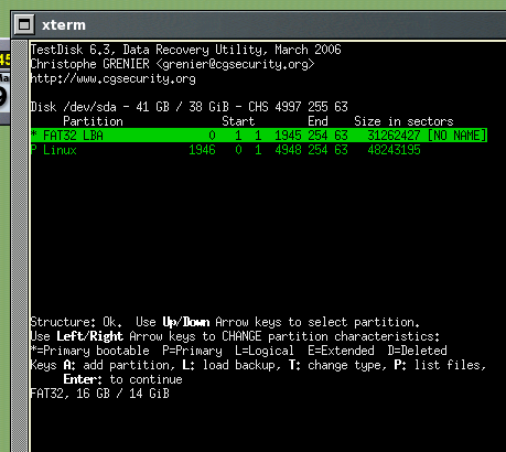

Normal brauchst du die tiefere Suche nicht.
Beide Partitionen wurden gefunden.
Die Option p drücken funktioniert nur bei Fat und NTFS.
Daher solltest du nur die Daten bei der Fat32 LBA-Partition sehen.
Ich gehe jetzt von deinen 2 Screen aus.
https://www.computerbase.de/forum/attachments/bildschirmphoto3-png.44642/
Wenn du von der Partition nicht bootest kannst du die mit dem Links oder Rechts-Pfeil auf der Tastatur von * (Stern für primär aktiv und bootfähig) auf nur P (für nur primär -> siehst du an den Buchstaben ganz links bei der Partition).
Bestätige dann mit Enter.
Gehe auf [Write].
Bestätige dort mit Enter, y und Ok.
Wenn irgendwo ein Problem mit dem Bootsektor (superblock) sein sollte kann dann auch noch ein Menü Boot erscheinen.
Wenn es kommt bestätige dort nur mit Backup BS.
Weiß ich nicht da die zweite nicht markiert war.
Beende Testdisk und starte den Computer neu.
Führe erstmal kein fsck aus.
Überprüfe das Ergebnis und teile es mit.
Viele Grüße
Fiona

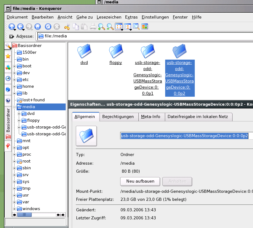

Hallo Fiona, vielen Dank für die Antwort.
In der Tiefensuche wurde die alte Swap Partition gefunden, ich habe leider verpasst eine Screenshot zu machen.
Das Ergebnis nach dem Reboot (siehe Screenshot): Die Partition wird erkannt - aber leider komplett leer :heul:
Testdisk erkennt ebenso beide Partitionen ohne Fehler.

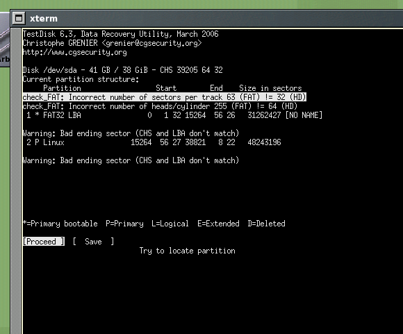

Hier das Ergebnis der Tiefenanalyse
Wird nur die Swap noch gefunden.
Deine vorige leider nicht mehr.
Auch kein Superblock von der vorigen Partition vor der Vergrößerung.
Bleibt wahrscheinlich Datenrettungssoftware
