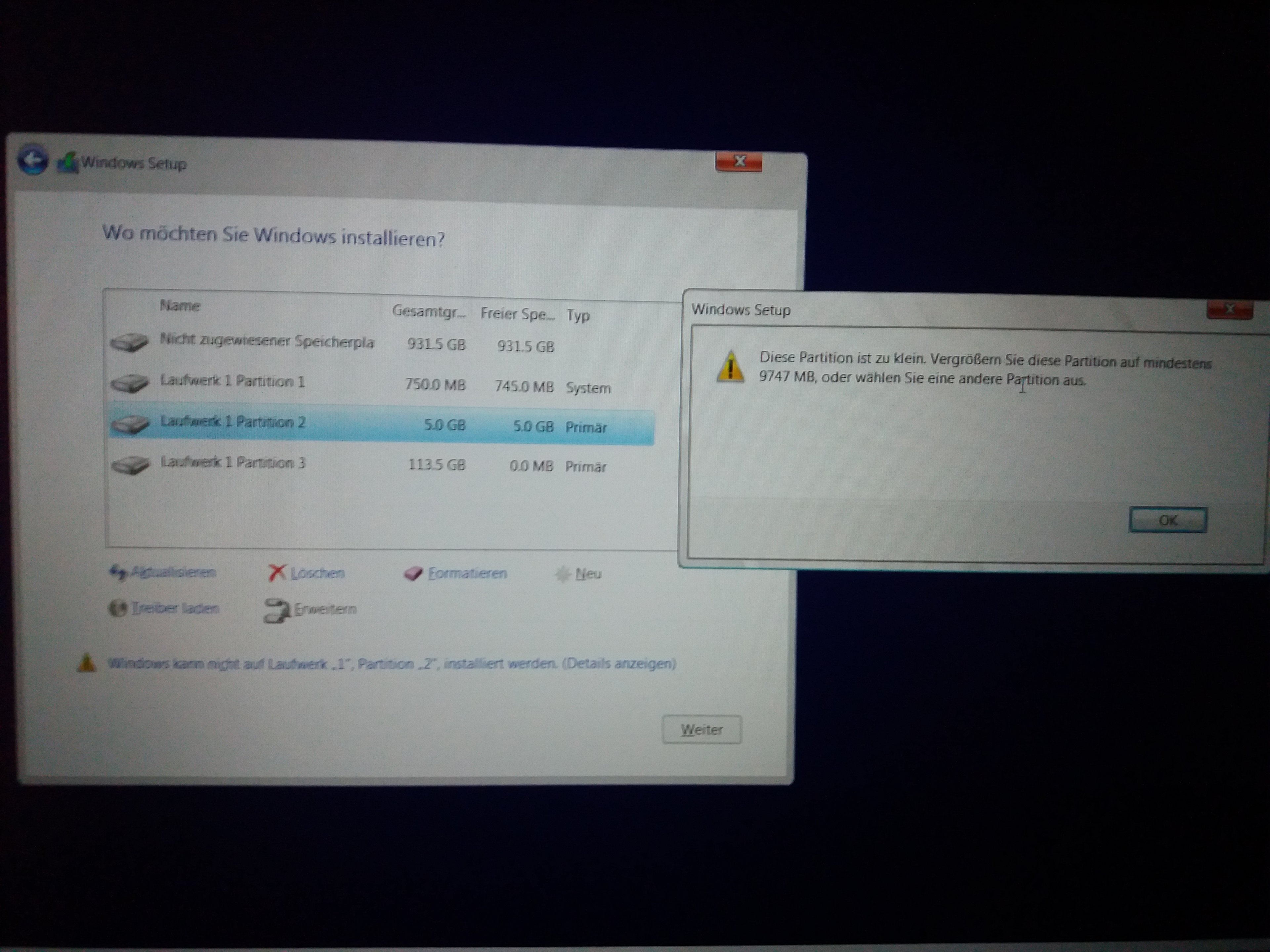

ich kenne mich mit Linux (Ubuntu 16.04) leider überhaupt nicht aus und hoffe, ihr könnt mir weiterhelfen.
Ich möchte Windows 10 auf meinem Laptop installieren und versuche vergebens, die Partition /dev/sdb2 der SSD dafür zu vergrößern (momentan 5 GB Speicherplatz, ca. 20? GB benötigt). Die Partition /dev/sdb3 konnte ich weder aushängen noch Speicherplatz freigeben, da sie in Benutzung ist.
Eine Partition /dev/sdb4 habe ich gelöscht und den freigewordenen Speicher der /dev/sdb3 hinzugefügt, jedoch bringt mich das nicht weiter.

Auf meinem Laptop war Ubuntu vorinstalliert und es gab diesen Laptop beim Saturn nicht mit Windows als OS. Außerdem hat er kein CD-Laufwerk. Da Windows eine NTFS-Partition benötigt, habe ich versucht, die vorhandene mit 5 GB zu vergrößern.

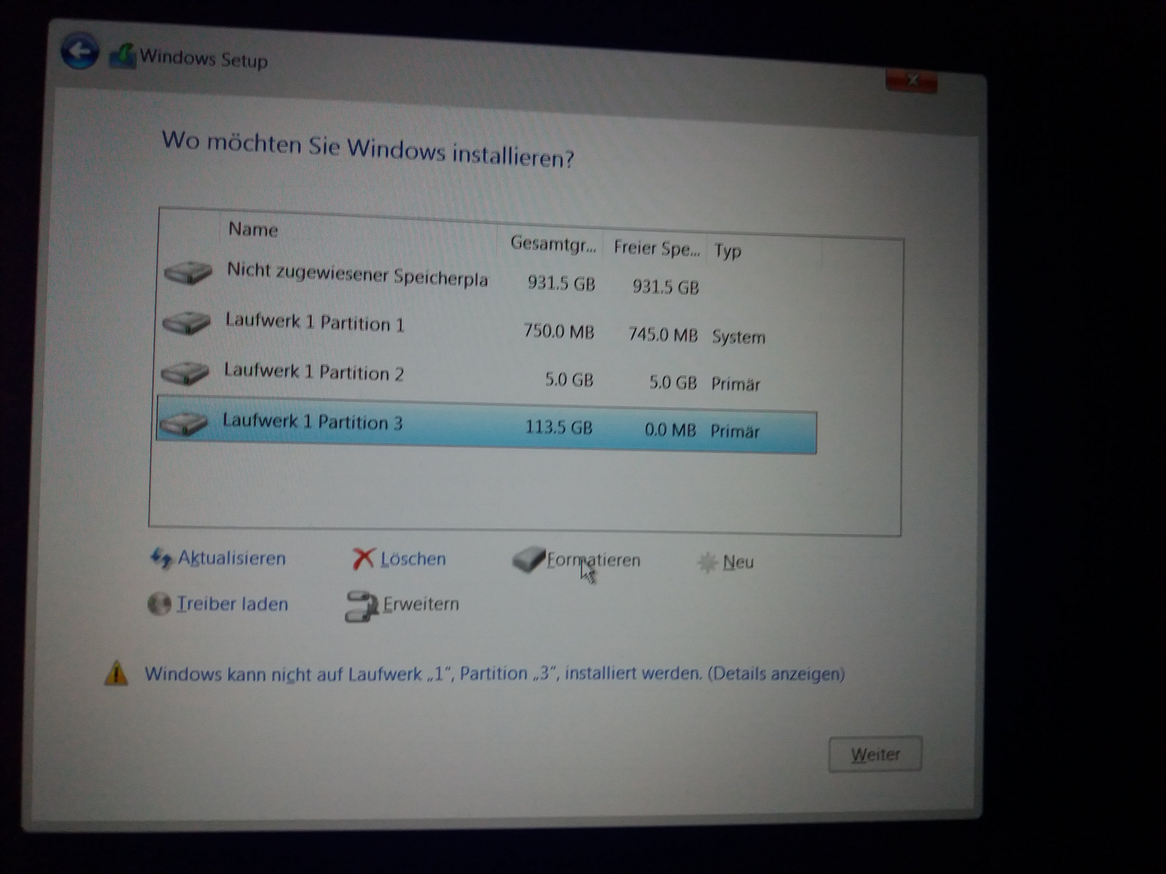

Wenn ich über den USB-Stick boote, ist es nur möglich, Windows auf der HDD zu installieren. Die Partition 1 (EFI / ESP) und 3 (lt. Win unbekannt = Linux?) sind nicht NTFS und Partition 2 mit 5 GB zu klein.
Formatieren kann ich außerdem nur Part. 1+2.
Wie bekomme ich Win10 auf die SSD? Ich muss doch Speicherplatz der Part. 3 für Part. 2 (NTFS) freigeben, oder nicht?

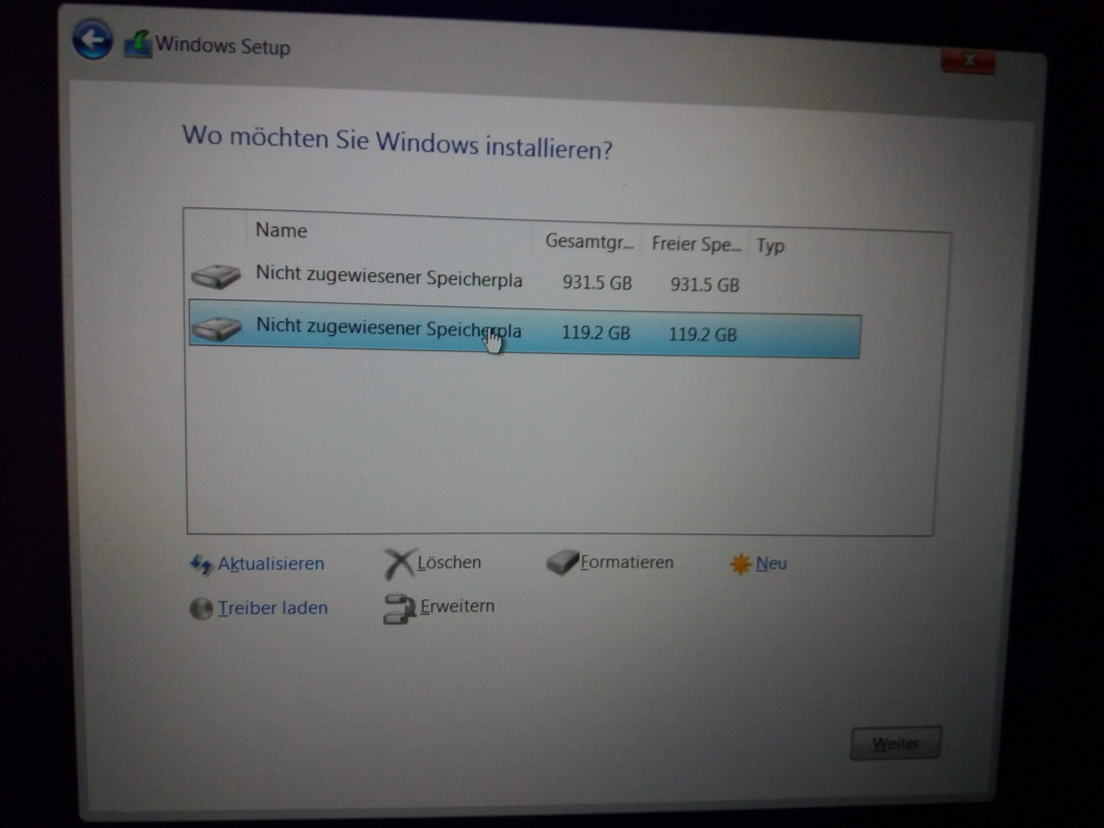

Nicht formatieren. Alles L Ö S C H E N, das ist das Wort mit dem roten X daneben. Mach bitte nach dem Löschen (rotes x, nicht formatieren) ein Foto, wo du Laufwerk 1 hellblau markiert hast. Laufwerk 1 dürfte dann nur noch ein Ding sein.
X Löschen
PS: Und wehe, du klickst auf Formatieren oder Neu. ;)
PPS: Oder vorab, wenn Laufwerk 1 (SSD) komplett "Nicht zugewiesener Speicherplatz" ist, genau wie jetzt die HDD, dann markierst du die SSD, dass sie hellblau ist. Dann klickst du auf weiter. Nur auf Weiter, nicht auf Neu, nicht auf Formatieren.
Ah, verstehe. :D
Und auf der SSD (nicht zugewies. Speicher mit 119.2 GB) installiere ich nun Win10?

Ja, jetzt im Bild auf Weiter. Mit der Maus einen Bogen um die ganzen anderen Knöpfe machen, nur auf weiter. Du machst gar nichts, außer auf Weiter klicken. (Das Setup macht danach alles von alleine richtig Partitionieren, Formatieren.)
Sry, dass ich das so doof betone, aber das wird gefühlt mehrmals täglich falsch gemacht. :)

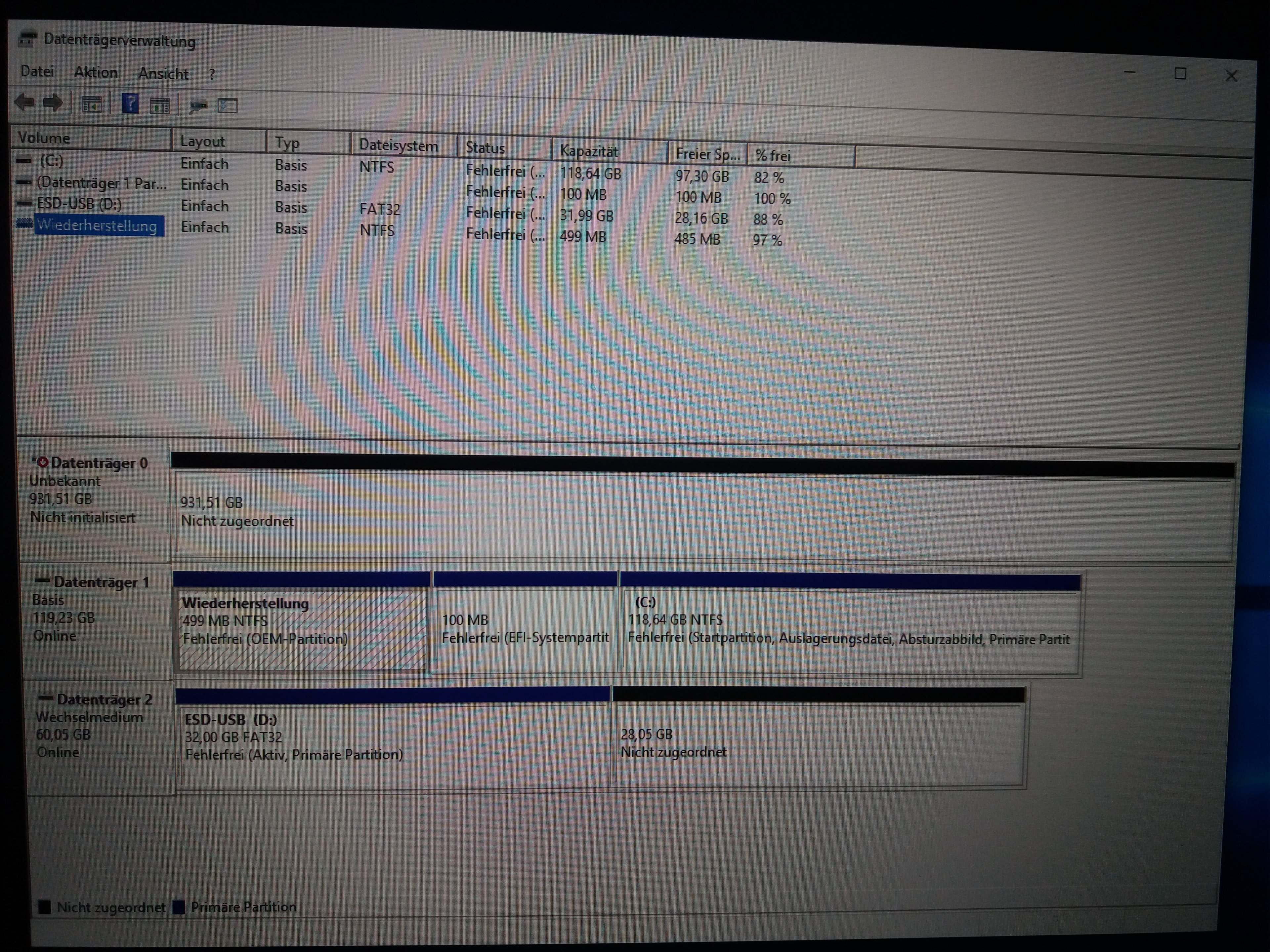

Vielen Dank, das hat soweit alles geklappt. Wenn ich nur gewusst hätte, dass die Installation von Win10 mir das ganze Formatieren abnimmt und es so einfach war. :D:rolleyes:
Ist denn die Partitionierung wie folgt gelungen? Der Datenträger 0 (HDD mit 1 TB) wird nämlich als "nicht initiialisiert" angezeigt und wird auch auf dem Arbeitsplatz nicht als Festplatte angezeigt.
An dem hast ja gar nix gemacht, sondern nur mit der SSD. Laufwerksverwaltung bzw. Datenträgerverwaltung öffnen und nach Wunsch formatieren und einteilen.

Ja, sieht gut aus. Dass die HDD (Laufwerk 0) während der Installation noch nicht initialisiert, formatiert, partitioniert war ist gut. So kann man sicher sein, dass sich nicht aus Versehen der Boot-Manager dort hin verirrt hat. Bei dir müsste alles auf der SSD sein. Jetzt, wie K-BV sagt, einfach initialisieren (GUID, GPT), normales NTFS, Laufwerksbuchstabe, fertig.
Hat alles geklappt! Danke an euch alle, insbesondere dir, Wilhelm. :)
