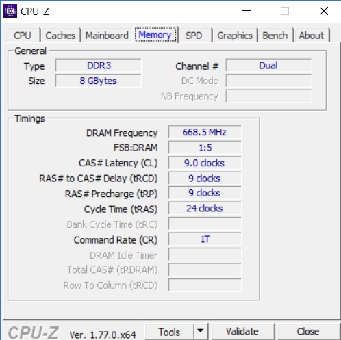

Hier ein Screenshot von CPU-Z mit den Kingston Modulen:
Wäre es denn schädlich die Spannung hochzusetzen? für die Kingston ja anscheinend nicht, aber für die G.Skill?
edit: gerade gesehen, die laufen gar nicht mit 1600MHz sondern auf 1337 MHz oder irre ich mich (DRAM Freq x2 ??)
1,65V sollte einem DDR3 Modul und dem Speichercontroller keine Schäden zufügen, auch wenn beides aufm Papier auf 1,5V ausgelegt ist.
Ja, die laufen aktuell nur auf 1333 und vermutlich nur auf 1,5V.
1600 CL11 = 1333 CL9
Der Speichercontroller in deinem 2600k kann nur max. 1333. Für 1600 musst du den Speichercontroller übertakten.
