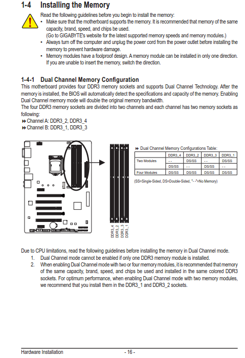

Guck ins Handbuch von deinem Motherboard! Da sind doch die jeweiligen Channel/ Kanäle entsprechend bezeichnet, ggfs. auch farbig.
Ich hatte das bzgl. Handbuch vom Motherboard nicht umsonst weiter oben geschrieben gehabt. Denn der/ die Hersteller muss/ müssen sich nicht an die farbigen Vorgaben und Kanalbezeichnunngen halten und können das individuell handhaben.
Auf jeden Fall müssen die 2*4GB in einem Kanal stecken und der 1*8GB Riegel im anderen Kanal.

Die 2*4GB kommen entweder in Kanal A (DDR3_2 u. DDR3_4) oder Kanal B (DDR3_1 u. DDR3_3)
Die 1*8GB kommen je nach dem wie du die 2*4GB steckst entweder in Kanal B (DDR3_1 oder DDR3_3) oder in Kanal A (DDR3_2 oder DDR3_4)
Und schon sind beide Kanäle mit jeweils 8GB belegt und das ergibt wieder Dual-Channel.
Das MB hat vom CPU aus gesehen: 4,2,3,1. Channel A: 2 und 4. Channel B: 1 und 3.

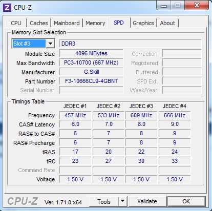

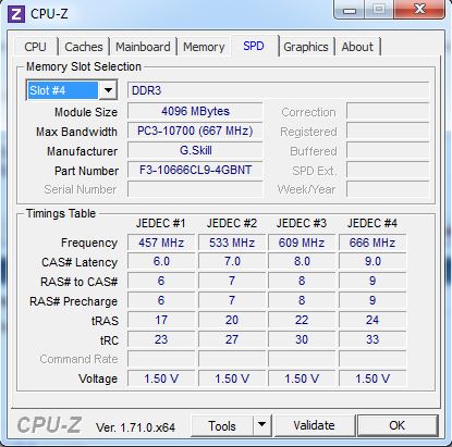

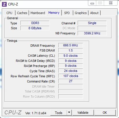

Was noch ganz komisch ist bei mir; CPUz zeigt dass ich Single im Betrieb habe im Slot 3 und 4. Aber im Bios sehe ich ganz klar dass Slot 1 und 3 belegt sind. Was kann hier nicht stimmen?
Was CPU-Z durchnummeriert ist egal.
Du hast deine Module einfach falsch gesteckt.

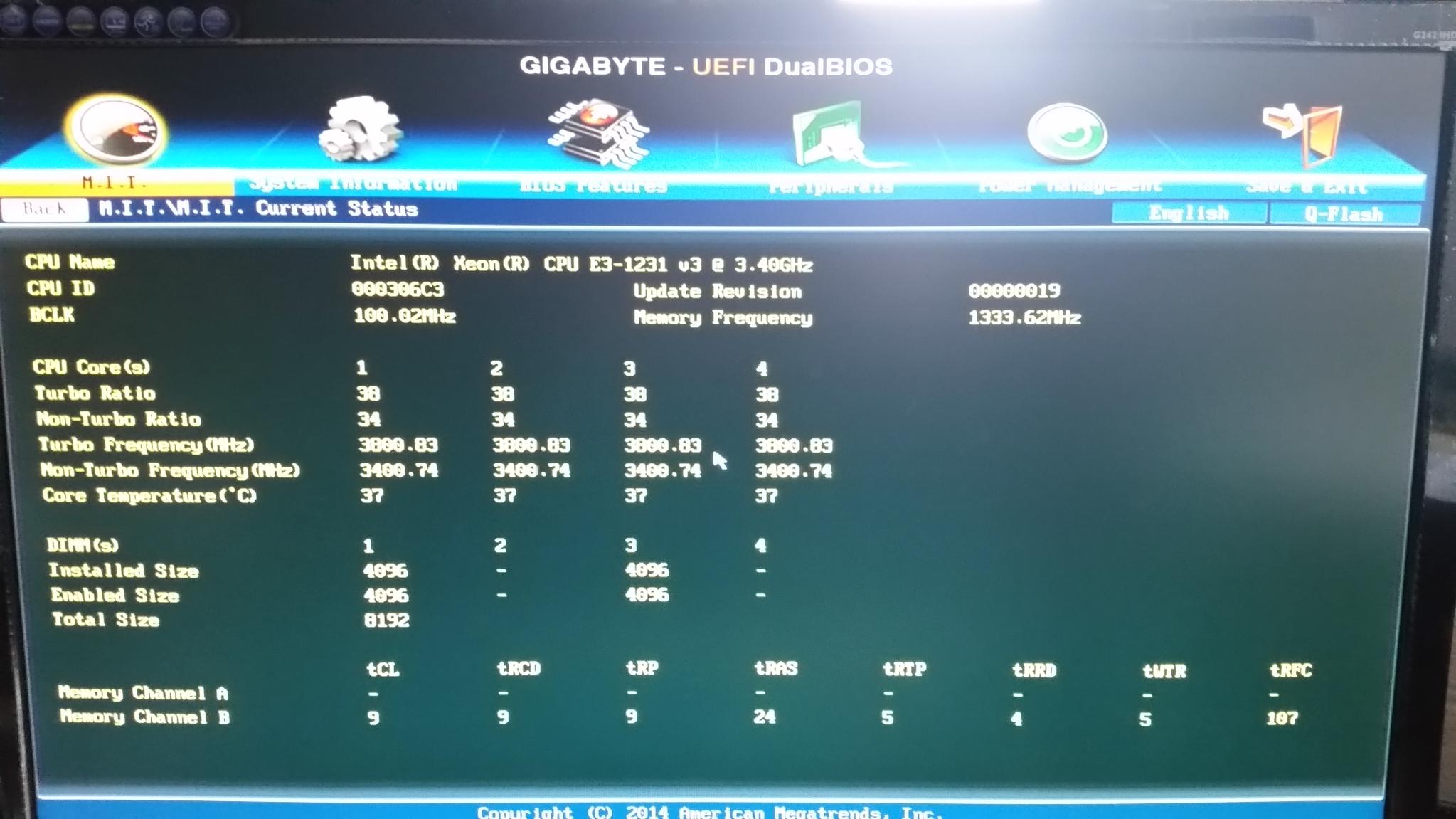

Habe jetzt noch das Bild vom Bios eingefügt. Sollte doch alles richtig sein, oder? Dann wundert es mich dass CPUz Channel # Single anzeigt.
Und wo bzw. wie stecken die Riegel jetzt?
Nicht dass CPU-Z möglicherweise von der CPU aus gesehen mit 1, 2, 3 und 4 oder eben andersherum von der Motherboardkante aus 1, 2, 3 und 4 zählt.
Alles weitere steht auch im Nachtrag meines vorherigen Beitrags.
Wie hier zu sehen in Slot 1 und 3.

Das mit deinem Nachtrag habe ich verstanden. Dh. ich werde den 8GB Dimm in Slot 2 stecken. Ich verstehe im Moment nur nicht, wieso CPUz kein Dualchannel anzeigt obwohl die beiden 4GB Dimms in Slot 1 und 3 stecken.

Habe ich überhaupt großartig Performance Verlust wenn das jetzt Single und kein Dual Channel ist?
Auch im UEFI/ BIOS kann die Reihenfolge der Durchnummerierung eine andere sein als auf dem Board bzw. im Handbuch vorgegeben. Auch im UEFI/ BIOS kann die Nummerierung durch aus in 1, 2, 3 u. 4 statt 1, 3, 2 u. 4 sein.
Perfomanceverlust kann man schwer beziffern. Ist abhängig vom Programm/ der Anwendung. Meist bewegt sich der Verlust im unteren einstelligen %-Bereich, kann aber auch u.U. im hohen einstelligen %-Bereich liegen.
Für Dual-Channel musst du 1 und 2 belegen.
1 und 3 gehören zum selben Kanal.
Darum ist bei Kanal A auch nichts eingetragen.

Redest du bei den Slots von der Reihenfolge von der CPU aus oder von der Bezeichnung am Motherboard wie in Post #7 gezeigt? Ich red nämlich von zweiterem. Und dann wäre es ja nur richtig, die beiden 4GB auf DDR3_1 und DDR3_2, und das 8GB auf DDR3_3 zu stecken.
Dann hast du auf Kanal B (1 und 3) 12GB und auf Kanal A (2 und 4) nur 4GB.
Jetzt hast du auf Kanal B schon die 8GB und mußt nur noch das 8GB Modul dazustecken und hast gleichmäßig 8GB verteilt.
1 und 2 sind nur das Dual-Chanel-Paar.
