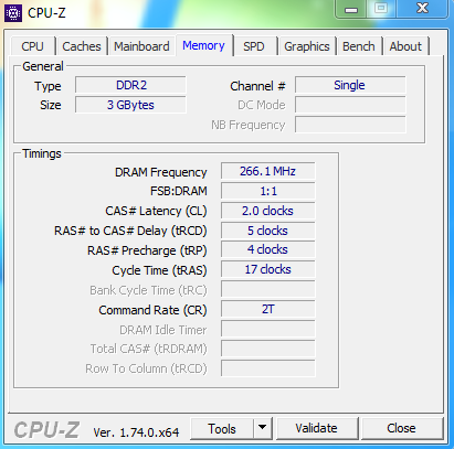

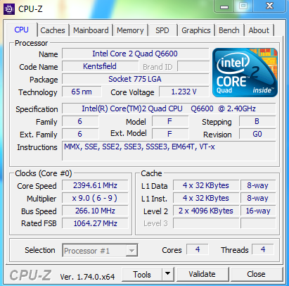

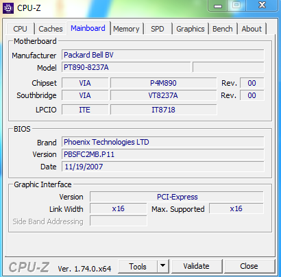

Hallo Community,
ich habe ein Problem. Ich möchte gernen meinen PC ein wenig mehr RAM verpassen. Momentan läuft dieser mit 3GB. Ich möchte den gerne auf 6 oder gleich 8 erweitern. Ich habe DDR2 Riegel und wenn ich nun bei Amazon oder Ebay nach 2x 4GB DDR2 RAM suche, dann kriege ich so gut wie nur Vorschläge für einen AMD Chipsatz. Nun habe ich aber meines Wissens nach einen Intel Chipsatz. Wäre cool wenn Ihr mir helfen könntet. Anbei sind noch Screenshots von CPU-Z zwecks notwendiger Daten. Eventuell könntet Ihr mir auch noch sagen, ob mein Mainboard überhaupt so "viel" Arbeitsspeicher verträgt.
Vielen Dank im Voraus.
Und Entschuldigt für eventuelle Dopplung des Themas :/
Mit freundlichen Grüßen
Bennet

Der Chipsatz ist von VIA und unterstützt laut Datenblatt maximal 4GB Speicher. DDR2 ist sowieso recht teuer geworden. Würde daher von einer Aufstockung abraten und über eine Neuanschaffung nachdenken.
Wenn ich es richtig recherchiert habe unterstützt das Board nur max 4 GB.
"Support DDR2 400/533/667 MHz
2 x DDR2 DIMM Memory Slot
Max. Supports up to 4GB Memory
DDR2 ist auch standardisiert nach Jedec. Geht also auf Intel und AMD
Na nützt ihm ja eh nichts,wg. der Via Chipsatz/Bios Restriktionen.

Du kannst ja mal bei ebay nach einem gebrauchten 2GB Modul suchen.
Gibt es schon für 4-6€
Wenn dir die Leistung des Q6600 reicht (ist ja noch in einigen Anwendungen flott) kannst du ja mal die Augen offen halten bei Ebay. Dort bekommst ein 775er Board fast geschenkt. DDR2 ist zwar recht teuer, aber auch hier kann man ab und zu ein günstigen Riegel abstauben.
Vlt bekommst du auch ein Board mit DDR3 Support besorgt, dann lässt sich der RAM auch günstig aufrüsten.

Genau, du hast vermutlich jetzt 1x1GB und 1x2GB Modul verbaut. Ich würde gucken, welches Modell das 2GB modul ist und versuchen noch eines zu kaufen. Aber normal sollte jedes Standard-Modul von großeren Herstellern (Kingston) kompatibel sein.
Nebenbei kannst du beim Hersteller deines PCs nachgucken ob es ein BIOS Update gibt.
Ja auf 4GB werde ich erst einmal so oder so aufrüsten.
