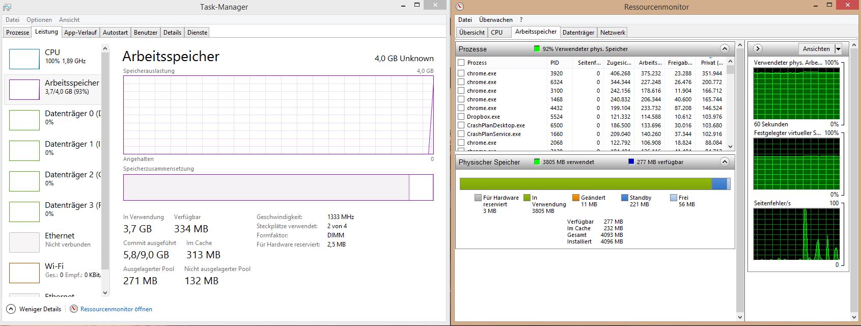

Für BS, Browser etc. hast Du momentan 221MB als Cache-Speicher genutzt, wobei sich alle Beteiligten über das 10-fache freuen würden.Es scheint, dass knapp 300 MB ausgelagert werden müssen vom RAM.

Laut Screenshot sind 1,8GB Ausgelagert (Commit ausgeführt 5,8GB = der Gesamte verwendete Arbeitsspeicher, also RAM + Ausgelagert). Im Cache gibt an wie viel RAM vom Kernel verwendet werden.

maxiv schrieb:Sorry - ich habe Windows 8.1 64 Bit
Edit2: Jetzt weis ich auch das dein momentaner RAM mit 1333MHz und CL7 läuft. Mit meinem Crucial RAM kannst du dann ganz sicher 1333 bei CL9 einstellen und es muss alles laufen. Eventuell kannst du Probieren ob dann auch alles mit 1333MHz und CL8 oder CL7 läuft. Das ist aber dann schon Spielerei und du merkst den unterschied nur mehr in Benchmarks.

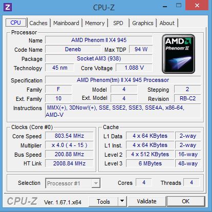

Man könnte jetzt noch weitergehen und sagen, dass es beim C2-Stepping und Vollbestückung durch DDR3-1333 Speicher zu unzuverlässigen Operationen kommen kann und erst beim C3-Stepping dieses Problem behoben wurde.
Ich bin schon verdammt lange in Foren unterwegs, nur eben nicht hier bei Computerbase, ich weiß also recht genau, was man mit einem PhenomII anstellen kann und was nicht.
Ich hab zu Hause neben meinem Rechner aus der Signatur einen zweiten stehen. Dort ist ein AMD Phenom II 955 BE verbaut. Dort betreibe ich ein Kit von Corsair mit 2x2GB und 1333MHz und CL9.
Edit: Der TE soll mal sagen welches Stepping sein Phenom ist. Am besten er postet einen Screenshot von CPU-Z.

Das Problem ist keines der CL sondern eines der RAM-Geschwindigkeit bei Vollbestückung. Entsprechend ließ es sich auch lösen, indem man den RAM einfach ein bisschen langsamer laufen ließ, was man im Alltag soweiso nicht bemerkt, oder auf Vollbestückung (soll heißen 2 Module pro Kanal) verzichtet.Hardwaremensch schrieb:Man könnte jetzt noch weitergehen und sagen, dass es beim C2-Stepping und Vollbestückung durch DDR3-1333 Speicher zu unzuverlässigen Operationen kommen kann und erst beim C3-Stepping dieses Problem behoben wurde.
