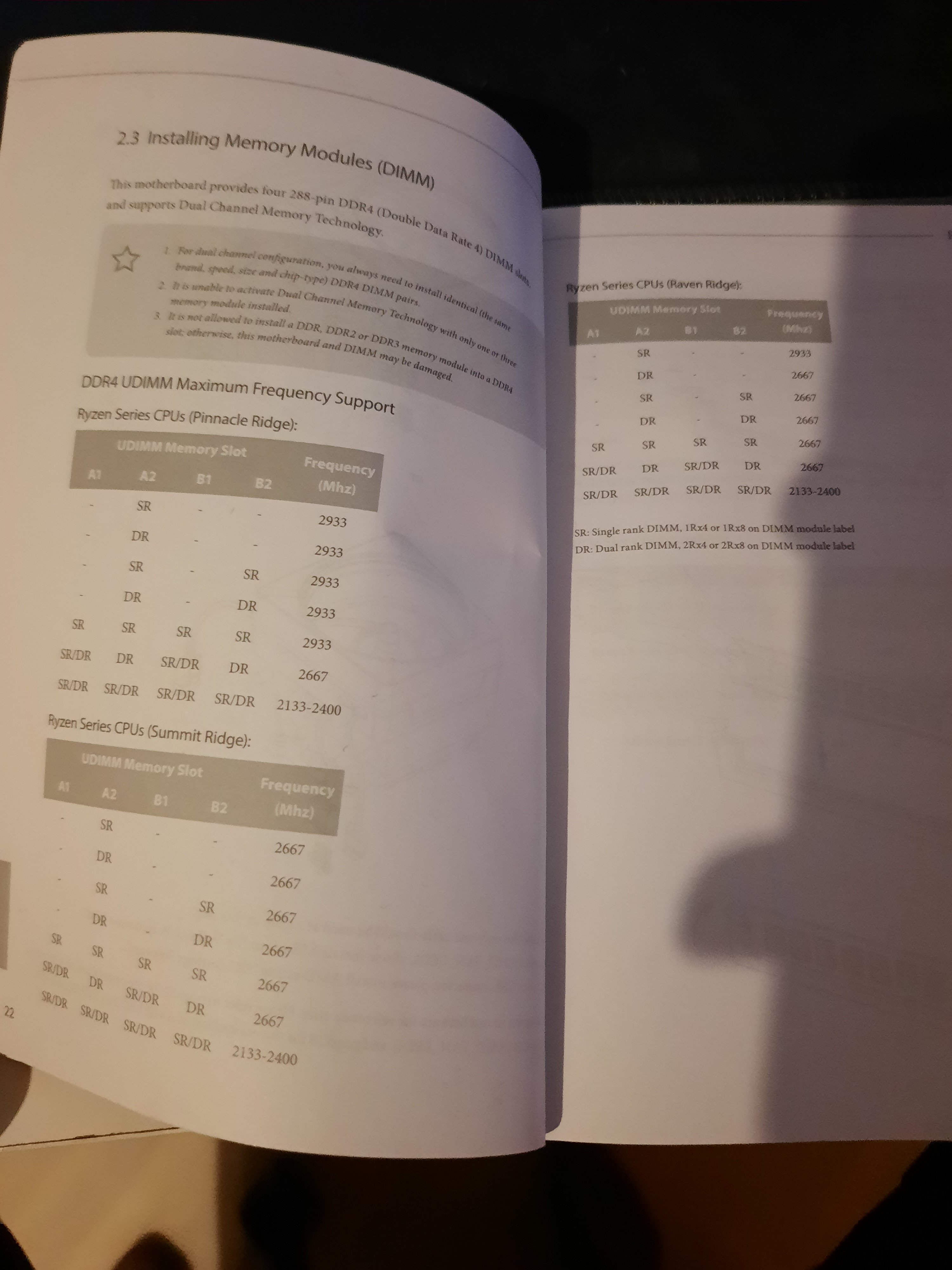

Verstehe die Anleitung nicht in welche slots die ram sticks müssen da steht nur das hier
b4sk schrieb:
Doch steht auf Seite 22.
Habs gefunden verstehe nur nicht in welche slots die da müssen
Zur Erläuterung: SR steht für Single Rank und DR steht für Dual Rank. Dies sind zwei verschiedene Arten von RAM. Da die Tabellen aber für die Belegung mit zwei Sticks immer das gleiche aussagen, spielt die Art des RAMs und der Ryzen CPU keine Rolle und du musst einfach nur anhand der Tabelle, die passendes Slots auswählen.
Helfen gefragt schrieb:
Ungünstig. Die meisten Boards haben eine Daisy-Chain-Topologie für die RAM-Kanäle. Bei dieser ist es sinnvoll, bei nur 2 Riegeln, die hinteren Bänke der Kanäle zu nutzen. Dann werden Signale sauber terminiert. Anderenfalls kann es zu Problemen/Instabilitäten kommen.
Reaktionen: DarkAngel2401
Wenn in der Anleitung ausschließlich A2 und B2 bei zwei Riegeln empfohlen wird (und das ist hier der Fall), dann würde ich das auch so machen. Alles andere führt potenziell nur zu Problemen oder Leistungsverlusten.
