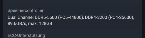

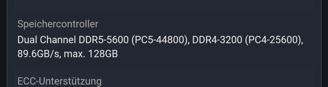

das mainboard bietet dir buttons im bios, mit denen du 7600 einstellen kannst, das mainboard hat jedoch gar keinen RAM Controller. Der ist in deiner CPU.Die hingegen kann nur 5600 -> https://ark.intel.com/content/www/us/en/ark/products/230494.htmlWilhelmjk schrieb:Auf der Homepage von Gigabyte steht zu dem MB das es bis zu 7600 unterstützt
Ach komm, das sind die CPU Specs, das was garantiert laufen soll.madmax2010 schrieb:Die hingegen kann nur 5600 ->
War doch schon immer so, dass mehr geht und darum gibt es auch seit Ewigkeiten XMP RAM.

Kein Plan wie es bei Intel ist denke genauso, jedenfalls bei AMD sitzt der RAM Speichercontroller in der CPU.
Alles über den Herstellerangaben der CPUs ist Übertakten, kann muss aber nicht funktionieren.
Deine CPU hat offiziell DDR5-5600
