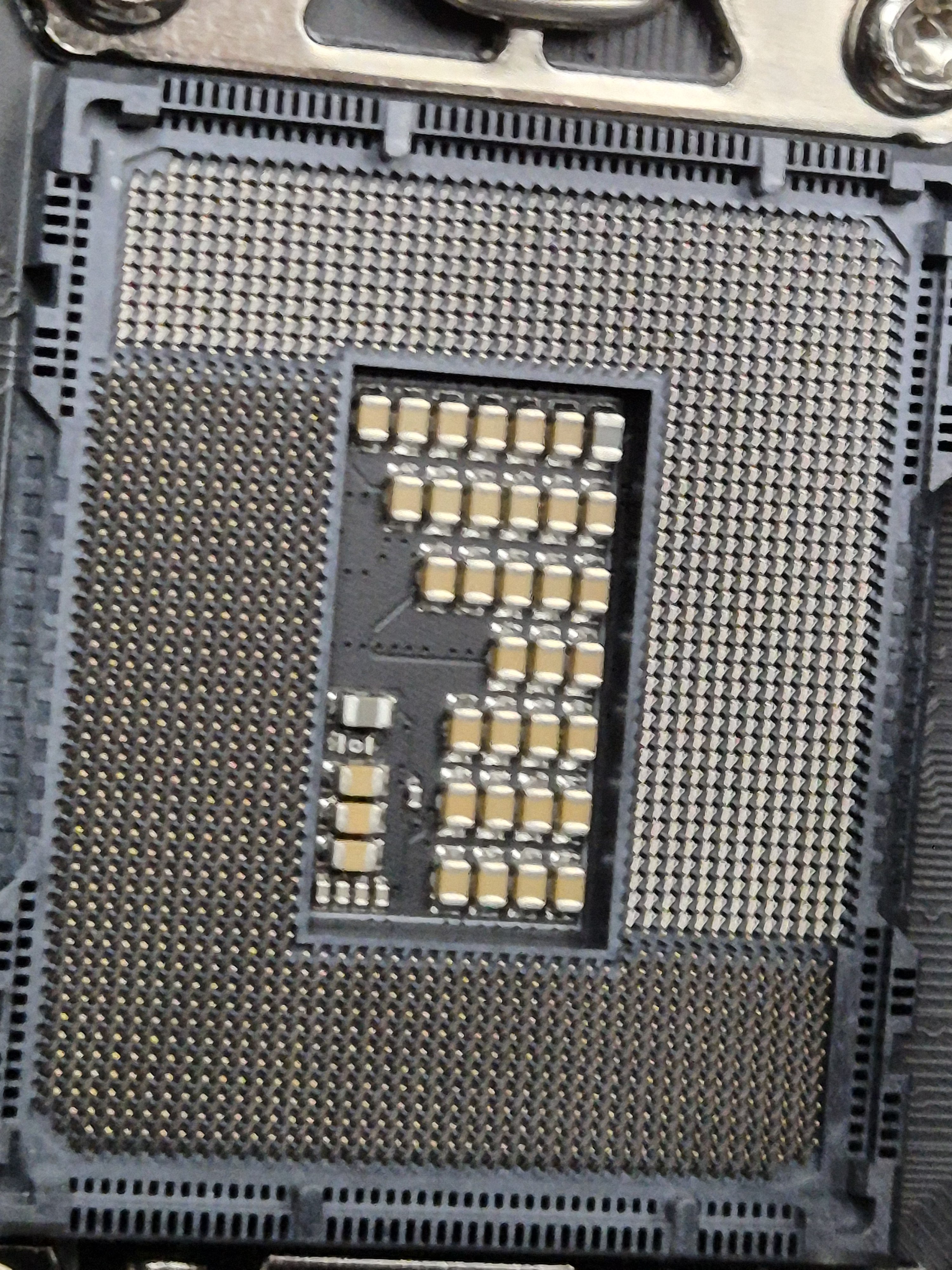

Ich habe mir den Sockel jetzt mal angeguckt. Sieht nicht so aus als wenn Pins gebogen o.Ä. sind.
Hier ein paar Bilder:
(Ich komme leider nicht näher mit der Kamera, Bilder sind schon rangezoomt)

Es bringt mir jedoch nichts die Sticks (momentan wo die Ursache noch nicht gefunden wurde) zu reklamieren, denn neue Hardware wird sicherlich auch kaputt gehen. Das ist jetzt schon das 4x Mal das das in meinem System passiert.
Ich habe verstanden das es nicht einfach ist den Übeltäter herauszufinden, jedoch bringt es nichts neue Hardware einzusetzen ohne den Übeltäter auszutauschen/ersetzen.

Wenn dann neuer Ram da ist, lasse doch mal HWInfo oä. die Spannungsverläufe aufzeichnen. Und ja falls Taktraten etc. "angepasst" werden sollen würde ich das erstmal lassen.
Da ja ein Kreuztausch gemacht wurde und der Fehler mitwanderte, bleibt ja nur der Ramriegel übrig.
