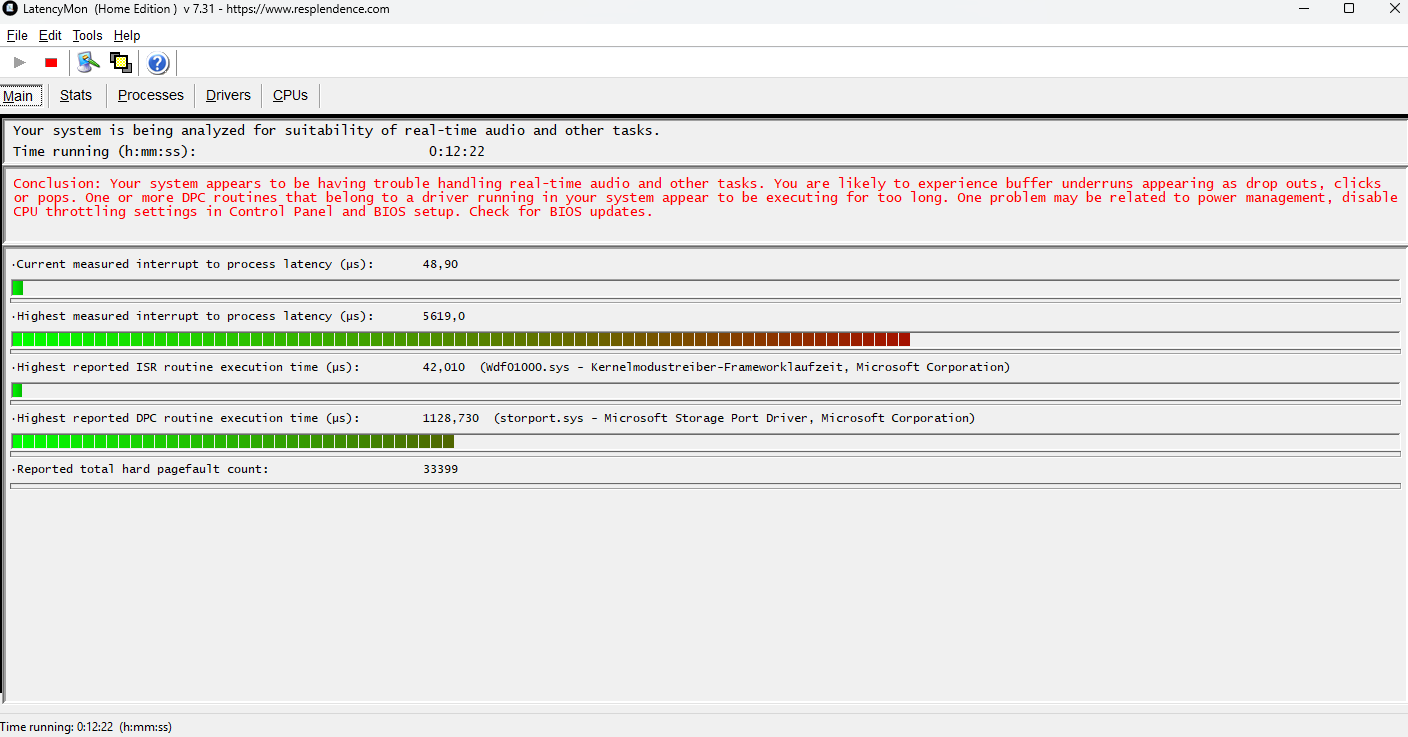

Was sagt diese Tool LatencyMon? Schick mal hier ein Screenshot und dann schauen wir mal woran es lagt.
Muss das Programm erst durchlaufen oder einen Screenshot während es läuft?
Na das Tool starten, ausführen und die Ergebnis nen Screenshot machen. :rolleyes:
Reaktionen: JumpingCat
Hm scheint in Ordnung zu sein, Problem lag dann woanders. Schon mal sauberes Windows aufsetzen versucht, ohne die ganzen Tools wie RGB versucht?

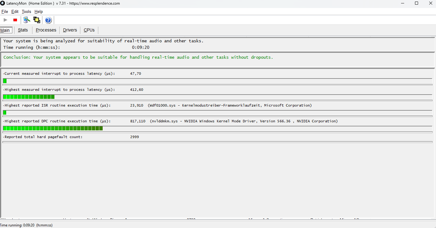

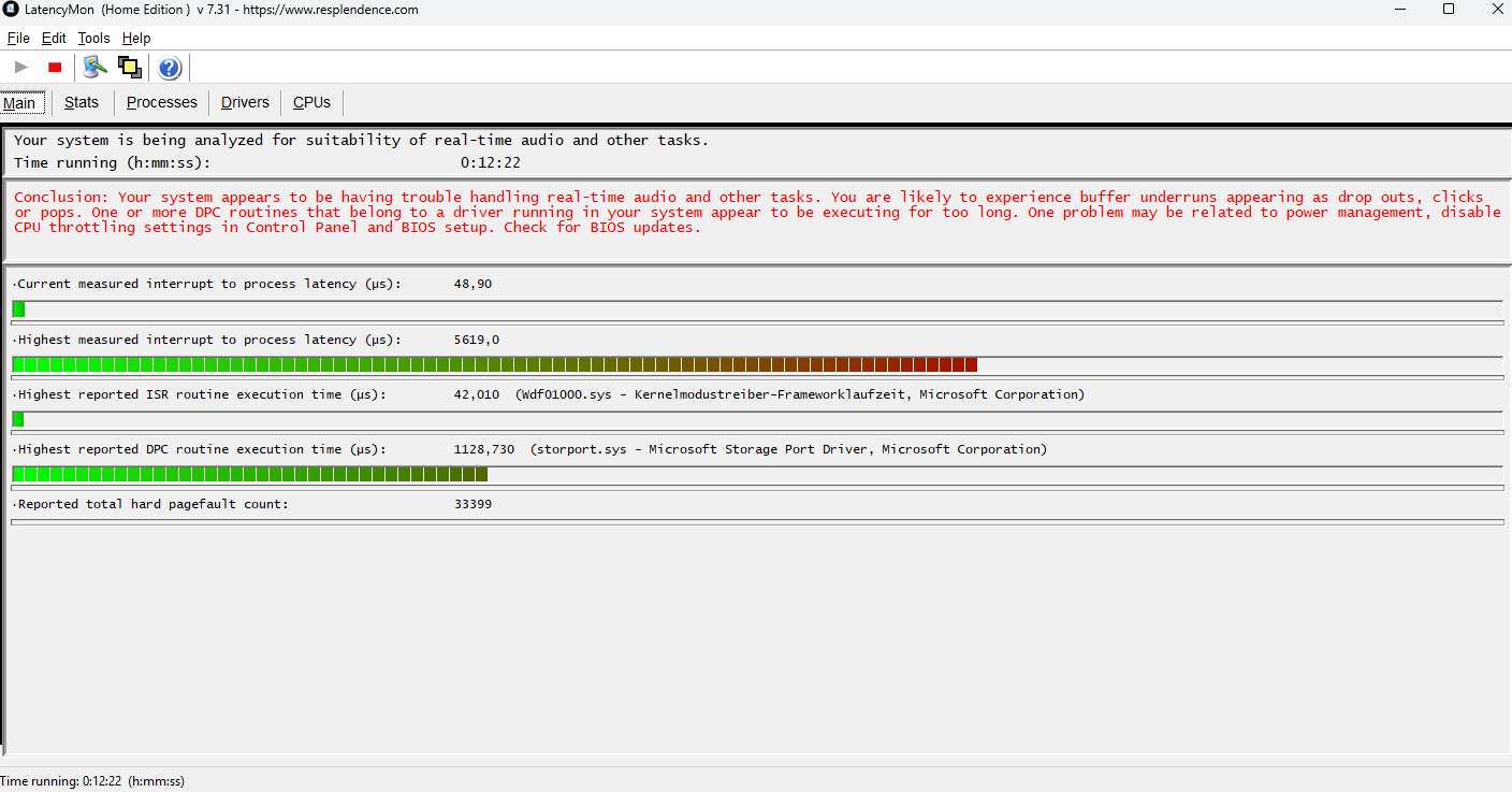

@Fatal3ty Jetzt gerade wo ich iCue deinstalliert habe hat es mir das angezeigt

@Fatal3ty Jetzt gerade wo ich iCue deinstalliert habe hat es mir das angezeigt.
Das sieht nicht gut aus. Hast du schon die aktuellste Bios drauf oder mal was ICue Integration im Bios deaktivieren lassen oder so? Und hat auch mit Audio Treiber zu tun.
@Fatal3ty Also jetzt ist alles wieder grün
Scheint ohne iCue zu funktionieren, aber was mache ich ohne iCue, wenn ich RAM, Gehäuse und AIO von Corsair besitze? Scheint ja nur am Update zu liegen... @Ayo34
Ein Support Ticket bei Corsair. Deren aktuellste Software sollte ein aktuelles Windows 11 nicht so aus dem Tritt bringen.
Ansonsten ist iCue zu entfernen leider sehr oft die Lösung damit Windows stabil läuft.
