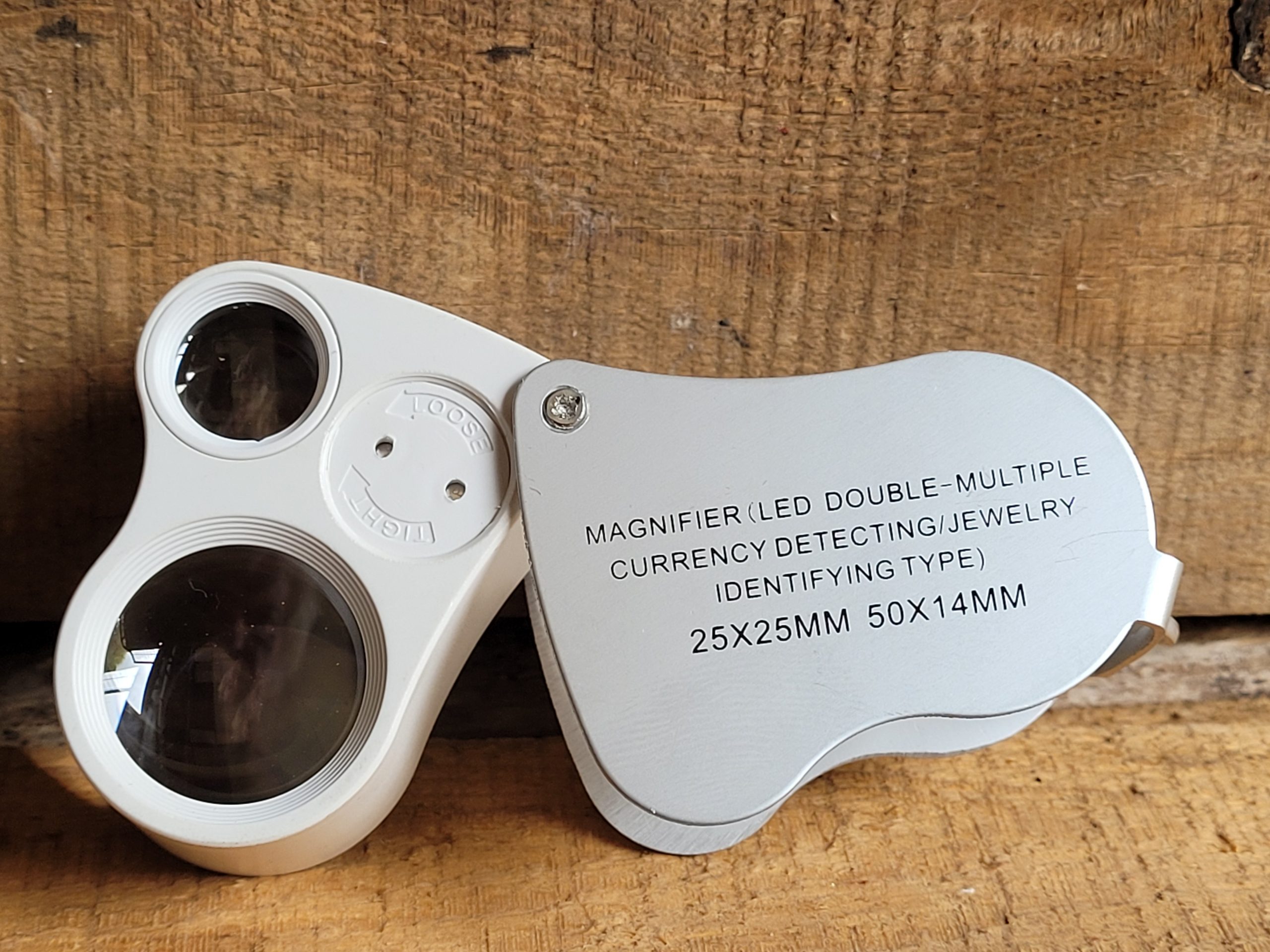

Moin @Jxstin00,
ich hatte ein ähnliches Problem und kann Dir daher hoffentlich helfen eine Lösung zu finden.
[ verbogene PINs ]
Das erste Mainboard könnte verbogene PINs im Sockel gehabt haben. Entweder waren die PINs schon bei Lieferung verbogen, wie es damals bei mir der Fall war, oder sie wurden beim Einbau der CPU verbogen. Wenn PINs verbogen sind, ist nicht sofort die komplette CPU, sondern nur ein Teil defekt, da die PINs für separate Aufgabengebiete zuständig sind. In meinem Fall waren PINs verbogen, welche für die RAM-Bänke zuständig waren, weswegen ich vor einem ähnlichen Problem wie Du stand.
[ Problematik ]
Aufgrund der verbogenen PINs könnte Deine CPU an der Stelle einen Kurzschluss erhalten haben. Dadurch wiederrum könnte es sein, dass je nachdem welche/wie viele PINs verbogen waren, einer oder mehrere RAM-Riegel eine falsche Spannungsversorgung erhielten, welche wiederrum zum Defekt des/der RAM-Riegel führen kann.
Nun kannst Du Mainboard und RAM so oft wechseln wie Du willst. Wenn die CPU einen bleibenden Schaden bekommen hat, wirst Du jedes Mal den RAM und vielleicht irgendwann auch andere Hardware-Komponenten beschädigen.
[ Lösungsidee ]
Im angehängten Bild siehst Du eine Juwelierslupe mit LED-Beleuchtung. Wenn Du das erste Mainboard, auf das die CPU gesteckt wurde, noch hast: Schaue mit so einer Lupe präzise und langsam nach, PIN für PIN, ob dort verbogene PINs zu sehen sind. Wenn ja, dann hast Du eventuell die lösende Antwort.

EDIT: Die PINs müstest Du mit so einer Lupe aus verschiedenen Richtungen/Betrachtungswinkeln anschauen, da Du verbogene PINs sonst aufgrund der Lichtreflektion nicht sofort bzw. teilweise nicht erkennst.
[ verbogene PINs ]
[ Problematik ]
[ Lösungsidee ]
