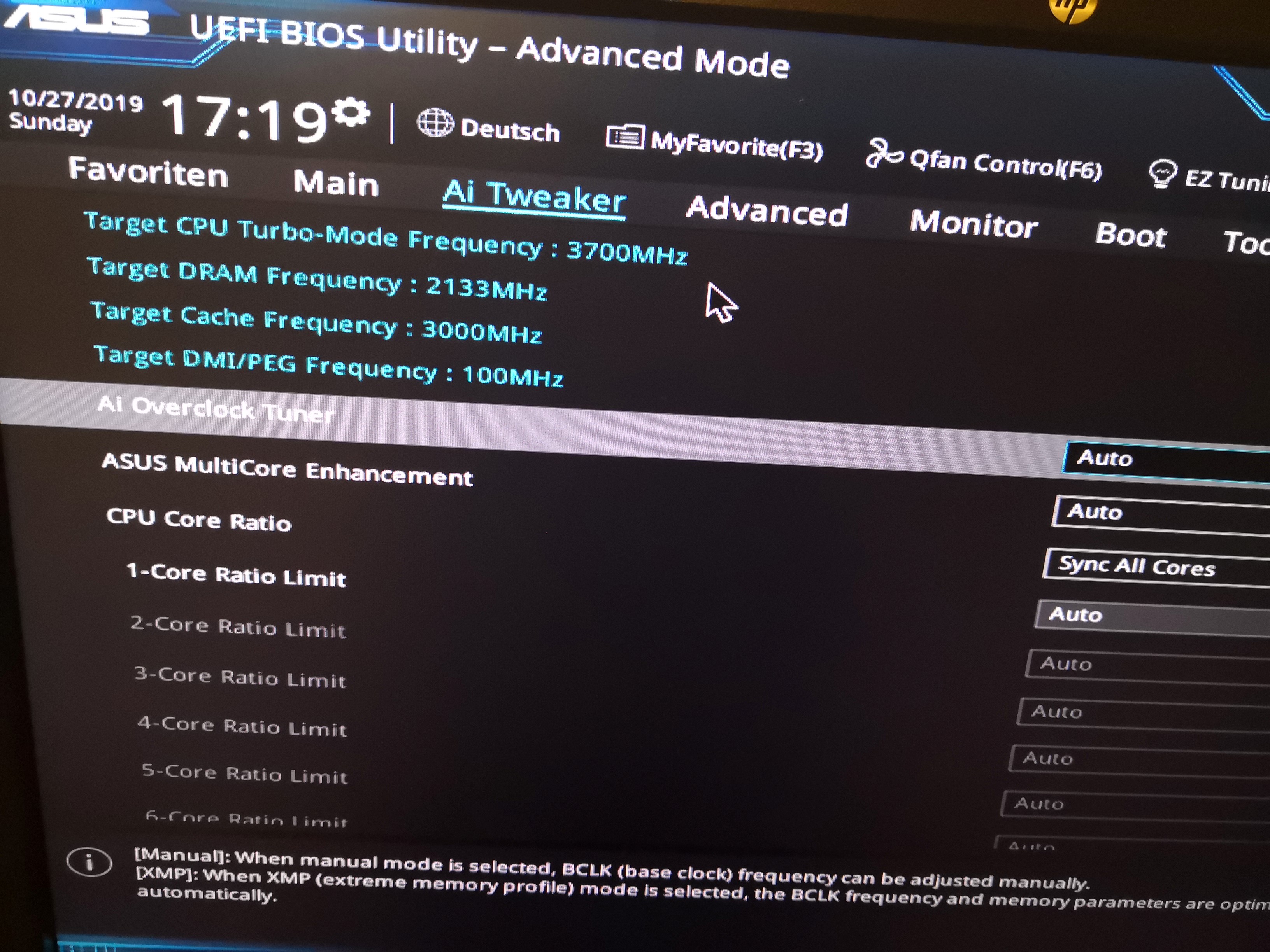

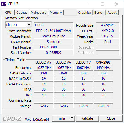

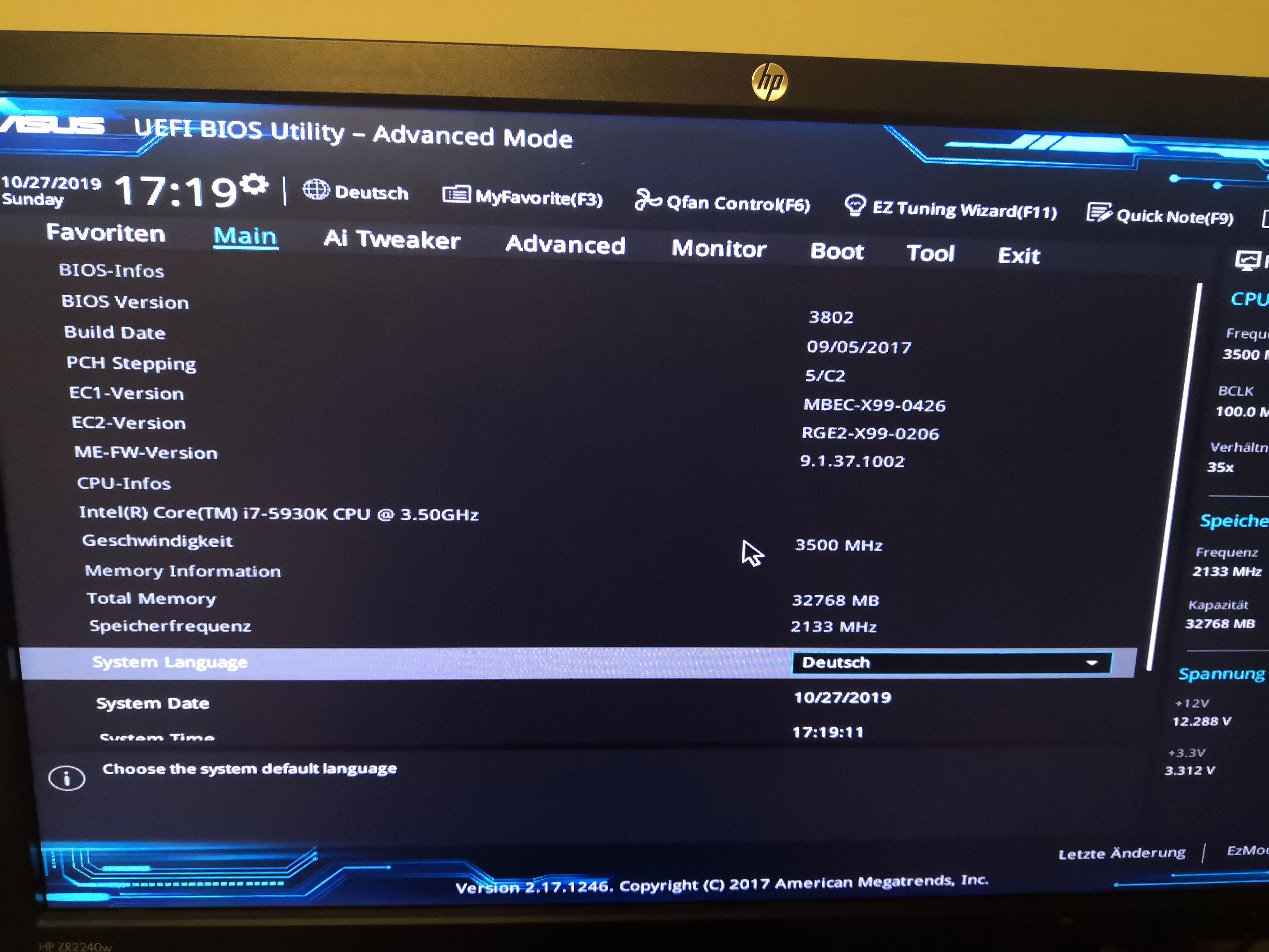

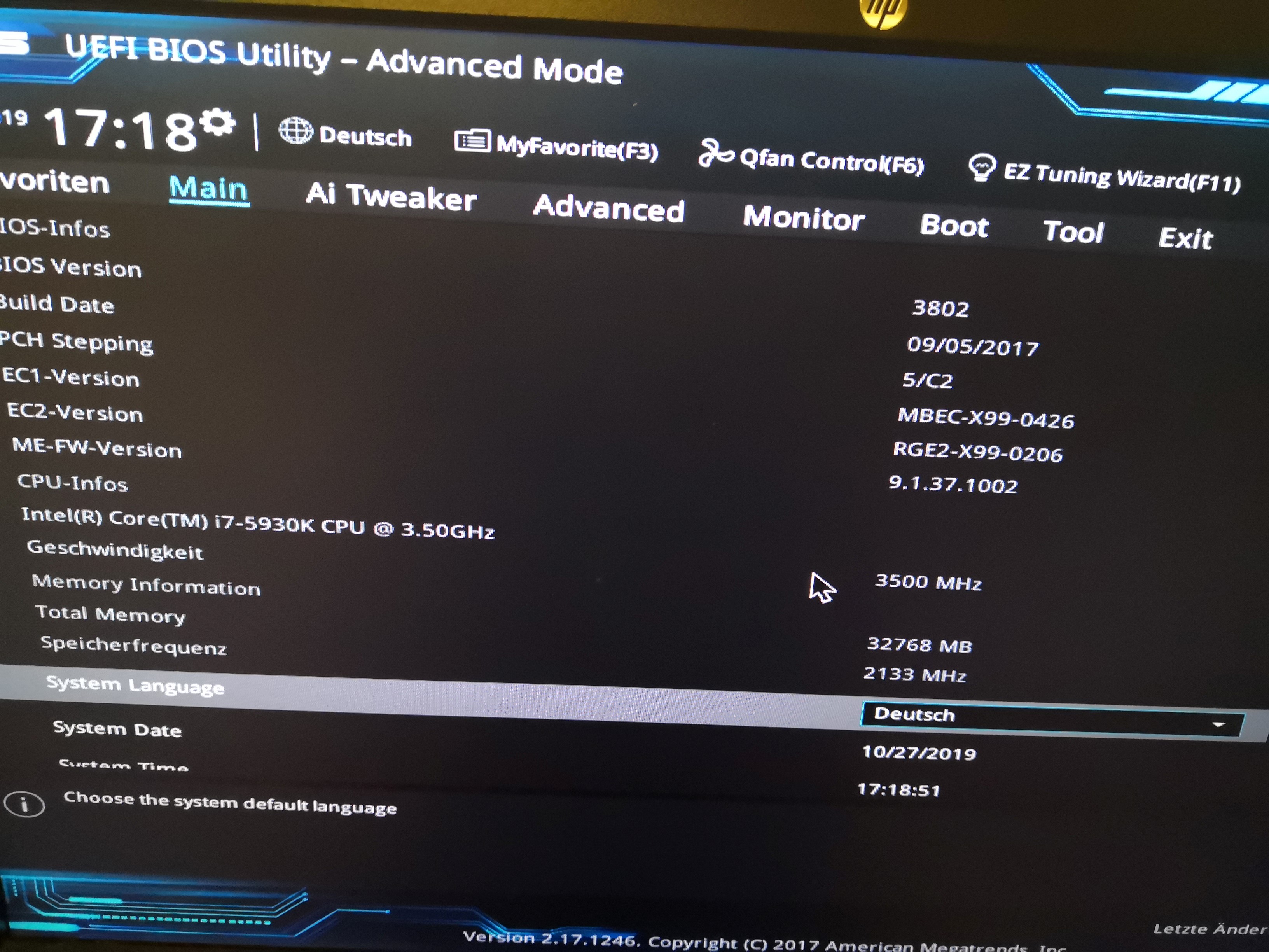

Hallo liebe Forumskollegen

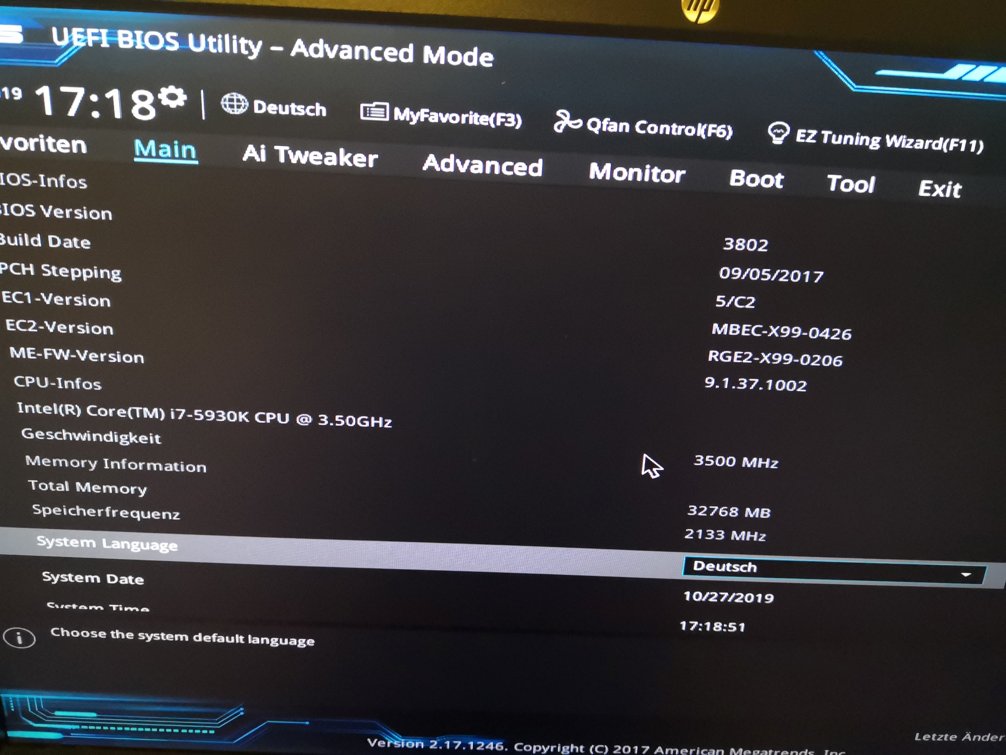

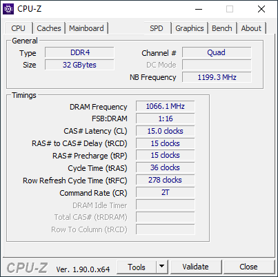

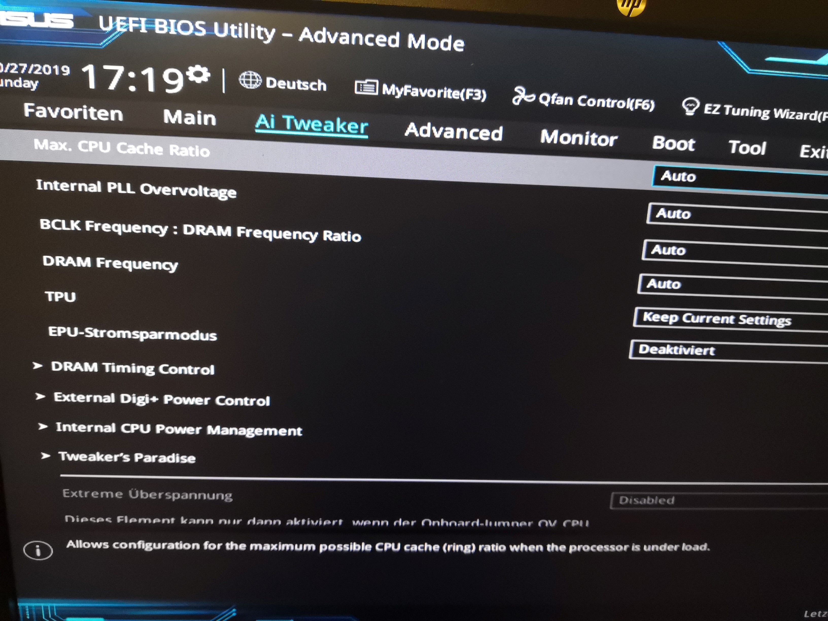

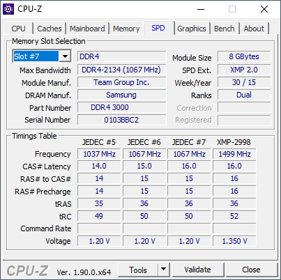

Ich habe hier ein System, welches grundsätzlich funktioniert. Kein OC, Standardsettings. Anbei Screenshots von der aktuellen Konfig von CPU-Z bzw. vom Bios.
  • Asus x99 Deluxe
  • i7-5930k
  • 32GB (4x8GB) TeamGroup Dark DDR4-3000 CL16
  • Corsair Wakü
Aktuell laufen die 4 Ramriegel mit 2133 Mhz.
Ich hatte dann irrtümlich statt der 3000, die der RAM offiziell bringt, 3200 eingestellt.
Danach fuhr mir der Rechner nicht mehr hoch, Bildschirm blieb schwarz. Ich musste dann den Ram komplett ausbauen, ohne Ram booten und wieder einbauen, damit sich überhaupt was tut. 1. Frage: Ist das bei Asus normal? Also
Ich fürchte, dass sobald ich den Ram von derzeit [Auto] auf "DDR4-3000" umstelle, ich die gleiche Thematik habe. Gibt es bei dem Bios bzw. Board noch Werte, die ich beachten muss?

Wenn du das XMP Profil ladest, ladet es dir automatisch den 125er Strap, also nich erschrecken. Der Prozzi übertaktet es dadurch auch leicht. Habe auch ein X99er System. Sollte grundsätzlich laufen, wenn du das XMP Profil lädst, und mal vorerst alles andere auf Auto belässt
Reaktionen: neuhier08

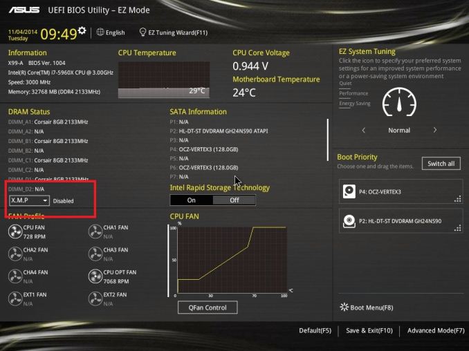

Danke, im handbuch finde ich dazu nur einen "EZ xmp schalter", um den RAM zu übertakten.
Direkt eine Info zu "XMP Profile" finde ich leider im ganzen Bios nichts. Weiß jemand, wie das bei Asus heißt?
Dieser Schalter befindet sich auf dem Mainboard, im Bios findest du das dann unter AI Overclock oder so ähnlich
Im EZ Mode sieht es so aus wie @Bearchen60 gepostet hat, und im Advanced beim AI Overclock Tuner einfach beim Auto raufklicken, dann kannst du das Profil anwenden. Einfach danach noch schauen, ob die richtige DRAM Voltage eingestellt wurde. Normalerweise tut es das, kam aber auch schon anderes vor
