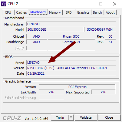

Guck dennoch mal, welche BIOS/UEFI Versionsnummer aktuell bei dir drauf ist, wenn da noch die erste drauf ist, ist es auf jeden Fall ratsam auf ne aktuellere upzudaten. Das geht bei dem Board aber nur mit Zwischenschritten
Wo kann ich die Version sehen? Immer wenn ich ins BIOS will steht da BIOS wurde zurückgesetzt oder so ähnlich. Und dann soll ich auswählen von was ich starten will
Das kannst du mit CPUz unter dem Reiter Mainboard auslesen.
