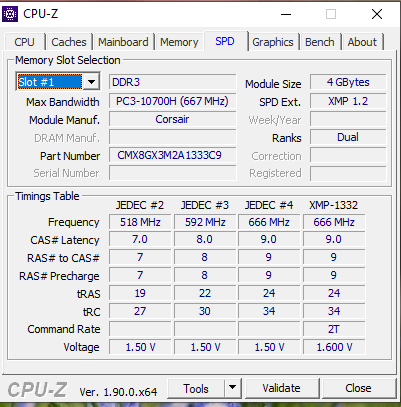

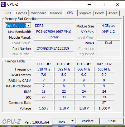

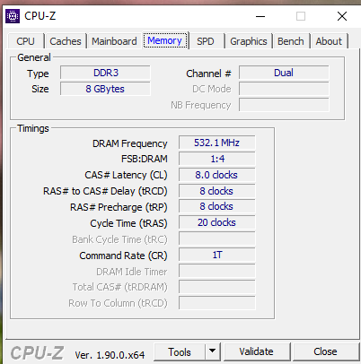

Ein H61 Board kann nur 4 Ranks adressieren.
Dein alter 4GB RAM ist vermutlich Dual Rank. 2x2 Ranks = 4 Ranks = Limit erreicht.
Wenn dem wirklich so ist kannst du keine weiteren Speichermodule dazu stecken, auch wenn noch 2 Slots frei sind. Check mal die Anzahl an Chips auf dem Modul: 8 Chips ist in deinem Fall Single Rank, 16 Chips wäre in deinem Fall Dual Rank (diese Regel ist nicht allgemeingültig).
Alternativ stell doch mal Fotos vom alten RAM ein oder lies ihn per CPU-Z aus (Tab Memory und SPD).
