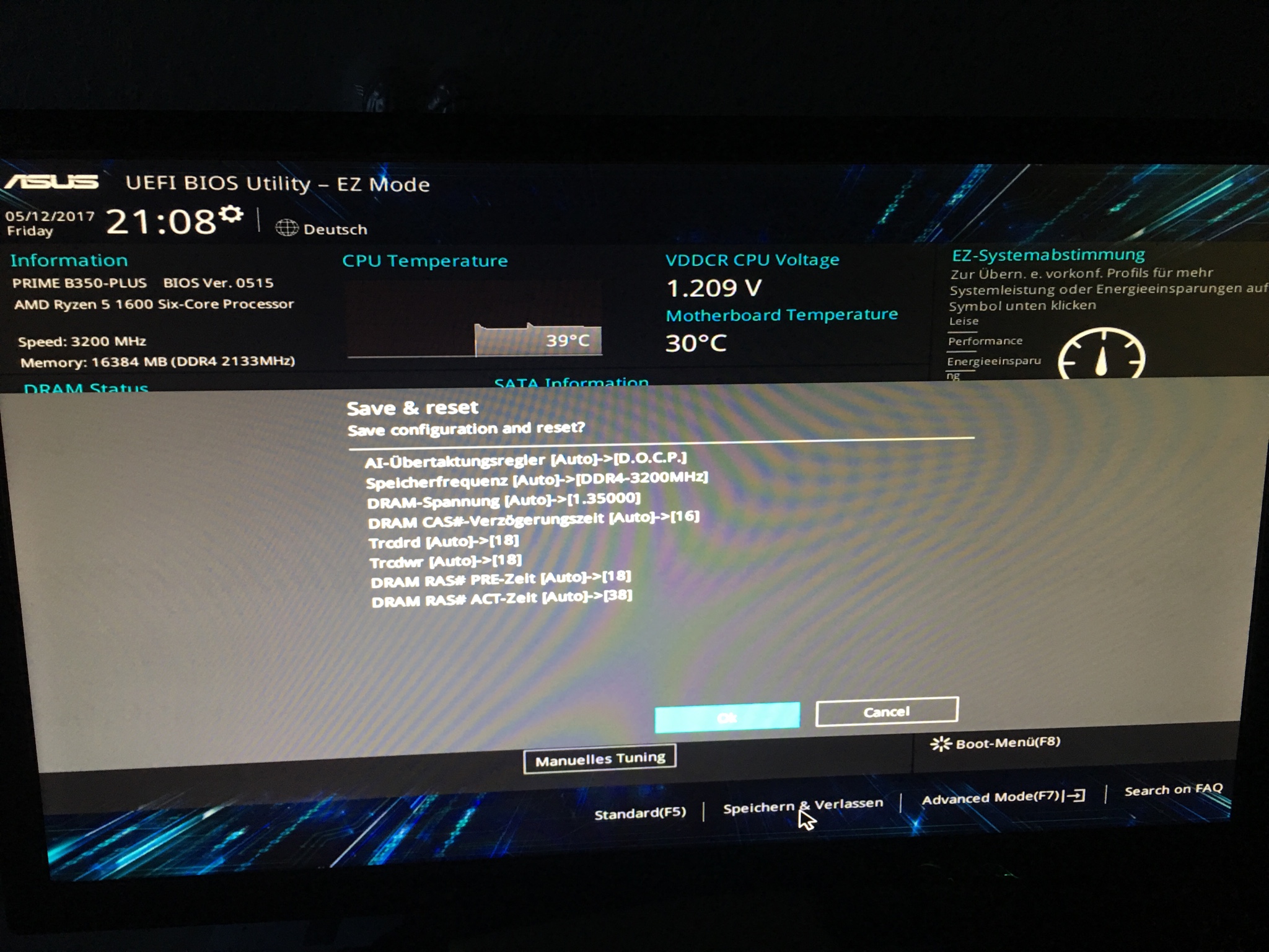

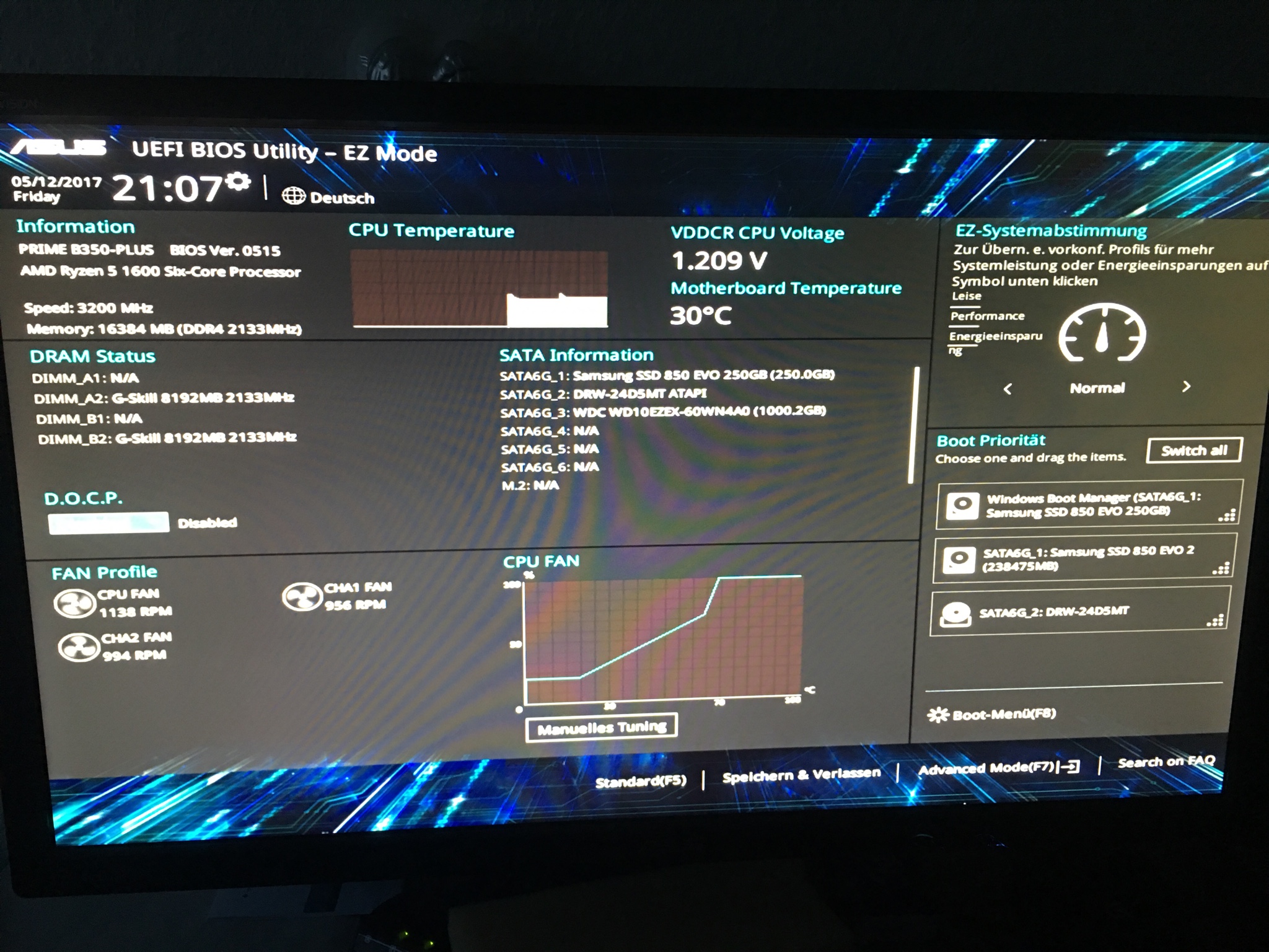

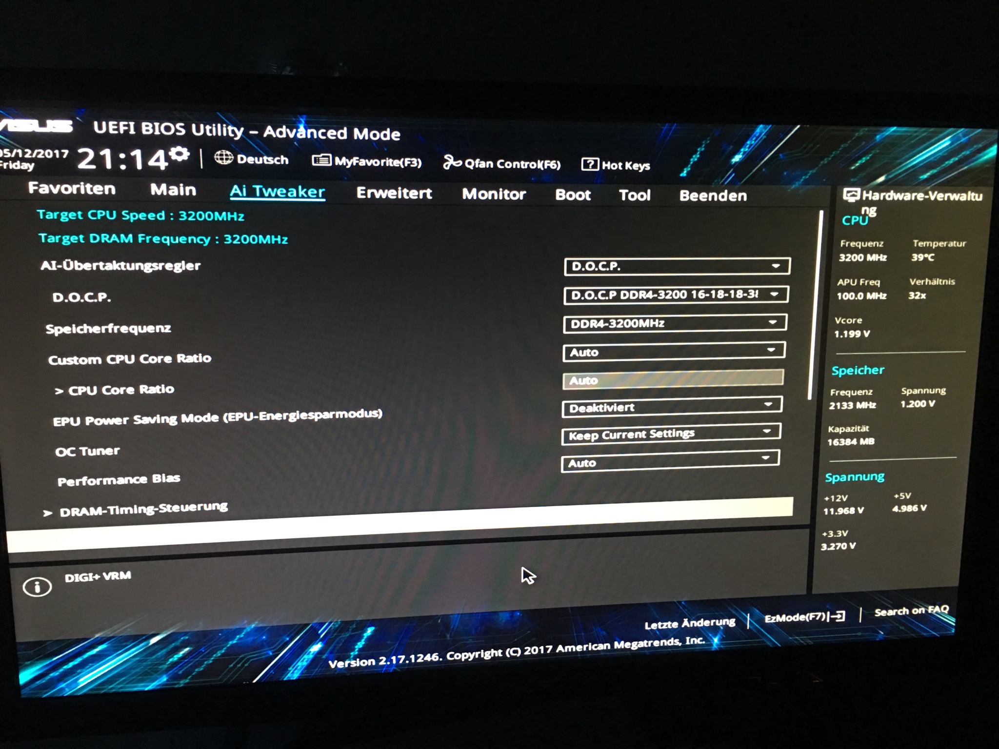

so sieht es Standard mäßig bei mir aus.

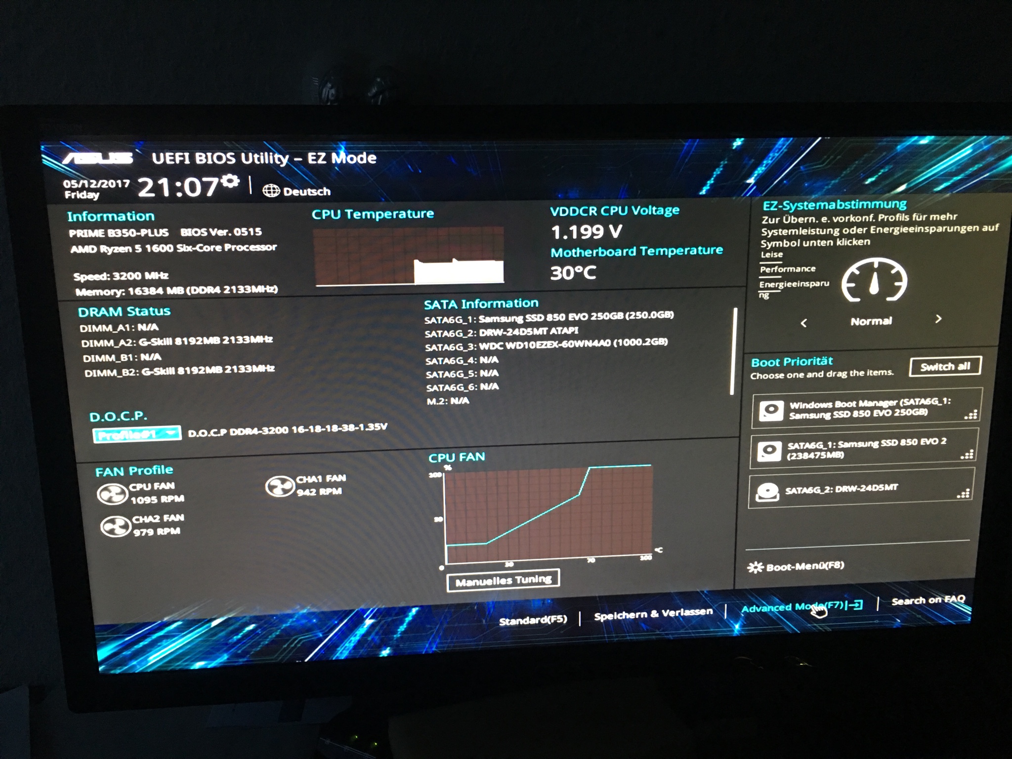

Dann kann ich ja unter D.O.C.P ein "Profile #1" wählen. Dann würde es so aussehen.
Wenn ich Speichern und Beenden anklicke zeigt er mir folgendes.
Kann ich das so machen und speichern oder muss ich noch mal Manuell etwas ändern?

Okay. Versuch gemacht. Läuft nicht. Wieder alles Tod...

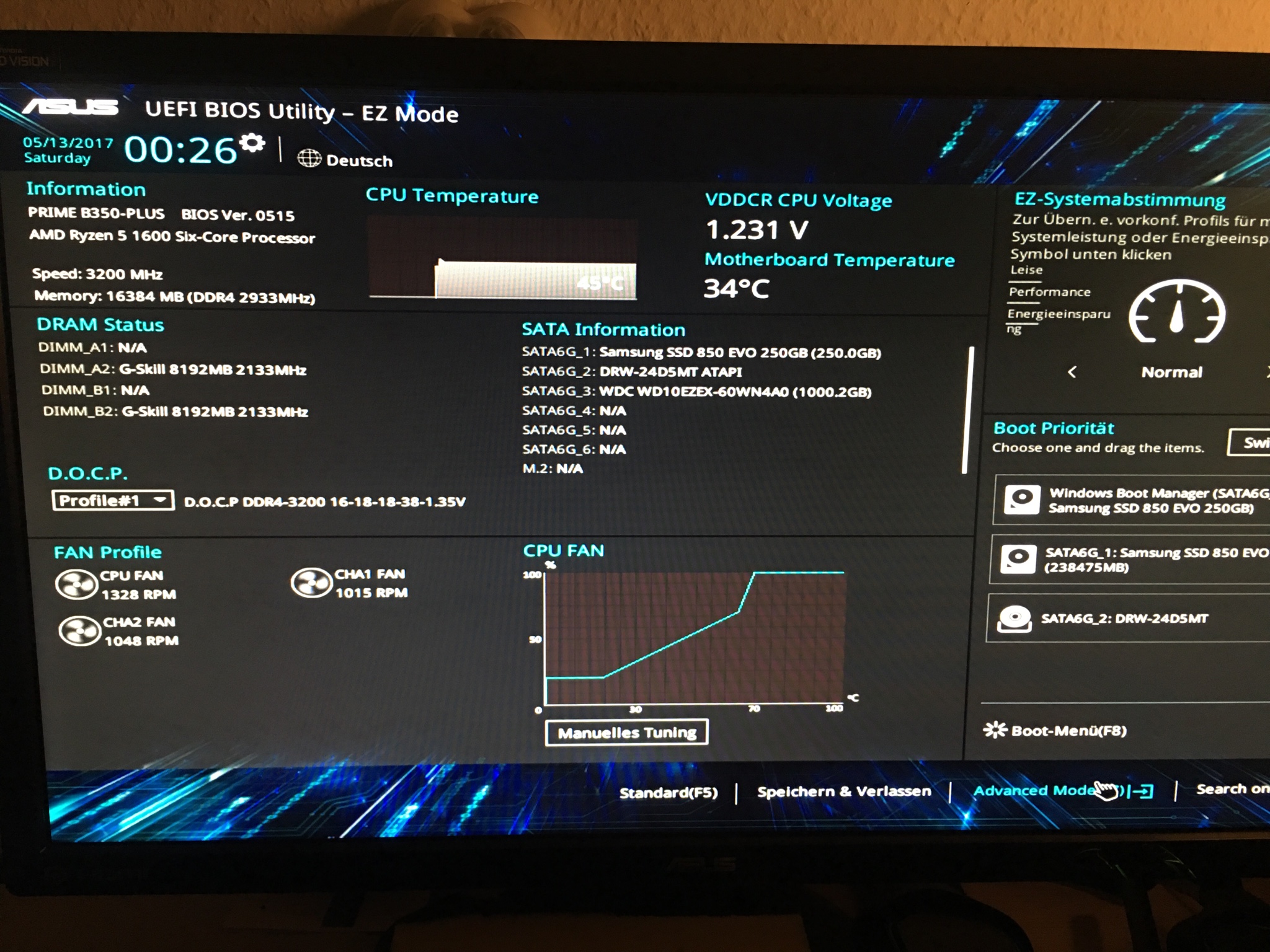

Ich hab mich jetzt mal langsam hoch gearbeitet von 2400 über 2666 auf 2933... alles ohne Absturz bisher übernommen.
Hat er dieses jetzt auch angenommen? Unter Information steht (2933) aber im DRAM Status steht 2133...

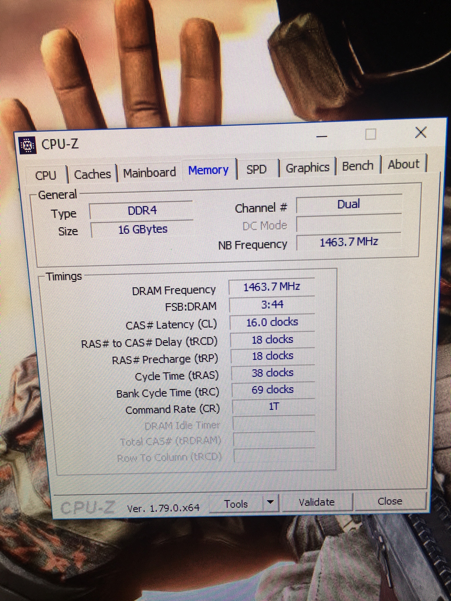

Und im CPU Z zeigt er mir auch an das er im Dual richtig läuft oder?
Gruß Seb
In dem ersten Bild deines letzten Posts wird der DRAM Status mit jeweils 2133 MHz ausgeschrieben und das trotz eigentlich höherem Takt.
Warum ist das so?
Frage nur, da das mir ebenfalls so dargestellt wird und ich mich darüber wundere.
EDIT: Lese gerade erst, dass du dieselbe Frage auch gestellt hast. Sorry :D
Der Speicher läuft mit 2927,4 MHz im Dual Channel mit CL 16-18-18-38 und Command Rate 1T.

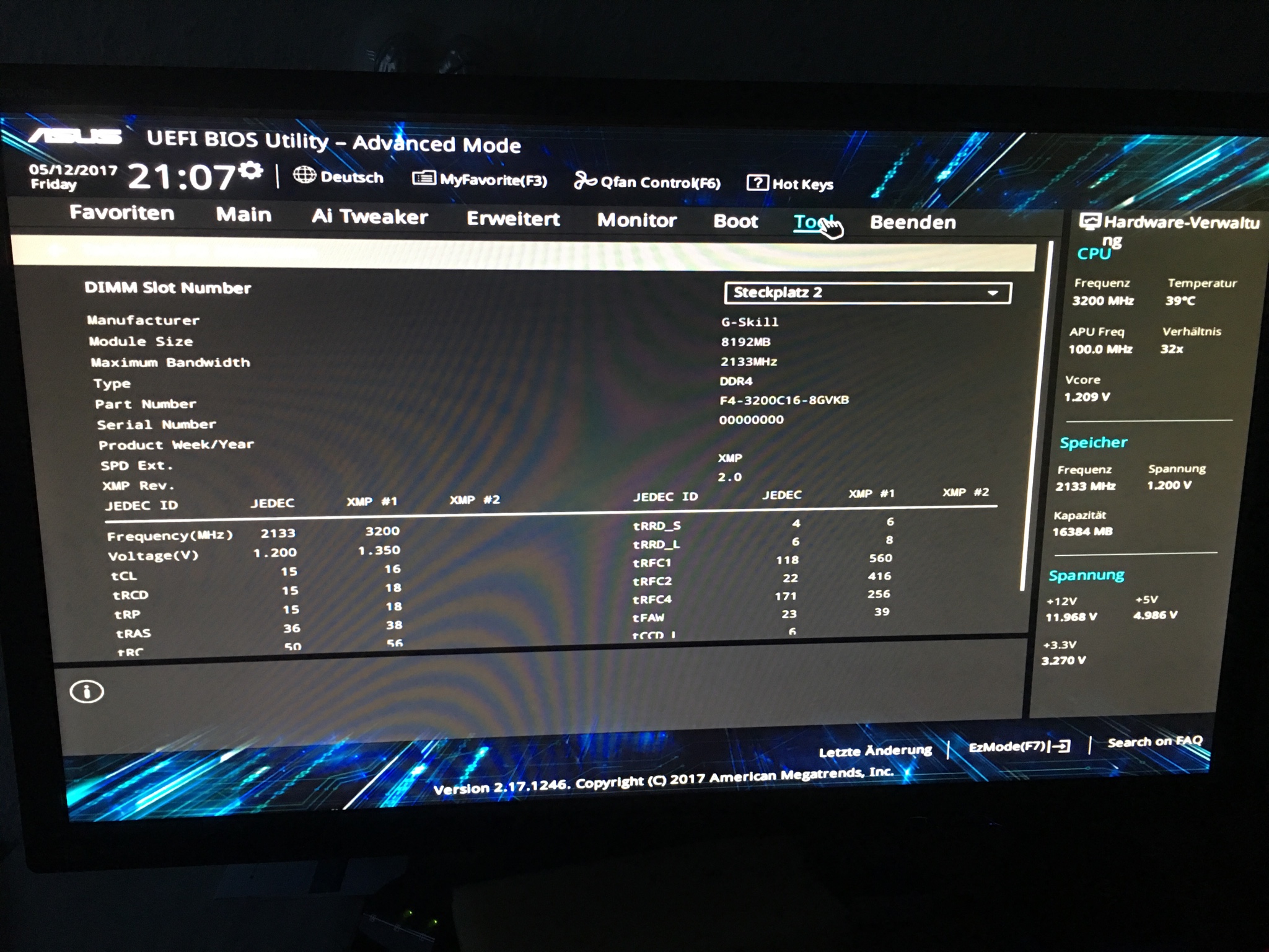

Wenn du mehr möchtest, aber das Board das nicht schluckt, such als erstes nach einem Bios Update! Wenn das nichts bringt, musst du selber herausfinden wo das Limit liegt. Dazu musst du neben dem Takt unbedingt noch die Spannung und die Timings beachten. Entweder du suchst die Daten im Internet (suche nach Erfahrungen von Leuten mit deiner CPU und schnellem RAM), oder du lädst die DOCP/XMP Profile und schreibst dir die Werte auf um anschließend so lange mit verschiedenen Werten zu testen, bist du das Limit herausgefunden hast.
Okay. Also ich habe über DOCP das Profile#1 gewählt. Darüber hat er ja alle Einstellungen gemacht und auf 3200 getaktet. Das hat er aber nicht geschafft und nichts ging mehr. Dann habe ich wieder das DOCP gewählt aber die Taktrate langsam erhöht. Bis ich dann schließlich bei 2933 angekommen bin. Der nächste Schritt wäre 3200 und dann geht halt wohl nicht.

Ich stelle das immer auf manuell und verändere dann die Werte. Aber man kann offenbar auch DOCP/XMP auswählen, und dann trotzdem die Werte nachträglich verändern. In jedem Fall: Wenns denn so läuft wie es eingestellt ist, ist das schonmal gut.
Ansonsten wie geschrieben: Du musst durch eigene Versuche herausfinden, was geht und was nicht, während du dabei Takt, Timings und Spannung variierst. Schafft der Rechner z.B. 3200 MHz mit 1,35V auf dem RAM bei unveränderten CL 16-18-18-34-1T Timings? Wenn nicht, schafft er denn die 2933 mit niedrigeren CL Timings? Oder schafft er vllt. 3200 mit höheren CL 17-19-19-35-2T? Wenn ja, schafft er auch 1T und kann dafür sogar die Spannung reduziert werden? Und so weiter...
