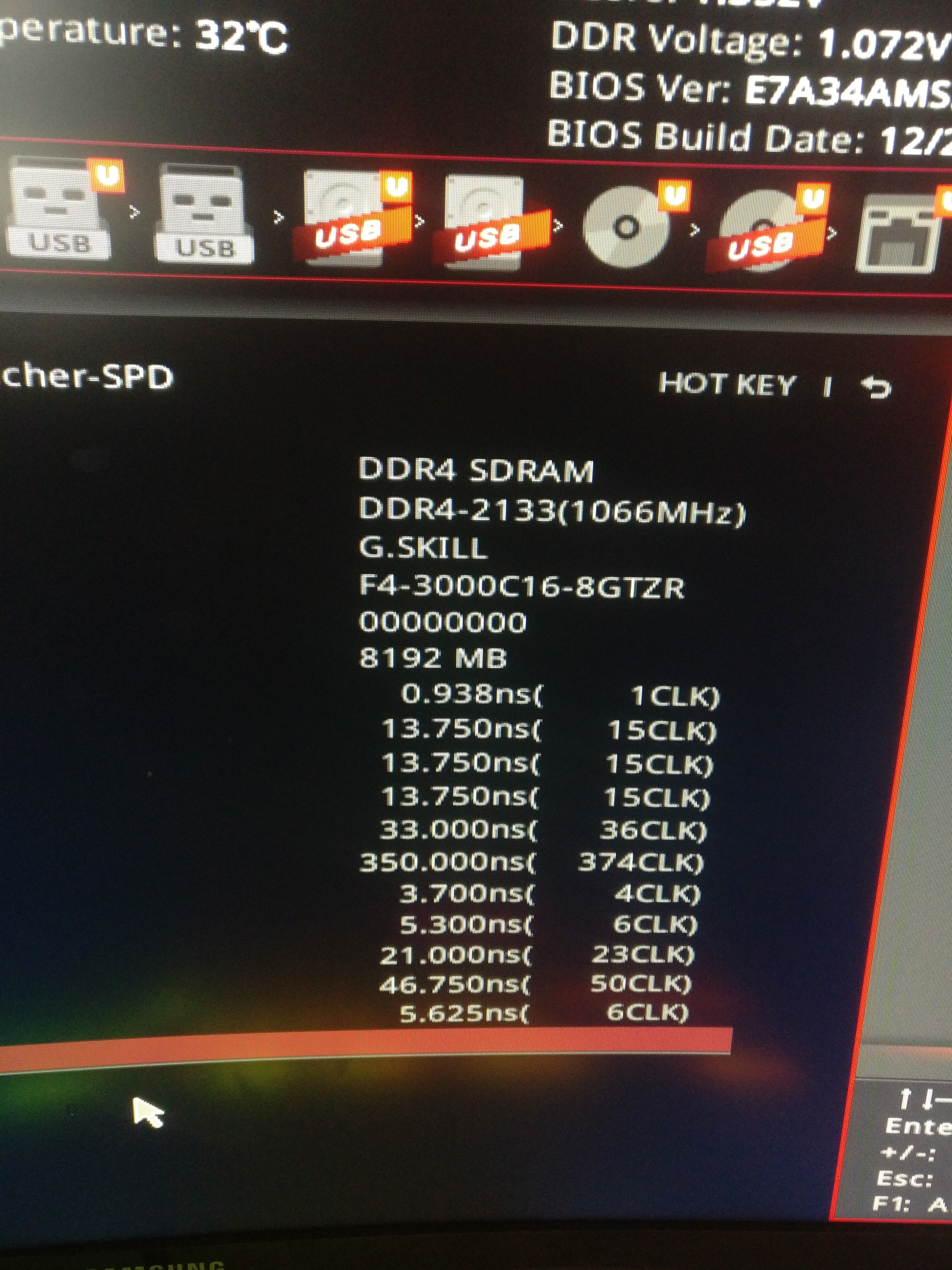

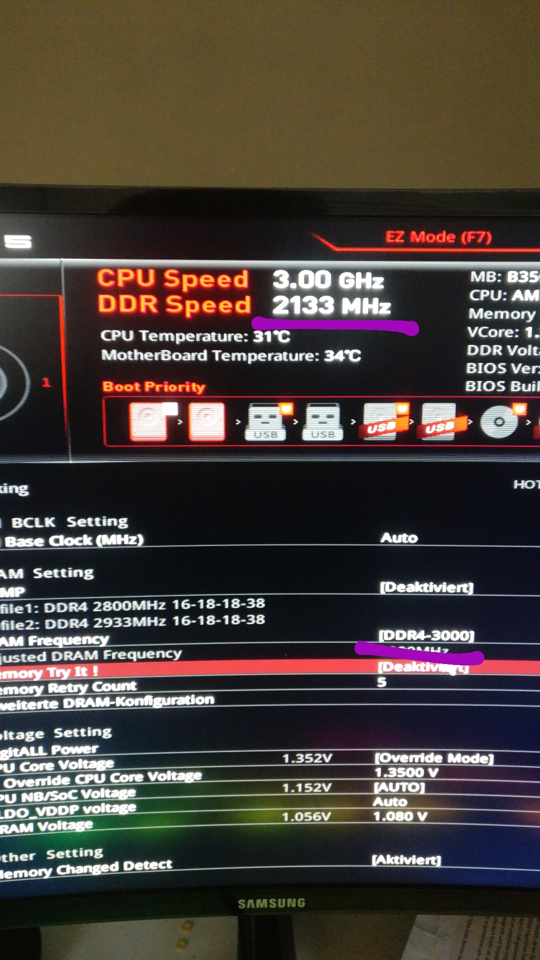

ich habe gerade eben meinen PC ein bisschen aufgerüstet. Habe meinen alten Arbeitsspeicher (Gskill tridentz rgb 16gb dual @ 2400mhz) gewechselt mit fast dem selben Ram, Gskill tridentz rgb 16gb dual, halt nur auf 3000mhz. habe den RAM in die selben Slots wie davor gesteckt und mein Netzteil wieder eingesteckt und den PC angemacht. er geht kurz an, aber kein Bild kommt und dann geht er wieder aus. das ganze wiederholt sich immer wieder. ich habe das Netzteil aus gesteckt, habe 5min gewartet und ihn wieder an gemacht. dann kam ein Text new hardware detected. press f1 for bios setup or f2 for loading values oder sowas. habe f1 getippt, den RAM Takt auf 3000 MHz geändert (davor 2400) und ihn neu gestartet. konnte jetzt in win10 booten und auch ins BIOS, dort wird aber bei DDR Speed nur 2133mhz angezeigt, obwohl die Frequenz auf ddr4-3000 ist.

Mit aktuellem Bios sollte evtl. auch 3000 angeboten werden, dann XMP Profil aktivieren, im Extremfall taktet er halt nur auf 2933, was nicht extrem ausschlaggebend ist.
XMP Profil 2 laden. Sind dann 2933MHz.
Ryzen1 ist eine RAM-Zicke. XMP kann gehen, muss aber nicht, da für Intel. Ich empfehle den DRAM calculator, gibt's hier auf CB als download. Damit habe es endlich auf 3.200 geschafft.

Was da ganz oben steht ist nicht relevant da wird immer 2133 stehen.
Überprüfe den Takt einfach im Windows mit Cpuz etc.

Versuch mal nicht ganz so scharfe Timings. Evtl. alle eine Stufe rauf, also 15-15-15-32. Vielleicht mag deiner ja auch nur die scharfen Timings nicht.

hat das was zu bedeuten?(Max. Bandbreite: 2133(1066mhz)in cpuz wird auch nur 1066mhz angezeigt

@DirtryElectro
Sag doch erstmal was genau für ein BIOS du jetzt auf dem Board hast. Idealerweise sollte es das BIOS mit AGESA PinnaclePI 1.0.0.6 sein.
Reaktionen: cm87
Ned Flanders schrieb:
@DirtryElectro
jo, habe das AGESA PinnaclePI 1.0.0.6
Ok, dann darauf basierend würde ich das XMP2 Profil aktivieren (2933MHz) und die RAM Spannung mal auf 1.4V setzen. Wenn das alleine nicht reicht, dann die vSOC noch auf 1.1V.
Das sollte eigentlich gehen.
