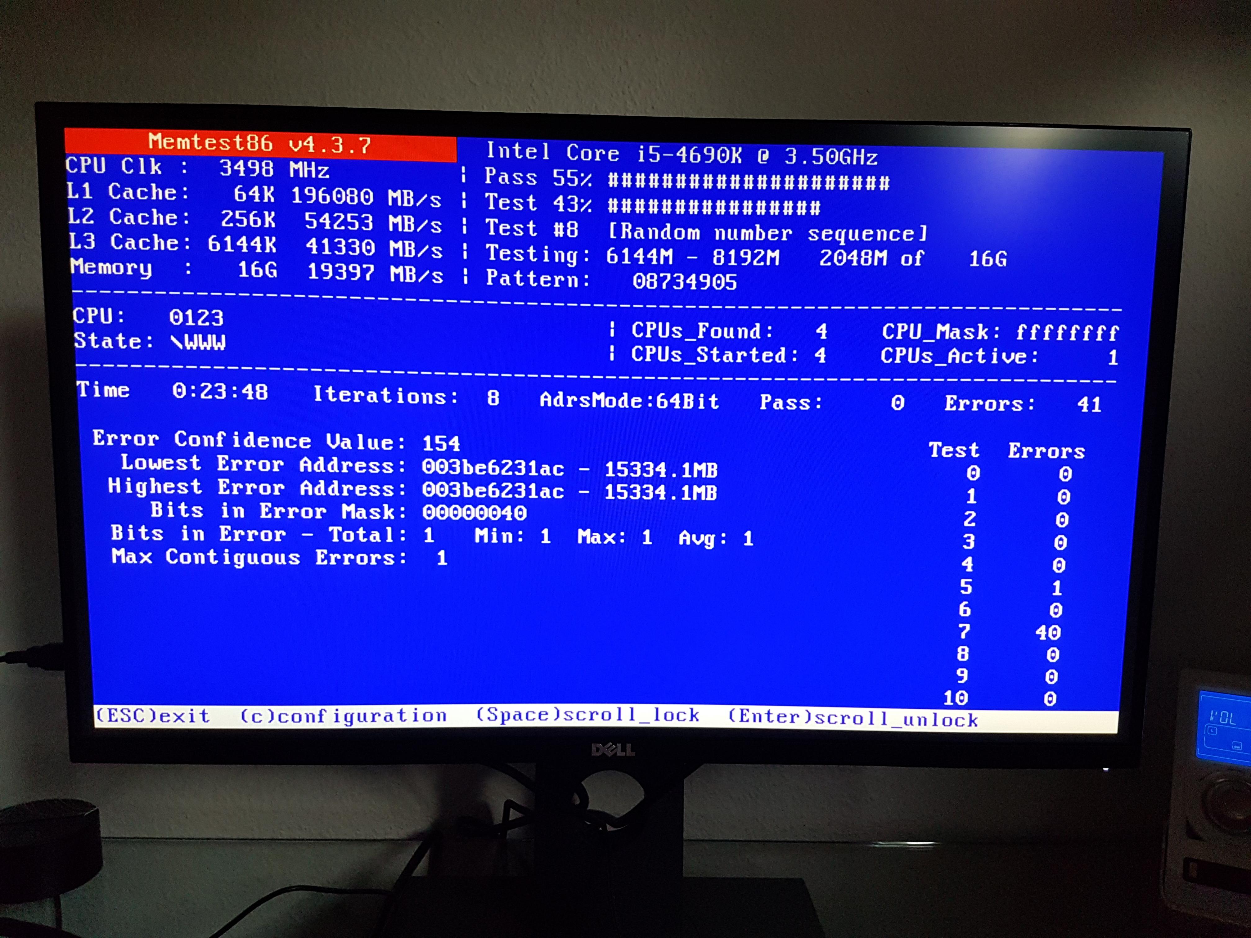

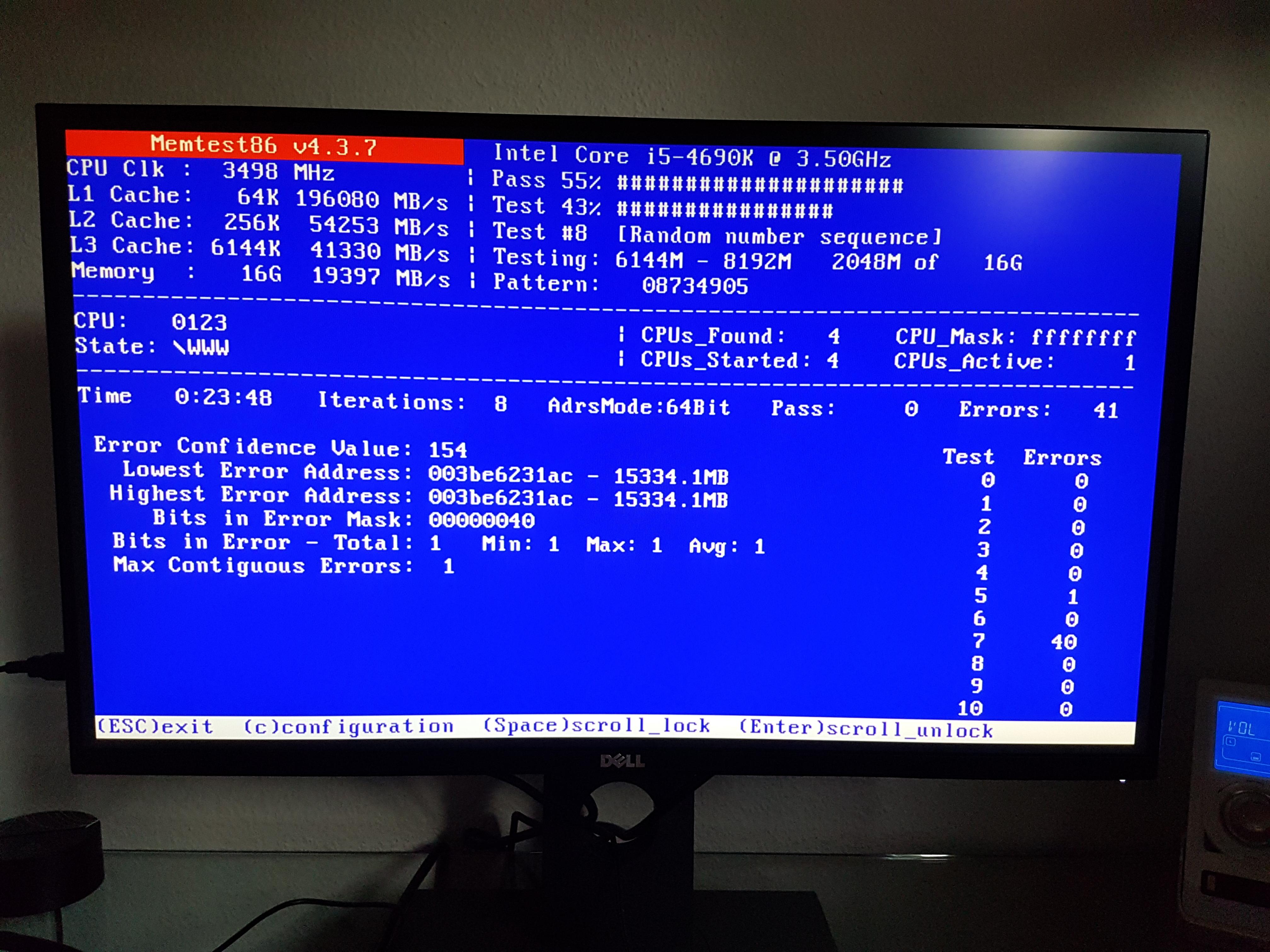

Es sind 2x 8Gb Riegel.Memtest läuft grad.Beide Riegel drin habs auf ne Blueray gebrannt da ich kein anderes Medium hier hatte .Und USB stick Methode wollt ich jetzt nicht rausgooglen.
Bisher steht hier bits in Error Total :1 Min: 1 Max: 1 avg:1
Max Contiguous Erros : 1.
Wenn ihr mir sagt wo ich nen Bild hochladen kann mach ich gern nen Bild.
Wenn ich das richtig erkenne bin ich derzeit bei 33% vom Test.
Ja ja ich weis muss die Riegel dann wenn es so dabei bleibt noch einzelnt testen um sicher zu stellen ob beide oder nur einer der beiden nen Fehler hat.
Maaan is das ärgerlich... was mach ich denn nu?Garantie von Corsair lohnt sich das?
Oder les ich das falsch das der Error kein fehler ist?*lach
Sobald Du einen Fehler hast, kannst Du den Test schon beenden.
Dein RAM ist dann instabil.
Brauchst gar nicht weiter laufen lassen.
Ein Fehler ist ein Fehler zu viel.
Danke Hisn.Ja es war erst nur 1 Fehler.Jetzt sinds schon 41.
Ich werd nochmal riegel für riegel testen
Und dann einschicken oder einfach inne Tonne?

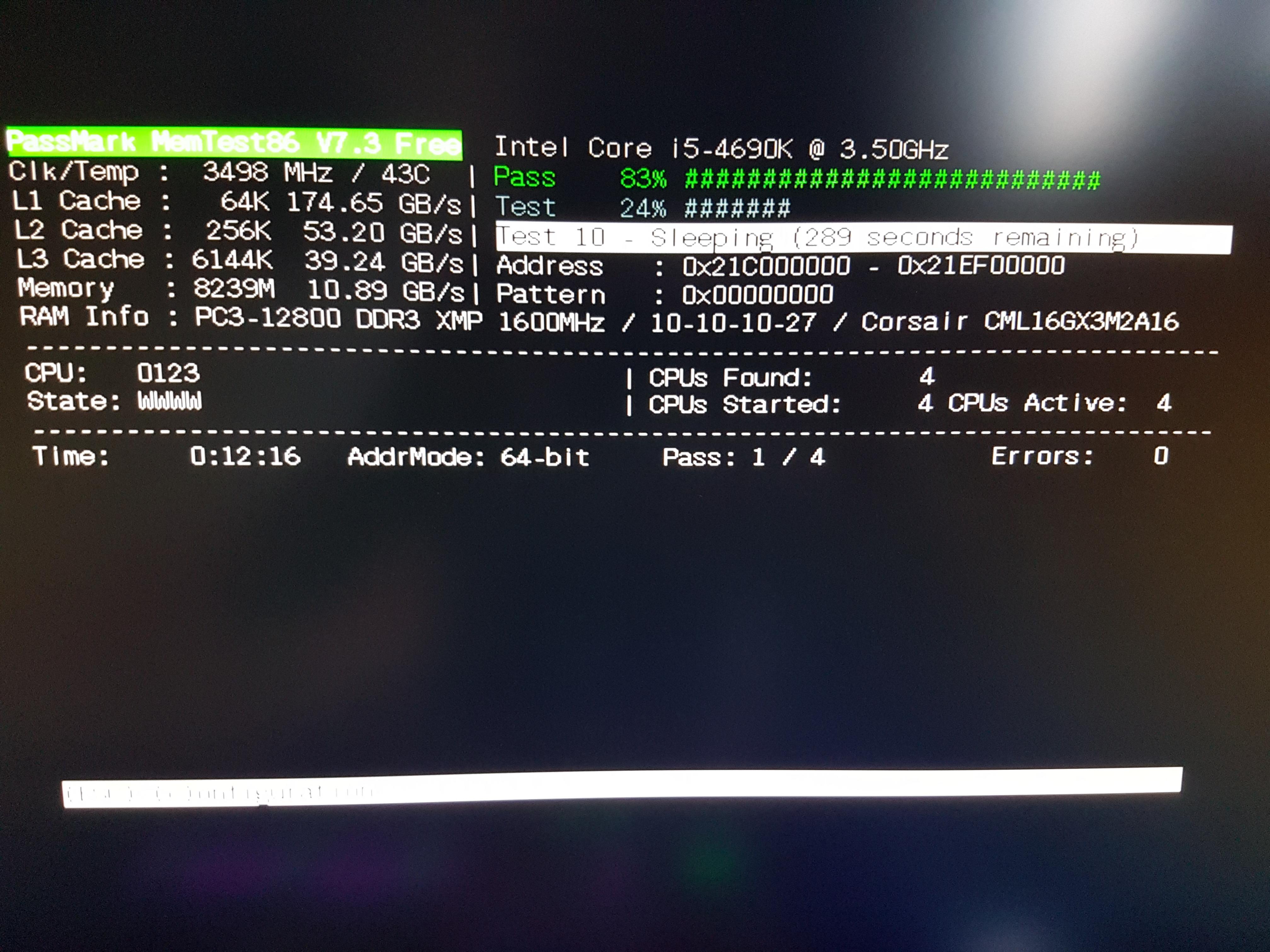

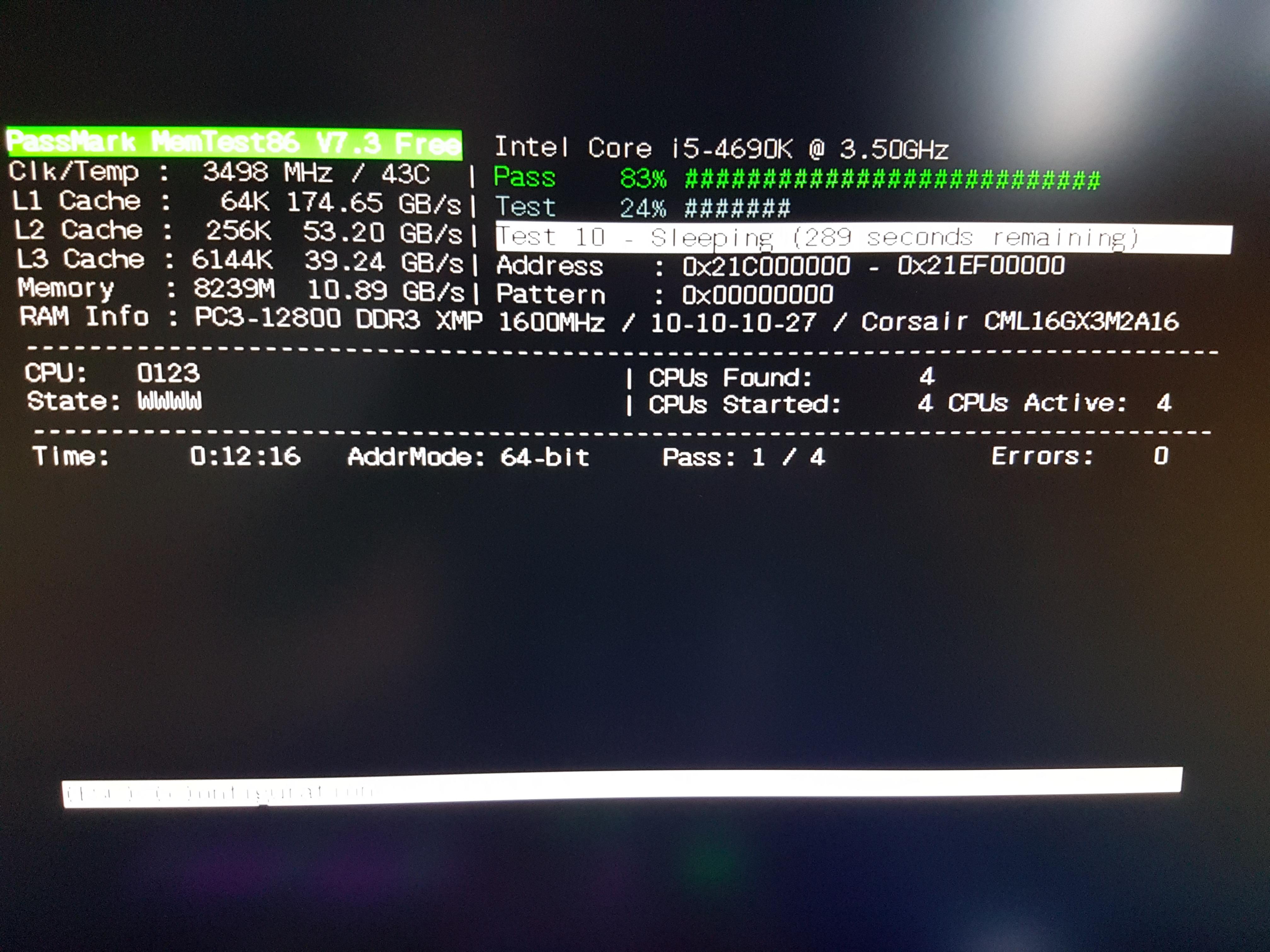

Hab das ganze jetzt mut einem riegel gestartet selbe Blueray drin wieso soeht die oberfläche denn jetzt schwarz aus und kleiner?Bild folgt
Bild und RAM haben mit Sicherheit nix miteinander zu tun.
Das ist doch ein völlig anderes Programm! Lies einfach die Überschriften.
