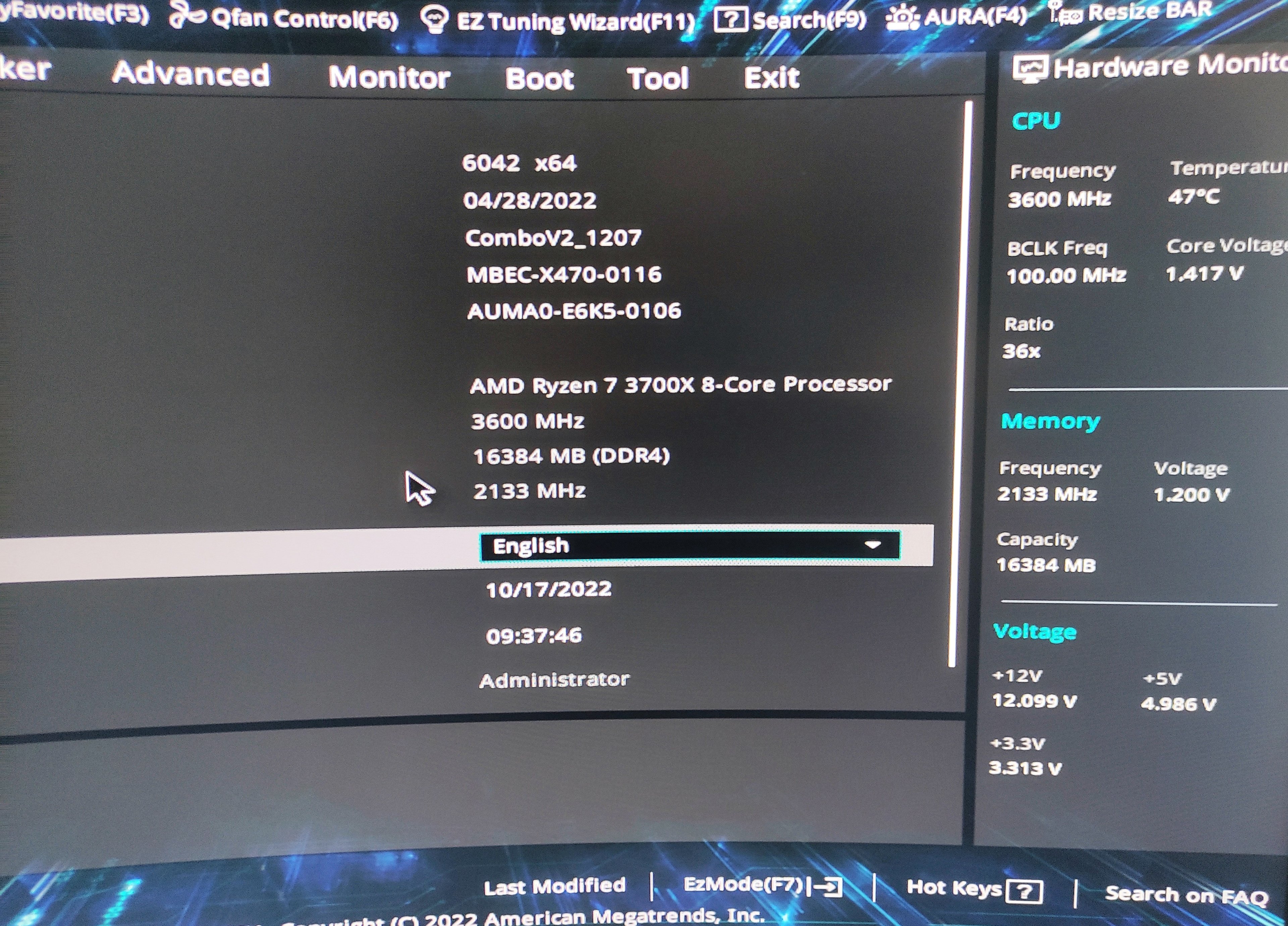

Zitat: "Engineered and optimized for full compatibility on the latest AMD Ryzen platforms," - "Whether it's DOCP or A-XMP, just set and go. Programmed with optimized OC profiles, the only thing that stands between you and awesome performance is a simple setting."iWebi schrieb:Sind mit 3600 MHz was 400 Mhz über das was AMD angibt und das ist übertakten.
Und jetzt komme mir bitte keiner mit "vertraue nicht der Werbung"
Umgekehrt, was wäre nun die Lösung? RAM auf 3200 laufen lassen eher nicht, denn das habe ich schon probiert und jenes führt leider auch noch zu Abstürzen. Nur ~2133Mhz läuft soweit stabil.
Demnach ein neues MoBo kaufen, was garantiert ~3600 unterstützt?
Ich mag einfach nicht die ganze Kiste austauschen, wenn es geht
Vielen Dank nochmal!

Um ein Problem mit dein Speicher auszuschließen brauchst du ein anderes Kit.PC69 schrieb:~2133Mhz läuft soweit stabil.
- Juli 2017
- 4.140
Das ist doch faktisch Unsinn.iWebi schrieb:Um ein Problem mit dein Speicher auszuschließen brauchst du ein anderes Kit.
2133Mhz müssen immer stabil laufen, ja sogar bis 3200Mhz sind beim Speichercontroller des 3700X noch kein Overclocking! Das muss rennen.
Es verbleibt an Prüfpunkten:
Prio 1: Netzteil. Am besten eines leihen oder beziehen und testen. Die Probleme lassen darauf als erstes den Verdacht kommen,
Prio 2: RAM mit Memtest86 überprüfen um einen RAM-Defekt auszuschließen.
Was für ne Karte soll das eigentlich sein?!PC69 schrieb:Nvidia 2700
Edit: Sehe gerade, eine 2070. Oke, stark genug ist dein 550W-Netzteil jedenfalls.
