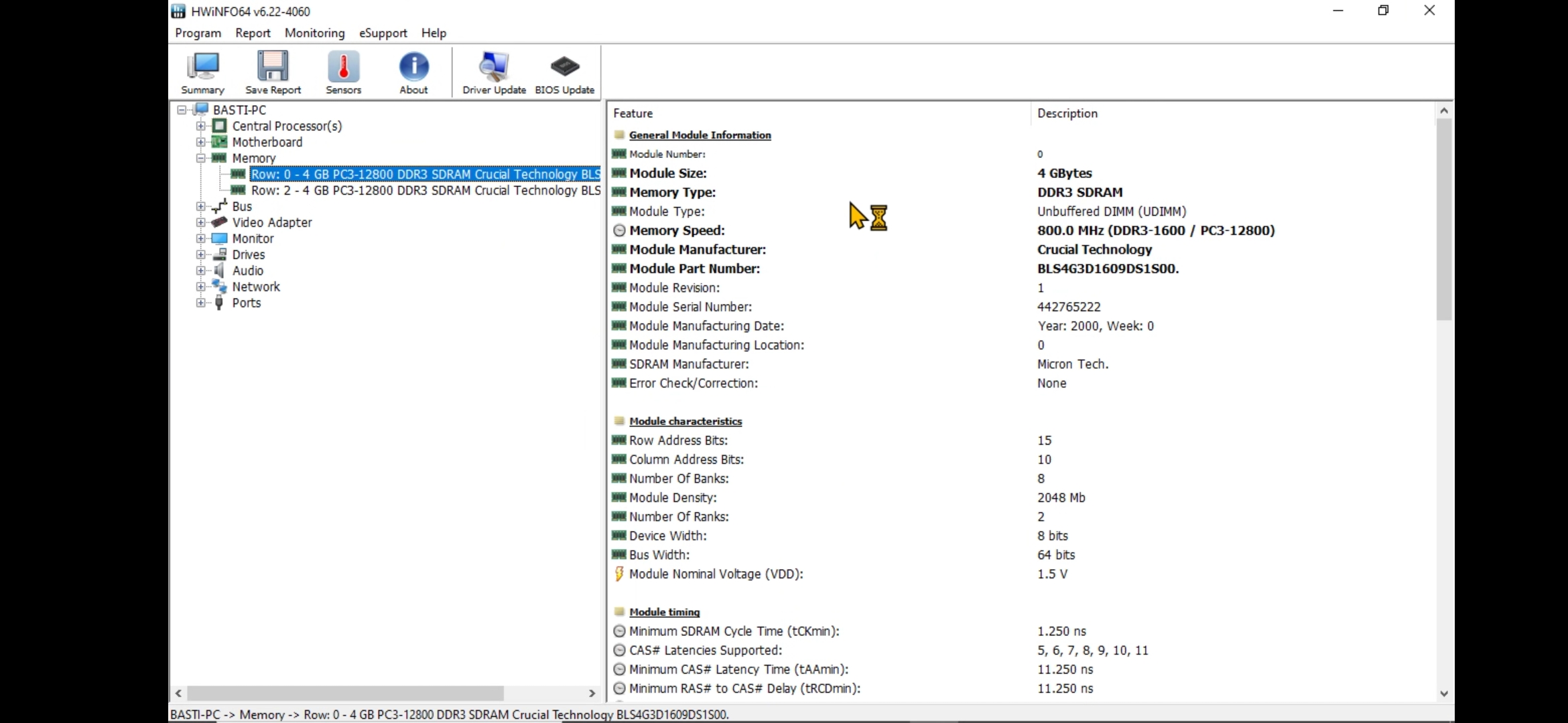

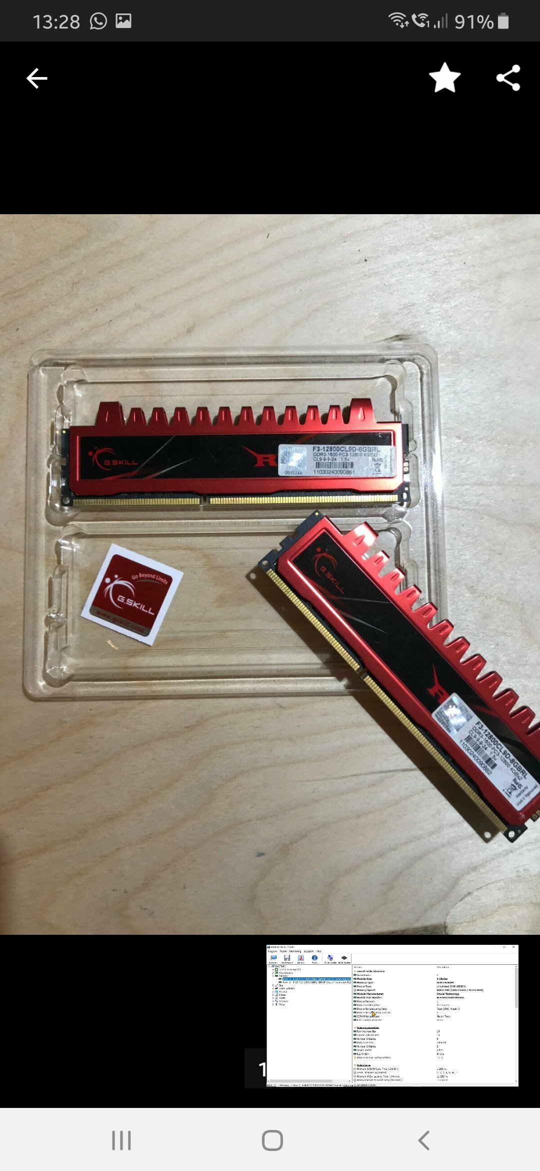

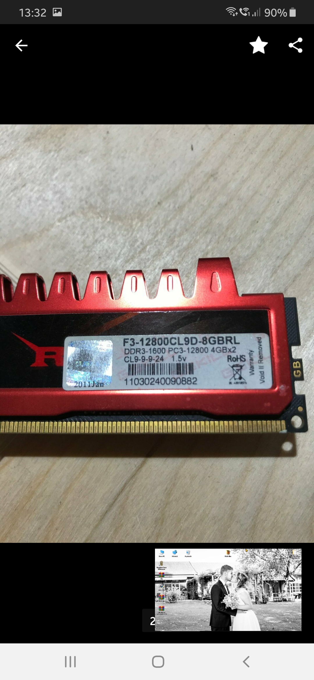

Hallo, ich suche eine günstige Möglichkeit um meinen PC noch etwas aufzustocken. Habe mir gerade eine gebrauchte EVGA GTX 1070 Sc gekauft und würde meinen i5-4440 gerne noch weitere 8gb RAM zu den vorhandenen 8gb spendieren...
Verbaut ist alles auf deinen B85m Pro4
Im Anhang sind drei Bilder, ich denke selbsterklärend...
Kann ich da so kombinieren? Worauf muss ich da noch achten?
Mfg und vielen Dank Schindler!

Ist doch identischer Speicher auf Bild 2 & 3. Sollte also gehen.

Danke für die schnellen Antworten... Leider wohl doch nicht selbsterklärend ;)
Bild 1 ist verbaut, davon habe ich gerade kein Foto... Bild 2&3 stehen eventuell zum Kauf an ;)

Ok dann passt es zumindest vom RAM-Takt her.
Ansonsten würde ich nach dem Einbau des Speichers nach dem Start als erstes ins Bios gehen.
Schau, ob dort bei dem Speicher die gleichen Timings (9-9-9-24) drin sind, sonst gibt es Probleme.
Die müssen bei allen Riegeln gleich sein.
Das es dann zwei verschiedene Hersteller sind, sollte kein Problem darstellen.
