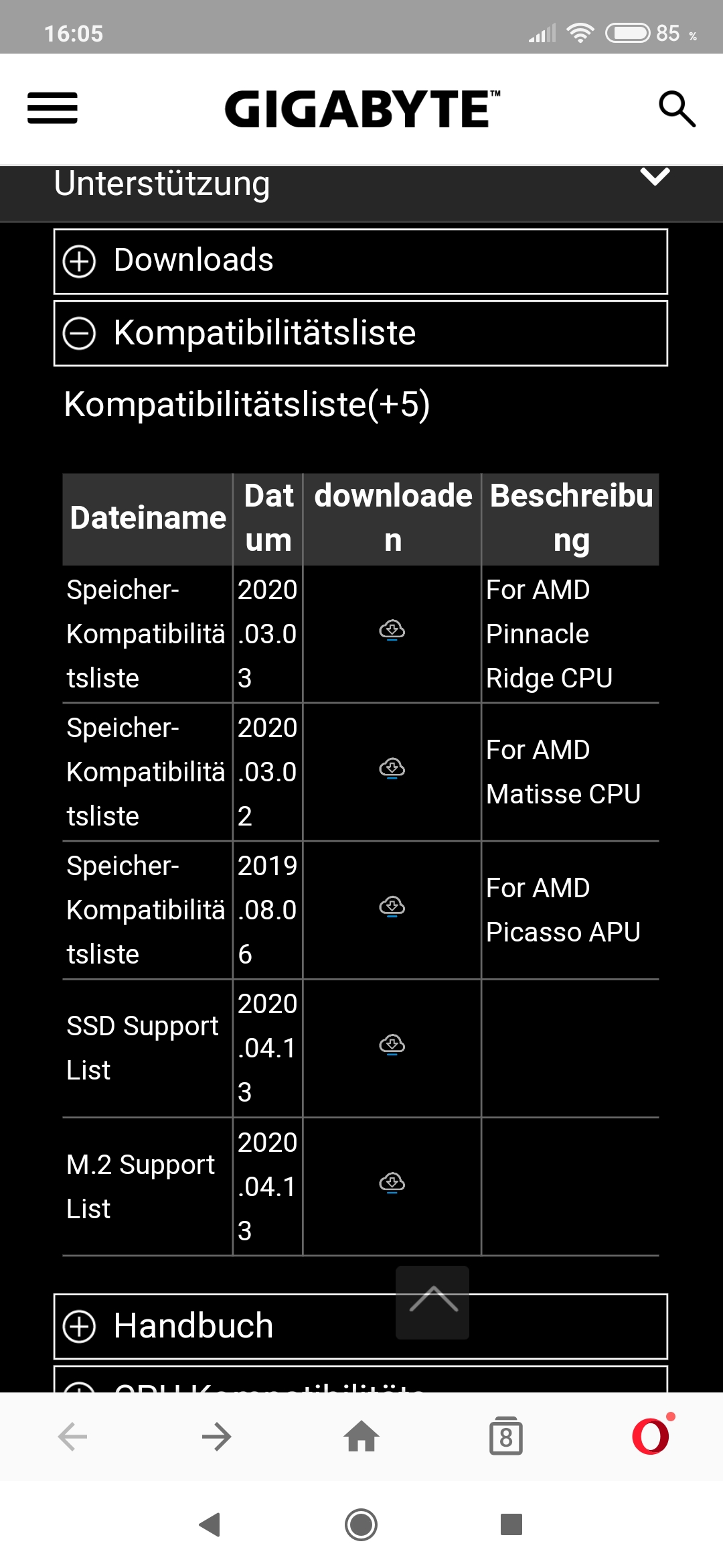

nach CPU Kompatibilität nicht MoBo suchen
Natürlich gibt es die Listen noch, aber die solltest du ignorieren. ;)
Da wird ja nur eine Auswahl getestet und da sich bei vielen Ramkits über den Produktionszeitraum auch die verbauten Chips ändern können, müssen die Listen nichtmal stimmen.

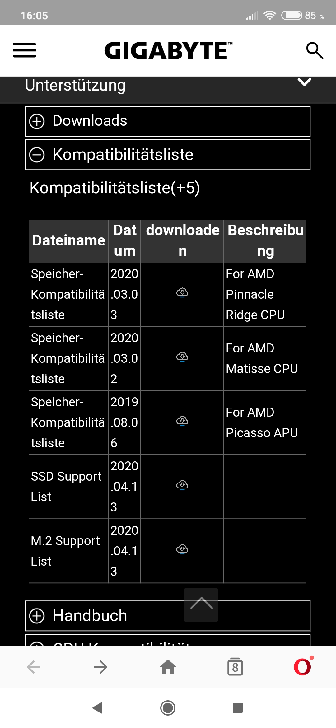

vielen Dank für die Infos. Auf der Gigabyteseite habe ich unter der CPU "Mantisse" die Kompatibilitätsliste herunterladen können. Die scheint etwas älter zu sein, da einige Speicher nicht mehr bezogen werden können. Auf RAM-Kits wird nicht eingegangen. Vielleicht muss ich mich noch näher mit der Liste beschäftigen.
Auf ASUS habe ich die Liste nun auch gefunden. Unter CPU Kompatibilität und Mantisse schauen war wohl der richtige Ansatz.
