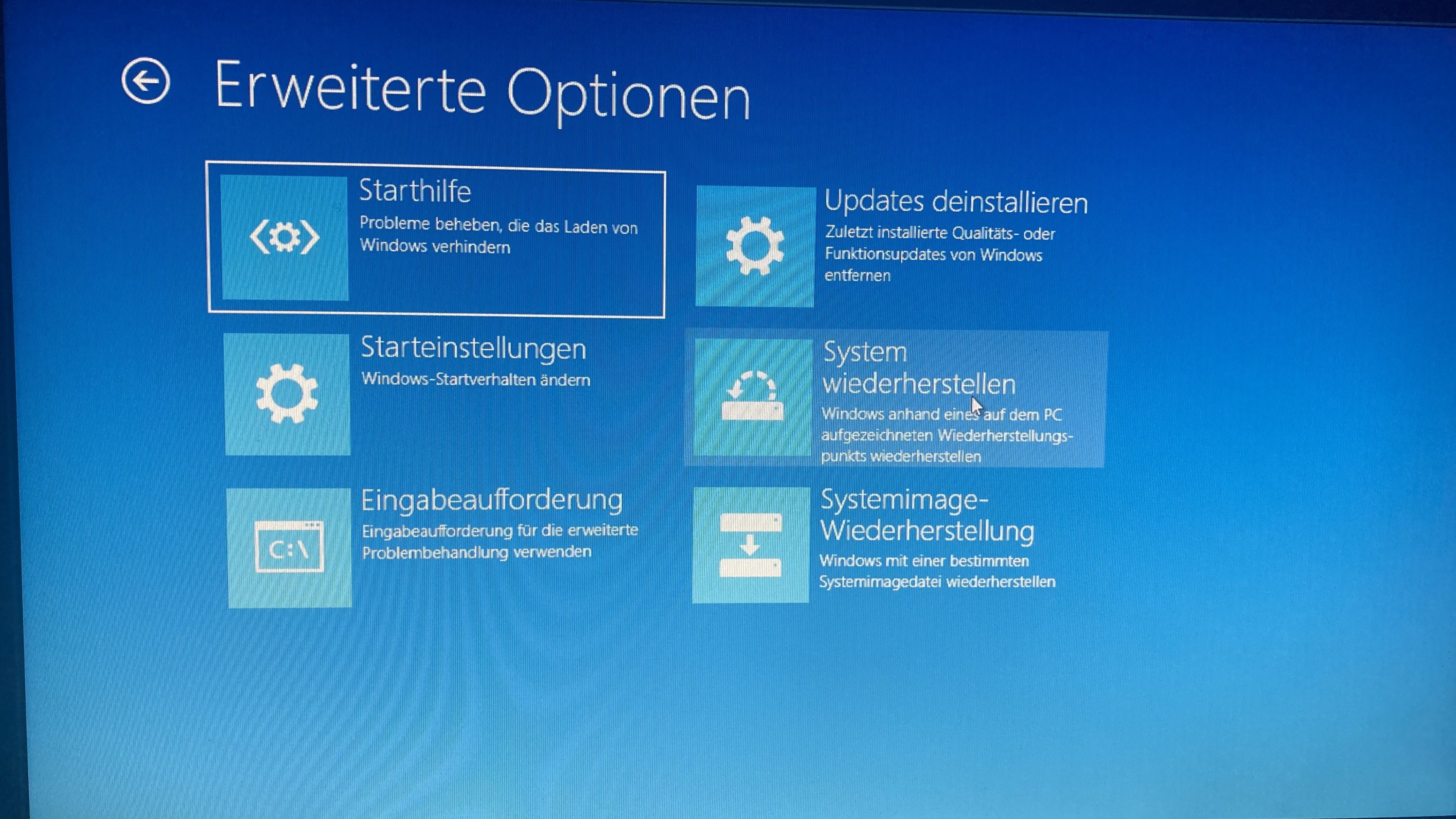

Beim erweiterten Start wird die Option „UEFI Einstellungen nicht angezeigt“. Ich habe schon die „FastBoot“ Option ausgeschalten und alles noch einmal versucht.
weil du warscheinlich Windows nicht im UEFI Modus installiert hast, denn die Option wird eigentlich nur angezeigt, wenn Windows im UEFI Modus installiert wurde

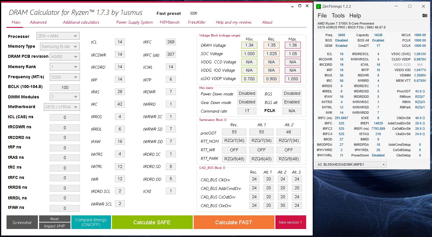

Also momentan läuft er ja stabil mit 2233 oder so
Kann man den Takt hochfahren, wenn ich auch die Spannung erhöhe?
