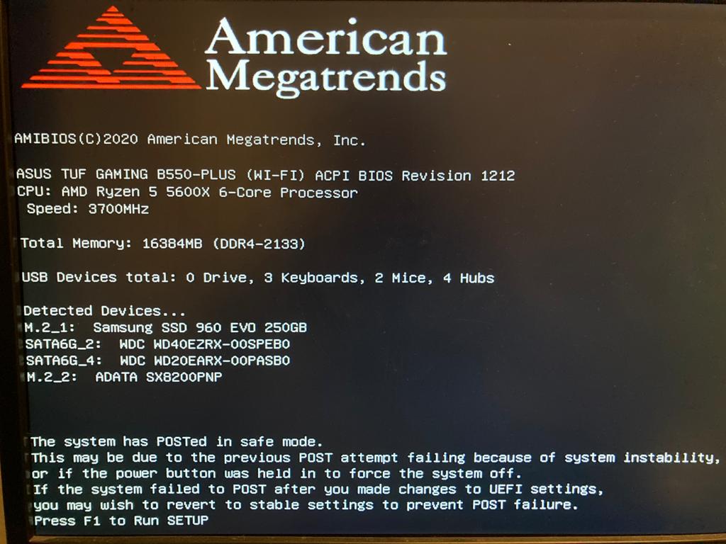

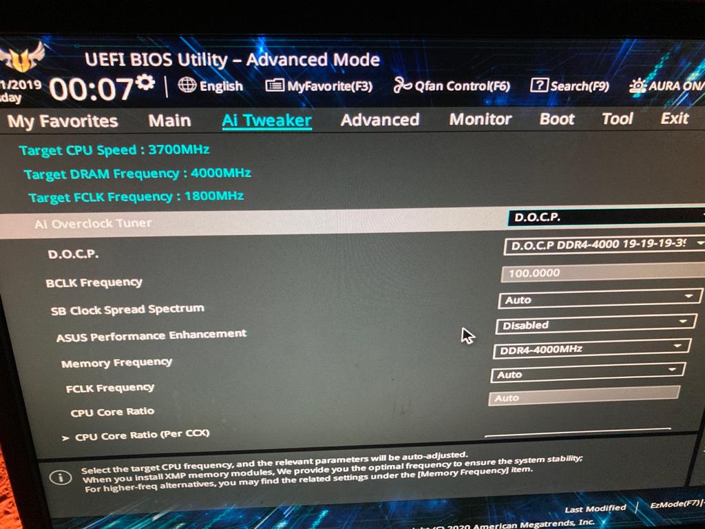

Zusammengebaut und läuft auch alles, allerdings läuft der RAM nur auf 2133 MHz, sobald ich DOCP mit dem 4000er Profil einschalte, bootet die Kiste nicht mehr. BIOS Update ist das aller neuste drauf und laut Kompatibilitätsliste von AMD sowohl als auch von ASUS wird der Speicher unterstützt.
Soweit ich das gelesen hatte soll die Ryzen 5000er Reihe mit 4000MHz RAM optimal laufen, deswegen würde ich das auch gerne zum Laufen bekommen - ich will ja noch nicht mal übertakten...Ich zweifel nur langsam an mir selbst, weil bei meinem alten PC hatte ich exakt das gleiche Problem, sodass ich am Ende 3000er RAM eingebaut hatte, obwohl wesentlich mehr drin gewesen wäre. Und vielleicht mache ich ja auch was grundlegendes falsch? Aber ich dachte man kauft einfach kompatible Komponenten, stellt das Profil ein und fertig...
Ich freue mich über eure Ratschläge was ich probieren kann, anbei ein paar Screenshots (vom eingestellten DOCP Profil gibts kein Bild).

4000mhz sind OC, sogar recht starkes. Kann gut sein dass das bei der aktuellen BIOS Version noch am FCLK scheitert, ob das überhaupt jede CPU schafft ist nicht klar, aber auch sonst musst du dich mal hinsetzten und manuell einstellen.

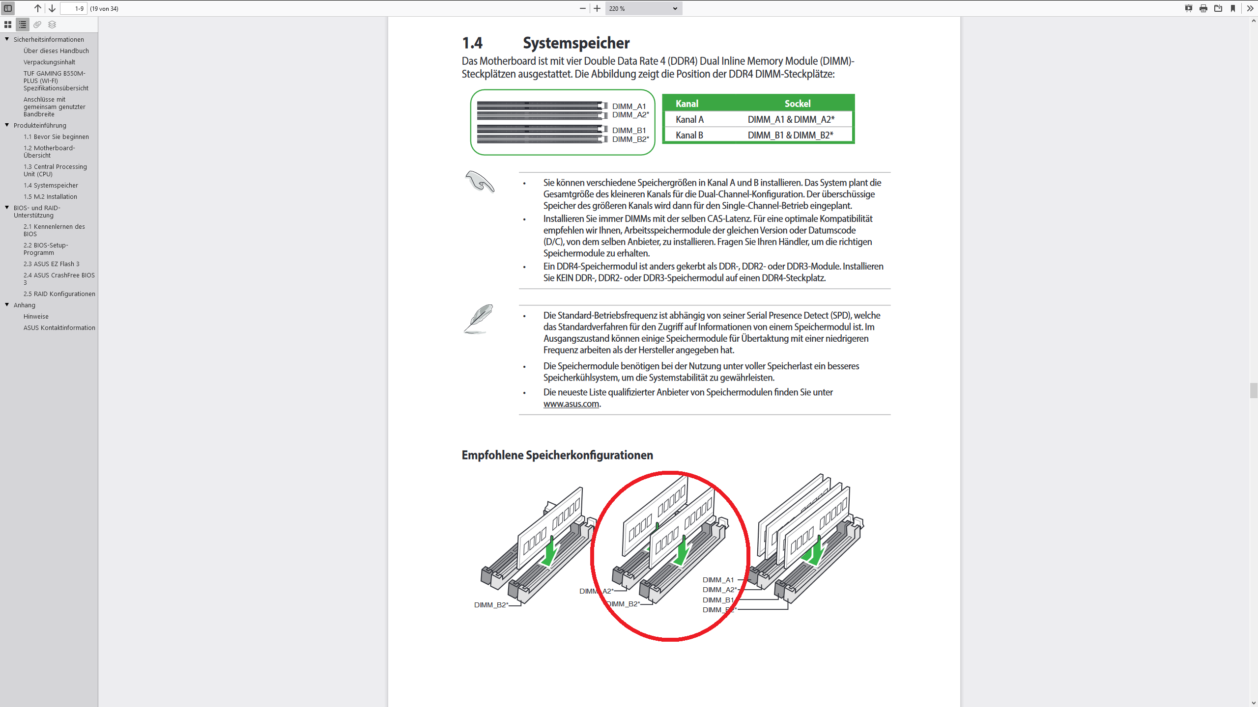

Hast du den RAM auch so installiert wie im Handbuch beschrieben?
@schiz0 , ja das mag schon sein...........ich gehe aber erst einmal davon aus das es so läuft wie vom Hersteller vorgesehen.

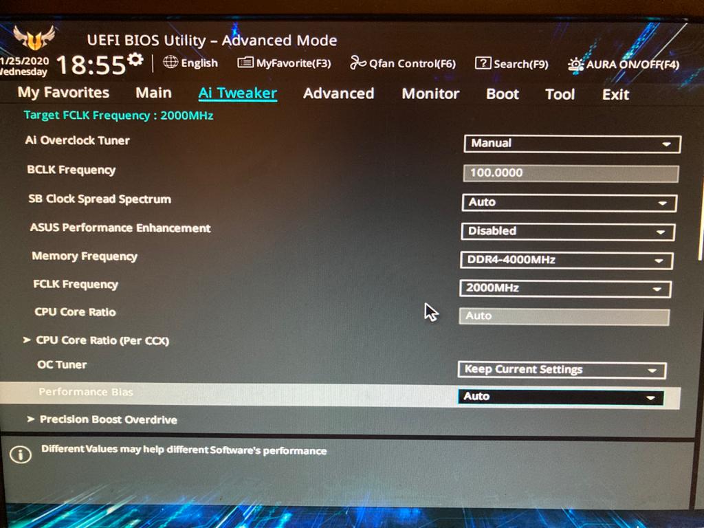

FcLK von 2000 werden von eher weniger CPUs geschafft, 1900 dagegen so gut wie jede 5000er, es macht keinen 4000 zu erzwingen wenn man dann nicht mehr 1:1 fährt gibt es höhere Latenzen und man ist langsamer als 3800er... Wenn man sich nur vorher richtig informiert hätte... der RAM Controller wurde auch nicht verändert von Ryzen 3000 zu 5000.

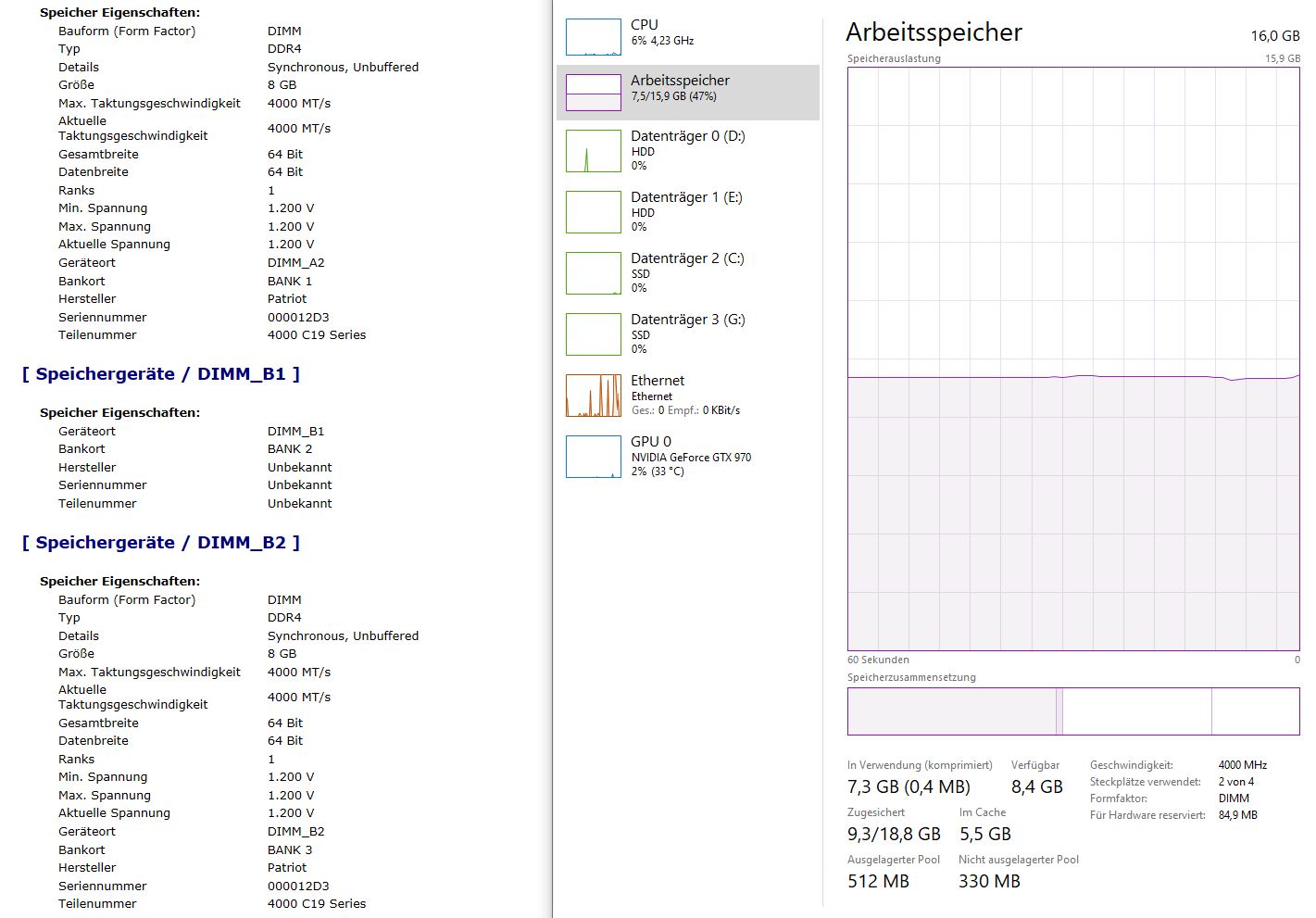

Moin nochmal,
erstmal vielen Dank für euren ganzen Antworten.
@Philanthrop Ja RAM ist so wie angegeben installiert, das BIOS Update ist aber nicht passend (ich habe das Modell ohne M siehe hier https://www.asus.com/Motherboards-C...ing/TUF-GAMING-B550-PLUS-WI-FI/HelpDesk_BIOS/ ) und dafür gibts noch kein neueres Update.

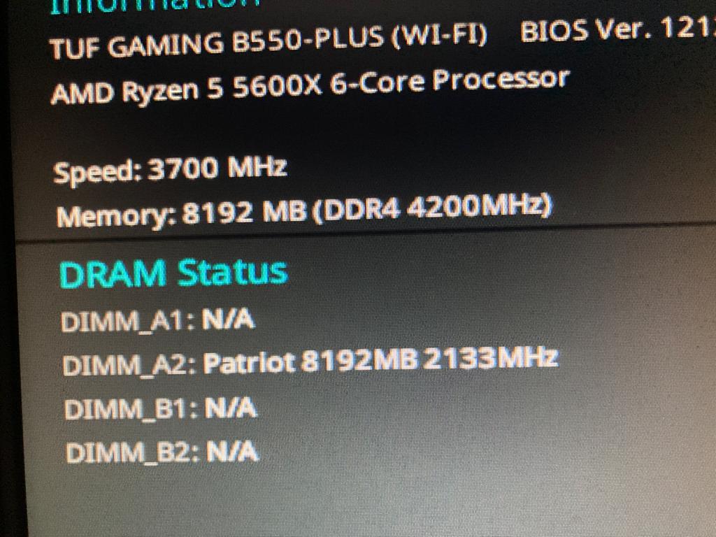

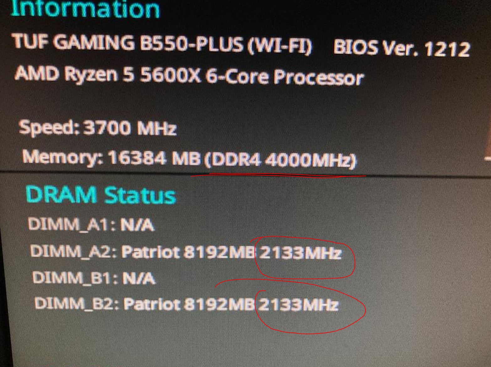

Das Höchste was ich einstellen konnte war DDR4-3000 und FCLK 1500, alles darüber ging nicht mehr. Habe dann einen RAM raus und nochmal probiert, dann konnte ich höher einstellen, sogar auch z.B. DDR4-4200 (siehe Bild 1).
Dann war ich skeptisch, habe nochmal ein BIOS Reset gemacht und den zweiten Riegel wieder rein...jetzt geht auch DDR4-4000 (Bild 3)....aber jetzt weiß ich nicht, ob das nun wirklich was gebracht hat (siehe Bild 2) oder ob da nur etwas steht, was effektiv nicht erreicht wird :freak:
Kann ich das unter Windows mit einem sinnvollen Tool testen und mir anzeigen, was der RAM nun wirklich liefert?
Eigentlich will ich ja einfach nur, dass es läuft und nicht ständig RAM zurückschicken. Aber irgendwie finde ich es halt auch kacke, dass er dann nur auf 2133 läuft, wenn 4000 "auf der Packung steht".
AIDA64 Cache & Memory Benchmark bzw. das Tool "ZenTimings" um alle wichtigen Timings anzeigen zu lassen...
Und ja, der Thread geht sehr in die Materie rein...aber Post erstellen mit Problembeschreibung und du solltest darauf ne fundierte Antwort bekommen. Da brauchst dich selbst net so reinhaun in die Materie ;)
Reaktionen: Slayher666
Guten Morgen,
also Windows & AIDA zeigen aus meiner Sicht nun die korrekten Werte an, bei RAMMon bin ich mir unsicher, der zeigt irgendwie beides an. Allerdings scheint er seit dem letzten BIOS Reset zumindest erstmal stabil zu laufen.
Vielen Dank jedenfalls für euren Input, falls es noch weiter herum muckt, werde ich den anderen Thread nochmal in Betracht ziehen.
Reaktionen: Slayher666 und Philanthrop
