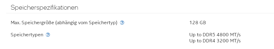

Da stellt sich mir die Frage, lohnt es sich da überhaupt weiter daran zu arbeiten, das sie mit 4800 oder gar 5600 laufen?
Intel garantiert doch eh nur up to 4800 MHz

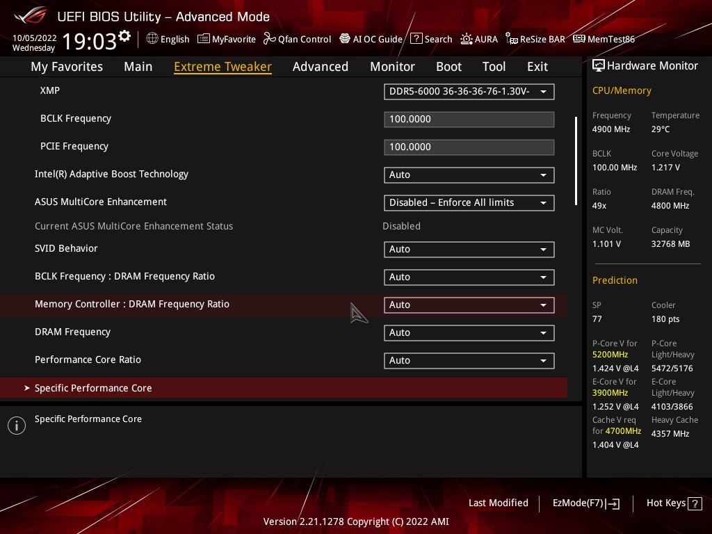

Wie schaut das bei dir in Bios aus:
Die sollten auf jeden Fall mit 5600Mhz laufen bei DDR 5, ansonsten ist der RAM nicht schneller als DDR4 mit 3200 MHz.

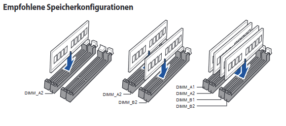

Der Ram ist schonmal falsch eingebaut.
Der gehört in A2+B2:

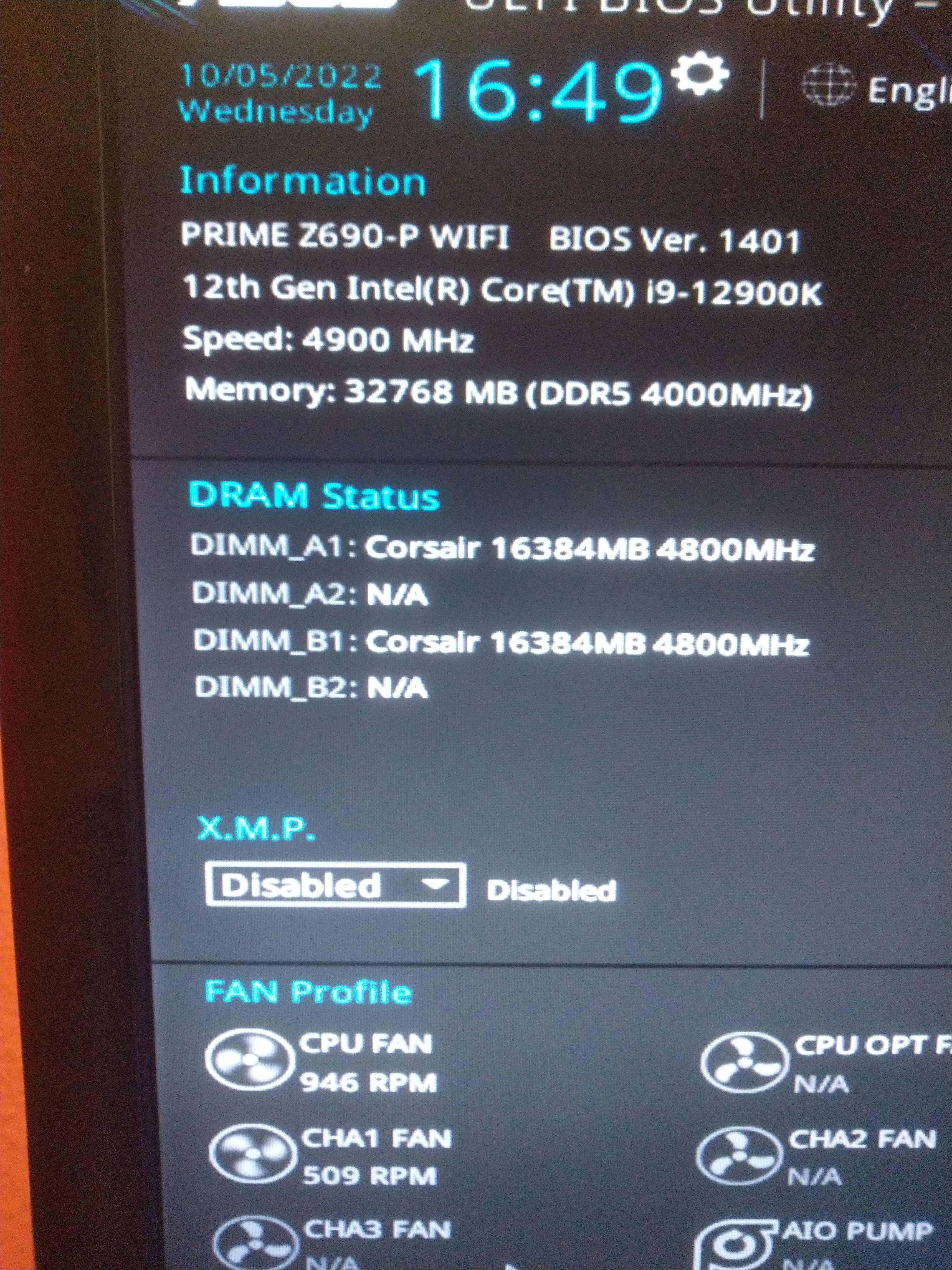

@PaykomanVll Das Bild zeigt ja DDR5 4800 ohne XMP, der aber nur auf 4000 läuft. Das muss doch manuell eingestellt worden sein.
Wie bootet die Kiste überhaupt, wenn JEDEC 4800 CL40 der Standard ist aber 4800 gar nicht läuft?
Ach, die Module stecken ja auch falsch, A1 und B1 ist falsch. Das muss A2/B2 sein.
DIMM A2 und B2 erwendet?

Wenn die Module auf A1/B1 stecken sind die Leitungsenden (Slots A2/B2) offen und haben keinen Abschlusswiderstand. Die Signale auf der Leitung werden daher reflektiert und stören im Rücklauf massiv das eigentliche Signal, bis zu einem Punkt wo nichts mehr lesbar ist und er nicht mehr startet.

1. Das BIOS mal in der Advanced Darstellung einblenden lassen.
2. RAM-Riegel umstecken (in die richtigen Slots)
3. Einfach so einstellen, fertig. (DRAM Frequency auch den Takt einstellen von 5.600)
4. Wenn MCE an sein sollte, direkt deaktivieren.
Gut also nach dem Umstecken in A2 und B2 funktioniert auch XMP und sie laufen jetzt mit 5600 MHz.
Da einmal ein fettes danke für das aufmerksam machen der falschen Slots, hatte vorhin schon Hilfe, aber ihm schien es nicht aufgefallen zu sein.
