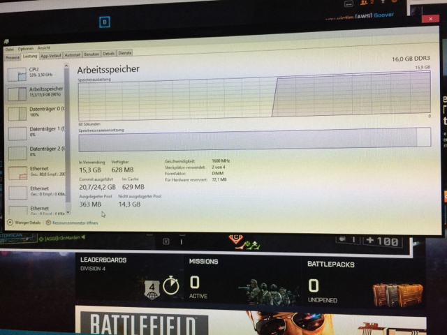

gestern hatte ich enorme lags im spiel, andauernde Festplattenaktivität der SSD... ich minimierte und hab den Taskman aufgerufen, welcher mir mitteilte, dass 94% von den 16GB belegt seien. Keine weitere Info, was Microsoft Windows 8 mit meinem Ram macht.
Das Problem blieb bis zum Neustart. Alle oben genannten Programme beendet und der Speicher hat sich nicht geleert.. jediglich die SSD musste nicht mehr als Auslagerung dienen.
Nach dem Neustart gleich wieder alles gestartet, und logischerweise nur 1 Spiel :D in dem fall BF4. keine 10min später trat genau das selbe Prozedere wieder auf. habe nur mit dem Handy schnell verblüfft ein "screenshot" gemacht. Lade ich sofort mit hoch.

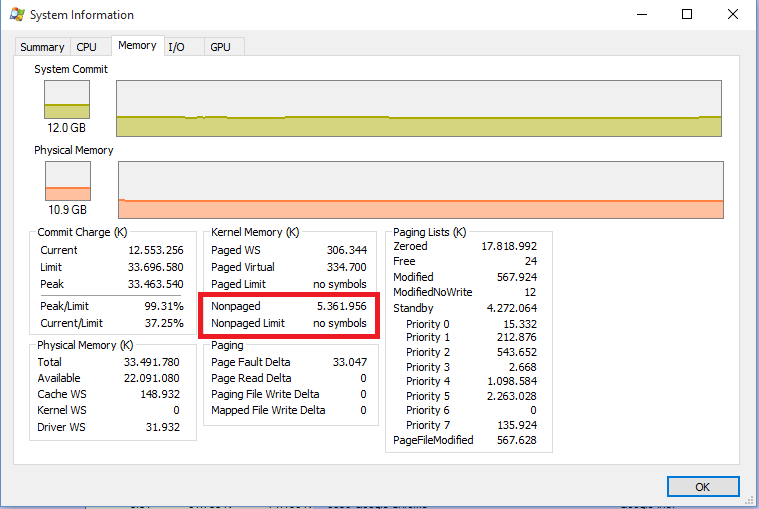

Wenn du heute Abend wieder am Rechner bist, kannst du auch mittels Process Explorer nachsehen, ob es sich nicht vielleicht um ein Memoryleak handelt.
Wenn das der Fall ist müsste in dem Rot markierten Feld der Wert recht hoch sein.
Ich hatte vor einiger Zeit ein ähnliches Problem, das lag an einem fehlerhaften Treiber der den Speicher voll geschrieben hat, bis das System abgeschmiert ist.

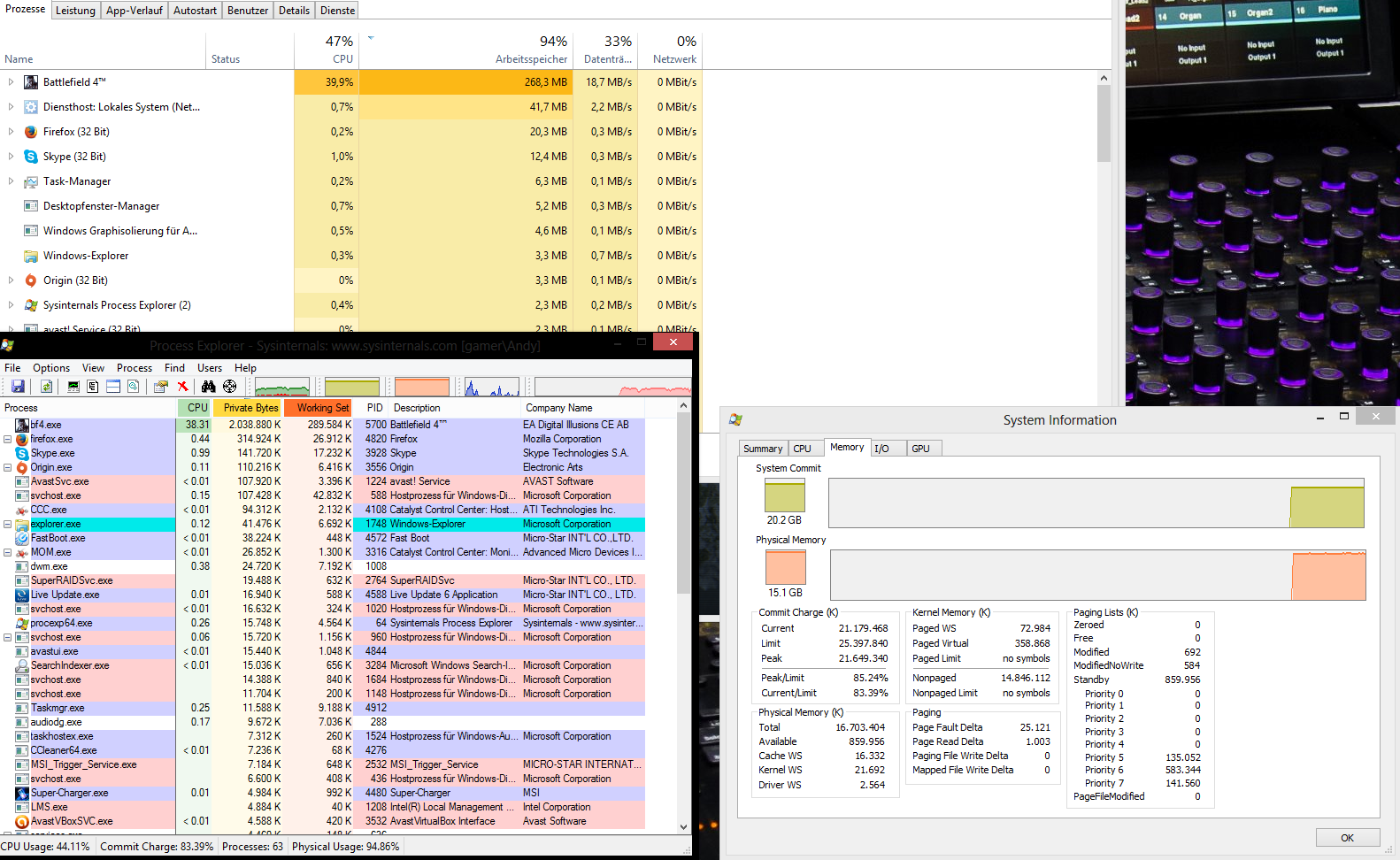

Das ist genau der Fehler, den ich meinte. Du hast ein Speicherleck, dabei wird der Speicher voll geschrieben, kann dann aber nicht mehr freigegeben werden. Einzig ein neustart gibt den Speicher wieder frei, bis der Fehler erneut auftritt.
Auf deinem Screenshot siehst du das rechts unten bei "Kernel Memory (K)" im Abschnitt "Nonpaged" mit dem Wert '14.846.112' = ~14GB RAM
Ich tippe auf ein Treiberproblem, welches diese Symptomatik hervorruft. Bei mir war es damals der Treiber des Killer NIC Netzwerk-Chips. Meine Empfehlung lautet also zu prüfen ob es Updates für deine genutzte Hardware gibt und diese ggf. updaten.
Der Wert Page Fault Data ist auch sehr hoch. Sind das nicht die Werte, die aus der Auslagerungsdatei genommen werden, weil es die Daten nicht im RAM liegen hat?! Sollte eigentlich gen 0 tendieren, wenn nichts aktiv läuft.
