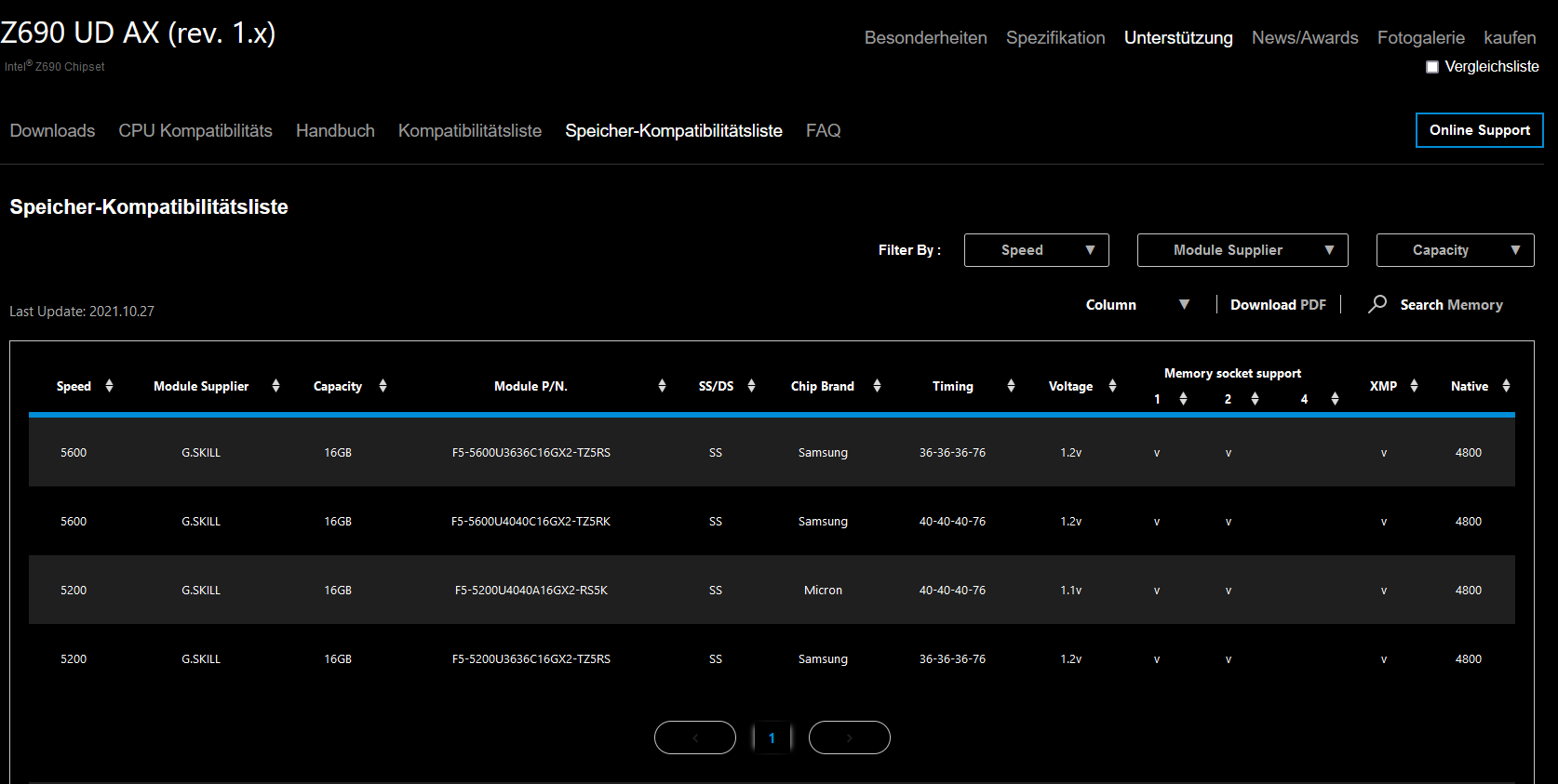

Laut Herstellerseite steht dein Ram nicht in der Liste drin. Bis max 5600 MHz.
Laarky schrieb:
Also ich habe durchaus 6000mhz Ram Riegel in der Liste sehen können, aber nicht von G.Skill
Meinte ja deine G.Skill. Komisch aber das andere Hersteller gehen. Also nur Hynix in dem Fall.

Meine Riegel stehen auch nicht in der QVL und das wird bei vielen anderen Kombinationen auf der Welt genauso der Fall sein. Ein Hersteller kann gar nicht alle möglichen Riegel, die es am Markt gibt, qualifizieren, das wäre logistisch sicherlich kaum machbar.
Nur, weil ein RAM-Kit (bzw. einzelner Riegel, es werden immer einzelne Riegel getestet) nicht auf der QVL steht, heißt das zum Glück noch lange nicht, dass der RAM deswegen nicht läuft. Aktuell sieht es, zugegeben, nicht gut aus, aber pauschal auf die QVL zu verweisen, halte ich nicht zwingend für richtig.
