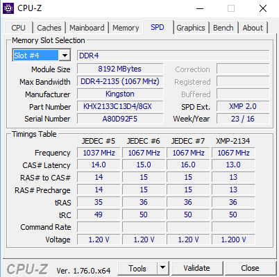

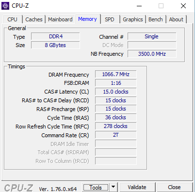

Modell-/ Verkaufsbezeichnung bis jetzt noch nicht genannt/ gepostet worden, obwohl darum gebeten wurde.
Bitte Screenshot vom Reiter 'SPD' erstellen und nicht vom Reiter 'Memory'!

Siehe dein Screenshot vom Reiter 'SPD' und dort bei JEDEC #6, weiter rechts beim XMP ist auch CL13 gelistet. Daher auch die Annahme, dass du das XMP im UEFI nicht aktiviert und das entsprechende Profil ausgewählt hast.
Mehr dazu sicherlich im Handbuch vom Motherboard und den Einstellungen im UEFI/ BIOS. Dort sollte etwas im M.I.T. und/ oder den Advanced Memory Settings zu finden sein.
