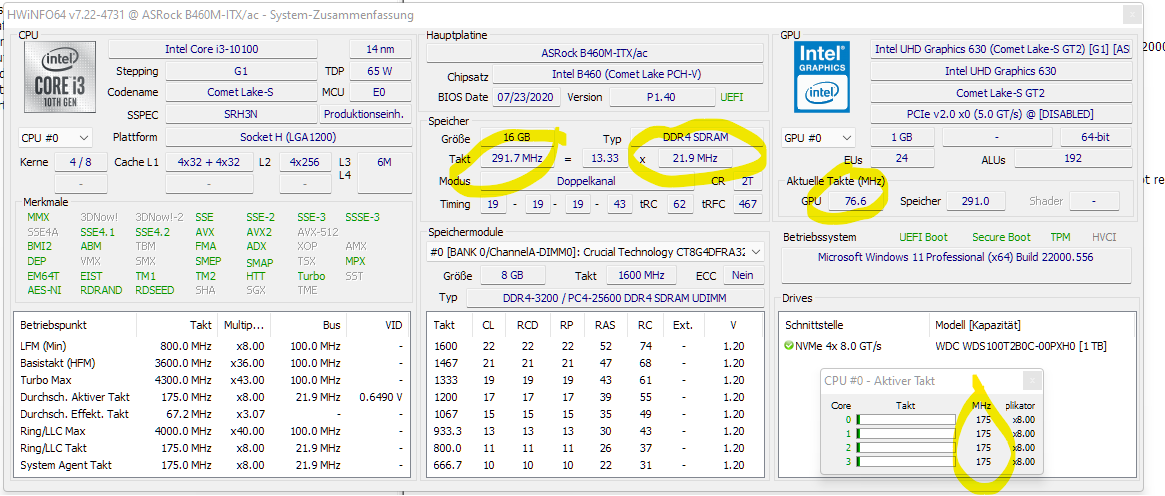

ich habe ein seltsames Problem mit HWINFO64 auf einem meiner Computer:
Es zeigt seit ein paar Tagen komplett falsche (zu niedrige) Werte für RAM Takt, CPU Takt usw. an. Es wurden in der Zeit weder HWInfo noch BIOS noch Windows upgedatet. Ich habe dann danach HWInfo auf die neuste Version installiert, keine Verbesserung.
Dann deinstalliert, alle ini Dateien und Registry Settings von HWInfo gelöscht (der deinstaller tut das nicht...) und neu installiert. Brachte auch nichts.
Im Windows Taskmanager und in CPU-Z sind die Werte korrekt, der Rechner läuft auch wie immer (also noch genauso schnell).
RAM Takt sollte 1333Mhz sein (für DDR4-2666), die CPU lief zu dem Zeitpunkt mit dem Mindesttakt von 0,833Mhz im Idle und nicht mit 175Mhz. Da ist irgendeine falsche Zeitbasis.
Im Sensor Manager werden die gleichen falschen Werte angezeigt.

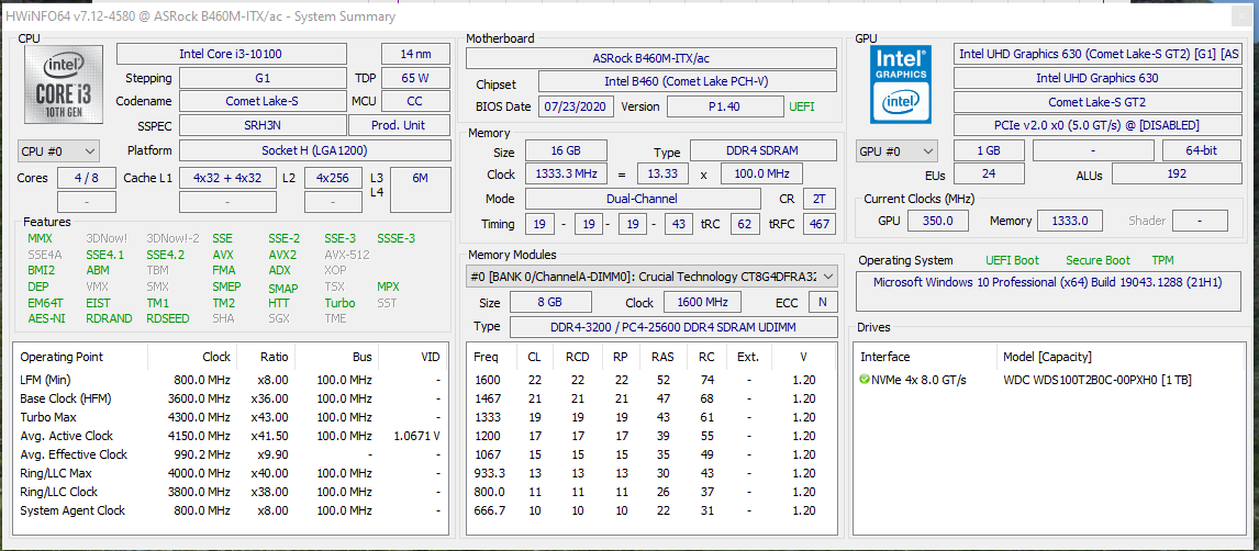

Ich habe gerade noch einen älteren Screenshot gefunden, zum Vergleich mit den korrekten Werten. Der ist noch mit Windows 10 gemacht, aber glaubt mir, daran liegt es nicht, es ging auch unter Windows 11 schon richtig. Ihr seht auch BIOS Version ist dieselbe.

Wie man auch sieht, ist der Fehler vermutlich der falsch ausgelesene/gemessene Busclock, anstatt 100Mhz sind es 21,9 Mhz. Da sich ja alle andern Takte über Multiplikatoren daraus ermittelt werden, zeigt HWInfo überall falsche Werte an.

So sehen die Werte bei mir aus:
