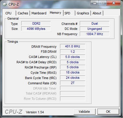

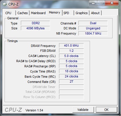

screen von cpu-z ist angehängt. passt das ?? oder müsste die 18 nicht ne 15 sein ?
aaaah danke dir dreadslayer. joar steht drin, 1A :D

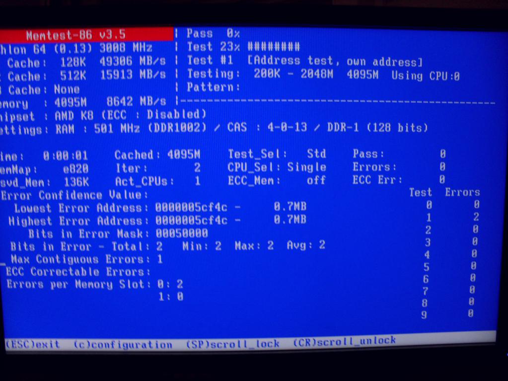

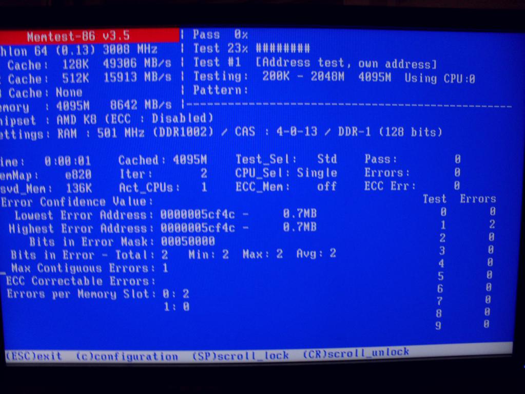

hab jetzt die latenzen manuell eingestellt. und die speicher auf 1066MHz eingestellt. und siehe Memtest zeigt nen Fehler an !?
nur kann ich damit nischt anfangen. Ich hoffe ihr könnt mehr damit anfangen.
Edit: oh ich merk grad, der läuft weiter und findet noch mehr, jaiks auf einmal neustart und dauer-piepen. :(

Punkt 1: dein memtest ist der falsche, der läuft auf dem Board nicht stabil :evillol:
Lade dir memtest86+ in Version 4 https://www.computerbase.de/downloads/systemtools/memtest86-plus/ - sieht gleich aus, funktioniert besser
