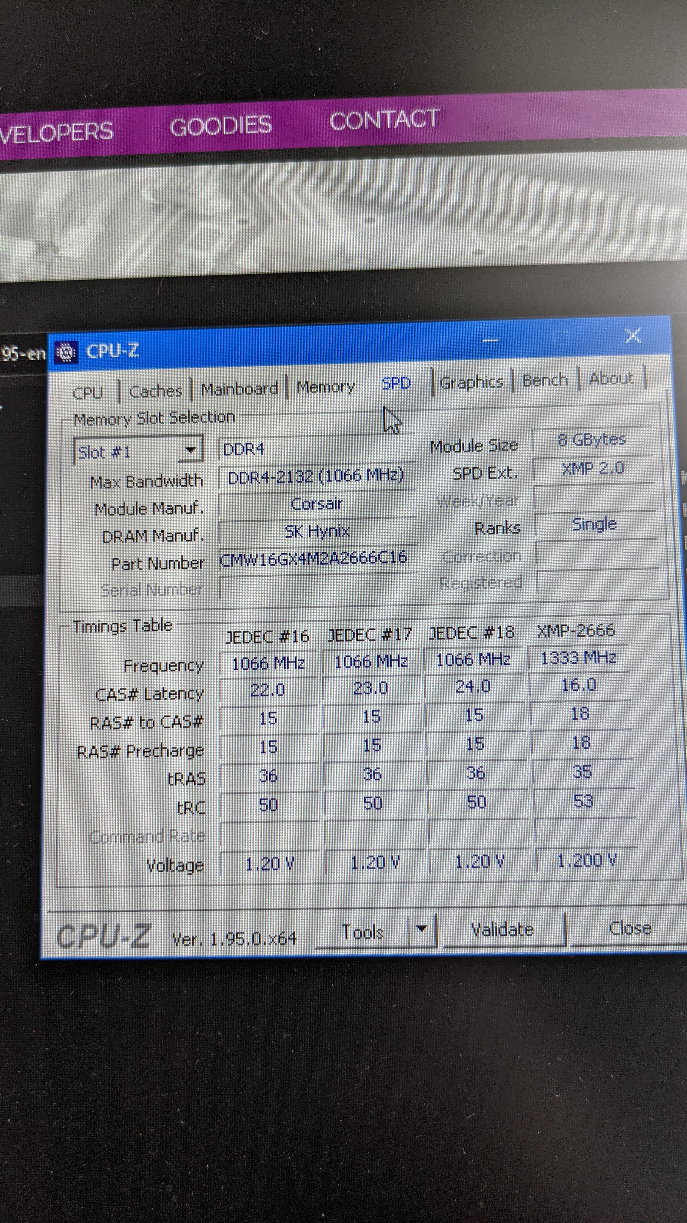

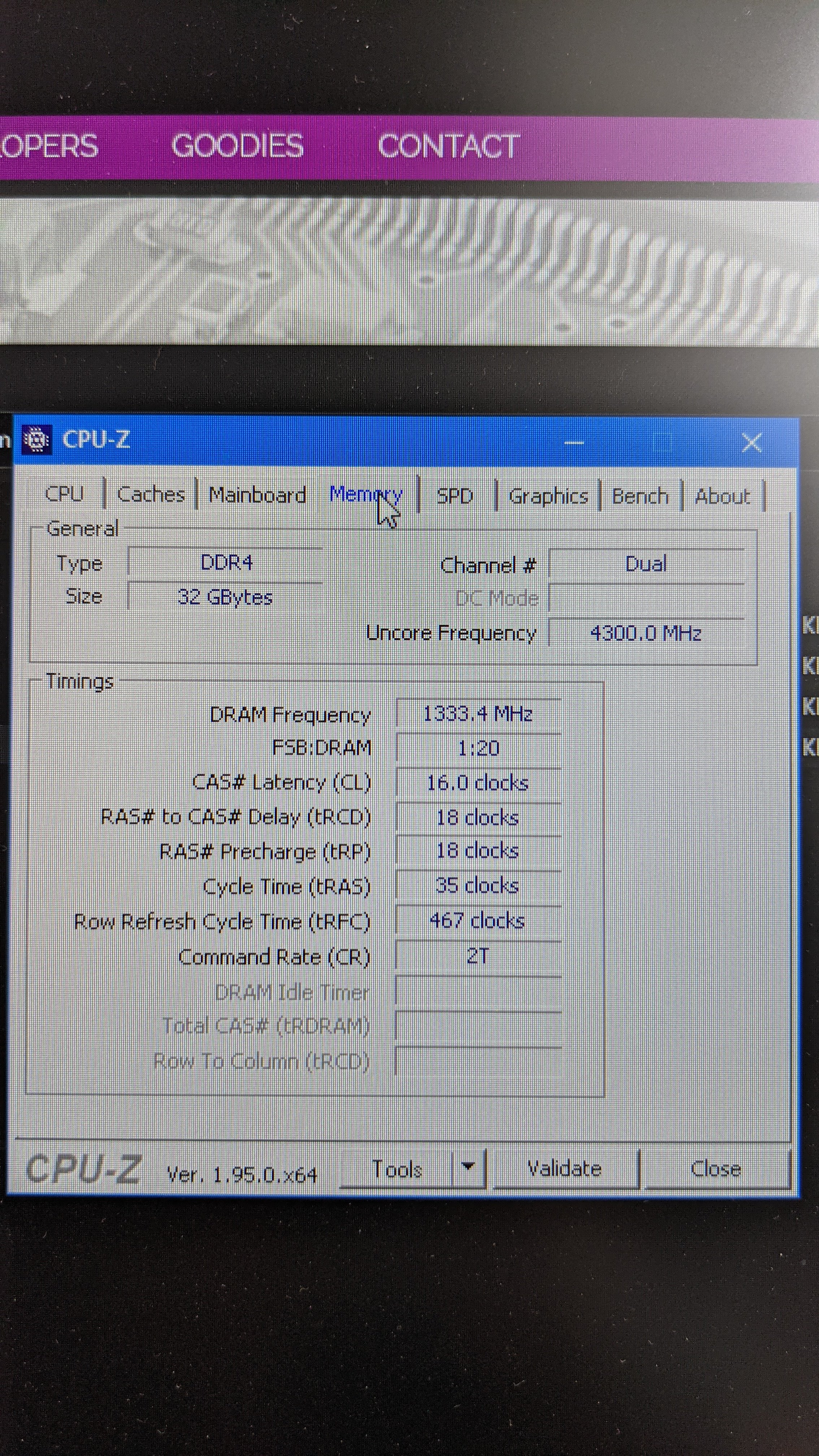

Mach doch mal einen Screenshot von CPU-Z vom Reiter "Memory" und "SPD"

Ja sind Riegel die auf XMP mit 1.2 v laufen, was hießt startet sehr schlecht mit 1.35 v ?
Also auf XMP mit 1.2 läuft es, Spiele teste ich gleich. Bei 1.35V hat der Rechner Probleme beim booten.
J4nsk1 schrieb:
Weil mein Mainboard nur bis 2666MHz unterstützt
Oh, ja das ist ein Grund, die Timings sind trotzdem unterirdisch, spricht halt für generell schlechte Chips 😑
