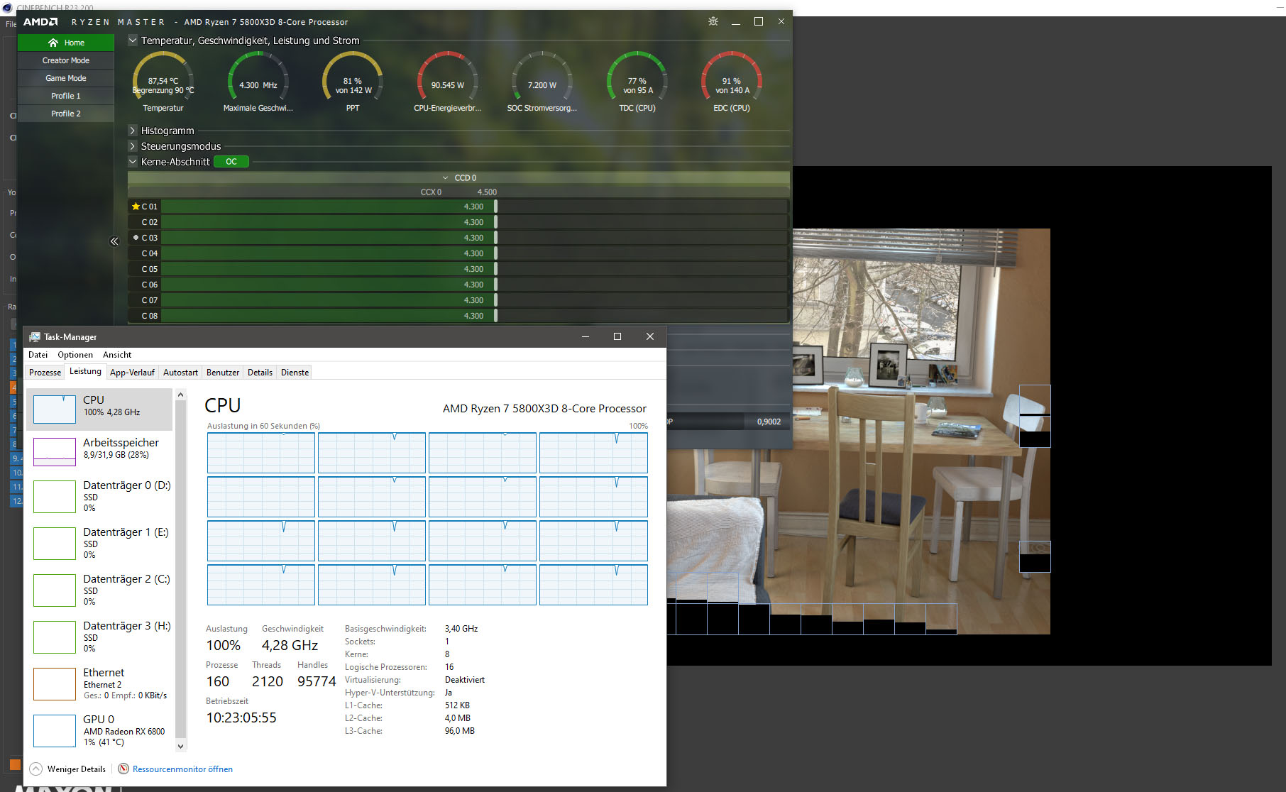

Taxxor schrieb:
80°C in Spielen ist schon sehr heiß, dafür dass er fast nix verbraucht dabei, ich würde mal schätzen, je nach dem in welcher Auflösung du unterwegs bist, wirst du bei ~50W liegen.
Lass ihn mal in einem wirklichen Multicore Workload seine >100W verbrauchen und er wird dir innerhalb weniger Sekunden ins Temperaturlimit laufen
nach einigen Runden cinebench siehts so aus. Er hält durchgehend die 4300mhz
