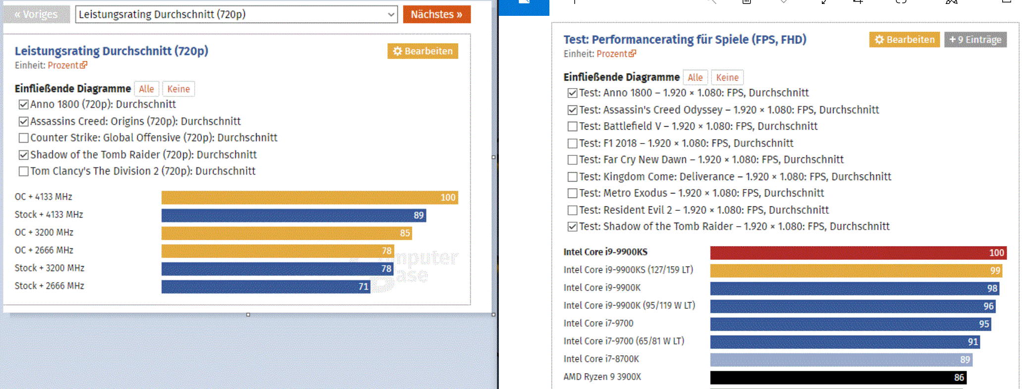

@Rage
Sicher ist das dann geschätzt, aber ich denke es kommt gut hin.
Man kann sich auch jeweils die getesteten 3 Spiele, die übereinstimmen herauspicken, mal den Unterschied von Origins und Odysee ignoriert - ist ja quasi der Nachfolger.
Hier läge der Profit durch den RAM bei 11% und resultiert dann in einen recht großen Vorsprung von 24% für den 9900K und 26% für den KS gegenüber dem 3900x.

KlaraElfer schrieb:
@Rage
könnte jetzt hier glaube ich 100 zitate aus der community drunter setzen die sagen das würde nicht stimmen :D weil seite xyz im gpu limit gebencht hat und es nur 5% unterschied zwischen den CPUs sind.
