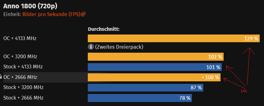

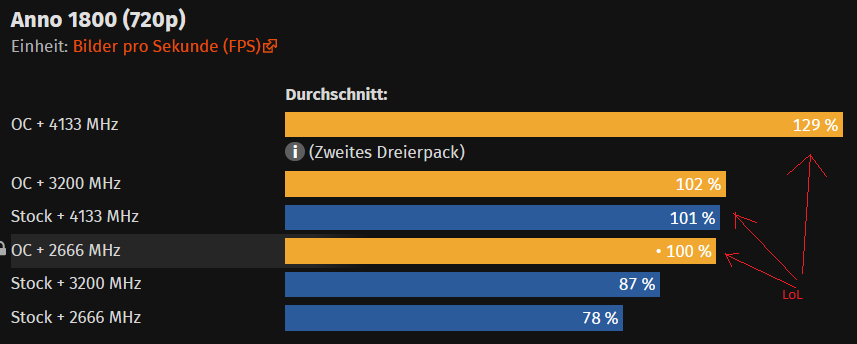

ja eben nicht? schaust du auf den falschen balken?
die +2% können nicht stimmen. das sollten 12% sein das ist garantiert ein übertragungsfehler. denn stock2666 vs stock3200 bringen 11% oc2666 vs oc3200 bringen nur 2%???
das kann nicht sein.
Okay, passt :D
Das kann auch mit den Timings zusammenhängen, die 2666 sind CL15-15, sprich der Latenz unterschied ist wahrscheinlich eher gering zu 3200CL16-18 mit mehr Bandbreite, am besten ist natürlich du hast niedrige Latenz und Bandbreite je nach Case kann mal das eine oder andere wichtiger sein.

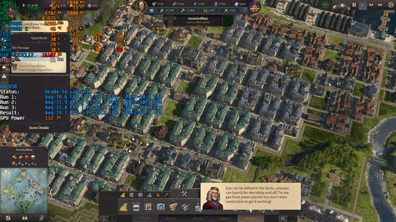

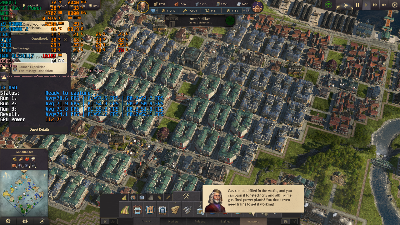

Der Wert ist korrekt.
Anno1800 unterliegt auch Schwankungen.
Und die Ausreissererkennung war auf den P1 Wert gesetzt.
Man könnte es sicher noch einmal laufen lassen. und dann könnte es sich vielleicht bei 76 FPS einpendeln.
Hier der Screenshot nach den 3 Runs.
Reaktionen: KlaraElfer und PhoenixMDA
75-76fps? es sollten eher 80 fps sein. die werte passen zu einfach nicht. bei non OC passt die memory skalierung, mit OC ist bei 3200 die performance skalierung am arsch.
was ebenfalls ins auge springt, ist das 10% mehr core clock in 28% mehr performance mündet. das ist mit logischem denken nicht erklärbar. sicher hilft das cache oc etwas, aber erklärt auf keinen fall 28% stock+2666 vs oc+2666.
