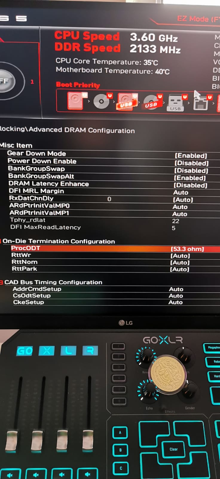

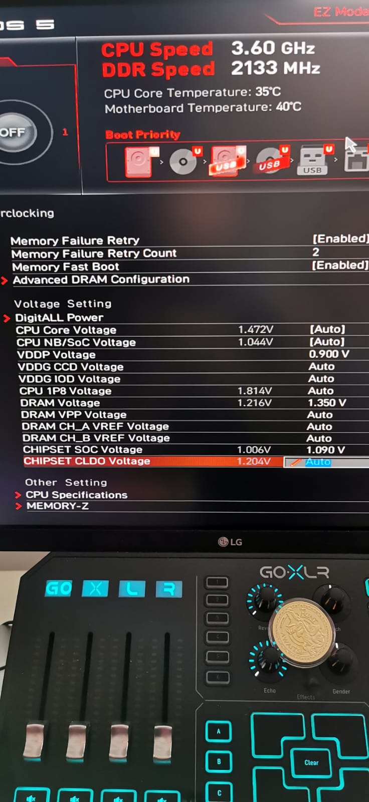

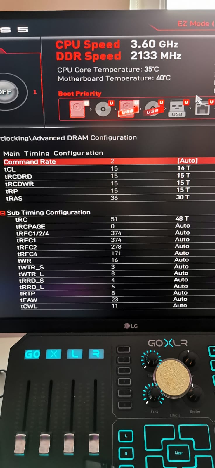

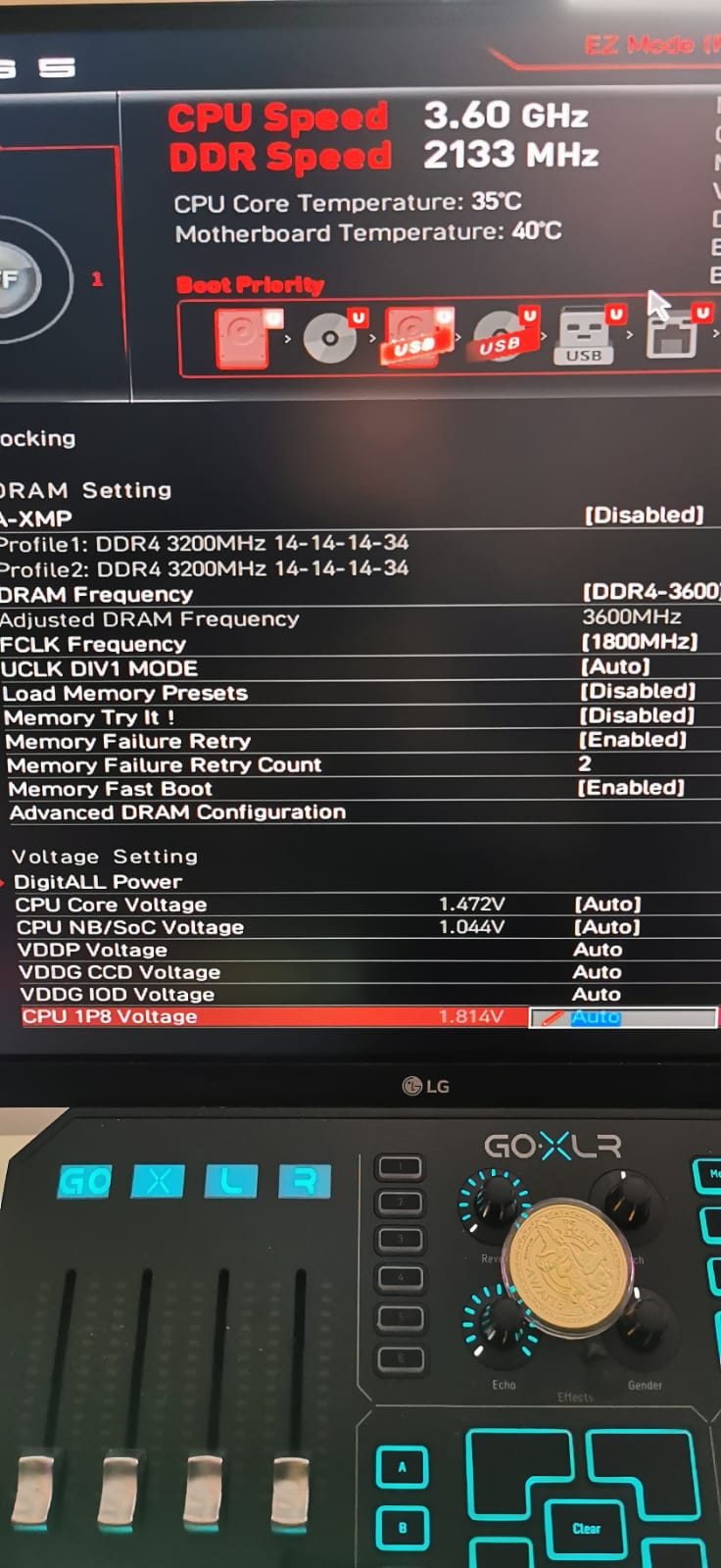

Hey CB-Community,
wie schon im Titel beschrieben bin ich das erste Mal am RAM OCen und bin bisher gescheitert.
Ich bin nach besten gewissen der RAM OC Anleitung gefolgt aber der PC startet nicht durch und stellt nach 2 fails den Default wieder her.
Ja ich weiß OCen ist nie garantiert, dass es funktioniert aber vielleicht könnt ihr einen Fehler erkennen oder den ein oder anderen Tipp mir geben.

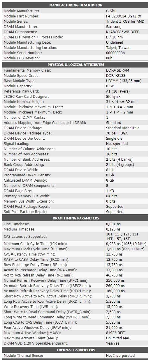

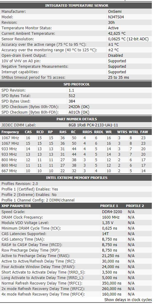

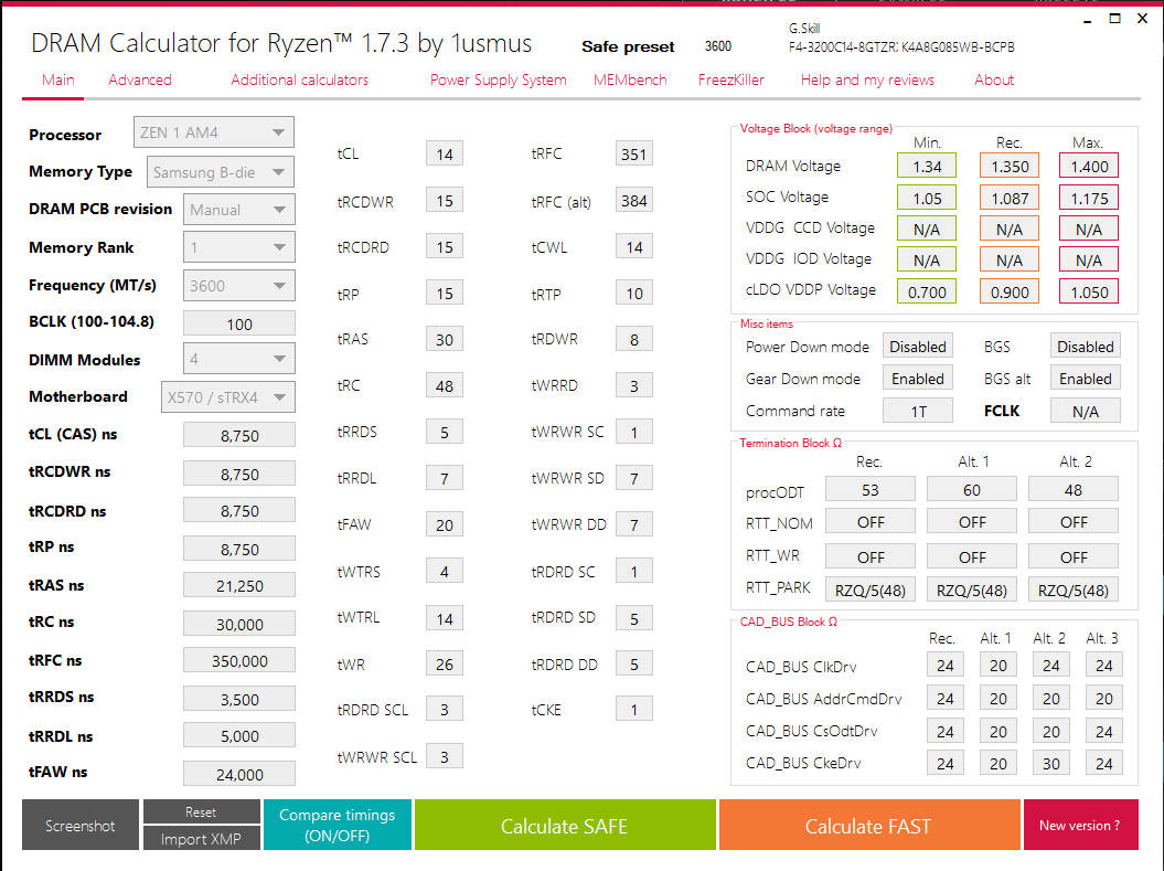

Ich habe bisher die Daten per Thaiphoon ausgelesen und die Daten durch den DRAM Calculator laufen lassen.
Anschließend habe ich die Settings versucht im BIOS einzugeben. Bisher ohne Erfolg.
Zudem irritiert mich, dass die VDDG werte nicht ausgelesen werden können. (Weder in der Software noch im BIOS werden sie mir angezeigt)
Anbei hängen Bilder vom BIOS und der Screenshot vom DRAM Calc
Ebenso auch der Report des RAMs aus Thaiphoon.
Wenn weitere Informationen benötigt werden versuche ich sie schnellst möglich beizulegen.
Vielen Dank für eure Hilfe!

Vorausgesetzt die angezeigten Werte stimmen, dann ist die RAM-Spannung mit 1,216V etwas niedrig und auch unterhalb des Soll-Wertes von 1,35V.
Wenn Du die Werte aus dem DRAM Calc nimmst, solltest du diesen richtig einstellen. Sprich Zen2 anstatt Zen1. Da wird sich dann auch erheblich was bei den Widerständen tun.
Und auch die Voltages etc solltest du beachten.

Vielen Dank für die schnellen Tipps!
@Ned Flanders Danke für den Hinweis es auf Zen2 zu stellen, das hab ich übersehen.
Ich hab ihn jetzt mit 3600 14 15 15 15 30 48 zum laufen bekommen mit den neuen Max. Voltages. Als nächstes wird er mit Karhu usw getestet. (Nach Anleitung).

Nur die Haupttimings einzustellen bringt nichts. Das ist quasi das, was XMP macht, und ob 3200 o. 3600 macht so fast keinen Unterschied. Du musst alle Timings anpassen, erst das bringt dir wesentlich mehr Leistung. ;)
