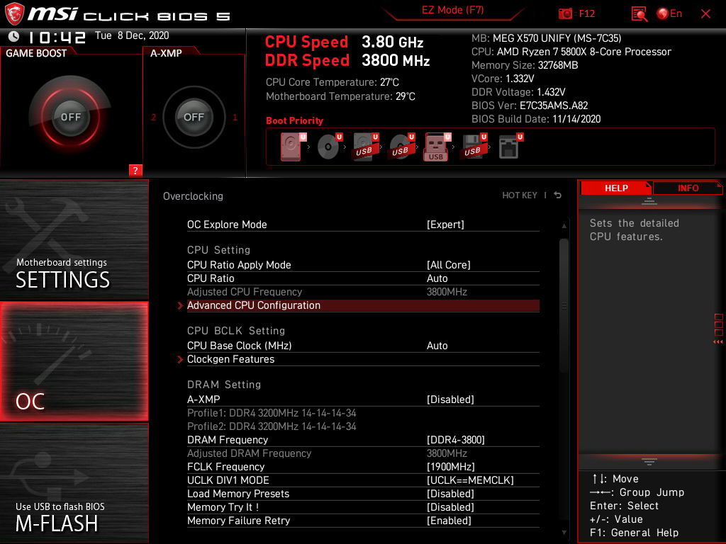

irgendwie kriegt ich den RAM in meinem System nicht übertaktet und bitte um Eure Hilfe.
Board: MSÌ X570 Unify
CPU: 5950X

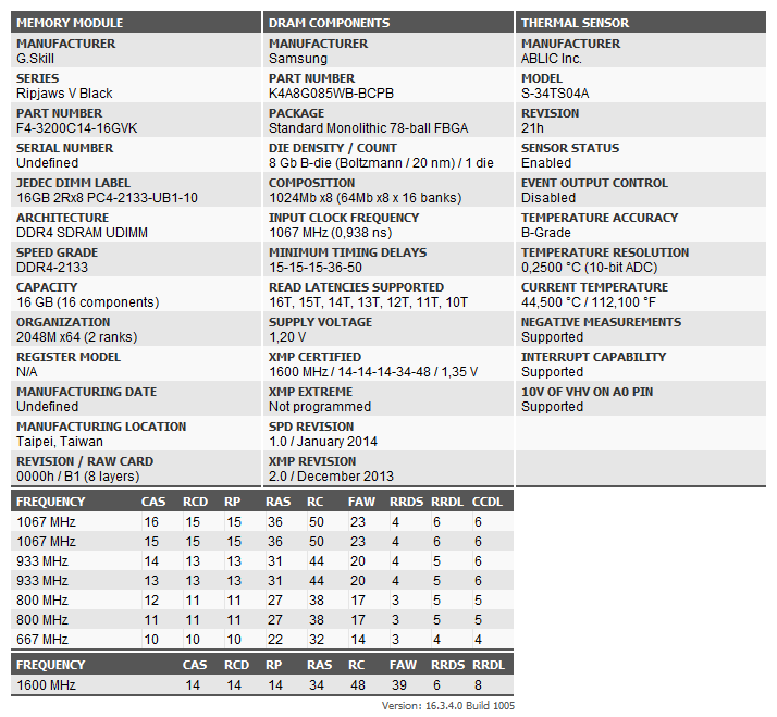

RAM: ZWEI 2x16 GB Samsung B-Die Kits, getrennt gekauft...
Was bisher geschah:

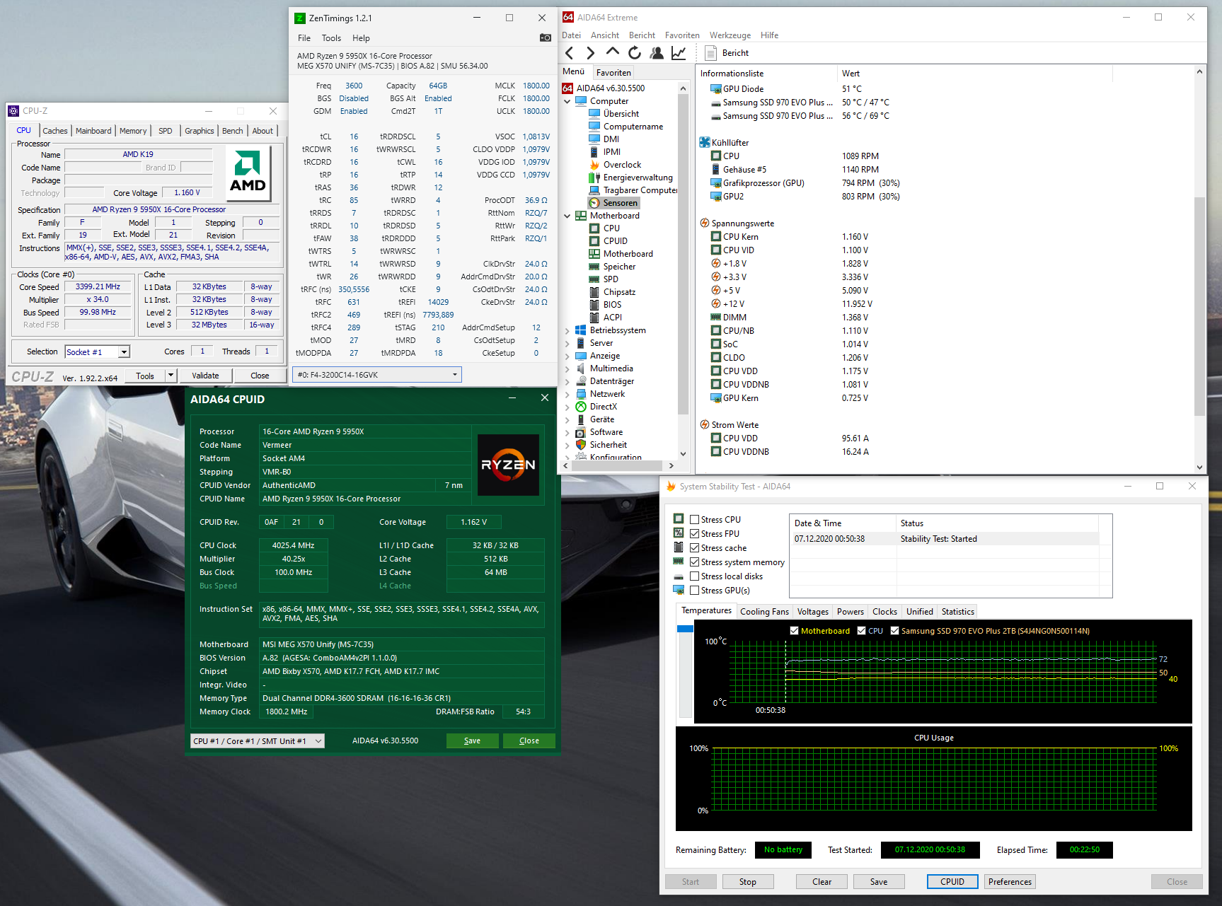

  • IF auf 1900 mhz @ 1.15V SoC Voltage und 1.10 IOD Voltage (mit 3200 Mhz XMP Einstellungen) bootet und ich komme ins Windows. Borderlands 3 Benchmark lief auch ohne Probleme durch.

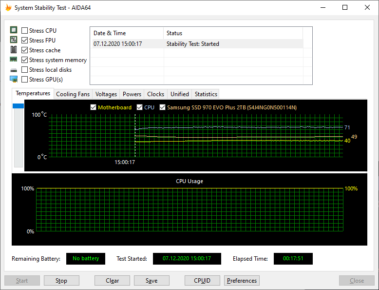

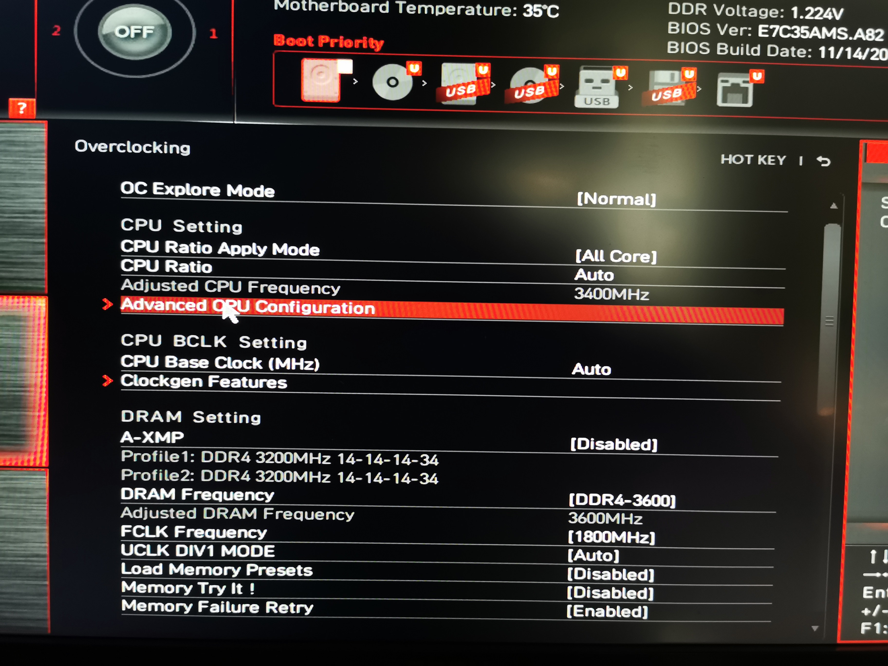

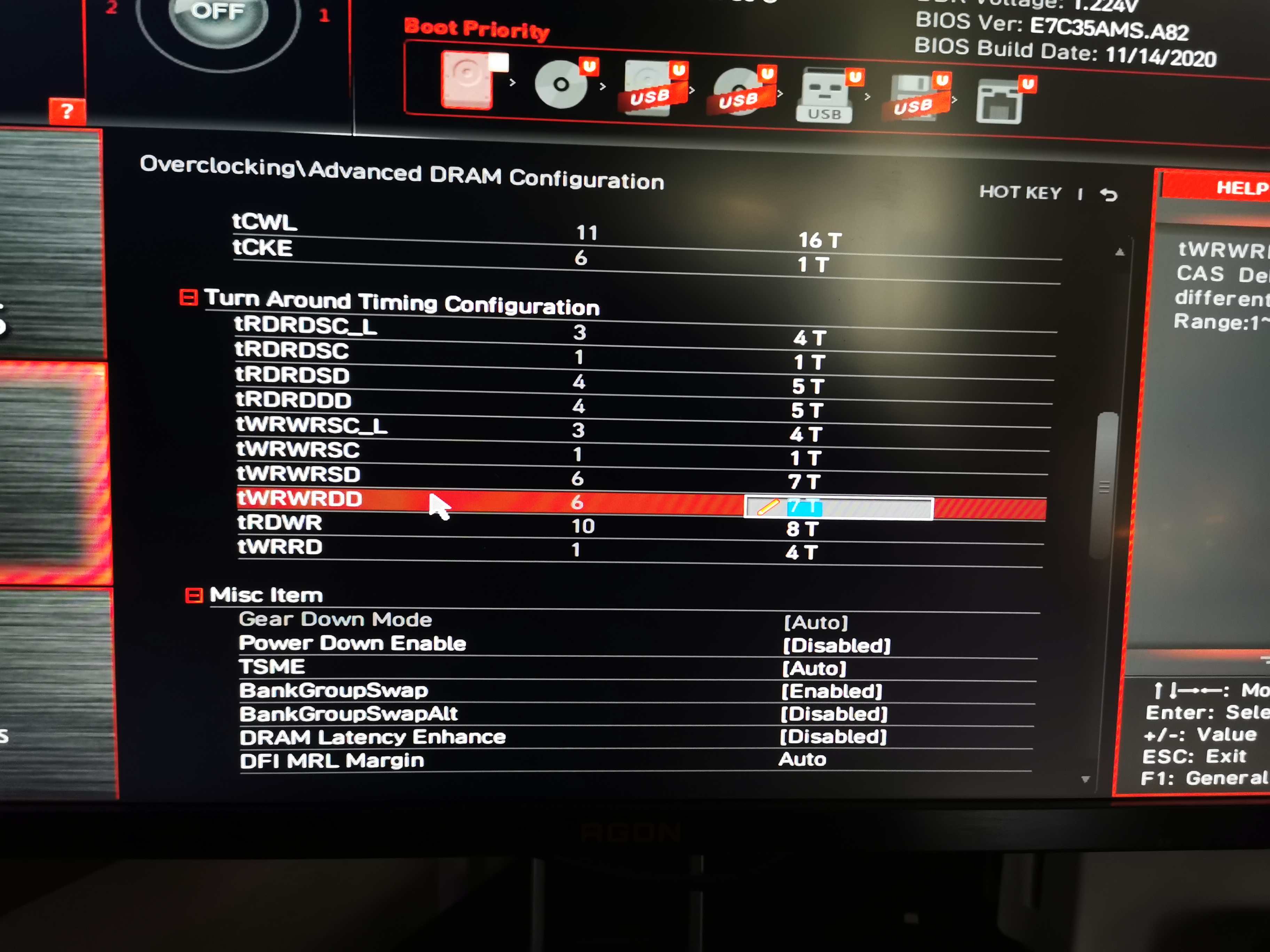

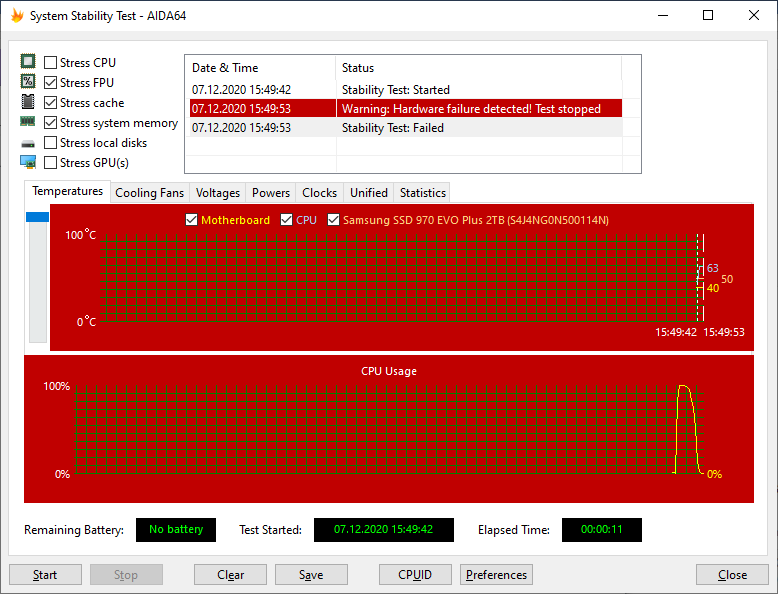

  • Memory Try It Funktion vom MSI Unify X570 mit 3600 Mhz und CL14 bootet und kommt ins Windows, gibt aber sehr schnell Fehler im AIDA Stabilitätstest. 3600 MHz mit CL16 läuft ebenfalls und lief gerade 10 Minuten Fehlerfrei im AIDA Stabilitätstest. Screen siehe unten.

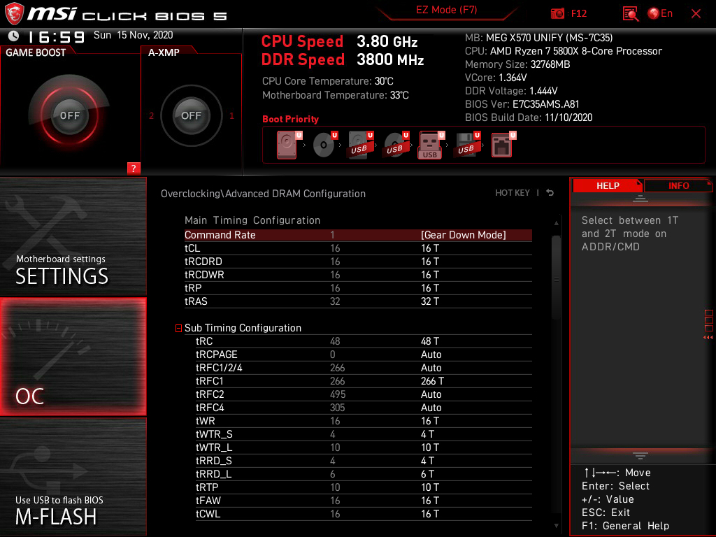

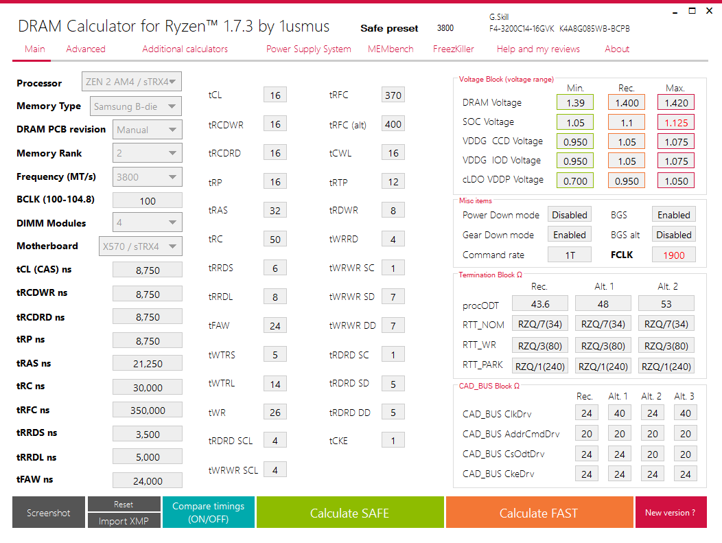

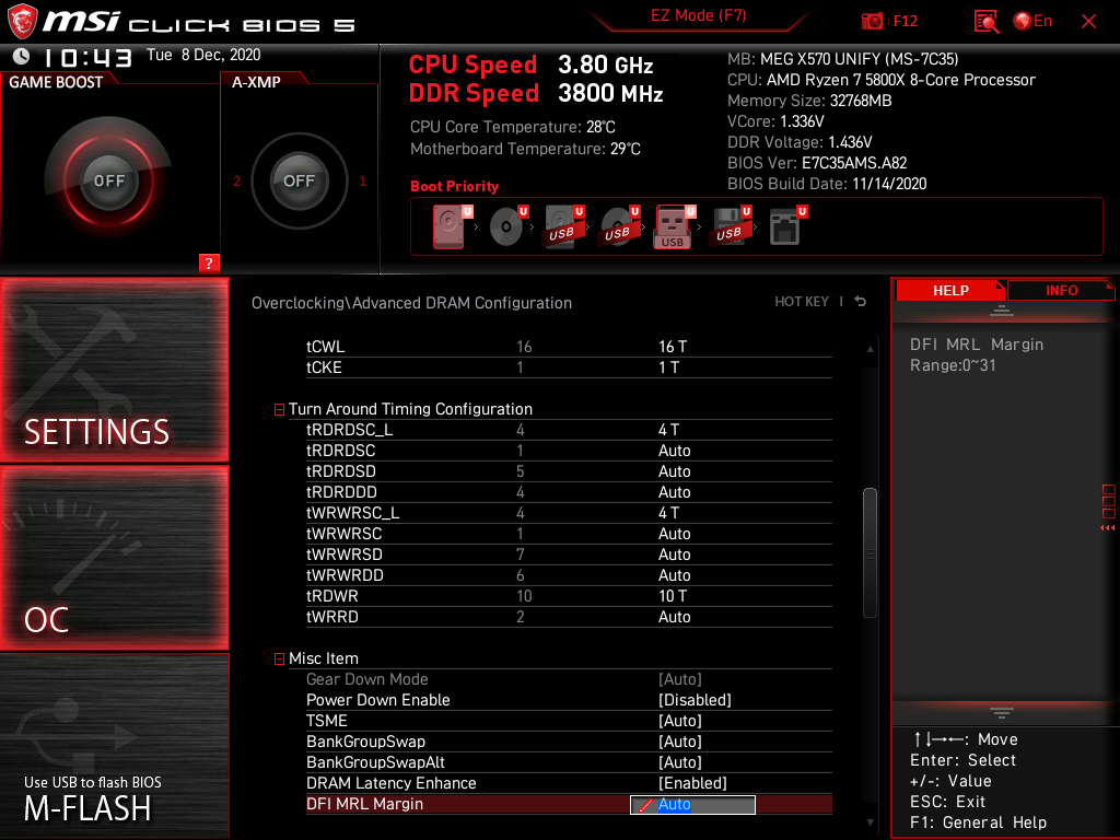

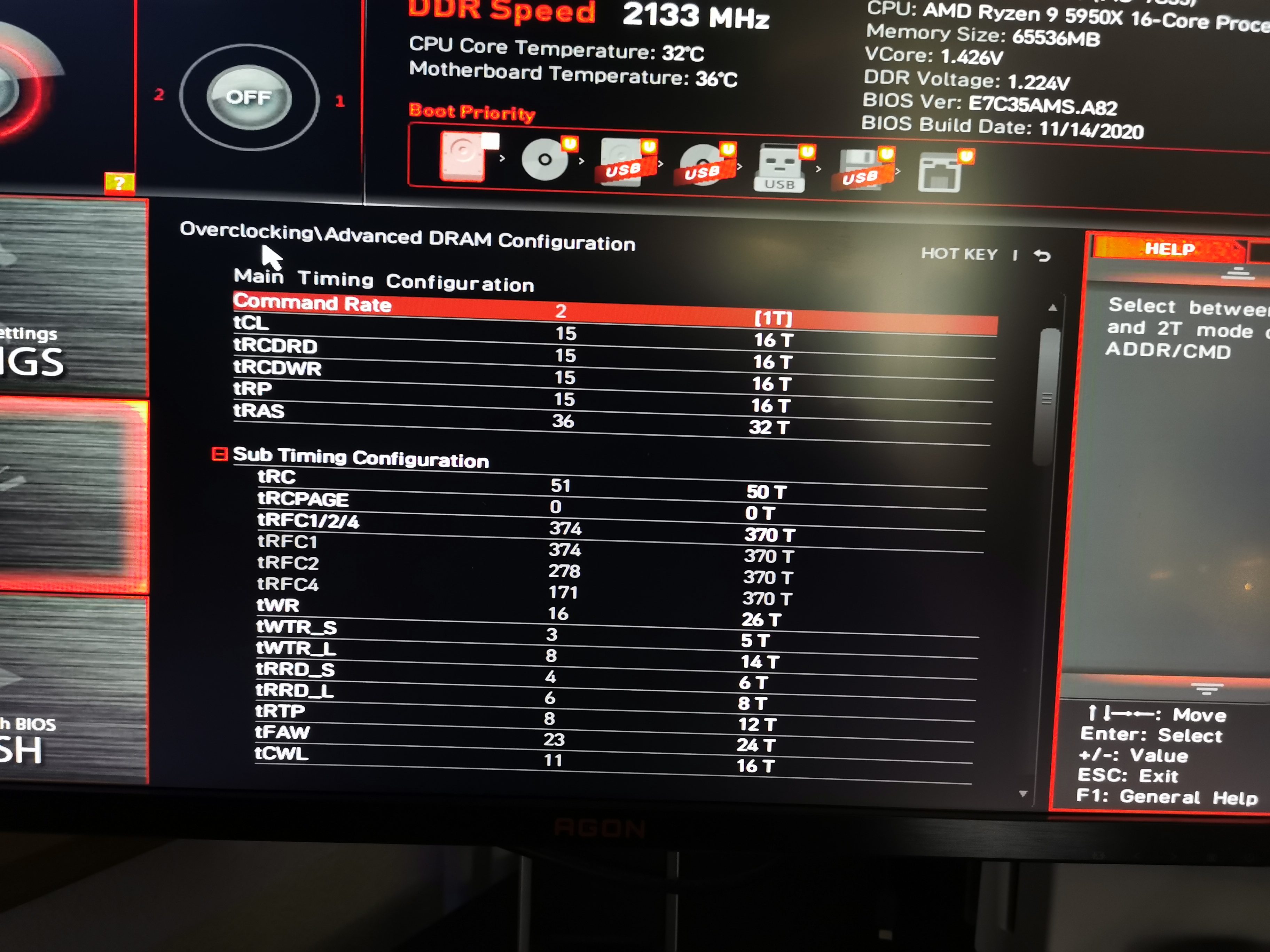

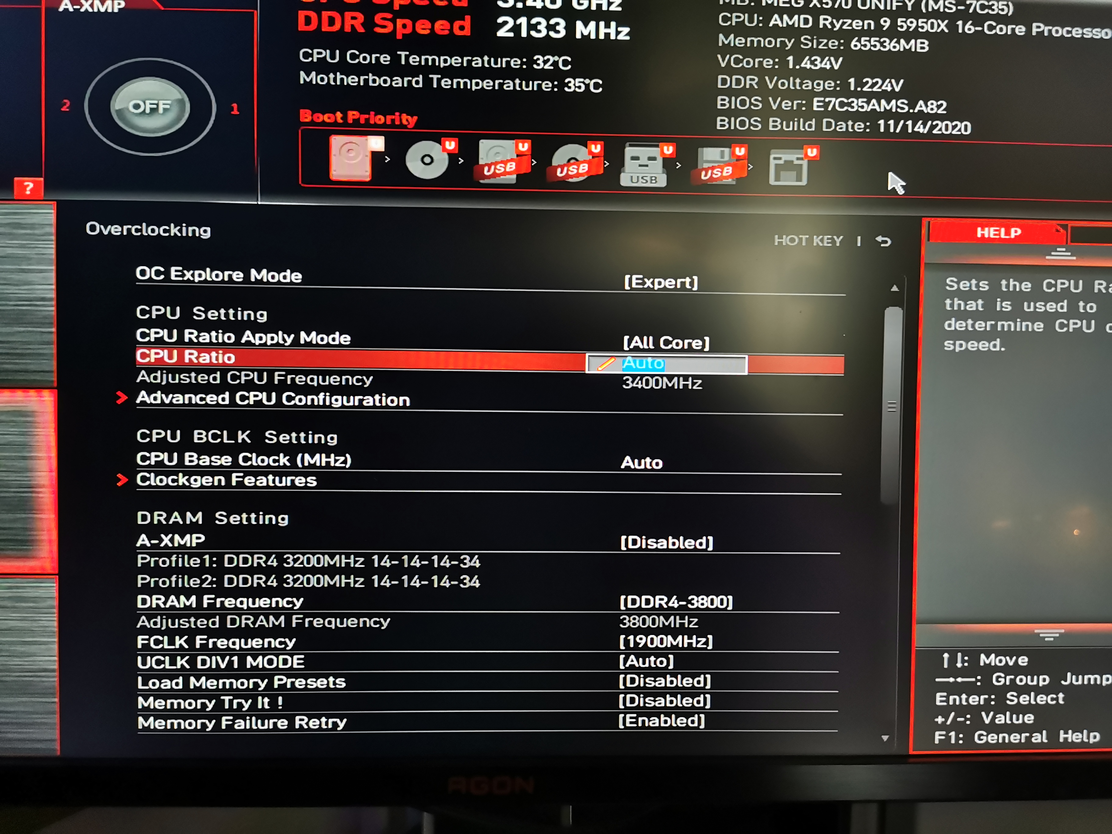

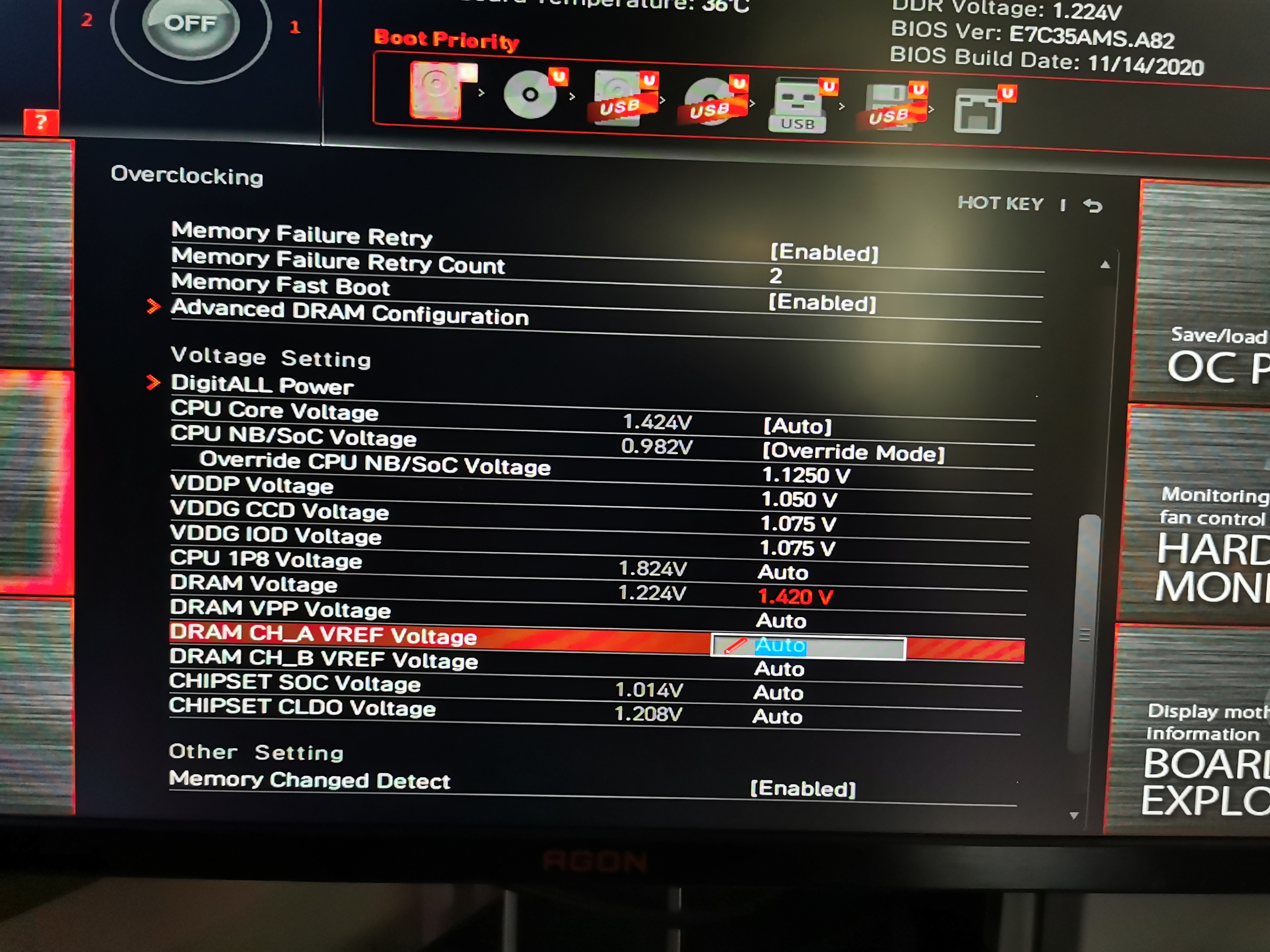

  • Sämtliche Versuche den RAM per Hand entsprechend den Angaben aus dem DRAM Calculator zu übertakten scheitern. Das System bootet bei 3600 safe, fast und 3800 safe nicht einmal. Ich kann alle nötigen Einstellungen vornehmen außer "Gear Down Mode". Die Option ist ausgegraut und steht auf auto.
Screenshots meiner DRAM Calculator Empfehlungen und der BIOS Einstellungen siehe unten. Wichtige Anmerkung: Auf den 3600 Screens hatte ich noch
  • DRAM Frequency war noch nicht auf 3600 Mhz gestellt :-)
  • vergessen die Voltage des RAM von auto auf 1.4V oder höher zu stellen (gewählte Einstellungen bei 3800 in der jeweiligen Option hinterlegt)
  • tRDRDSC_L und tWRWRDD_L auf auto gelassen. Dann aber angepasst wie von DRAM Calculator gewünscht
  • memory try it auf 3600-14... Hatte dann schließlich auch bemerkt und auf disabled gestellt
  • tRFC1/2/4 war auch erst auf auto, habe ich dann aber auch entsprechend auf den tRFC Wert aus dem DRAM Calculator gestellt
Diese Fehler hatte ich aber gefunden und korrigiert. Sieht man dann auch auf den 3800 Mhz Screens.
Mich wundert insbesondere, dass ich mit den automatischen MSI Try Memory Settings auf 3600 Mhz CL16 zumindest ins Windows komme und benchen kann. Mit meinen DRAM Calculator Einstellungen per Hand will der PC aber nicht mal booten. Irgendwelche Ideen? Habe ich eine Einstellung vergessen / falsch angepasst? Falls ich irgendwas komplett vergessen haben sollte, dann findet man es vermutlich besser auf den Screens zu den 3800 Einstellungen.

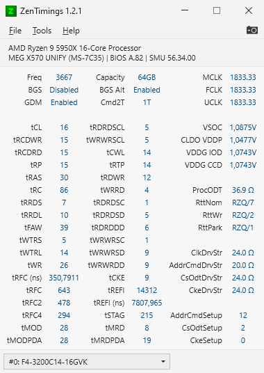

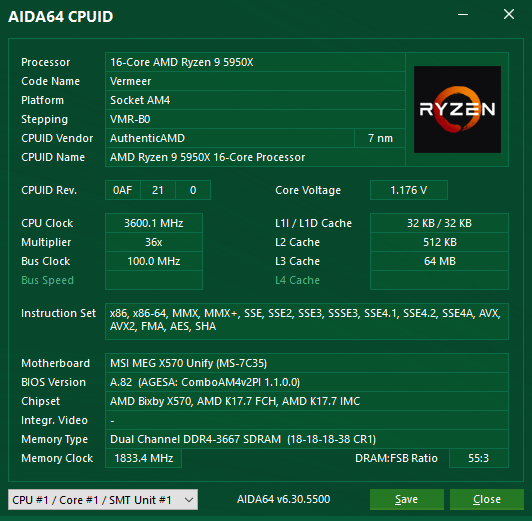

Habe jetzt mit einem Mix auf schlechten Timing Voreinstellungen (4000 Mhz?) vom MSI Board und Frequenz und Infinity Fabric auf dem RAM 3666 Mhz mit CL 18 und Infinity Fabric von 1833 Mhz geschafft. Werde mal über Nacht testen ob das stabil ist. Die AIDA Benchmark Werte sehen ja schon mal ganz nett aus. Allerdings scheine ich wohl irgendwas zu vergessen wenn ich den RAM komplett per Hand im Bios ocen will... Wer Ideen hat, immer her damit.

tWTRS auf 4 wird für die 16GB Module zu niedrig sein....stell zum testen mal auf 6...wenn dass die Probleme behebt(oder zumindest verbessert), kannst du noch 5 ausprobieren.
Generell würde ich erstmal mit sehr sicheren Timings ausprobieren, ob der IF überhaupt die Frequenzen mitmacht, und dann erst die Timings verbessern.

Habe jetzt mal über Nacht die 3666 Mhz Frequenz mit den CL18 Pre Set Einstellungen für Mhz vom MSI Board getestet. Lief durch...
Alles über 3666 bootet nicht, auch mit 1.5V vDimm. Ist da wirklich schon Ende Gelände?

3666 Mhz mit 16-16-16-16 laufen jetzt wohl auch. Aber halt immer noch mit MSI Memory Try It 3800 18-18-18-18 Settings weil wenn ich alles per Hand mache der PC nicht bootet...
Kann es sein, dasss man bei tRAS das doppelt der Haupttiming Werte nehmen muss? Mit tRCDWR, tRCDRD und tPR au 16 aber tRAS auf 34 wollte der PC nämlich auch nicht booten. Mit tRas auf 32 ging es dann...
Warte aber immer noch auf meine Karthu Lizenz zwecks echtem Stabilitätstest...
Was sollte ich als nächstes probieren? Haupttimings weiter runter oder Subtimings?
3666 Mhz mit 15-15-15-15-30 laufen jetzt auch. Zumindest 20 Minuten Stresstest in Aida hat es überstanden. Sobald ich CL14 einstelle, verweigert das System den Boot. Selbst mit vDimm auf 1.55V...

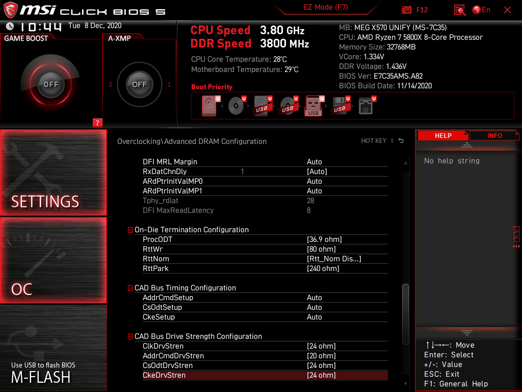

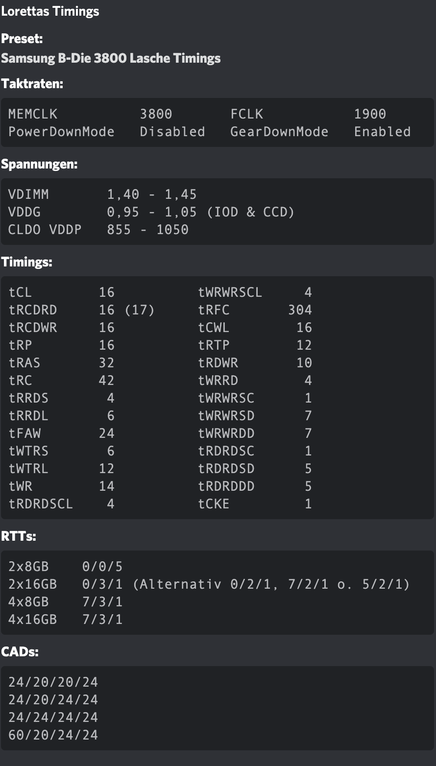

  • A82 BIOS hast du, gut!
  • Try It Funktion nicht so gut
  • Gear Down Mode unbedingt erst mal AN! (da gibt es zwei Stellen im BIOS, wo das gesetzt werden kann. Deswegen ist es bei dir wohl ausgegraut)
  • versuche das angepinnte Preset, dass sollte eigentlich laufen. Achte darauf, dass du die korrekten RTTs für 4 Riegel einstellst (7/3/1)
  • VDIMM schätze ich zwischen 1.42v und 1.45v bei 3800Mhz und 4 Rieglen
Edit: Spannung angepasst

Danke werde ich nachher mal testen. Mit deaktivierten Gear down mode konnte ich gerade 3666 CL15 und CL14 booten!
Werde ich nachher mal alles testen!
Das Problem mit der Try It Funktion ist, dass diese wohl irgendeinen Wert setzt, der dafür sogar, dass ich überhaupt 3600 Mhz booten kann. Ich weiß nur nicht welchen.

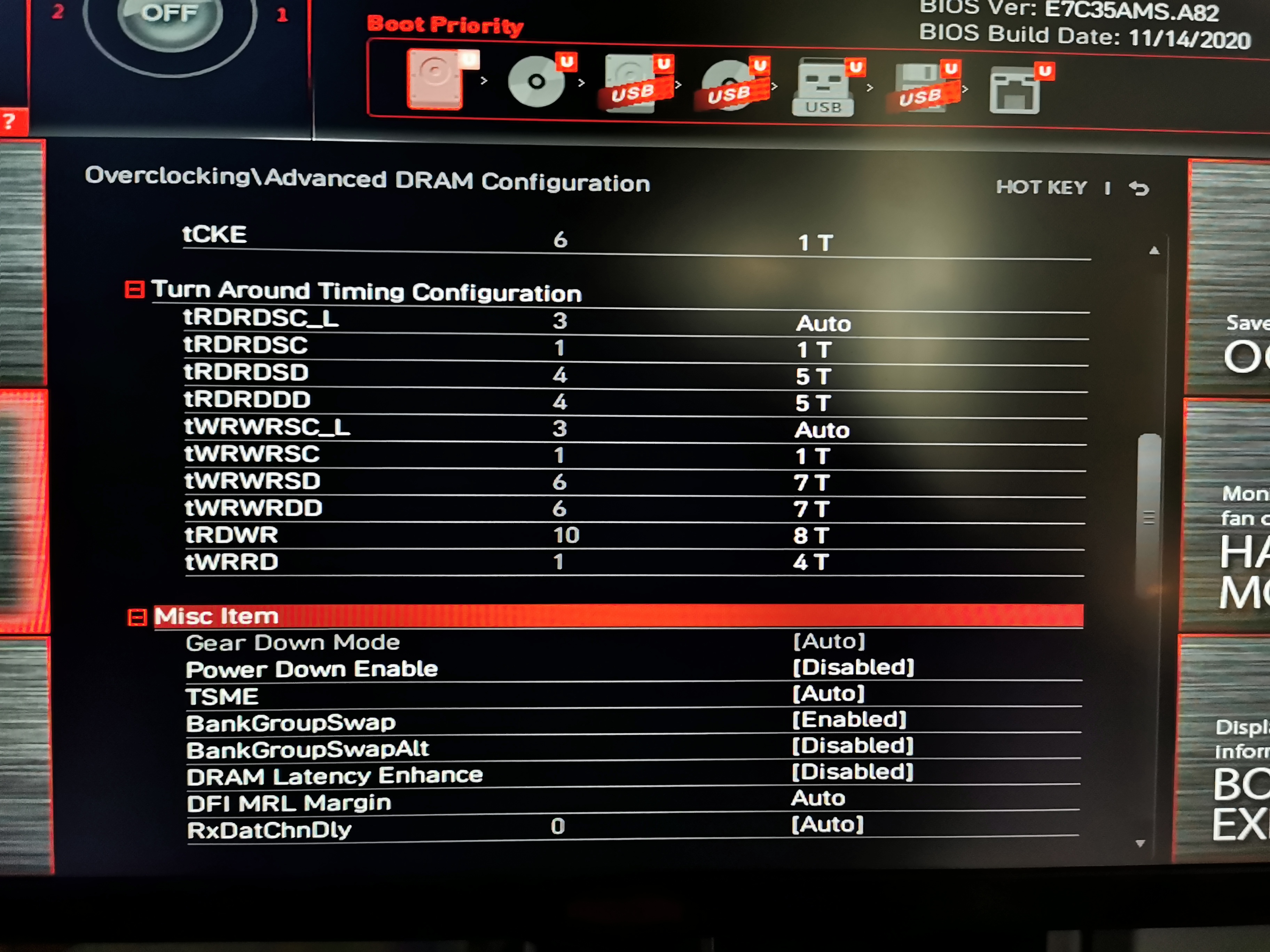

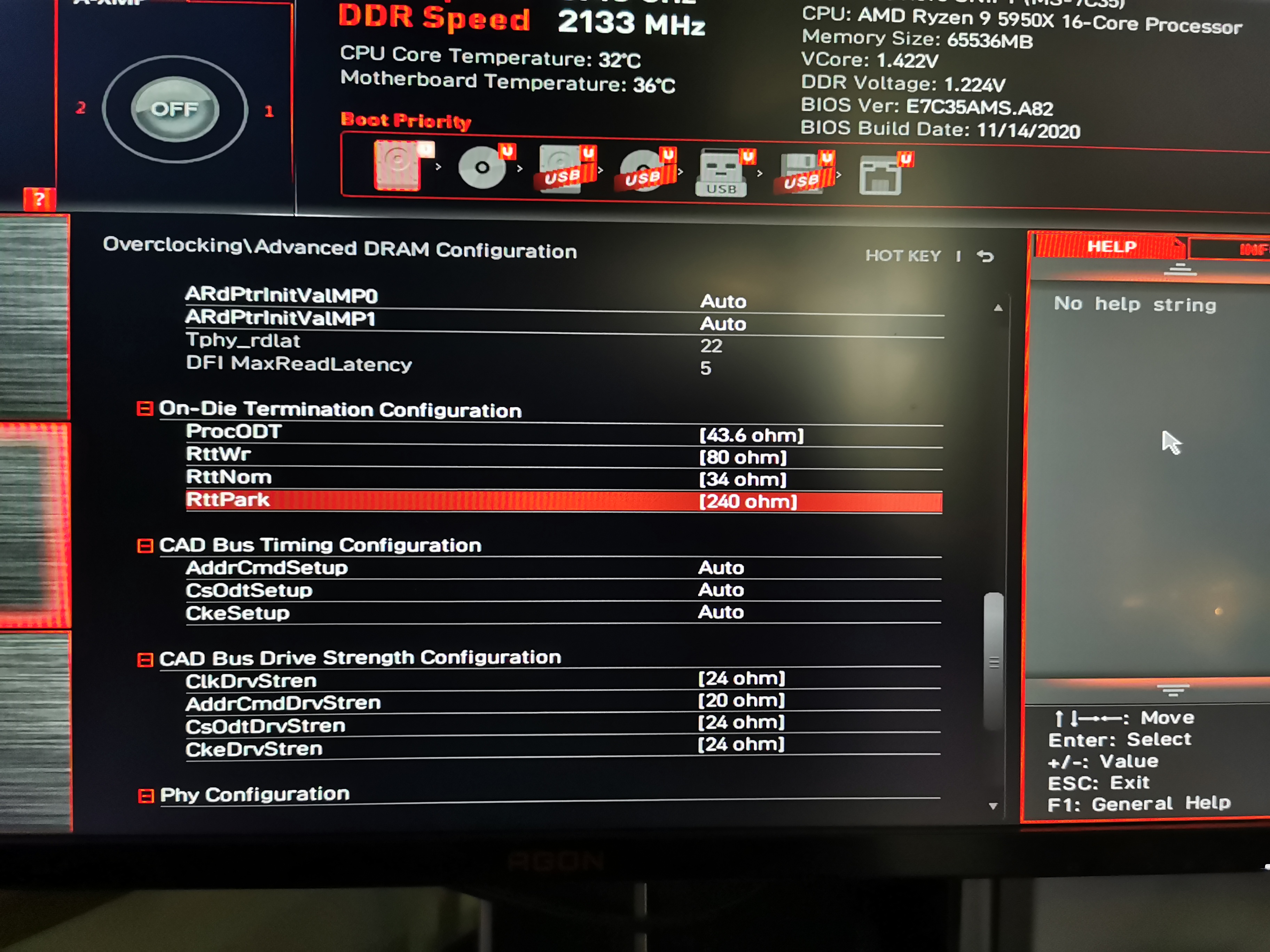

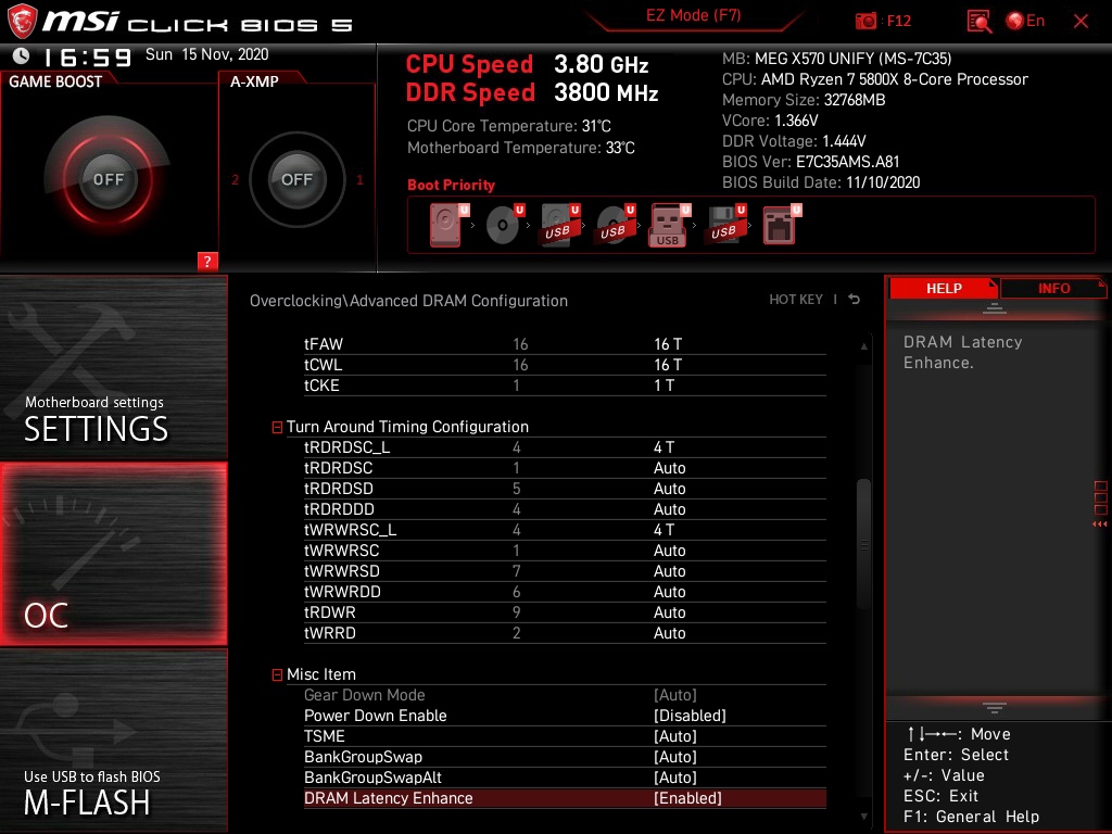

Wie gesagt, Gear Down Mode bringt viel für Stabilität. Würde mich nicht wundern, wenn das gerade dein Hauptproblem ist.

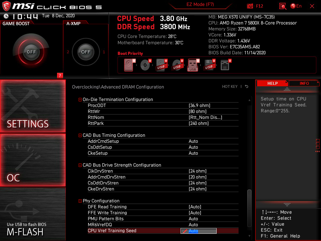

RTT ist noch falsch gesetzt, 7/2/1 anstatt 7/3/1
wird vermutlich keinen Unterschied machen, aber meine Einstellungen unter Misc sind anders als bei Dir...
Reaktionen: tackleberry und Baal Netbeck

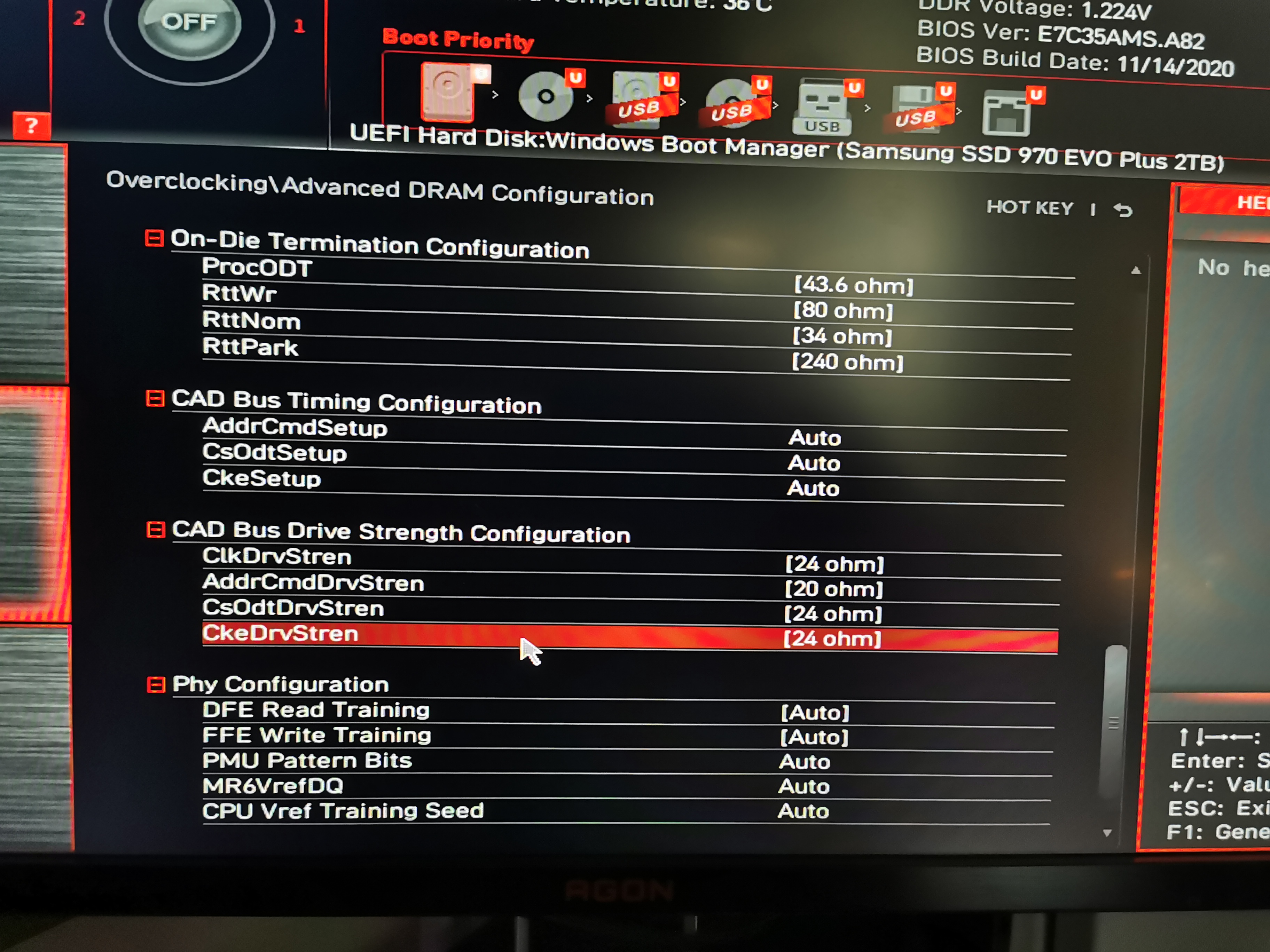

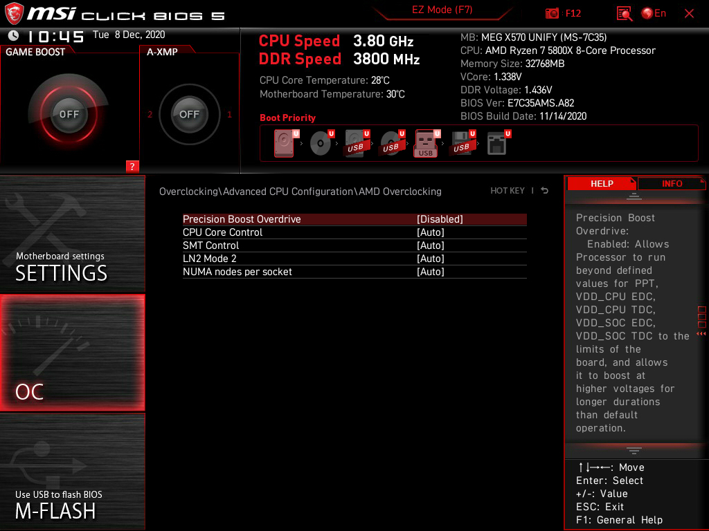

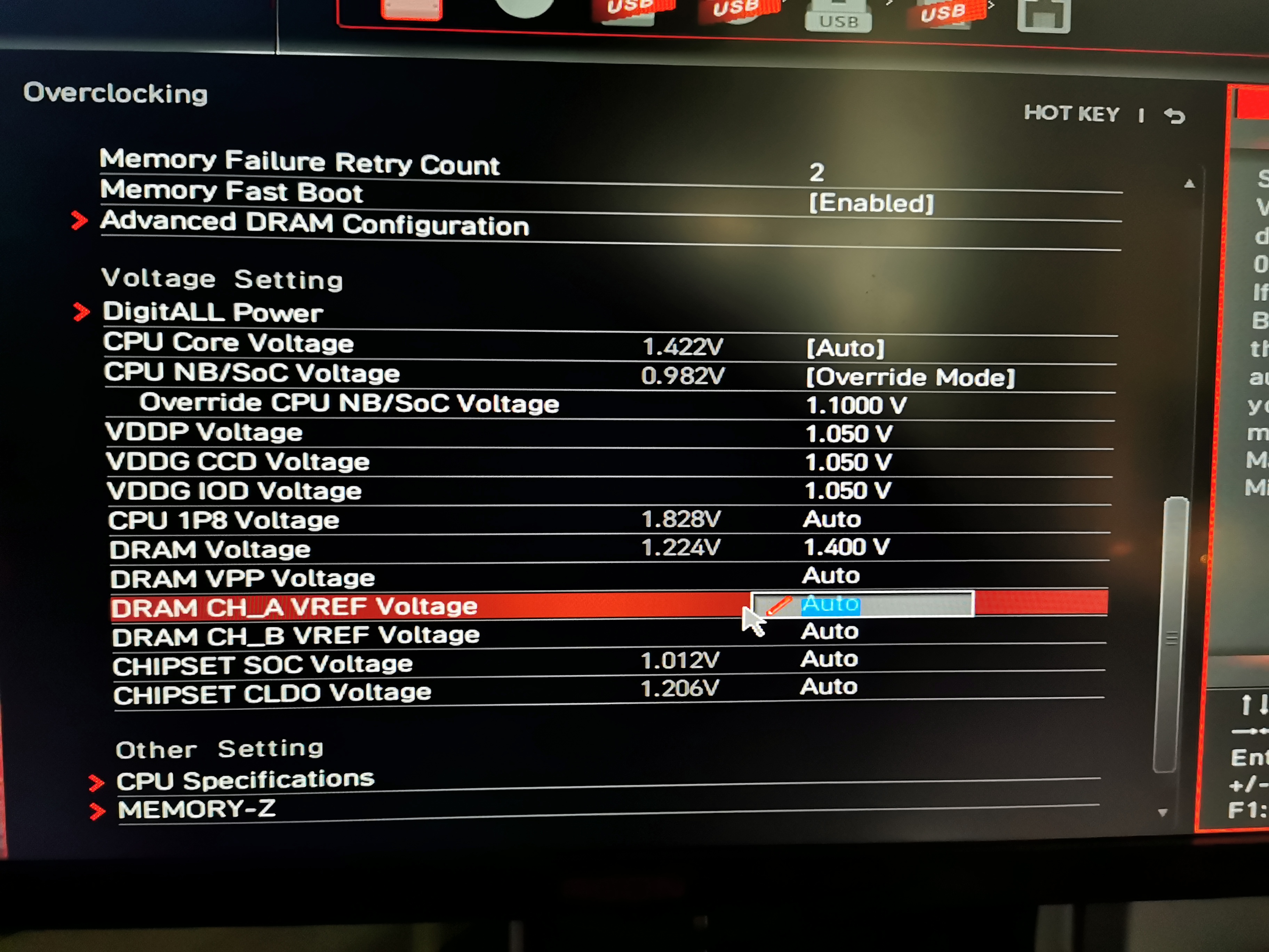

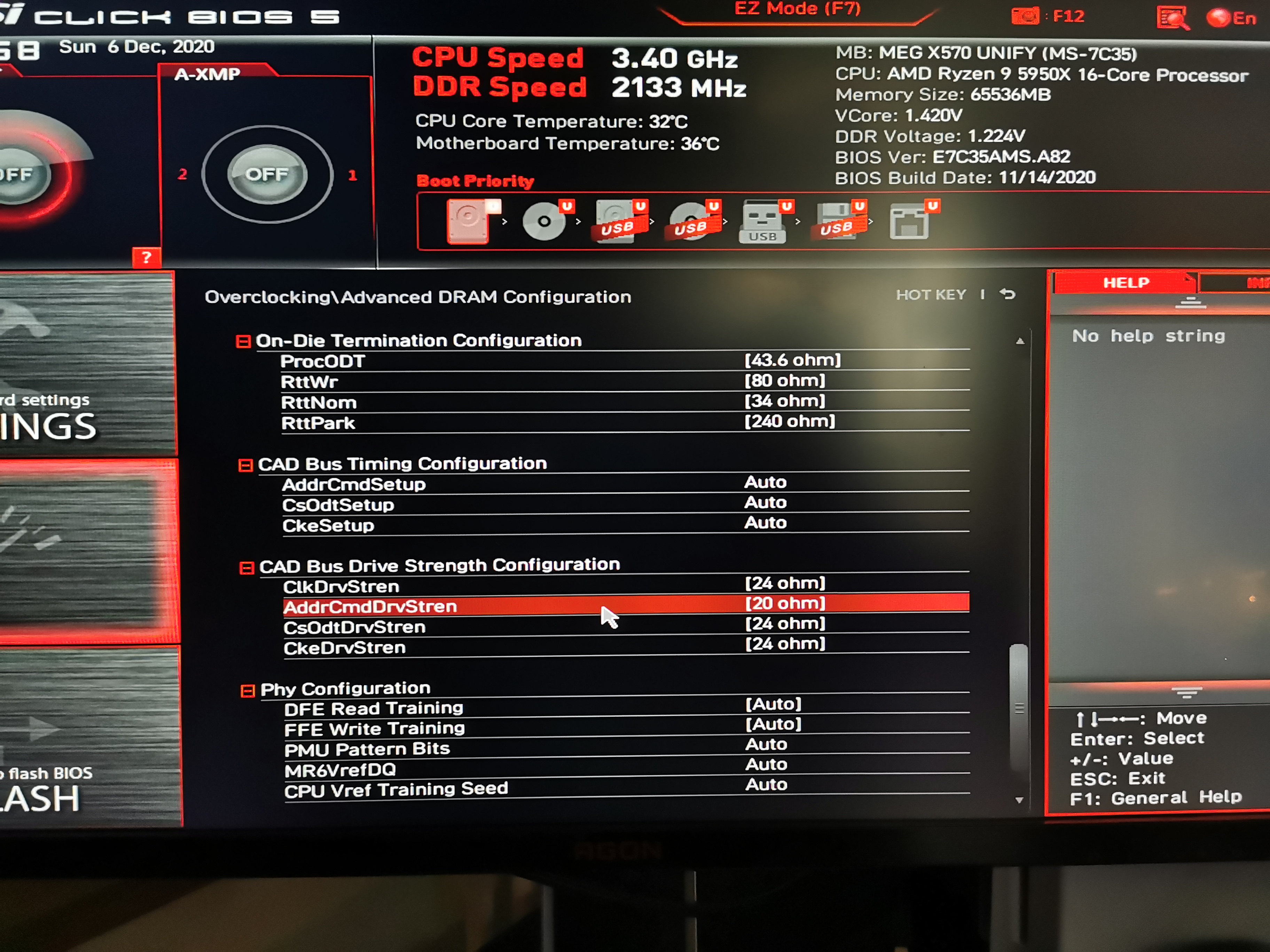

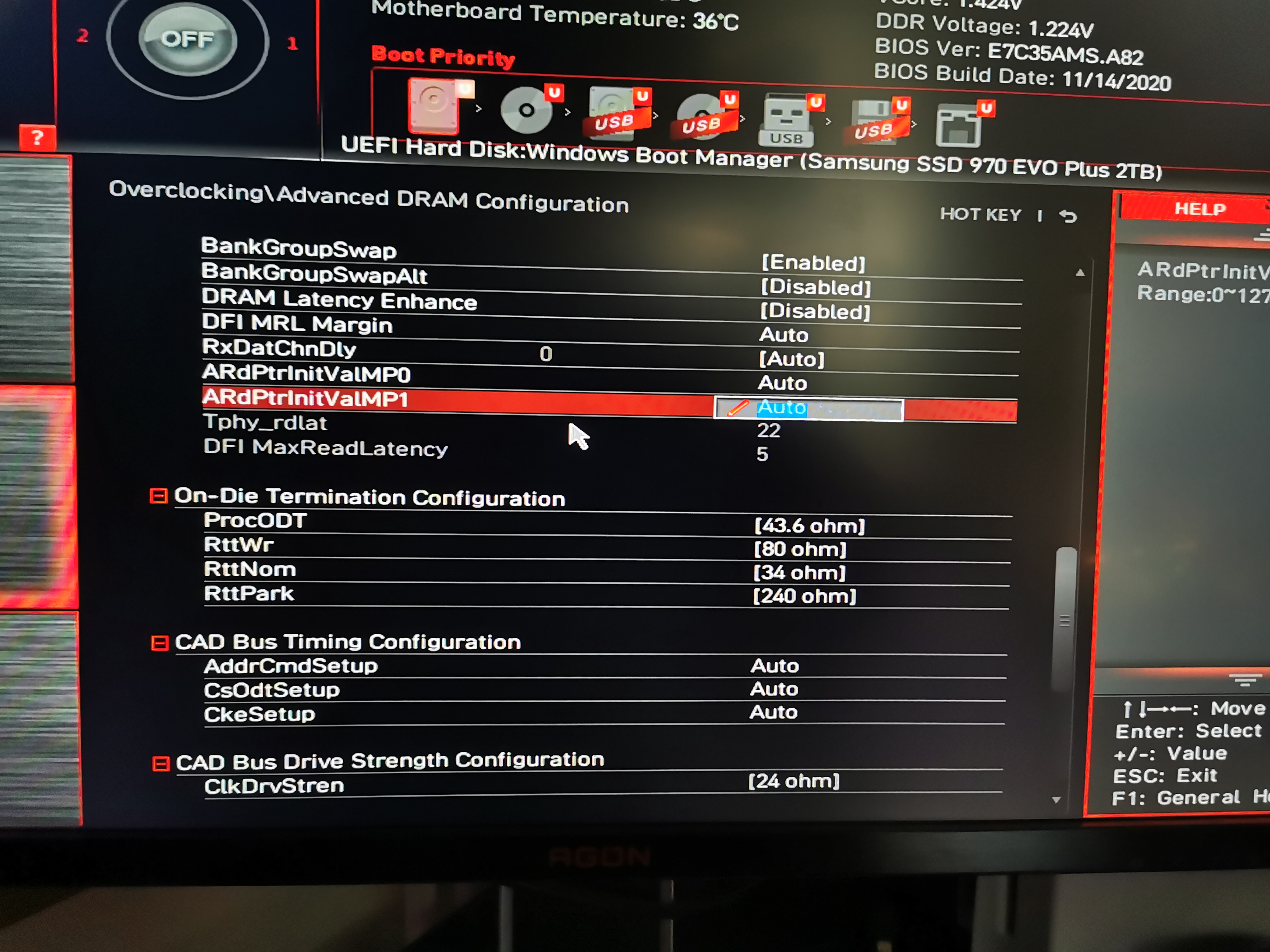

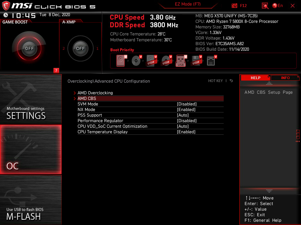

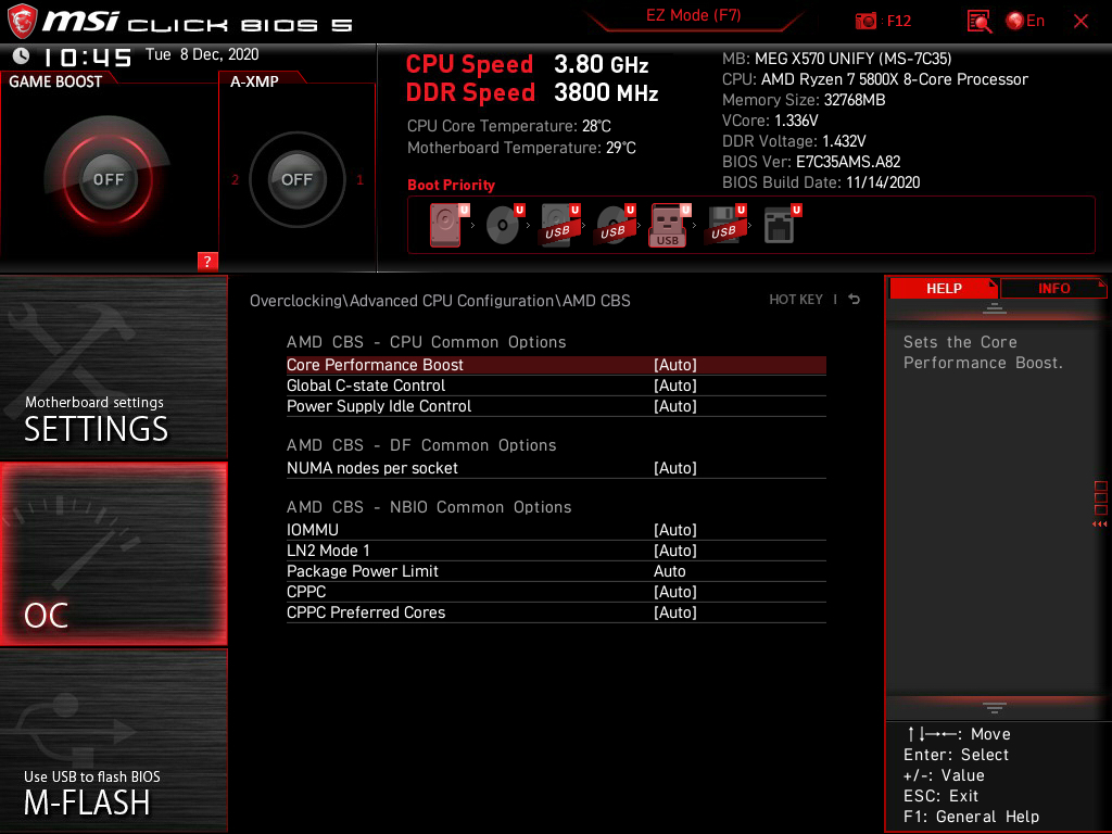

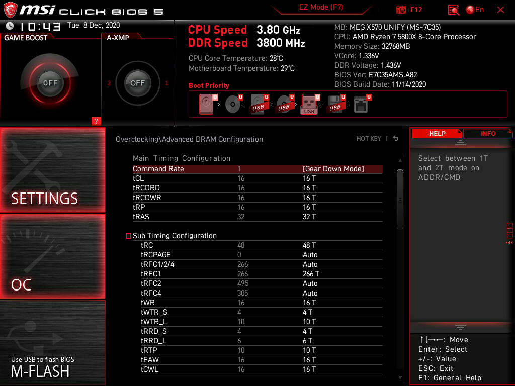

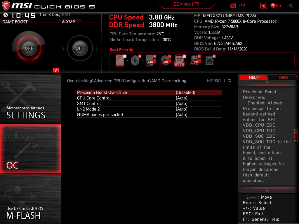

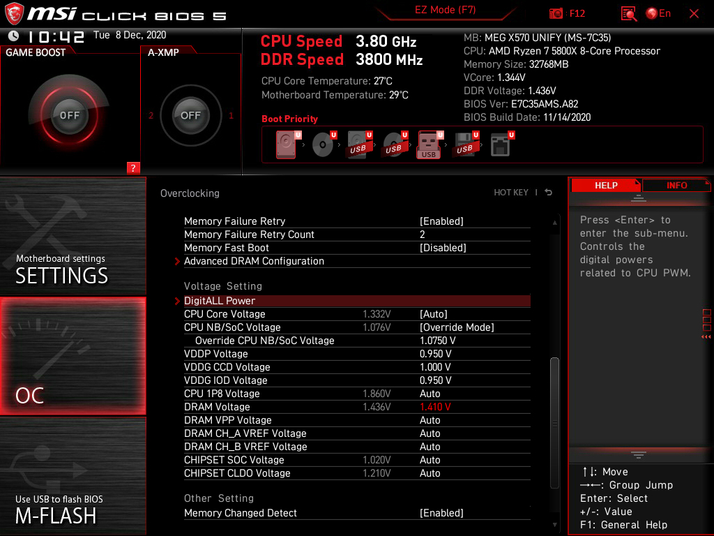

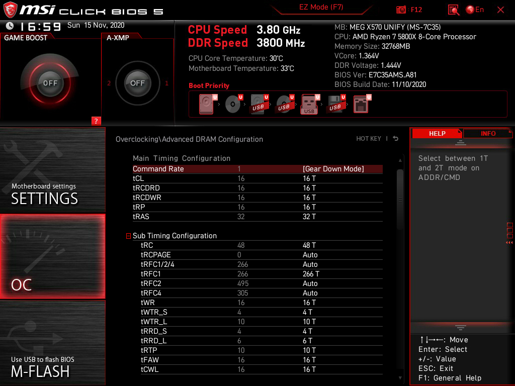

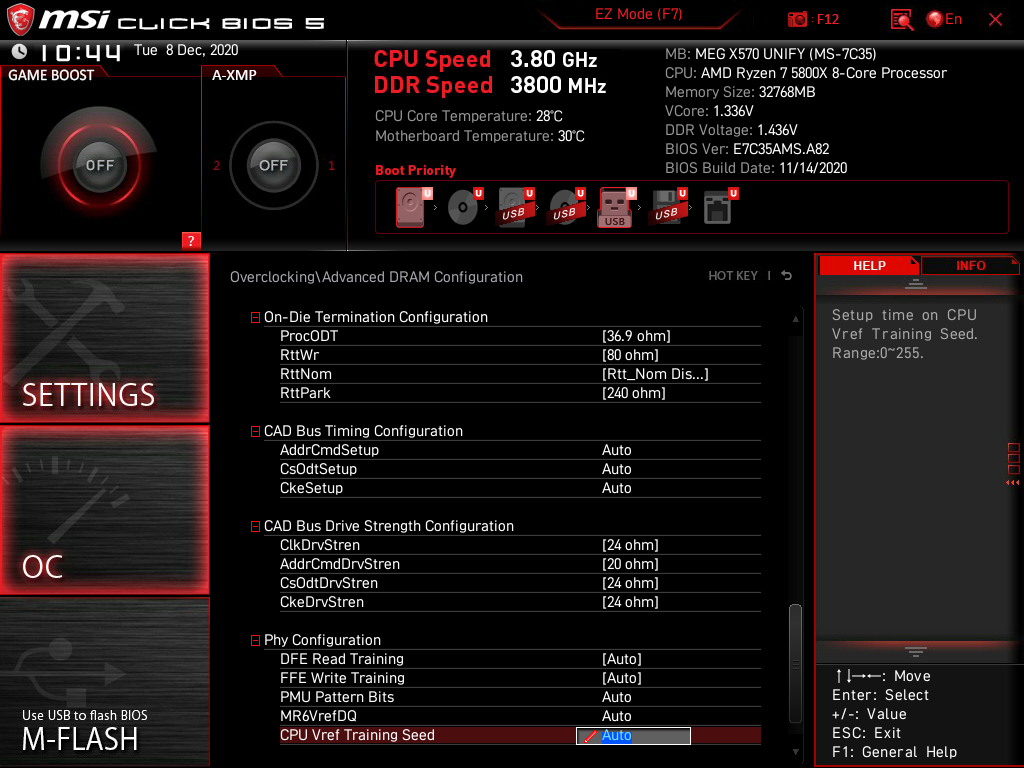

Kannst mal bitte sämtliche relevanten Bios Einstellungen zeigen? Also auch die unter OC und alles unter Advanced DRAM Configuration?
Ich bekomm meinen 5950x mit nem GA x570 Elite und Patriot 4400er auch nicht so einfach stabil auf 3800 oder mehr.
Wäre nice wenn wir uns hier nen bisschen autauschen, was die Settings angeht.
Reaktionen: Baal Netbeck, BlackhandTV und tackleberry
