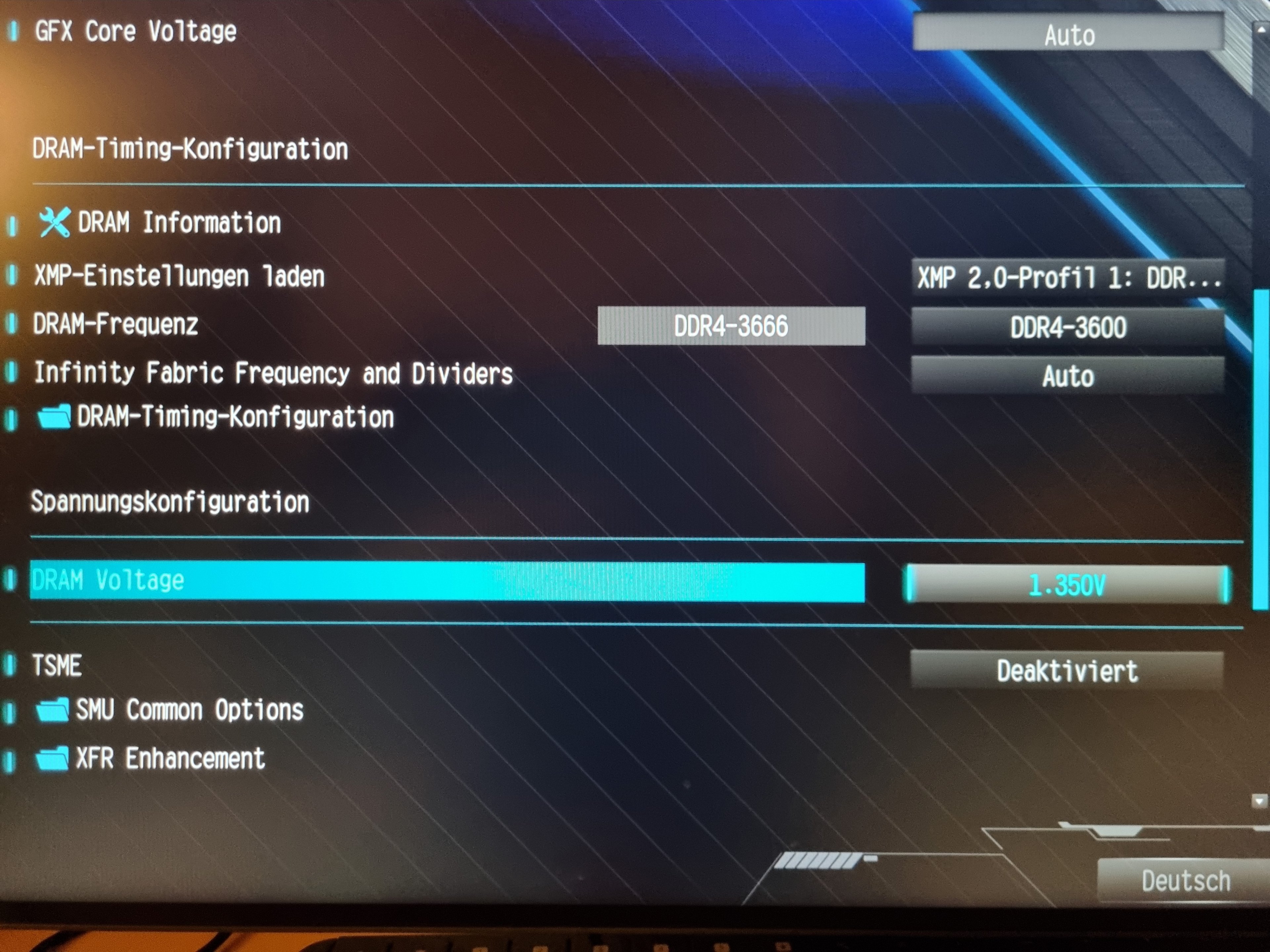

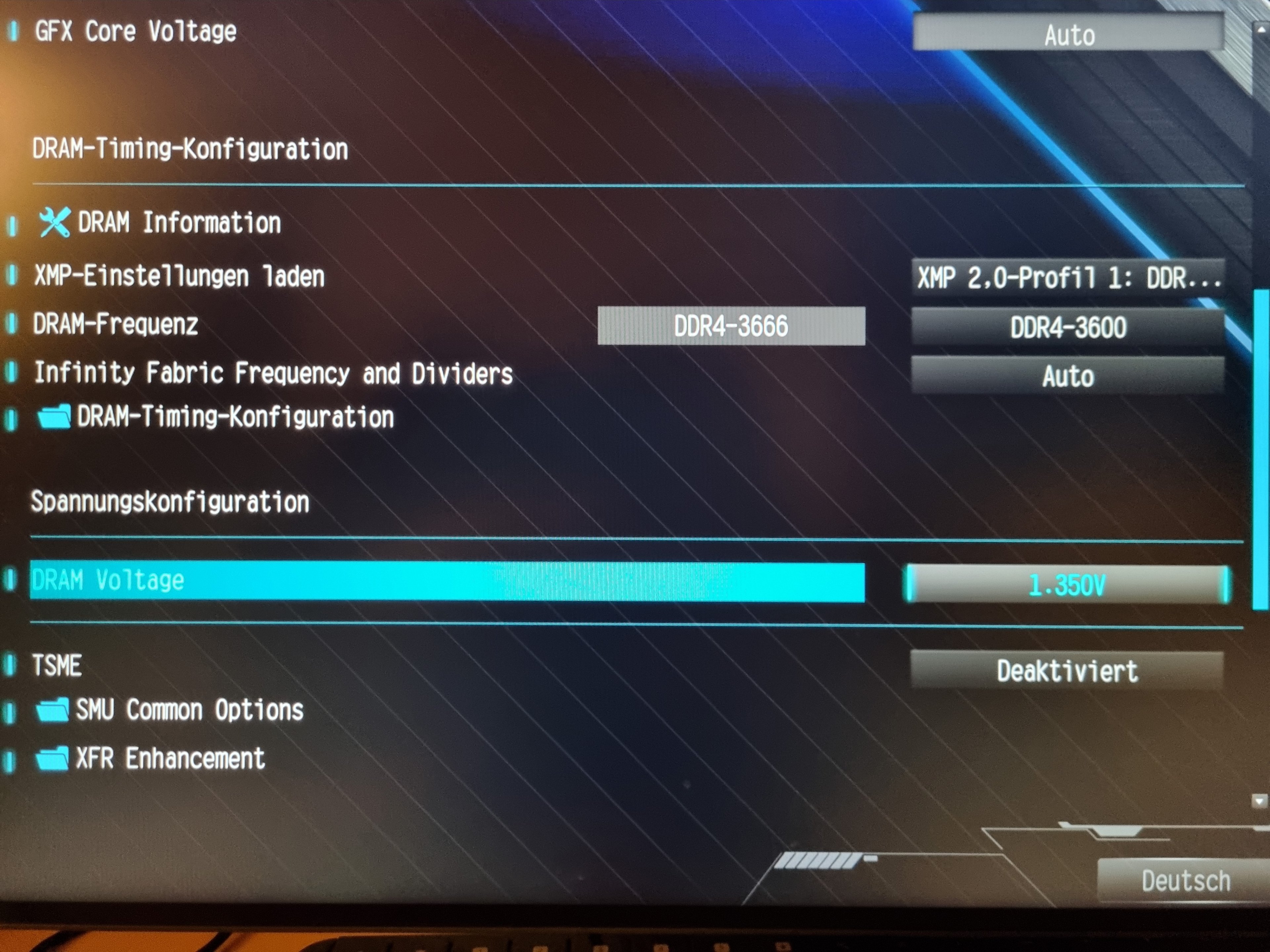

Hallo, ich möcht meine RAM übertakten und kann aber im UEFI die Ram Voltage nicht frei wählen. Es werden nur 2 fixe Werte zu Auswahl angezeigt. 1,2V und 1,35V.

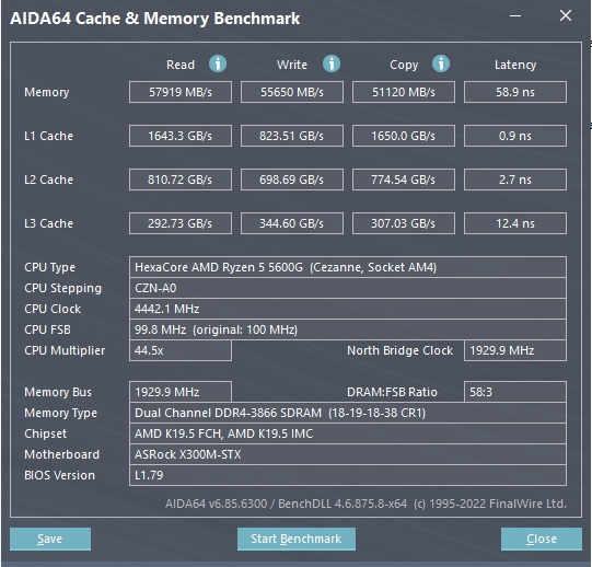

Komme mit 1,35mV nur auf 1930 (3860) MHz. bei CL 18-19,18-38 CR1. Ich denke dass die Wert ok sind?! würde dennoch gerne auf 4000MHz kommen bzw. höher.
das ist mein Setup: https://geizhals.at/?cat=WL-2836268
ASRock DeskMini X300
AMD Ryzen 5 5600G
Crucial Ballistix 16GB Kit
(die CPU ist nicht übertaktet, nur die GPU)

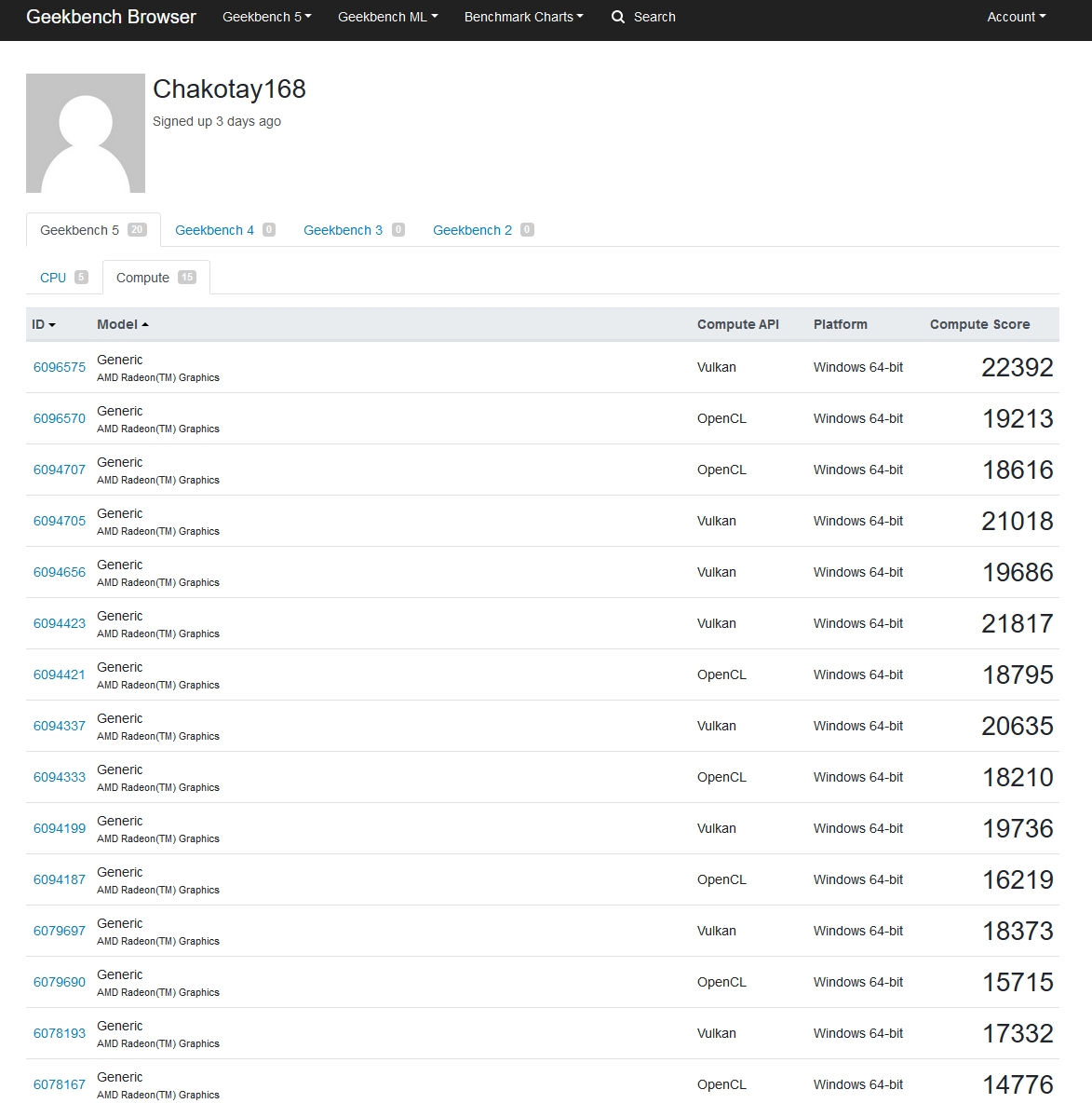

Und es hat bisher großen Unterschied gemacht. In dem ich die Ram, wie oben übertaktet habe und die GPU +300Mhz (CPU nicht übertaktet). habe ich in Gigabench die Werte wie unten steigern können
OpenCL 14776 -> 19213
Vulkan 17332 -> 22392
das wären um ganze (ältere) Grafikkarten Generationen.

habe Memtest"64" eine weile laufen lassen, war alles stabil! und Aida RamBenchmarks.
Ich brauch noch die Einstellung im Bios wo ich die Volt frei wählen kann :O
die gibt es bei dem A300 und X300 nicht, außer es gibt irgendwo ein mod Bios.

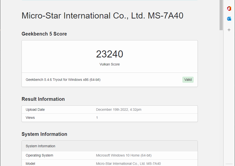

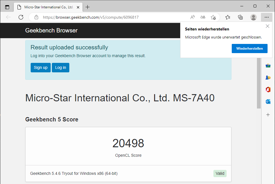

hier mal die Geekwerte und eines 5700g mit 4000 1:1:1 + 300 Mhz IGPU auf einem MSI B450.

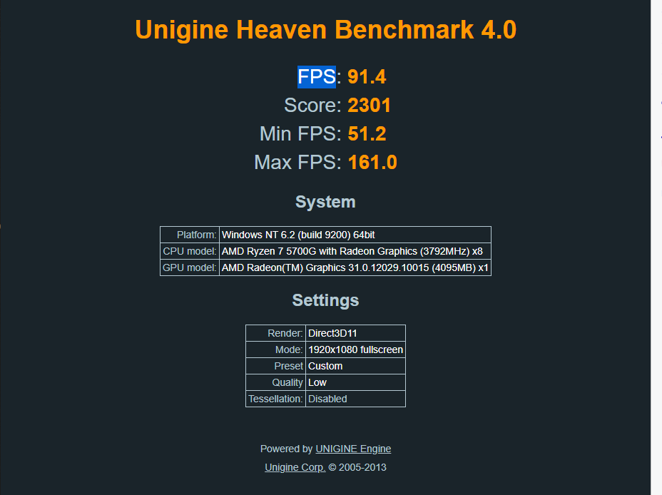

Und Heaven Benchmack auch noch
Reaktionen: Chakotay192

Da in Deinem Screenshot biste schon richtig. Normalerweise kann man da noch viel mehr Spannungen einstellen, nicht nur die RAM-Spannung. Passt für mich irgendwie zusammen, daß man Dir da dann auch nur die Standard-1.2V anbietet und die Spannung, die im XMP-Profil hinterlegt ist. Ist wohl abgespeckt, "alles andere" fehlt ja auch.
