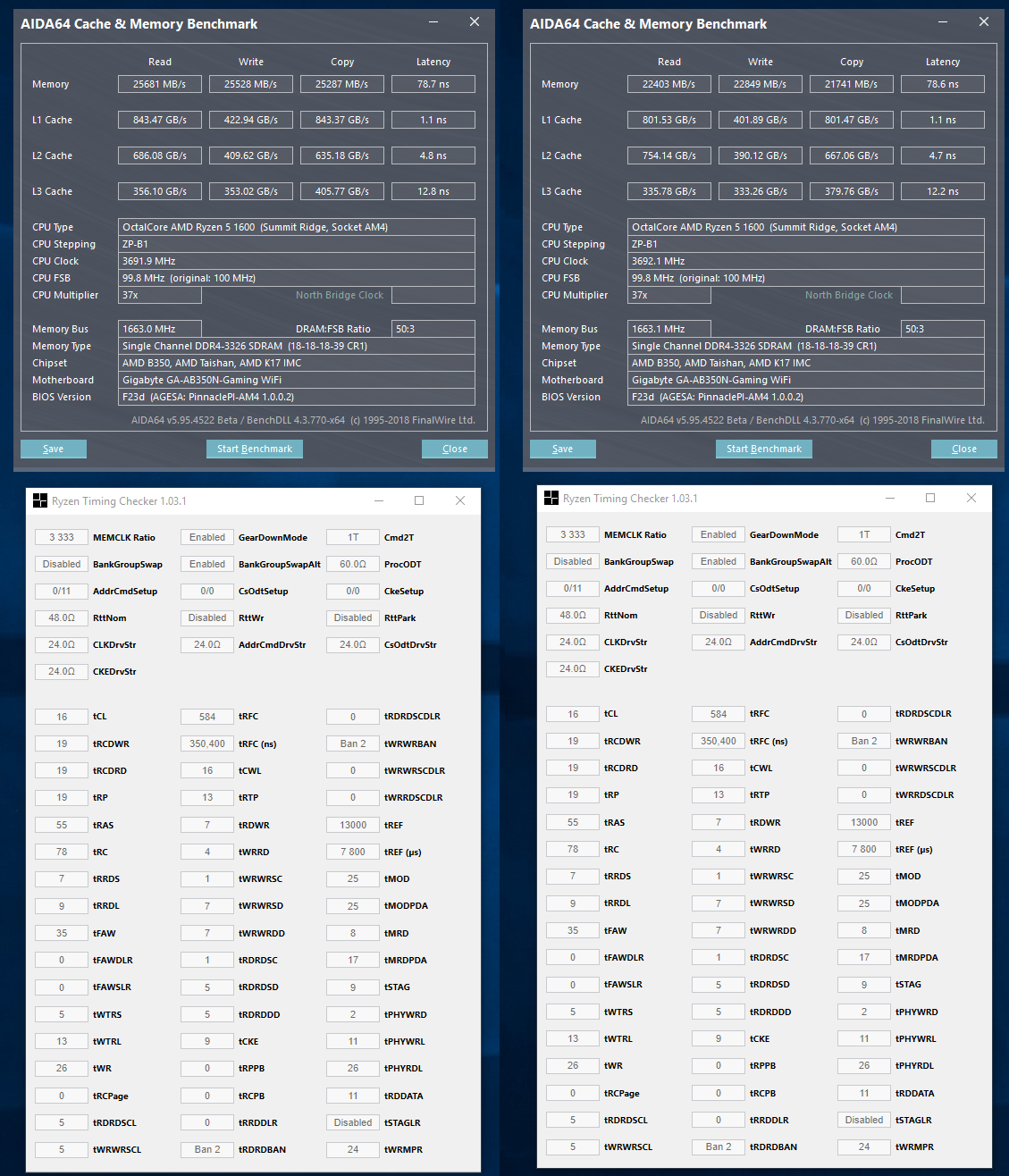

Moin moin,
ich habe festgestellt, dass bei meinem PC die Lese-, Speicher- und Kopierleistung des Arbeitsspeichers einbricht (rechte Bildhälfte), sofern ich die CPU per p-state Overclocking auf 3,7 Ghz übertakte. Übertakte ich hingegen alle CPU-Kerne auf 3,7 Ghz oder lasse die CPU auf Stock laufen (Turbo 3,7 Ghz, linke Bildhälfte), dann bricht die Performanz nicht ein.
Ist das ein bug?
stock-pstate-png.677592

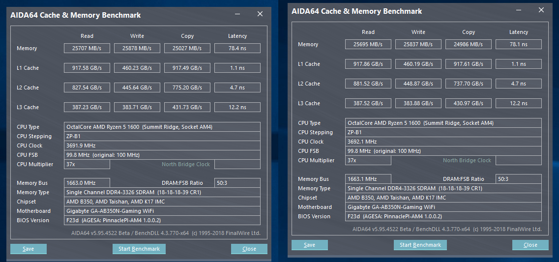

Ich habe jetzt mal Ryzen Master installiert. Die AIDA64-Werte sind zu >99% identisch zu denen die über das BIOS erzielt werden wenn ich alle Kerne übertakte:
Ps: Dein R5 1600 hat doch 6 bzw 12 Core und nicht acht?
Nein, der hat in der Tat 8 Kerne bzw. 16 Threads :D
Shaav schrieb:
Genau.

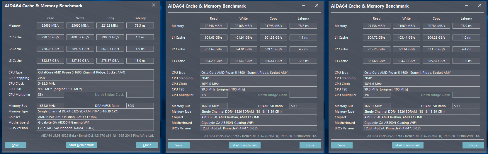

Noch was interessantes: Je höher der CPU-takt über das P-state Overclocking ist, desto geringer die Lese-, Schreib- und Kopierleistung: :freak:
