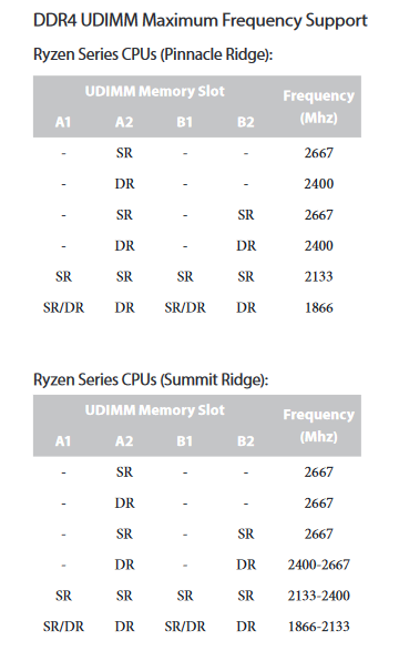

Hast du die beiden RAM Module auch wie empfohlen installiert?
Das wäre in Slot "A2" und "B2", bei nur einem Modul "A2"
Also, der zweite und vierte RAM Slot von der CPU aus gesehen.
Yes! Lief ja auch ne Zeit lang :P
