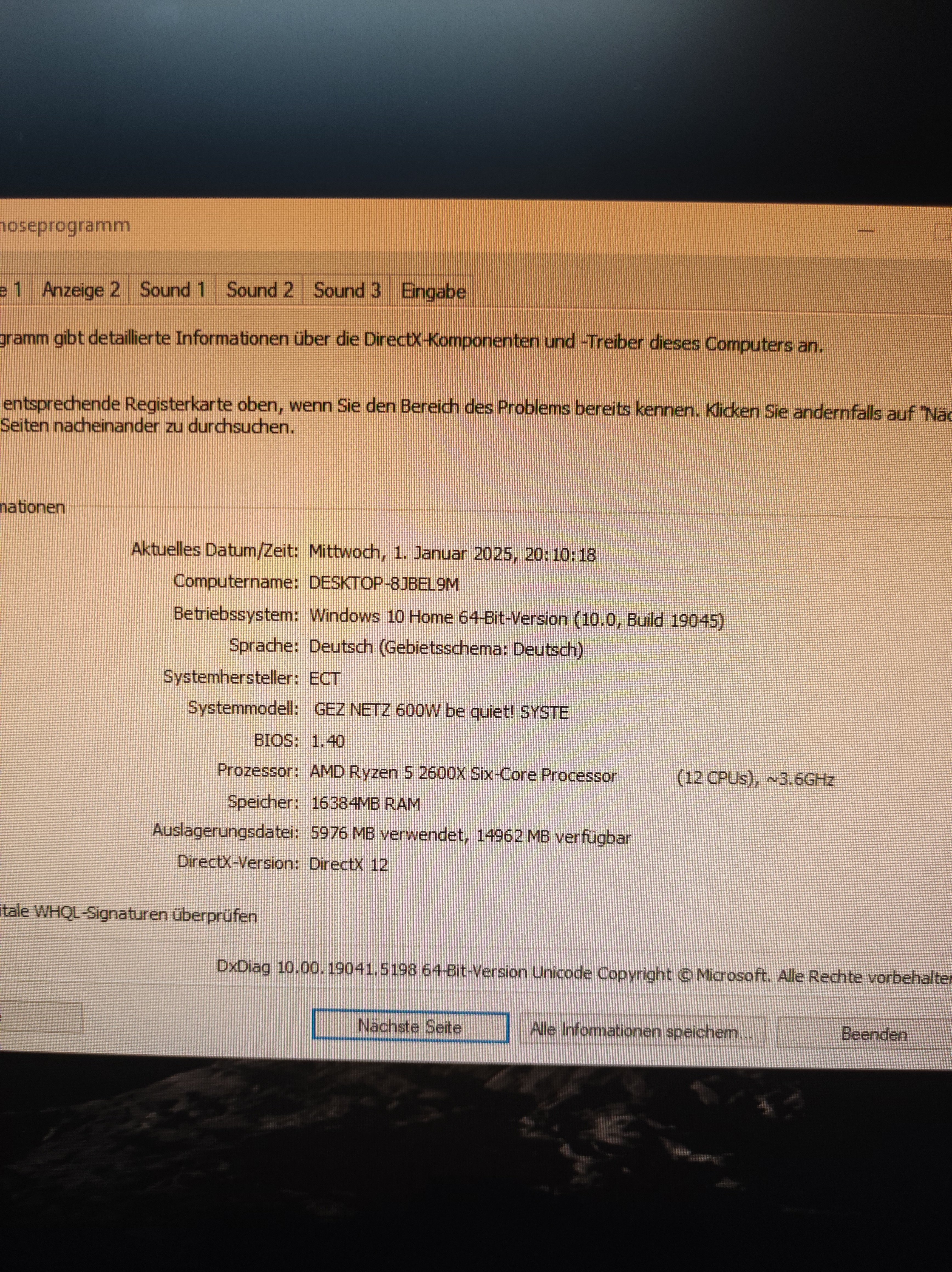

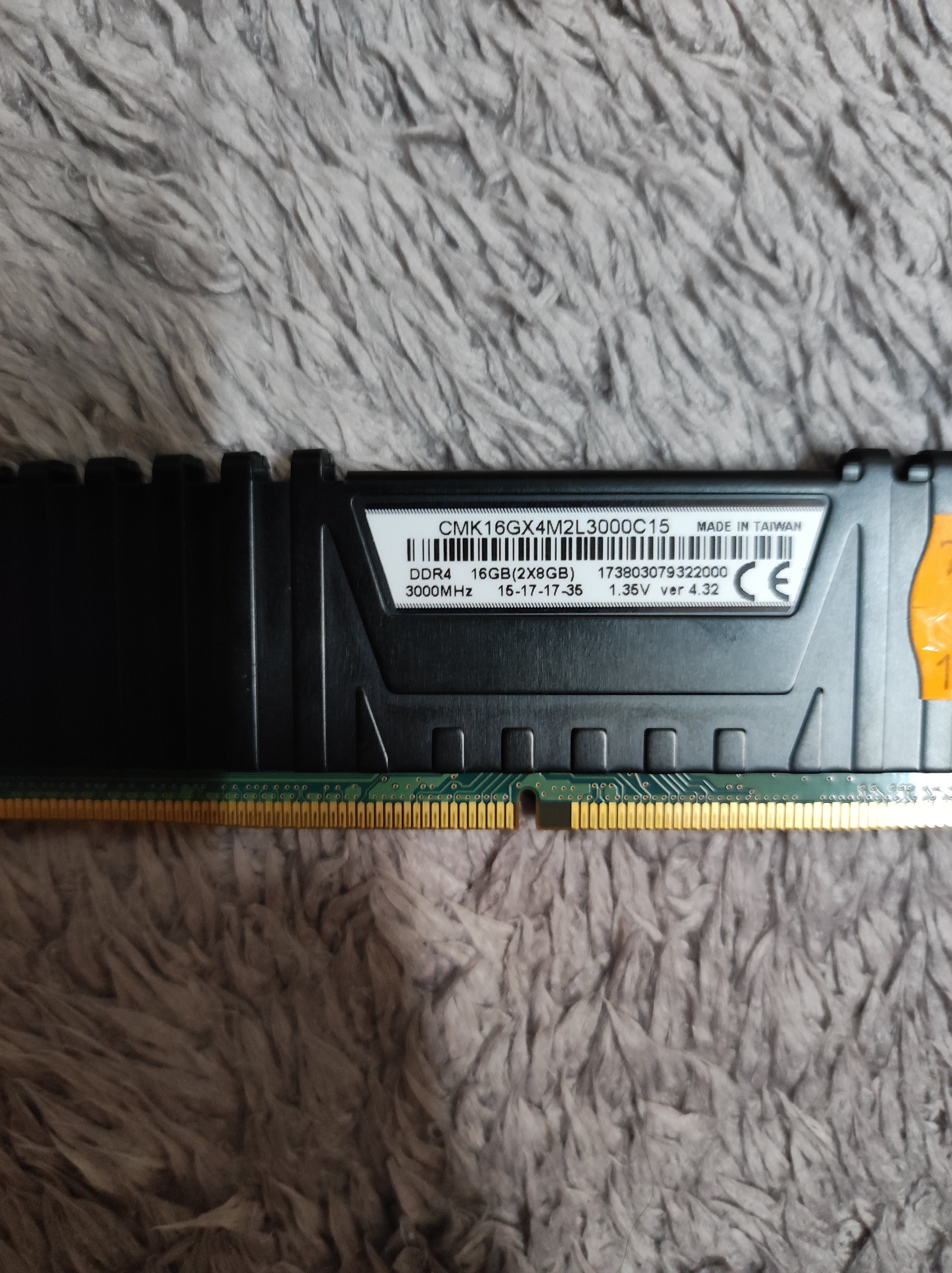

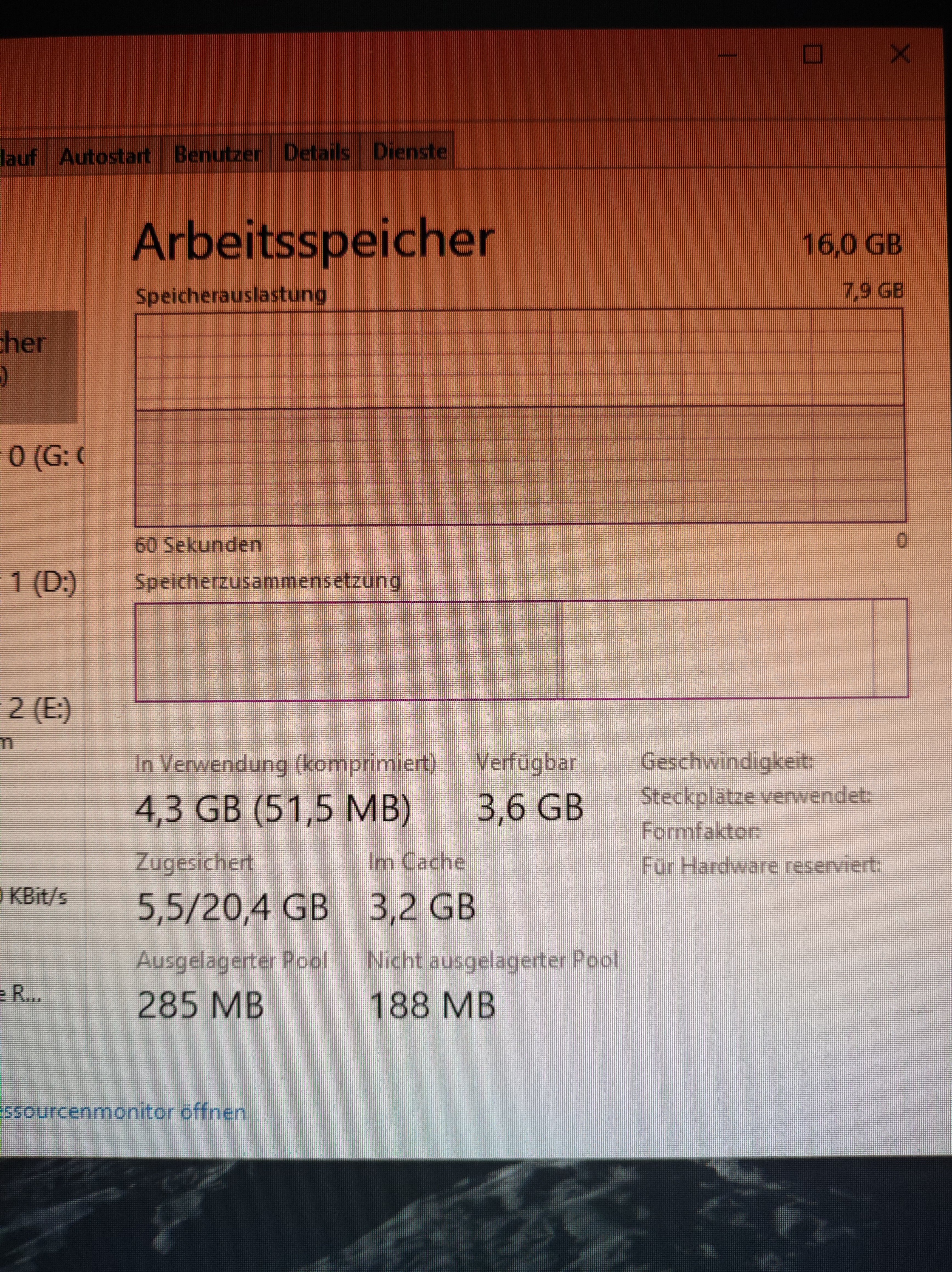

Ich habe eine Frage zu meiner RAM. Bevor ich diesen Thread erstellt habe, habe ich mich im voraus natürlich bereits erkundigt, ob ich zu meinem genauen Problem eine Lösung finde. Leider nein. Also hoffe ich sehr hier eine Antwort zu finden:

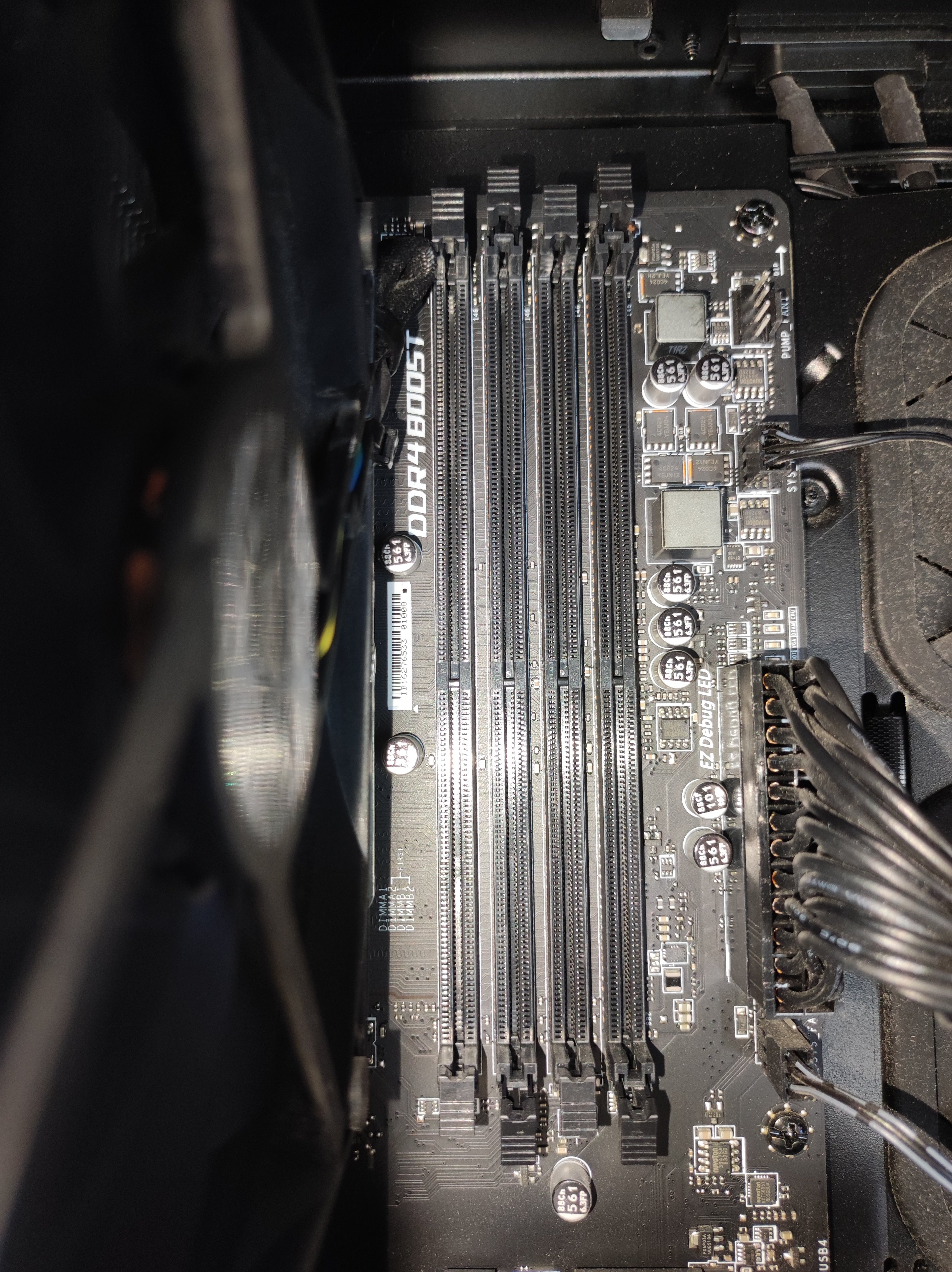

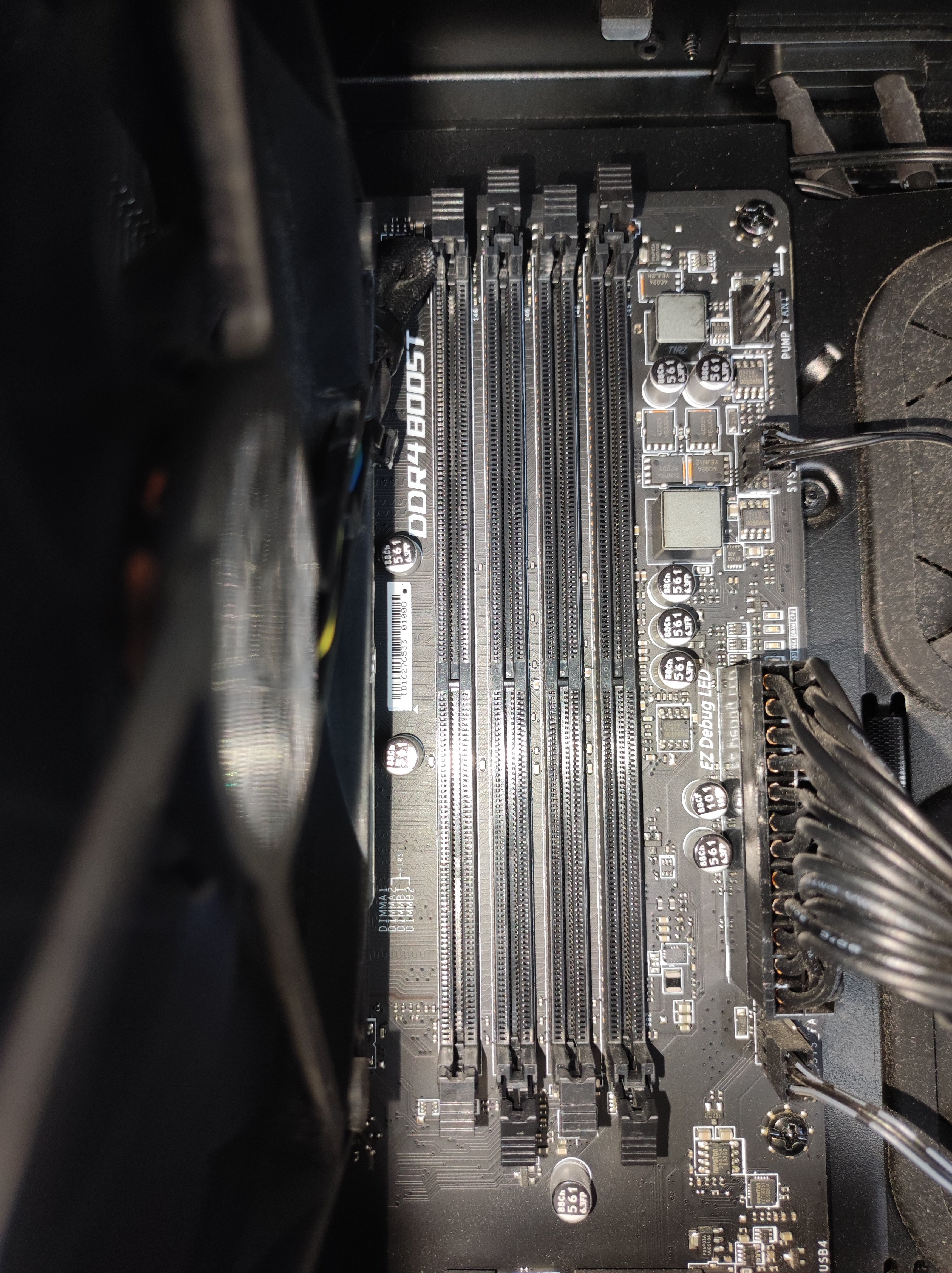

Ich habe die Tage die Wärmeleitpaste meiner CPU gewechselt und dafür, meine RAM im Slot A2 entfernt, um das Kabel des Kühlers besser entfernen zu können. Alles lief gut, bis ich einen Tag später meine PC startete und merkte, das alles sehr stockig und langsam läuft. Es kommt von der RAM. Die vorher einwandfrei benutzbare RAM macht jetzt Probleme und ich kann von meinen 16 GB, wovon 1x8Gb in Slot B2 sind und der andere 1x8GB, wie gesagt, in A2, nur noch auf 7,9 GB zugreifen. Ich habe mir die 7 Punkte, die man sich vor dem Erstellen eines Threads zu genau diesem Thema anschauen soll, durchgeschaut und bin bei Punkt 3, dem BIOS, hängengeblieben. Darauf habe ich weiter nach Lösungen gesucht aber bis jetzt keine gefunden. Im BIOS werden bei der Gesamtmenge nur 8 GB angezeigt, allerdings werden beide Module mit ihren jeweils 8 GB ausgelesen. Folgende Dinge habe ich probiert (RAM sitzt bei den Punkten immer passend, Klammern rasten ohne Probleme ein, RAM ist natürlich auch kompatibel, PC lief vorher immer einwandfrei) :
  • Die Module einzeln benutzt und überprüft, ob der PC startet. Das tut er, wenn auch sehr langsam.
  • Alles ordentlich abgestaubt und nach äußerlichen Schäden am Modul und vom Slot gesucht. Allerdings keine gefunden.
  • Wenn ich testweise die Slots A1 und B1 benutze, kann ebenfalls nur auf 8 GB zugegriffen werden.
  • Das Motherboard im PC selbst per Knopfdruck (CMOS-Clear) zurückgesetzt
  • Erfolglos im BIOS selbst versucht das Problem zu beheben, durch Updates oder ähnliches.
  • Bei msconfig → erweiterte Startoptionen → maximaler Speicher, steht wie im Thread vorgegeben, eine 0 und das häkchen ist nicht gesetzt.

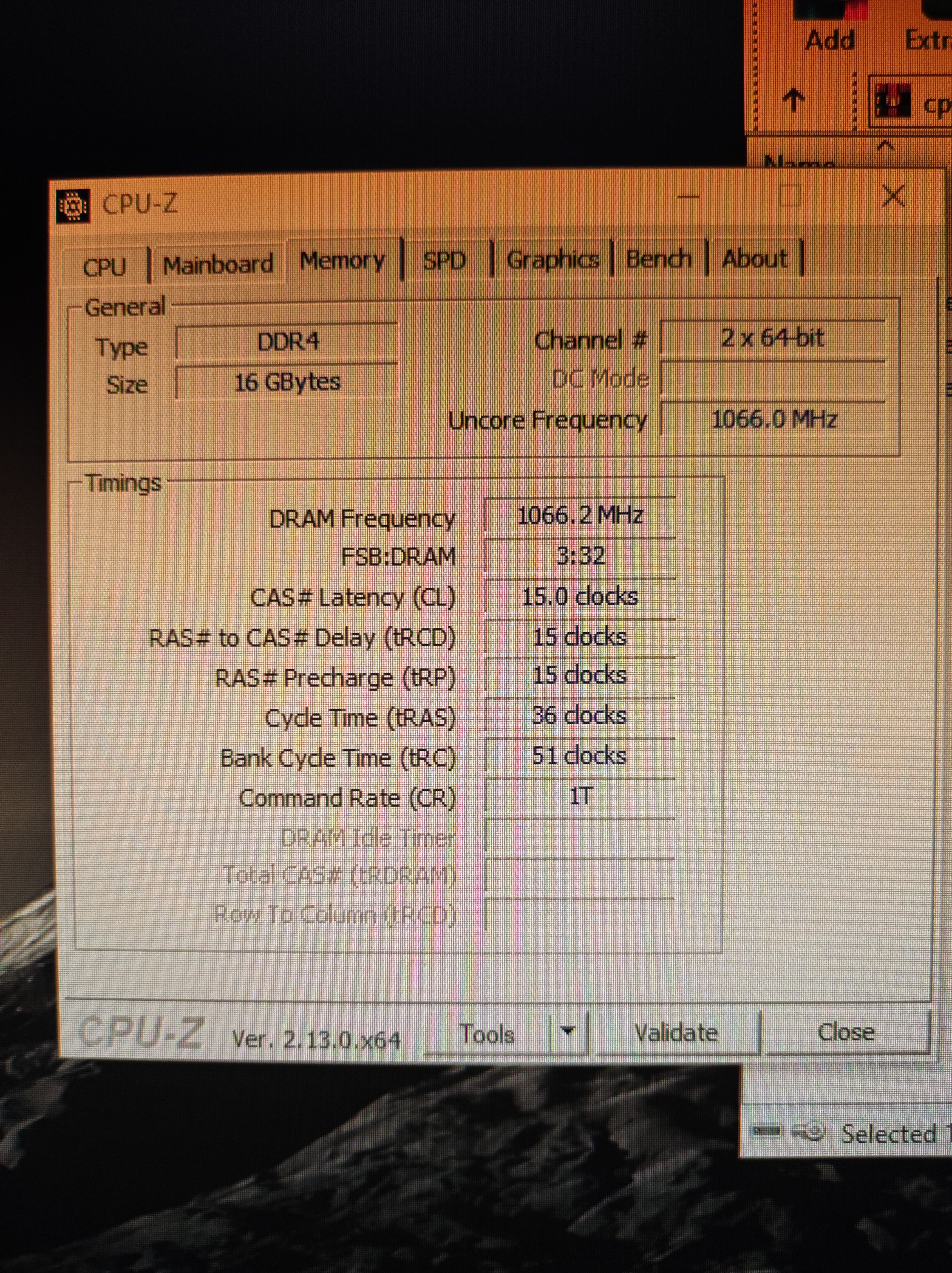

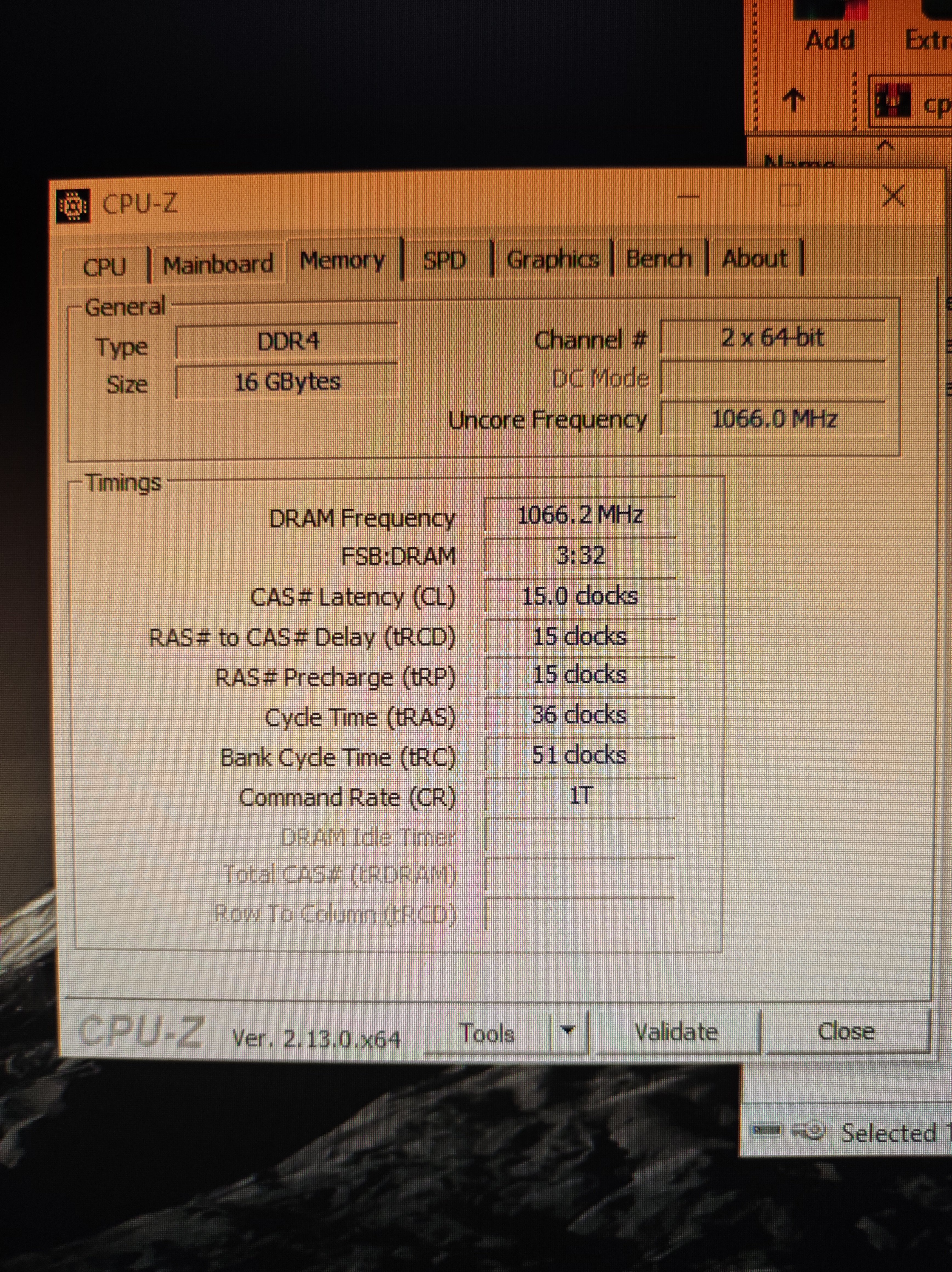

Interessant zu erwähnen ist noch, dass auch wenn ich nicht auf die vollen 16 GB zugreifen kann, wie normal möglich, die Module laut CPU-Z trotzdem noch im Dual-Channel arbeiten.
Liegt das Problem außerhalb? Habe ich womöglich etwas beschädigt? Ich habe allerdings keine Probleme bei dem Wechsel der Paste oder beim entfernen und wieder einbauen der RAM gehabt, habe ja auch auf Schäden untersucht. Oder gibt es eine Einstellung die ich bisher übersehen habe?
Im Anhang mal ein paar Fotos.
Bin hier am verzweifeln also ist alle Hilfe Gold wert😂
Grüße

Die Riegel am Besten nochmal auf korrekten Sitz überprüfen... die müssen manchmal mit viel Kraft in die Slots gedrückt werden, wenn man zu vorsichtig ist, reicht es möglicherweise nicht.
Das ist fast immer ein Kontaktproblem. Die Pins für die Kommunikation haben Kontakt und daher werden die vollen 16GB erkannt, aber von den 64 Datenpins hat mindestens einer keinen richtigen Kontakt und daher kann der ganze Stick nicht genutzt werden.
Ausbauen...mal (möglichst ohne Spucke) den Slot durchpusten und die Kontakte am Riegel begutachten.
Wieder neu einsetzen und dabei darauch achten, dass die Riegel auch wirklich voll drin sitzen und mal leicht wackeln.
Wäre es mit der MSConfig eimgeschränkt, würde Windows auch nur 8GB anzeigen und nicht 16 erkennen.

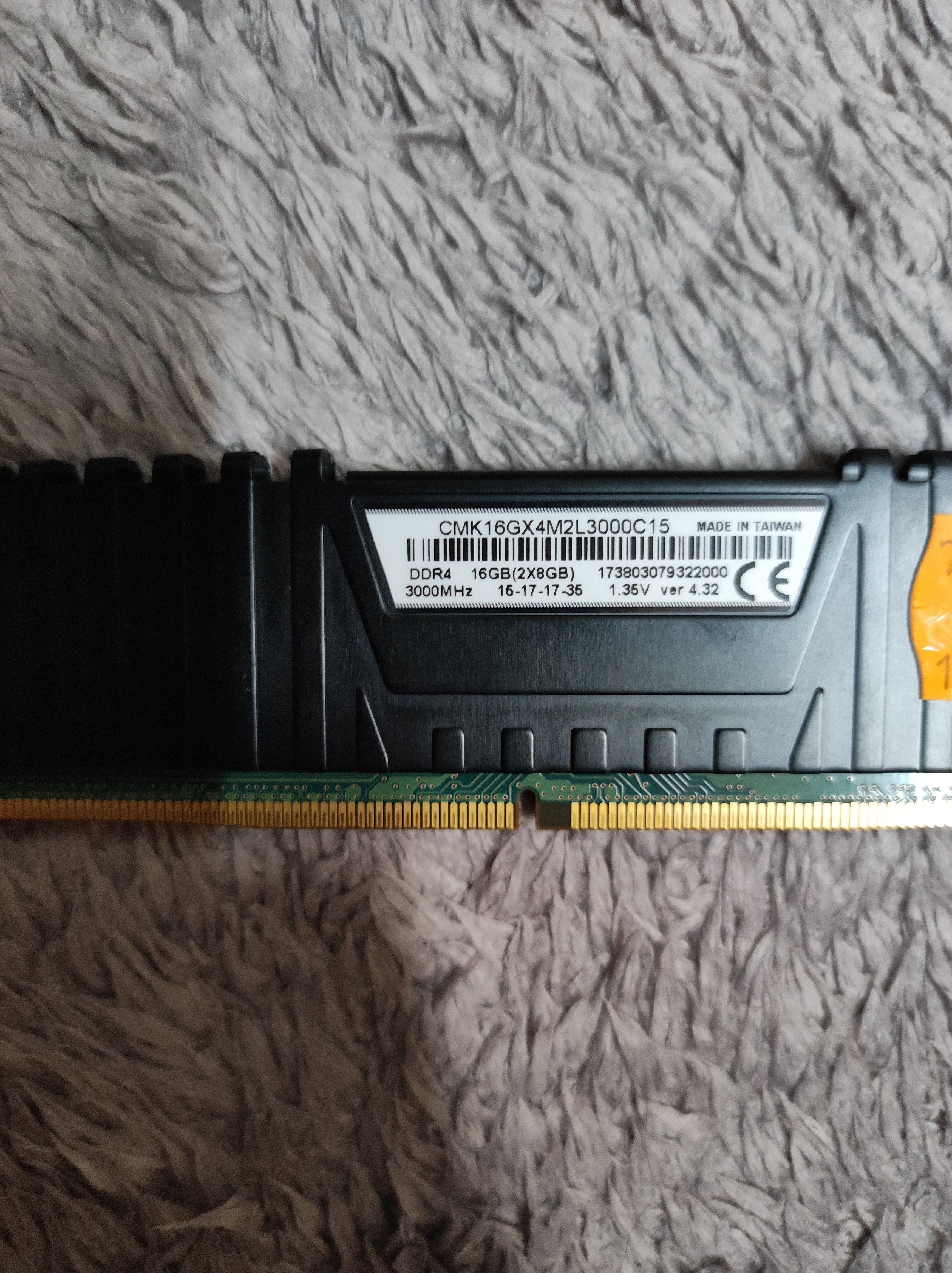

Es kann natürlich auch ein Defekt sein....manchmal brechen Lötstellen wenn man die Riegel ein und ausbaut, da kannst du die Riegel einzeln testen und sehen ob die einzeln funktionieren oder einer gar nicht.
Und wäre es nicht AM4, könnte es auch ein falscher Anpressdruck bei der CPU sein, der dort eventuell nicht alle Datenpins verbindet, aber beiAM4 ist das fast ausgeschlossen.
Damit ist Windows als Ursache eigentlich ausgeschlossen.
Ich würde empfehlen, die Kontaktflächen der Riegel mal zu überprüfen. Ein Fingerabdruck auf einem der Kontakte reicht ja schon aus, um ein Kontaktproblem zu verursachen.

Kann ich mir ehrlich gesagt schwer vorstellen. Wenn man den RAM einschiebt, schiebt sich da der Kontakt des Slots in die Kontakte des RAM bzw. andersherum. Dabei dürften eigentlich alle Spuren dieser Art weggedrückt werden (sieht man doch auch schön an den leichten Kratzern, die dabei am RAM zurückbleiben). Da müsste man m.E. schon wirklich brutal Schmadder an den Fingern gehabt haben, damit da noch was zurückbleibt, was einen Einfluss hat.
Da halte ich es für wahrscheinlicher, dass dick Staub etc. im Slot ist.
@LeBrillux Sofern an den RAM-Kontakten nicht eine offensichtliche Verschmutzung besteht, lass die mal schön in Ruhe. Da besteht auch immer die Gefahr von Schäden durch elektrostatische Entladung. Die sollte man wirklich so wenig anfassen wie möglich und am besten gar nicht (und wenn, dann auf jeden Fall vorher kurz entladen am Schutzkontakt einer Steckdose z.B.).

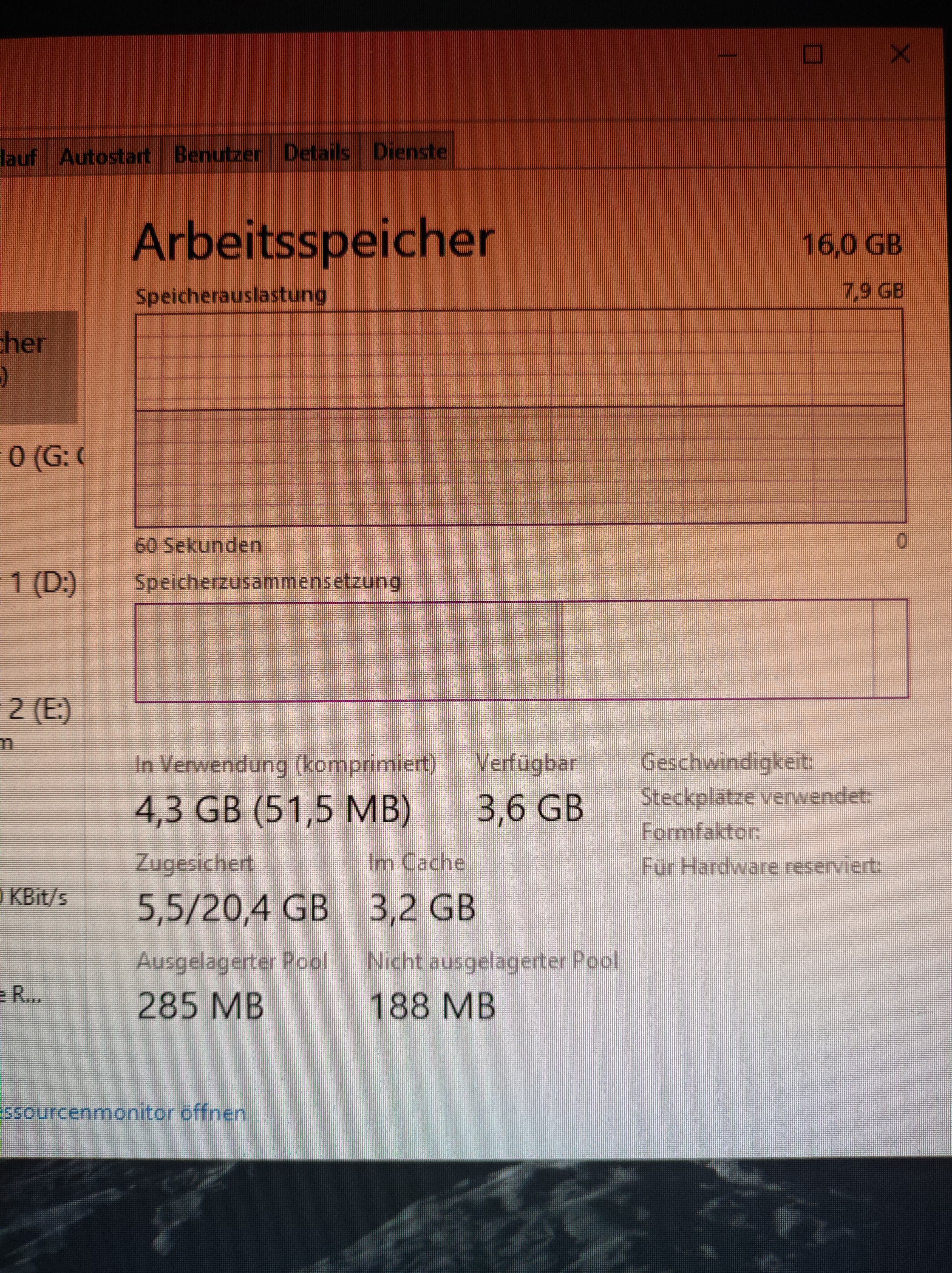

Leider sind die Taskmanager Fenster etwas zu schmal eingestellt. So sieht man nicht, ob beide Riegel in verwendung sind.
Denn es werden ja 16GB erkannt, aber nur 8GB sind in verwendung.

Habe beide Module mal in Slot B2 getestet und der PC startet mit beiden Modulen, wenn auch langsam. Was mir gerade einfällt, wobei ich mir bis jetzt nichts gedacht habe, ist, als ich die Module in Slot A2 testete, hat der PC nochmal länger gebraucht bis er anging. Das ist Stand jetzt, auch der einzige Hinweis den ich habe. Wie kann ich denn den Slot A2 genauer auf Schäden überprüfen? Von außen ist kein Schaden sichtbar (siehe Bild) und laut Arbeitsspeicher-Fehlerdiagnose gibt es zwar auch keine Problematik aber ich würde dem gerne näher nachgehen.
Kann das Problem, falls es Slot A2 sein sollte, mit einer Motherboard-Fehlersuche erkannt werden? Oder welche Möglichkeiten habe ich noch den Slot A2 näher zu untersuchen?

Kann denn A2 so defekt sein, dass der Arbeitsspeicher nicht zur Verfügung steht, aber Dual-Channel trotzdem aktiviert ist? Ist es möglich, dass die Angabe von CPU-Z, wo anzeigt das Dual-Channel aktiviert ist (siehe Bild), falsch ist? Denn mit 8GB Arbeitsspeicher ist es ja auch ungewöhnlich das er so lange lädt. Mein PC hat damals auch schon etwas länger gebraucht zum starten (1.5 Minuten) aber nie so lange.
