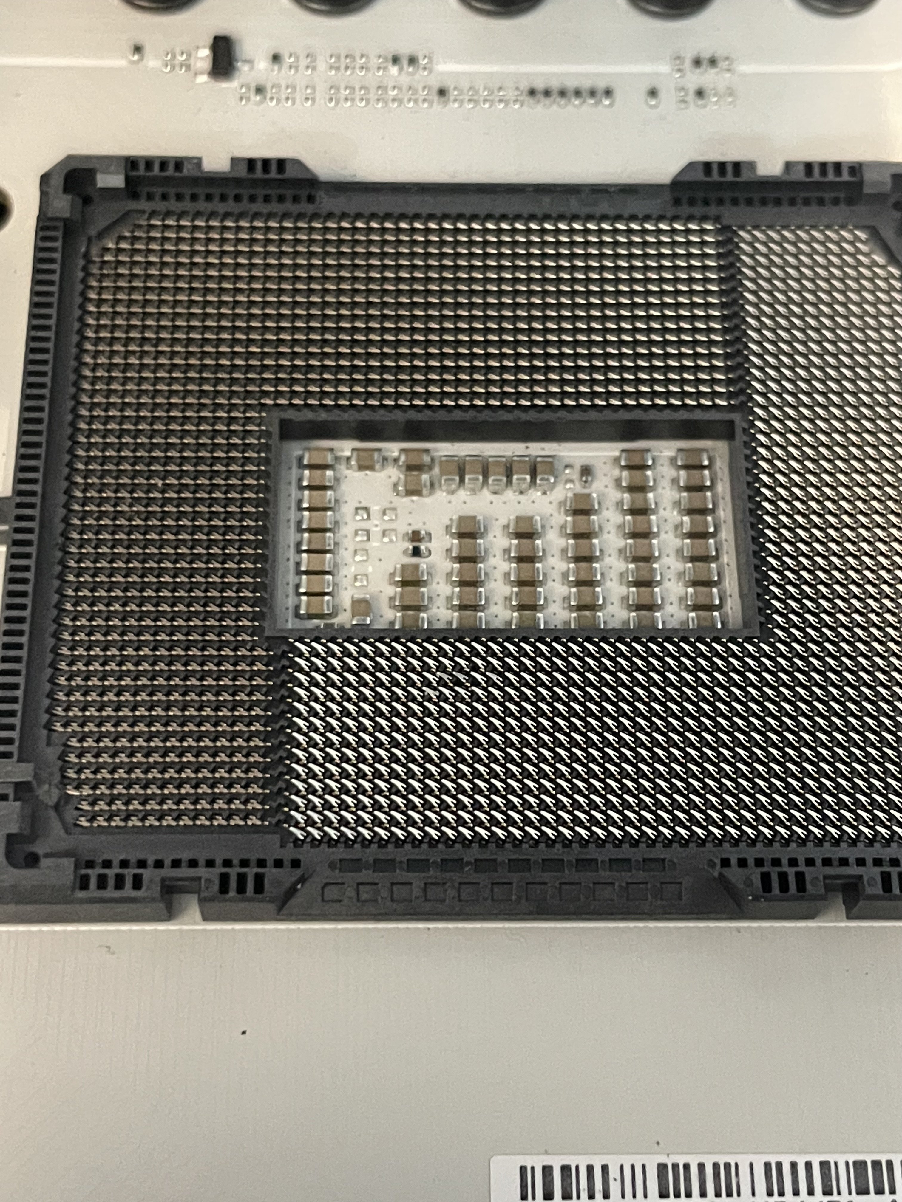

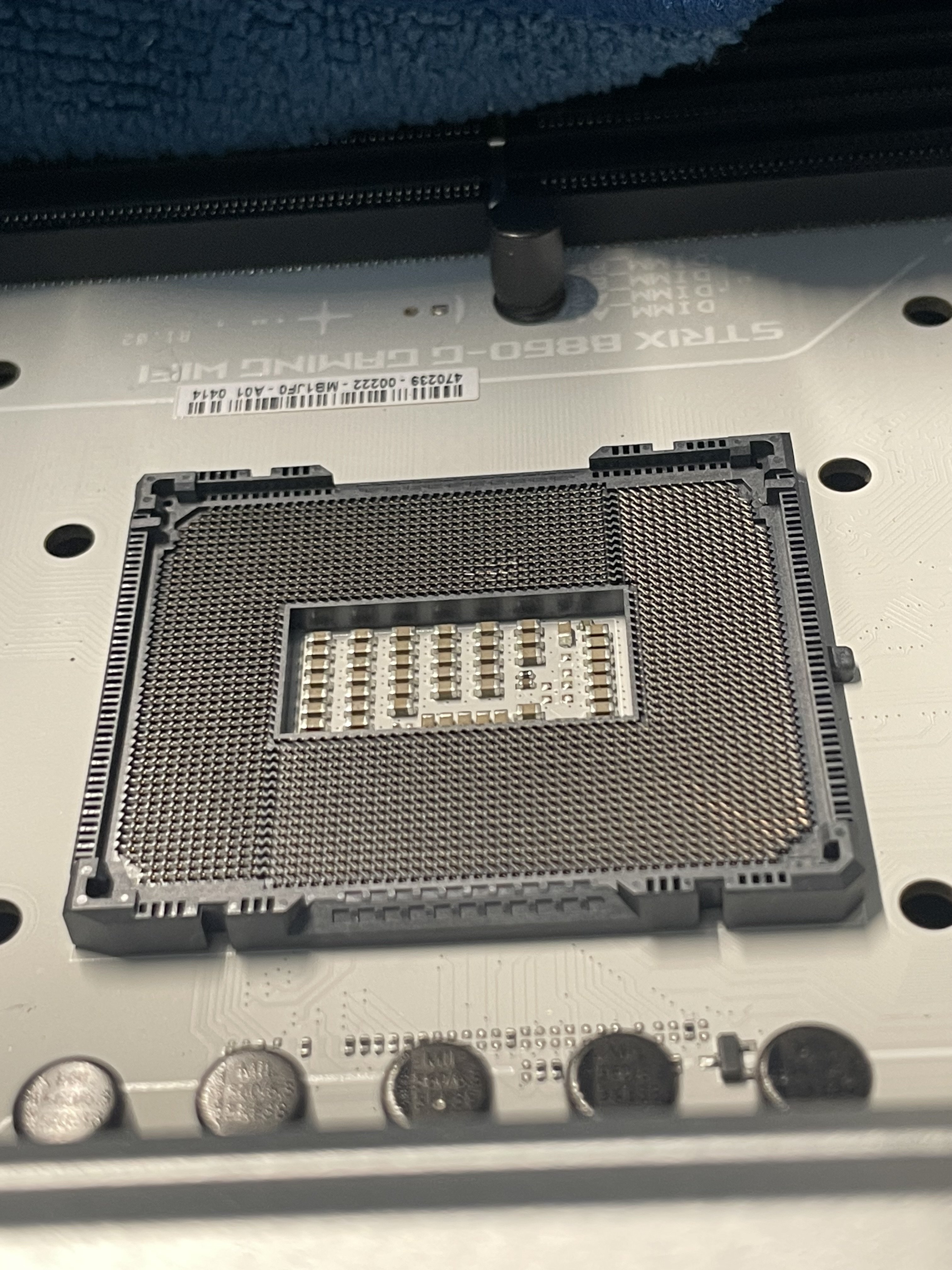

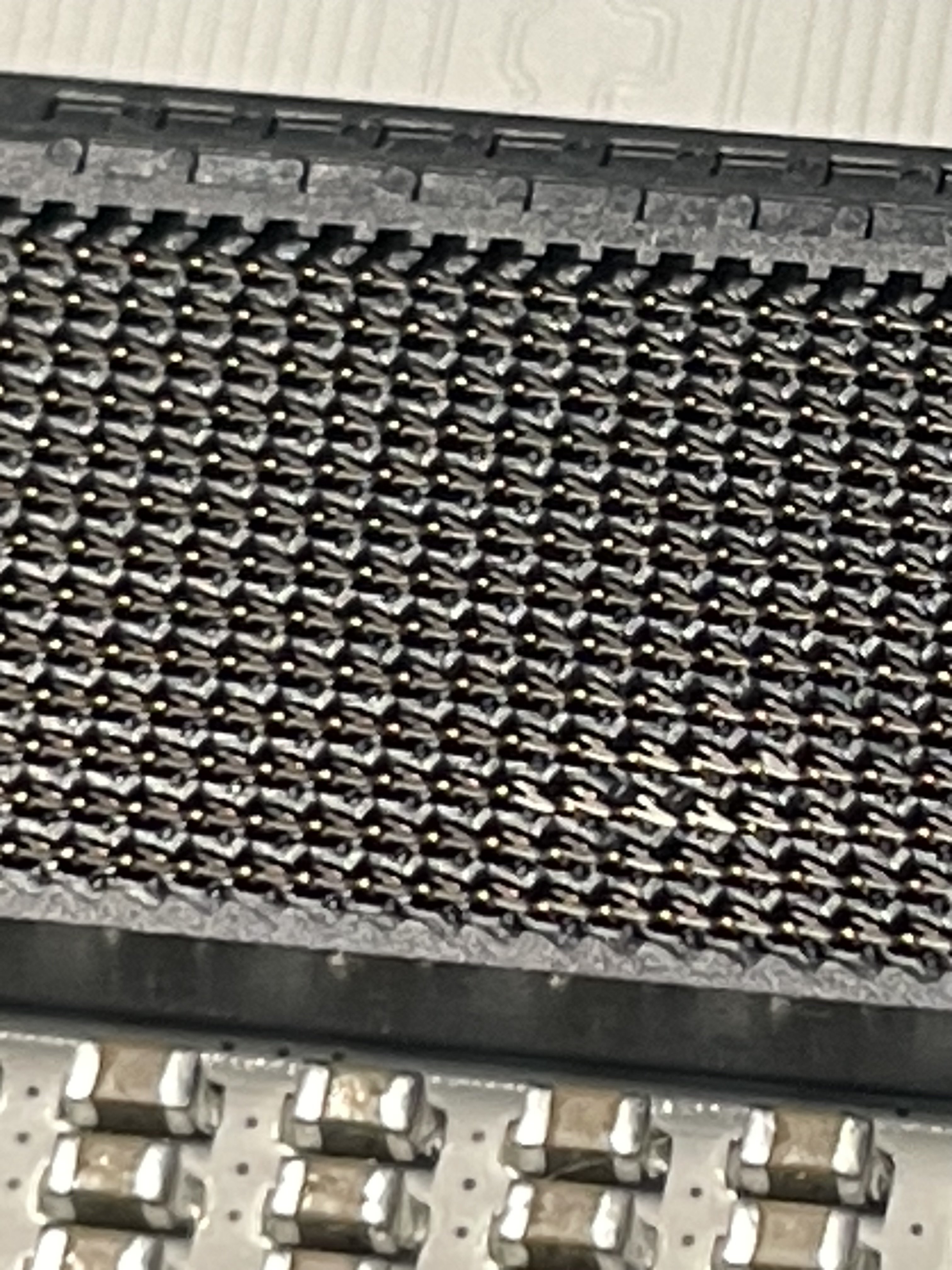

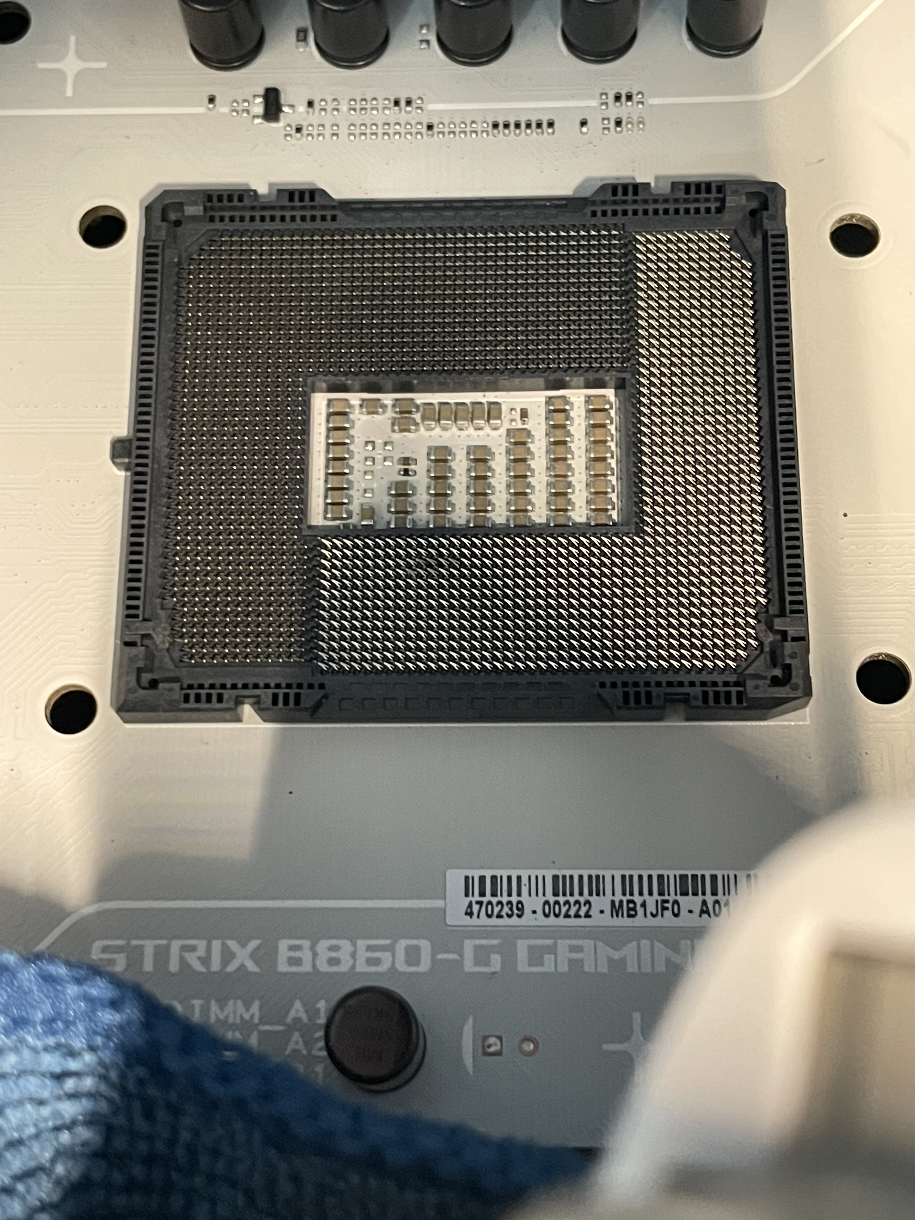

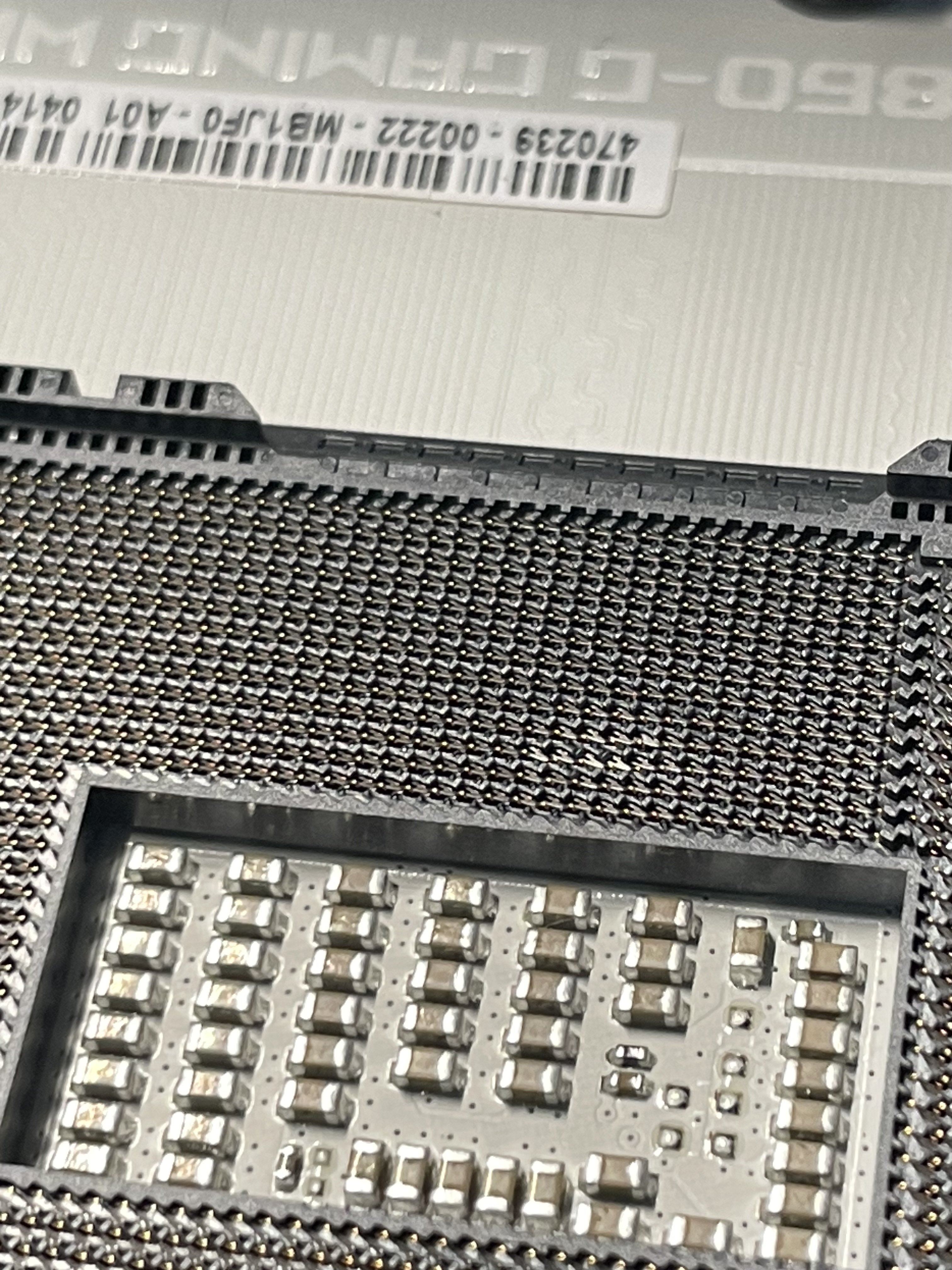

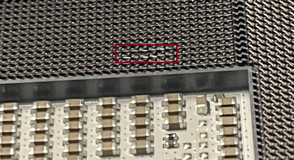

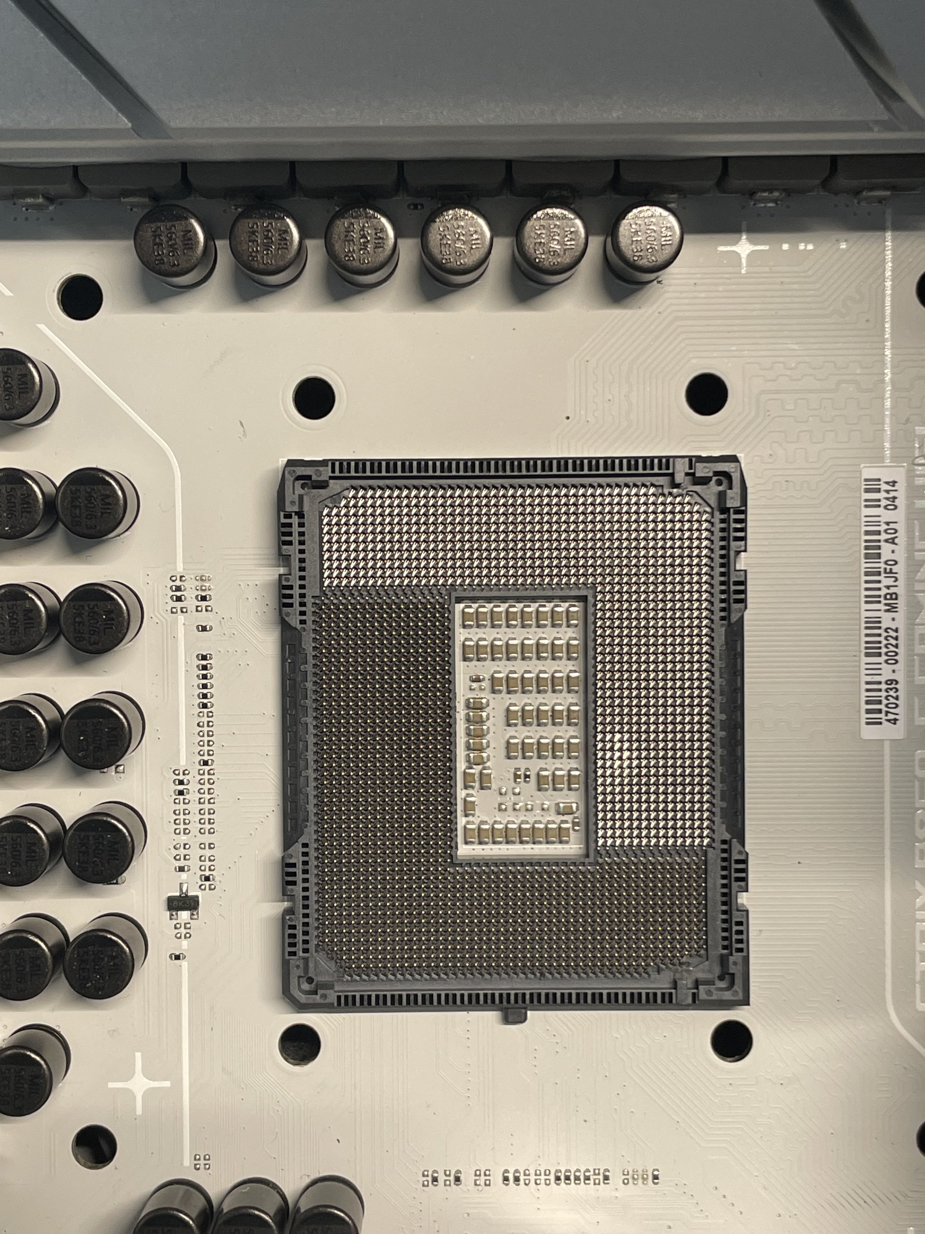

Dieses Verhalten kenne ich, wenn der Kühler oder ein CPU-Frame zu fest angezogen wurde. Dann legen sich Pins im Sockel zu Seite und haben keinen Kontakt. In so einem Fall hilft aber das Lockern des Kühlers nicht aus, der Prozessor muss hierzu kurz aus dem Sockel genommen werden.Nivara schrieb:irritierend finde ich nur, dass bei einem Riegel alles läuft und wenn ich 2 reinstecke geht nichts mehr.
Mit dieser Gelegenheit auch die Pins im Sockel nachschauen, denn verbogene Pins können denselben Fehler verursachen. Beim Herausnehmen der CPU aufpassen und mit den Fingern nicht zwischen CPU und Sockel greifen. Denn sollten noch keine Pins verbogen sein, kann es genau dann passieren!
Ich drücke hierzu das IHS zur Seite und lasse die CPU etwas hoch kippen, dann habe ich auf der Seite wo die CPU hochkommt Platz um die CPU besser greifen zu können.
Das hilft aber nicht mit verbogene Pins, sondern, nur wenn der Kühler zu fest darauf war. Denn nach dem Herausnehmen der CPU richten sich die Pins wieder auf.LiniXXus schrieb:In so einem Fall hilft aber das Lockern des Kühlers nicht aus, der Prozessor muss hierzu kurz aus dem Sockel genommen werden.

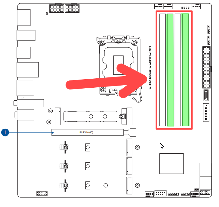

Beim Einsetzen der Arbeitsspeicher A2 + B2, laut deinem Handbuch mit zwei Arbeitsspeichermodulen nutzen.
Habe ich grün gekennzeichnet. Falls du die Arbeitsspeicher bereits so eingesetzt hattest, diesen Beitrag ignorieren.

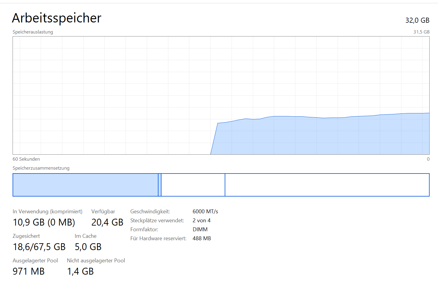

Hier einmal die Bilder
Danke für den Hinweis. Da habe ich drauf geachtet :-)LiniXXus schrieb:Beim Einsetzen der Arbeitsspeicher A2 + B2
