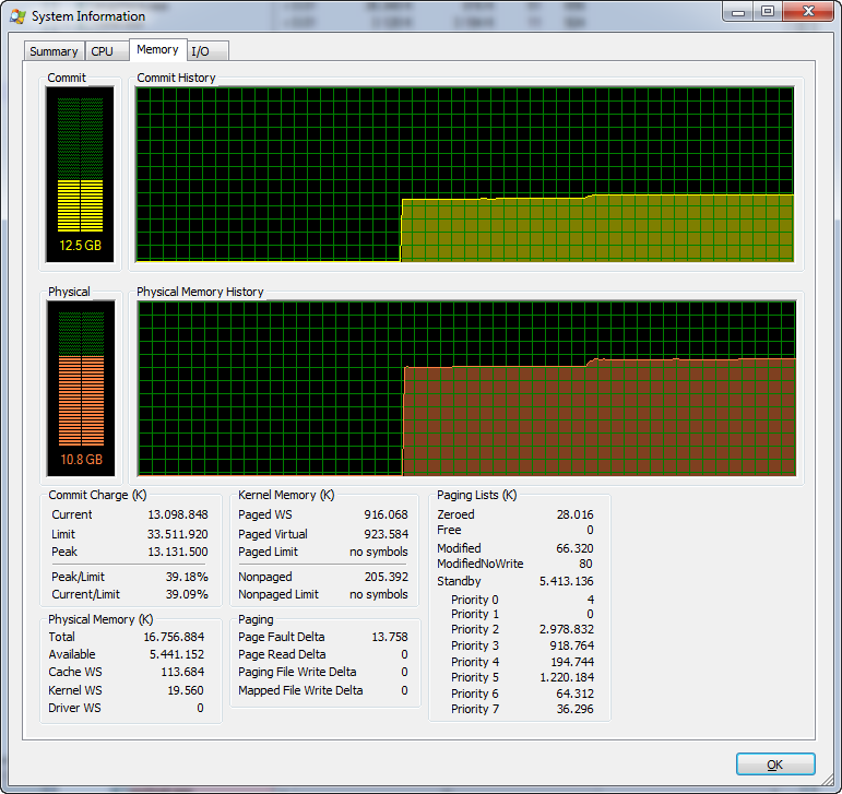

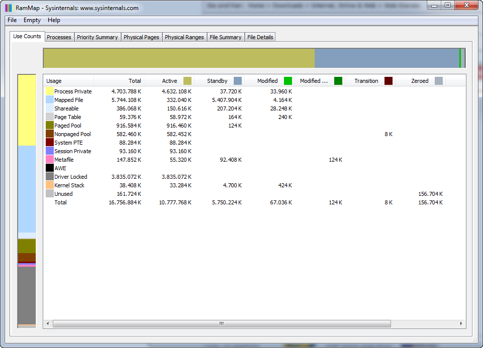

Ich möchte nichts schließen (müssen), was ich regelmäßig brauche, auch wenn ich mal was Größeres starte, möchte ich sonst nichts beenden müssen.
1-2x FreeCommander, 1-2x Firefox, Thunderbird, RSSOwl, TweetDeck, KeePass, Notepad++, Winamp, Pidgin, Skype sind sowieso immer offen, dazu dann oft noch XChat, LibreOffice, TV-Browser, JDownloader, TV-Anwendung, TVBrowser und eine ordentliche RAMDisk und dann sind viele wirklich große Dinge (1-2 VMs, Netbeans IDE) noch gar nicht dabei. Und wenn man dann auch noch mal schnell ein Spiel starten möchte, ohne den Rest vorher schließen zu müssen.
Und je nach Bedarf kommen dann halt noch weitere der ca. 150 Anwendungen am Rechner dazu, davon etliche Java-Anwendungen, die bedienen sich sowieso recht ordentlich an den Ressourcen.
Außerdem mappt Windows auch noch recht fleißig Dateien in den Speicher (derzeit bis zu 2 GB dadurch belegt).
