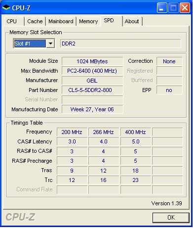

Nun zu meinem Problem. Ich hab gerad mal CPU-Z installiert. Der Speicher ist auf der HP von Alternate und GEIL mit 5-5-5-15 1,8V angegeben.

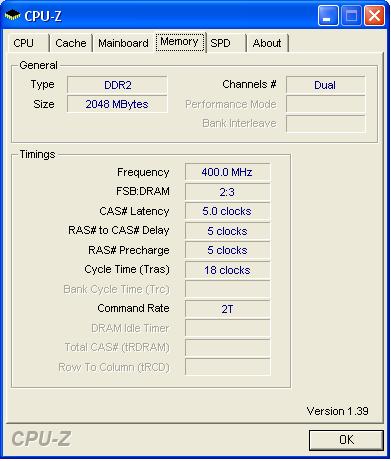

Wie im Anhang zu sehen ist, wird der Speicher von CPU-Z mit 5-5-5-18 angegeben. Im Bios ist auch 5-5-5-18 erkannt worden.
Heißt das jetzt das der Speicher nicht seinen Spezifikationen entspricht, oder muss ich ihn manuell im Bios umstellen?
Hier nochmal die automatischen BIOS Einstellungen:
CAS 5
DRAM to CAS 5
DRAM Precharge 5
tRas 18
tRRD 3
Write to Read Delay 3
Write to Precharge Delay 6
Refresh to Act Delay 42
Read to Precharge Delay 3
Sollte ich die Einstellungen im Bios manuell ändern? Wenn ja, wie ist es am besten?

Wie ist es denn im Bios? Stehts auf Auto oder auf manuell? Wenn auf Manuell, dann stell sie mal auf Auto.
Wenn sie schon auf Auto sind, dann stell tRas auf 15. Und wenn du grade dabei bist könntest du probieren die Timings im allgemeinen etwas runter zu schrauben ;)
Probier mal, ob sie die 400 Mhz auch mit 4-4-4-12 schaffen. Sollte schon gehen.
Refresh to Act Delay solltest du auch auf locker 30 runter bekommen.
Und versuch im Bios mal eine Option für die Command Rate (CR) zu finden. Sollte bei Dual Channel auf 1 stehen. Steh bei dir aber auf 2 ;)

Im SPD der Speicher wird ja auch ein Timing von 5-5-5-18 angegeben, also denk ich mal das die wenn er die auf auto stellt (falls sie das noch nich sind) auch nich mit 5-5-5-15 laufen werden. Aber dieser Speicher müsste die von *+~Potter~+* vorgeschlagenden Werte eig auch schaffen.
