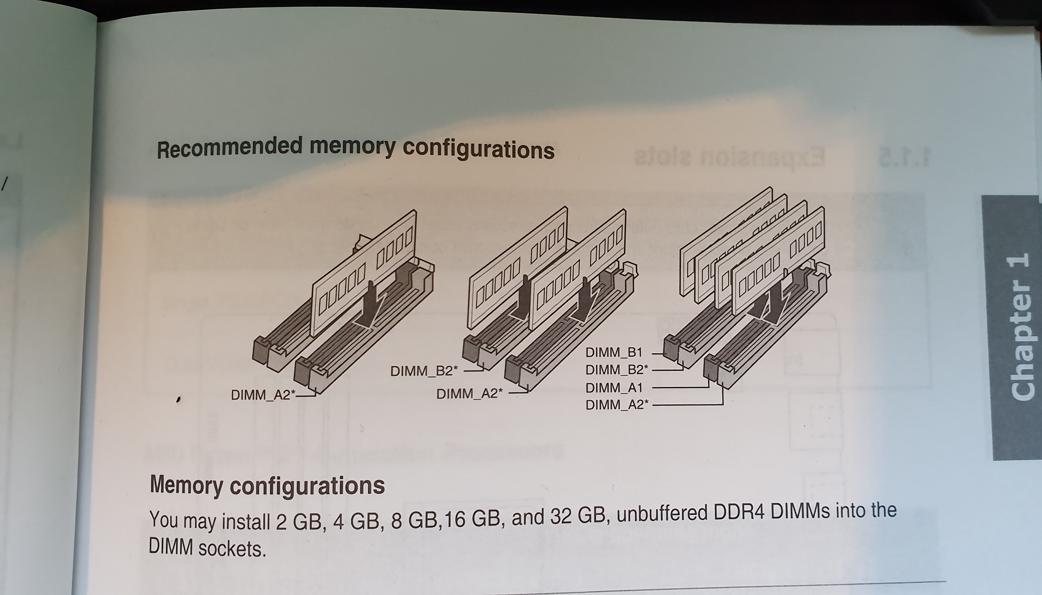

Also mein Board arbeitet laut Handbuch so nicht. Jedenfalls steht es so nicht als vorgeschriebene Konfiguration.
Wenn es bei meinem Board nicht geht, geht es bei Dir auch nicht.
Aber hier steht es sogar als Beispiel so im Handbuch
(Board: Asus TUF-X570-Plus)

Meine Vermutung: in den recommended memory configurations ist der DIMM_A2 als bevorzugter slot für nur einen Riegel ausgeschildert (s. Bild). Evtl. denkt das Board jetzt, ich möchte nur einen Ram-Riegel benutzen... Gibt es denn im BIOS irgendeine Einstellung, die ich aktivieren muss dafür? Ich finde dort leider nichts.
Naja scheiß Asus wieder... schmieren ein * ins Handbuch und dessen Bedeutung weiß wieder mal keiner.
