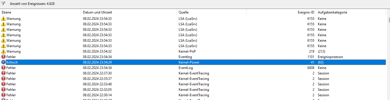

Mein PC ist gestern eingefroren zum zweiten mal und ich musste ihn physisch herunterfahren und habe dafür jetzt auch eine kritische meldung im Log aber leider steht da nichts dazu warum das passiert ist.
Ich habe League of Legends gespielt (FPS auf 164 gecapped wegen FreeSync) und auch vorher Affengriff und sonstige Sachen probiert (auch anderen Monitor)
Wie finde ich jetzt den Fehler? "Kann da ja viele Gründe geben" (war heute in einem PC Fachgeschäft und der konnte mir nicht helfen und meinte das)
Im Anhang einmal ein Foto vom Ereignislog (auch wenn das wahrscheinlich nicht hilft). Generell habe ich da voll viele Warnungen und Fehler ist das normal?
Wenn ein Computer "einfriert" gibt halt leider meist auch keine Meldung, denn ein eingefrorener Computer kann auch nichts mehr ins Log schreiben.
Die kritische Meldung "Kernel Power" besagt einfach, dass Du den Computer hart abgeschaltet hast, die wird quasi beim nächsten Einschalten geschrieben, weil Windows "merkt" das es hart abgeschaltet wurde.

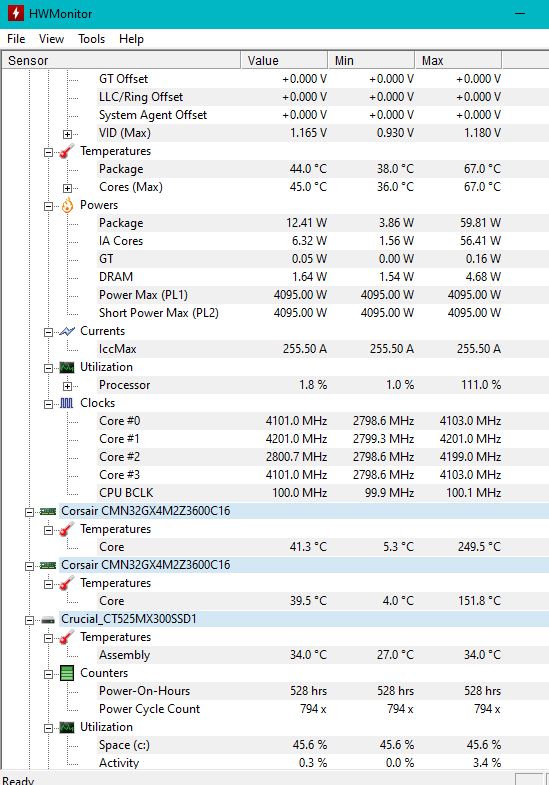

Schaut euch mal meine RAM/Speicher Temperaturen an, also ich würde mal meinen das bei 250c der RAM mittlerweile zerstört sein müsste...
Ich habe in meinem älteren Asrock Fatal1ty Z270 Gaming-ITX/ac mit Intel I7 7700 ohne K, letzthin neue RAM Riegel verbaut. Angebot Name bei Amazon:
Corsair Vengeance RGB RT 32 GB (2 x 16 GB) DDR4 3.600MHz C16 Arbeitsspeicher (Dynamische -Beleuchtung, Optimiert für AMD 300/400/500 Series, Kompatibilität mit Intel Schwarz
PC läuft sehr gut damit, habe dann mal HWMonitor installiert, vorher nie, wollte mal schauen was so ein Programm so alles anzeigt. Ich habe verschiedene Anwendungen ausprobiert, Intel CPU Stress Test von Intel, Paar Spiele Benchmarks alles ok, nur bei manchen Benchmark Demos habe ich HWMonitor im Hintergrund weiter mit laufen lassen, und bei manchen Spiele Benchmarks sind hinterher solche utopische Temperatur Zahlen beim RAM zu sehen, wie z.B. bei dem DEMO Benchmark, Atomic Heart. -Tritt dann besonders auf wenn ich es im Loop Modus laufen lasse, so das sich der Benchmark wiederholt für längere Zeit.
Kann es sein das HWMonitor hier Probleme hat. Das Mainboard hat noch keine Beleuchtung Anschlüsse, die RGB Beleuchtung kann ich mit Corsair iCUE allerdings trotzdem einstellen. Die 2 verbauten RGB Lüfter stelle ich mit einem billigen Bluetooth Controller übers Handy ein, da ja das Mainboard wie geschrieben keine RGB Anschlüsse hat.
Müssten die RAM liegen nicht schon Tod sein? (Ich habe auch mal hin gefasst, war unbedenklich)
Also wo sind die Profis? LACH
(Ich glaub das liegt an dem Programm HWInfo, irgendwas ist da Faul..)
PS: Die Watt bei Power Max von 4095.00W sind doch sicher auch falsch? Woher nimmt der das...?!?!?
